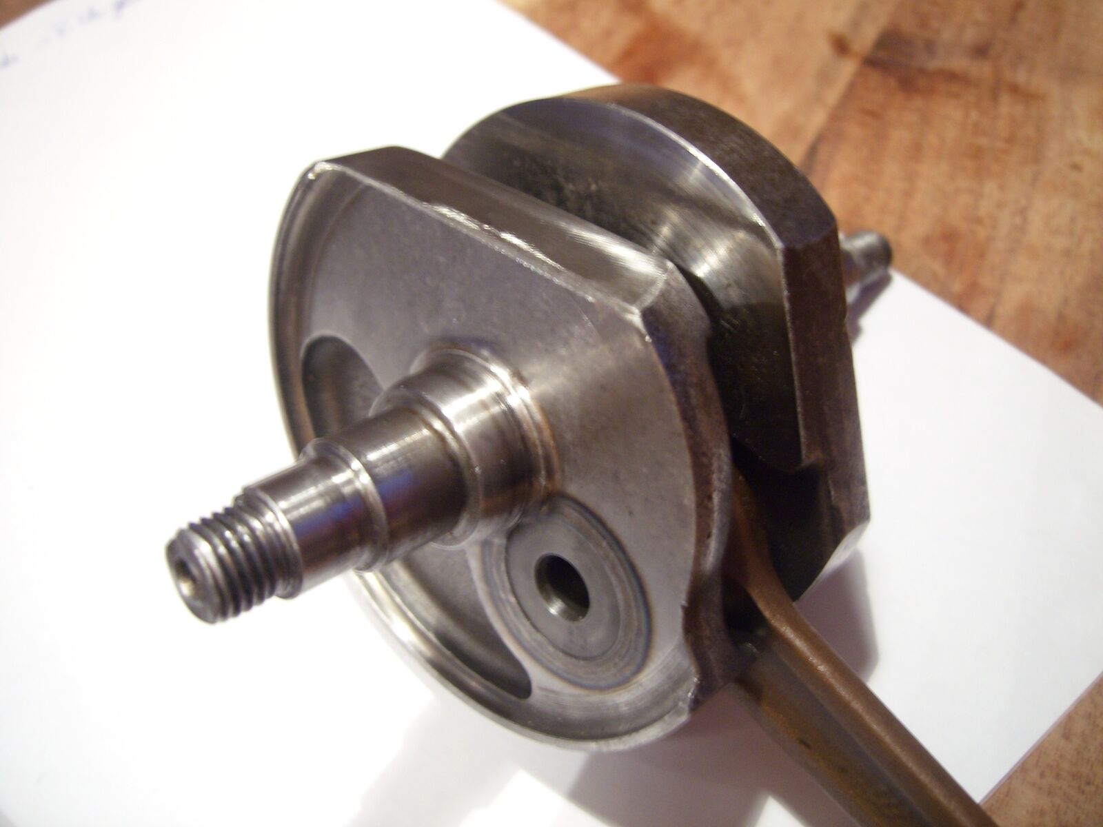

    also der ursprung sollte ja wohl keine rolle spielen..
    nun, skeptisch bin ich also auch- wie wird das denn gewuchtet?
    soll die mit nen angebauten kolben in jeder position stehen bleiben oder ist das noch komplizierter?

    hallo, beim rumwühlen hab ich diese bearbeitete kurbelwelle gefunden.
    kann man die so fahren oder ist die dadurch total unwuchtig, oder ist das wurscht?
