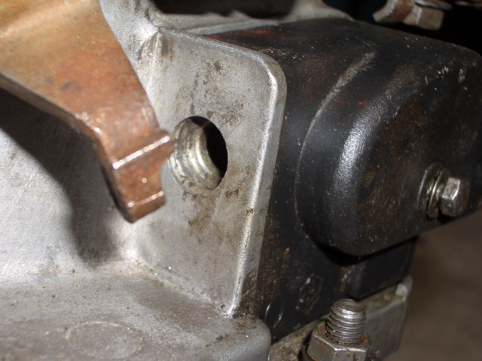

    • DJredoo!
    • August 15, 2006 at 22:10
    Okay. ist das dann oben am Schaltgriff das gleiche system?
    Auf den bildern ist diese abdeckung nicht dabei gewesen...
    Kann es sein, dass die schraube, die diese abdeckung befestigt eine entscheidende rolle spielt? Danke

    Hi !
    Ich habe für meine pk50 xl einen neuen Motor gekauft.
    Der neue wird direkt mit benzin versorgt und hat ein anderes schaltsystem.
    Das mit dem Benzin war kein Problem beim einbau, aber die schaltung!
    wollte mal fragen, wie die neue schaltung funktioniert und ob man die leicht umbauen kann?
    Ich habe vom alten motor zwei seilzüge, brauch ich beim anderen nur einen, der in der mitte mit dem nippel an dem schaltteil hängt?
    Ich brauche schnell viele antworten!
    Vielen dank, gruß d
    ich hoffe, bilder helfen weiter...
    Der schön gereinigte ist der neue motor, der versiffte mit dem runden "schaltteil" der alte.
