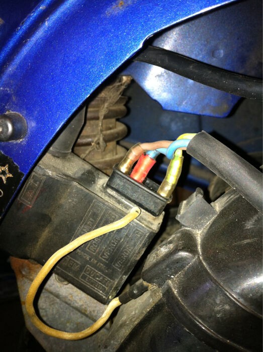

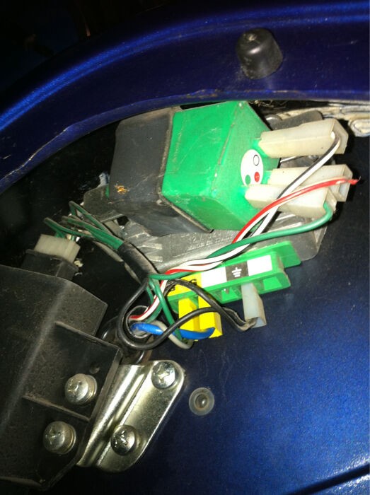

    aber meine kabel sind doch blau braun gelb und nicht rot weiß und grün???
    zu der steckverbindung, da kann ich euch ehrlich gesagt nicht ganz folgen, wie soll denn ein zündfunke kommen wenn man den motorkabelbaum mit diesem stecker abklemmt??
    bitte kärt mich auf;)
    eine frage hab ich noch:
    laufen die kabel auf bild 2 die die farben rot weiß und grün haben rüber zur zündung die man auf bild 1 sieht??
    oder ist das grüne kästchen nur ein blink relais???
    danke
    gruß

    Hallo, könnt ihr mir bitte weiterhelfen, bin echt am verzweifeln. Is ne Vespa PK 50 XL BJ 93.
    Mein Vorbesitzer hat vorne in der Kaskade alle Kabel abgeschnitten, habe mit einem [lexicon='Schaltplan',''][/lexicon]
    alle Kabel wieder zusammengeführt, aber habe weder Strom noch Zündfunken.
    Zwei Punkte wären jetzt für mich wichtig:
    1. Sind die Module auf den Bildern richtig angeschlossen, also von den Steckern und Kabeln her.
    und
    2. Bei mir ist das Zündschloss ausgebaut und ich schalte die Zündung mit der Hand immer ein,
    hab aber gemerkt dass es 7 Einrastpunkte hat bis man es 360 grad rumgedreht hat, welcher ist der richtige??
    Habe es mit allen 7 Punkten probiert, aber bei keinem kommt Strom oder ein Funke....
    Ihr würdet mir sehr weiterhelfen, wenn ihr mir die beiden Fragen beantworten könntet.
    Danke
