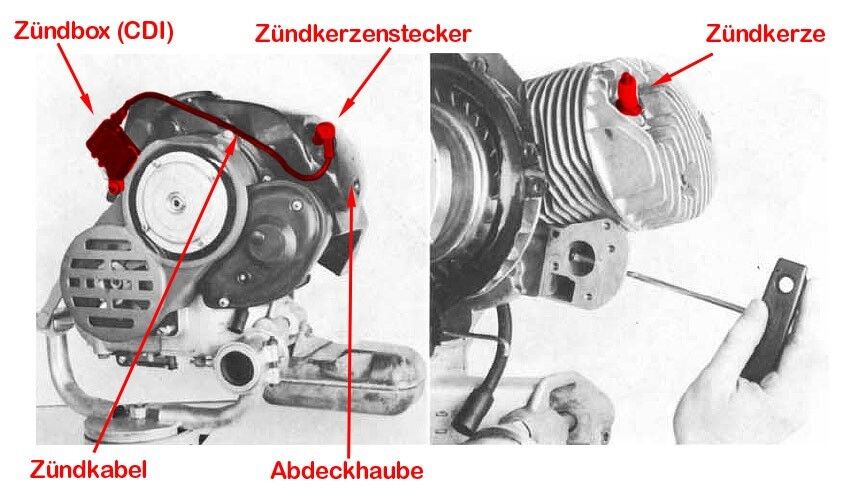

Die CDI wird auch elektronische Zentrale genannt und ist die elektronische Zündung. Durch sie entfällt der Unterbrecher auf der Zündgrundplatte.
Ich kann nicht genau sagen, ob Sie durch die drei angeschlossenen Kabel Strom erhält oder abgibt. Gesteuert wird das aber meines Wissens duch das (die?) Pickup, welches die Zündimpulse abgibt.
Über die CDI wird auf jeden Fall der Zündfunke über das Zündkabel an die Zündkerze abgegeben.
