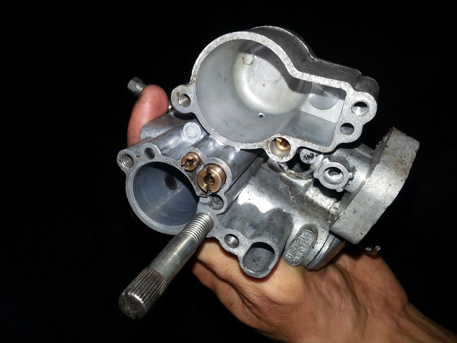

    Hallo!!
    Also ich habe ja die Ölpumpe meiner Cosa stillgelegt, nun steht in dieser Anleitung ( --> Click - Anleitung ), daß:
    Nun sollte man dem Vergaser noch einen neuen Satz Dichtungen spendieren, und – was oft vergessen wird – die Hauptdüse muß nun noch eine oder zwei Nummern größer gewählt werden: Das Benzin, das in Zukunft durch sie fließen wird, ist schon mit Öl gemischt, und das Öl wird nichtmehr über den separaten Weg an der Düse vorbei gepumpt. Bei der T5 mit Originalzylinder ist dann statt der 110er Hauptdüse eine 112er fällig, diese wurde auch original so verbaut in den Modellen ohne Ölpumpe. Also ~2% mehr Durchlaß, das sind die ~2% Öl aus den 1:50!
    Mein Problem ist: Wo ist diese verdammte Düse, die ich umbauen soll?? Ich habe jetzt den kompletten Vergaser zerlegt und finde sie nicht?
    Ich habe im Vorfeld ja bereits diese Düsen gekauft, einen ganzen Satz:
    Wo genau kommt die entsprechende Düse hin?
    Hier mal der Vergaser:
    Kann mir bitte bitte jemand einen Tipp geben?? TÜV wär schon im März gewesen und so langsam wird's Zeit.. :D

    Ach so, also ich hab keine Ahnung was für eine HD genau drin ist. Ich denk mal die von der Serie noch. In der Anleitung für den Umbau stand eben drin daß man von einer 110er auf eine 112er wechseln sollte. Ich hab allerdings eben ne Cosa 200 und die Anleitung war für eine andere, muß sagen daß ich nicht mehr weiß für welche. PX kann nicht sein oder?
    Jedenfalls: Sollte ich da noch was ändern an meinem Setting?
    Läuft soweit alles, aber in der Anleitung steht man sollte/könnte die Schwimmernadel (?) von 110 auf 112 umbauen weil das Benzin ja jetzt dickflüssiger wär.
    Kann was passieren wenn ich das erstmal nicht mach?
    Irgendwie hab ich das Gefühl daß der Motor jetzt irgendwie "schlägt" wenn ich ihn hoch drehe und dann aprupt das Gas wegnehm. Kann aber auch sein daß ich jetzt übersensibel bin und die Flöhe husten hör weil ich Angst hab was falsch gemacht zu haben. Bin jetzt ohne Ölpumpe und mit Gemisch schon gute 25 km gefahren, davon zweimal jeweils 10 am Stück, ich denk mal wenn was nicht stimmen würd hätt ich's schon gemerkt, oder? :)
