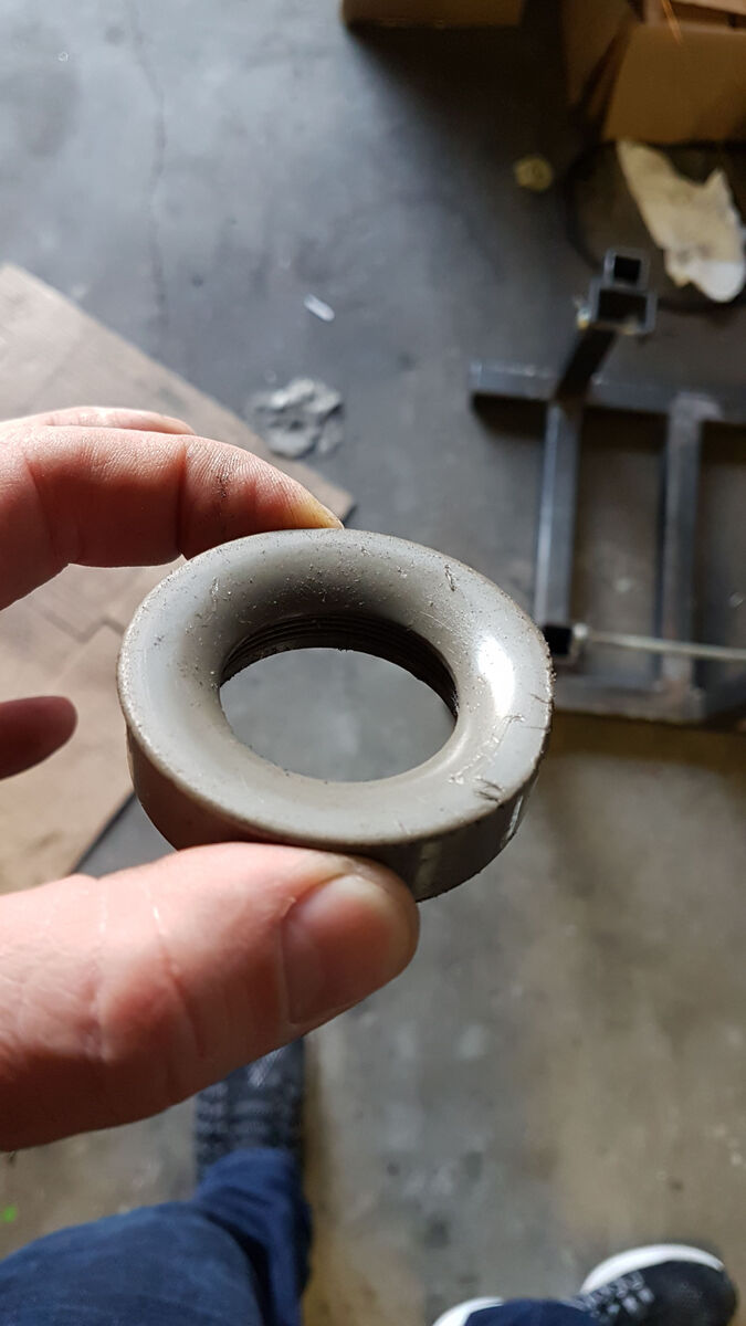

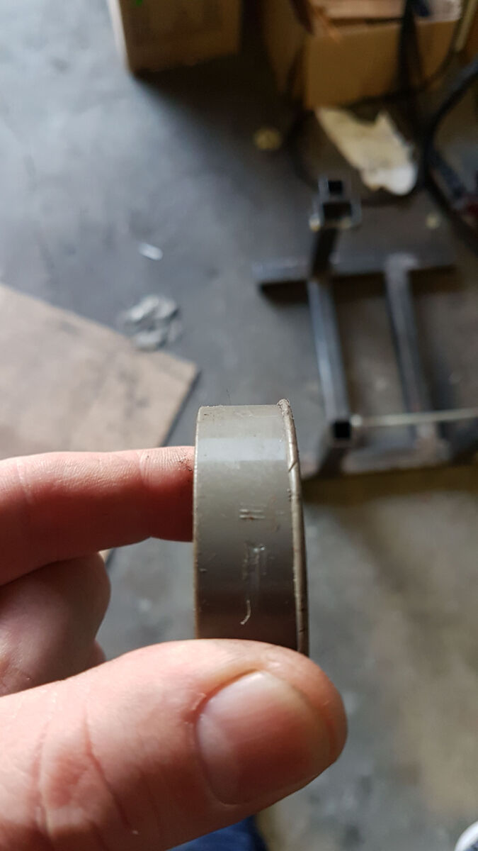

der kleine hat jetz wirklich nicht lange gehalten.
ich denke aber das das eine ungünstiges zusammenspiel von scharfkantigen gewinde auf der eine und zu fest angezogene schlauchschelle auf der andern seite war.diesmal ist keine schelle und nix scharfkantiges da.
wenn das jetzt nicht hält lass ich mir was eigenes einfallen. -

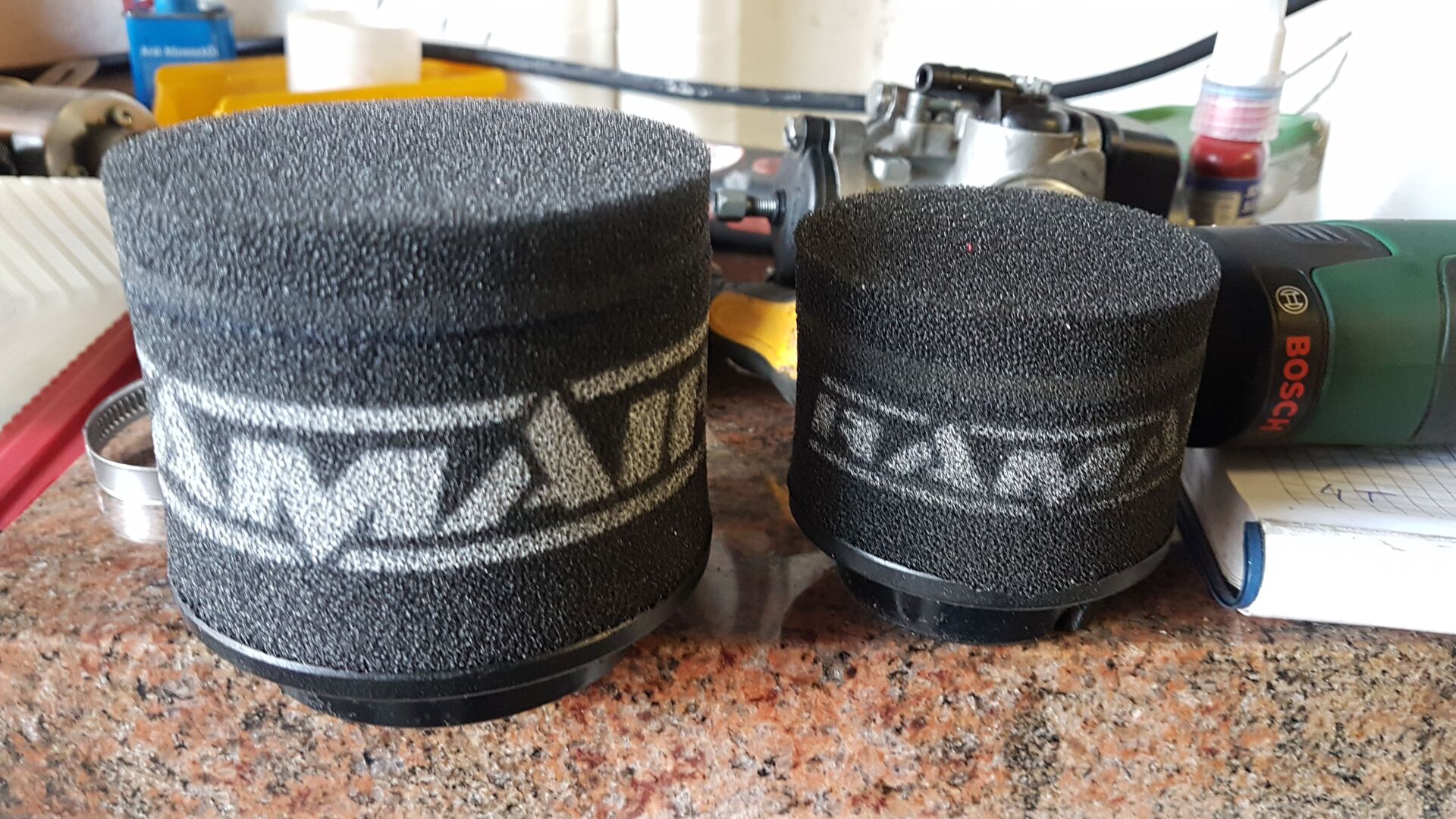

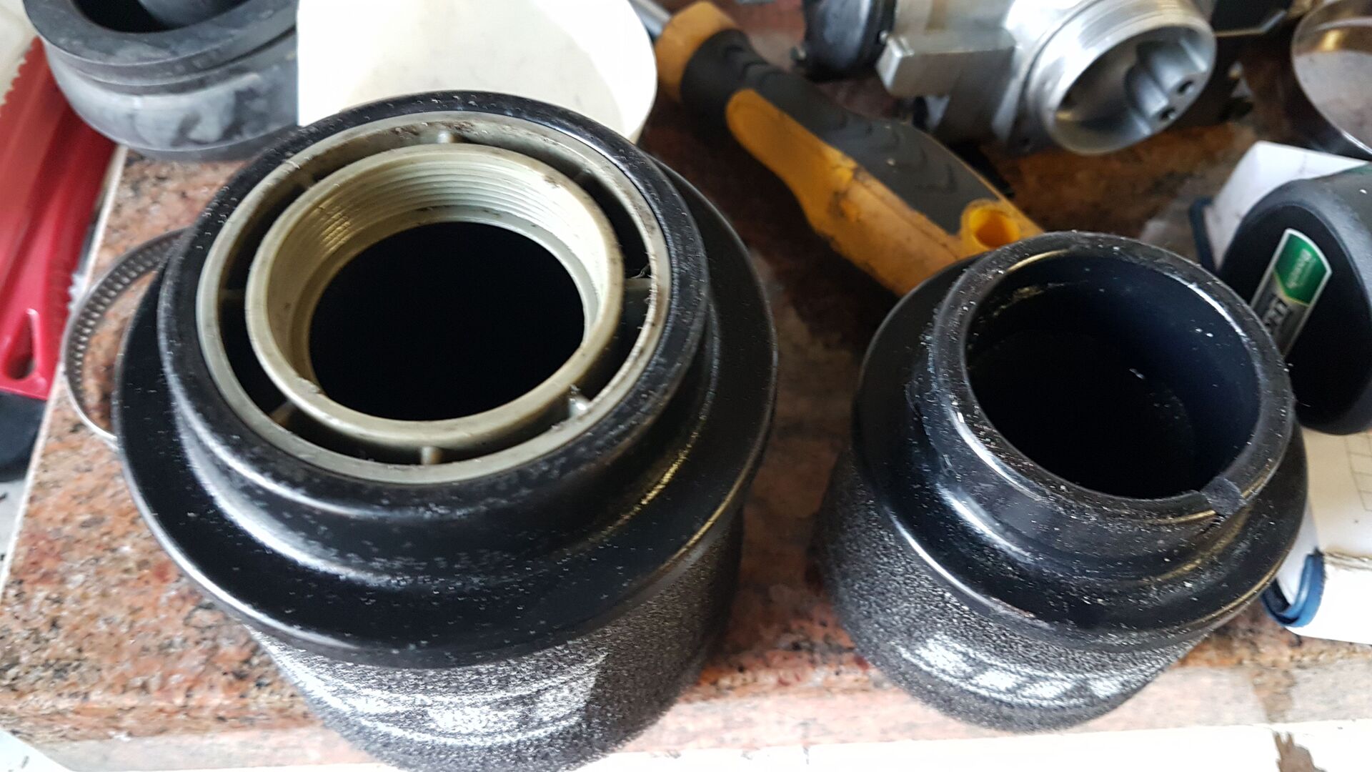

heute kam der neue luftfilter an.
Dieses mal hab ich den originalen venturiaufsatz mit verwendet.
Dieser hat einen ausendurchmesser von 59,6mm
Der neue luftfilter hat ein anschlussdurchmrsser von 58mm
Meine Überlegung war es das der luftfilter ohne schlauchschelle hält.
Er sitzt zumindest schon mal zimlich stramm drauf.
Aber nicht zu arg.
Wie das jetzt im Flugbetrieb aussieht wird sich noch zeigen.
