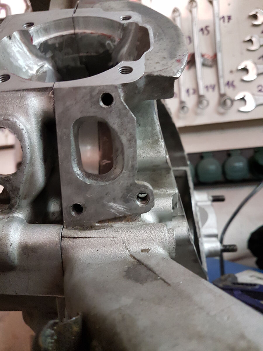

mir fält aber auch grade ein das ich noch ein neuen flansch an den franz schweisen muss.
ich fahr da die BGM vollwange mit 51 hub und 105 pleul.
Dann kommt da noch der VMC Membranansaugstutzen drauf.
der is eine Kopie vom Malossi kostet aber nicht mal die hälfte und die verarbeitung ist gar nicht mal so schlecht. -

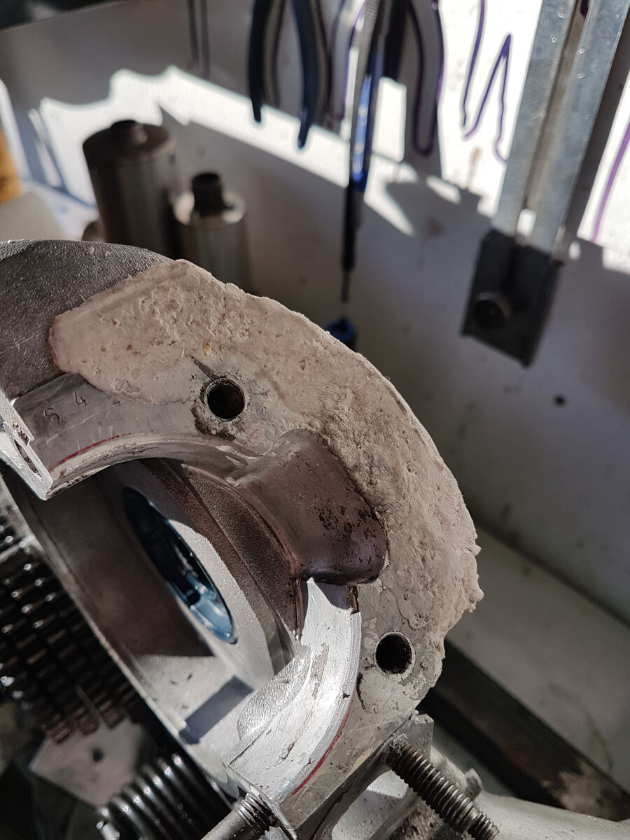

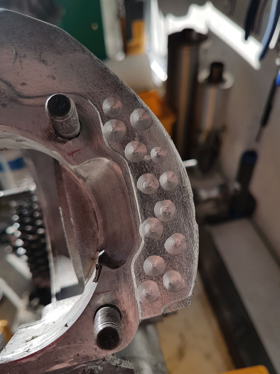

Achso das hast du gemeint.
Das hab ich für die haftung gemacht.
auf einer unebenen oberfläche hält das zeug einfach besser.
ich hab vorher auch ordentlich mit dem brenner das öl aus dem material schwitzen lassen.
schon erstraunlich was da so über die jahre reinzieht -

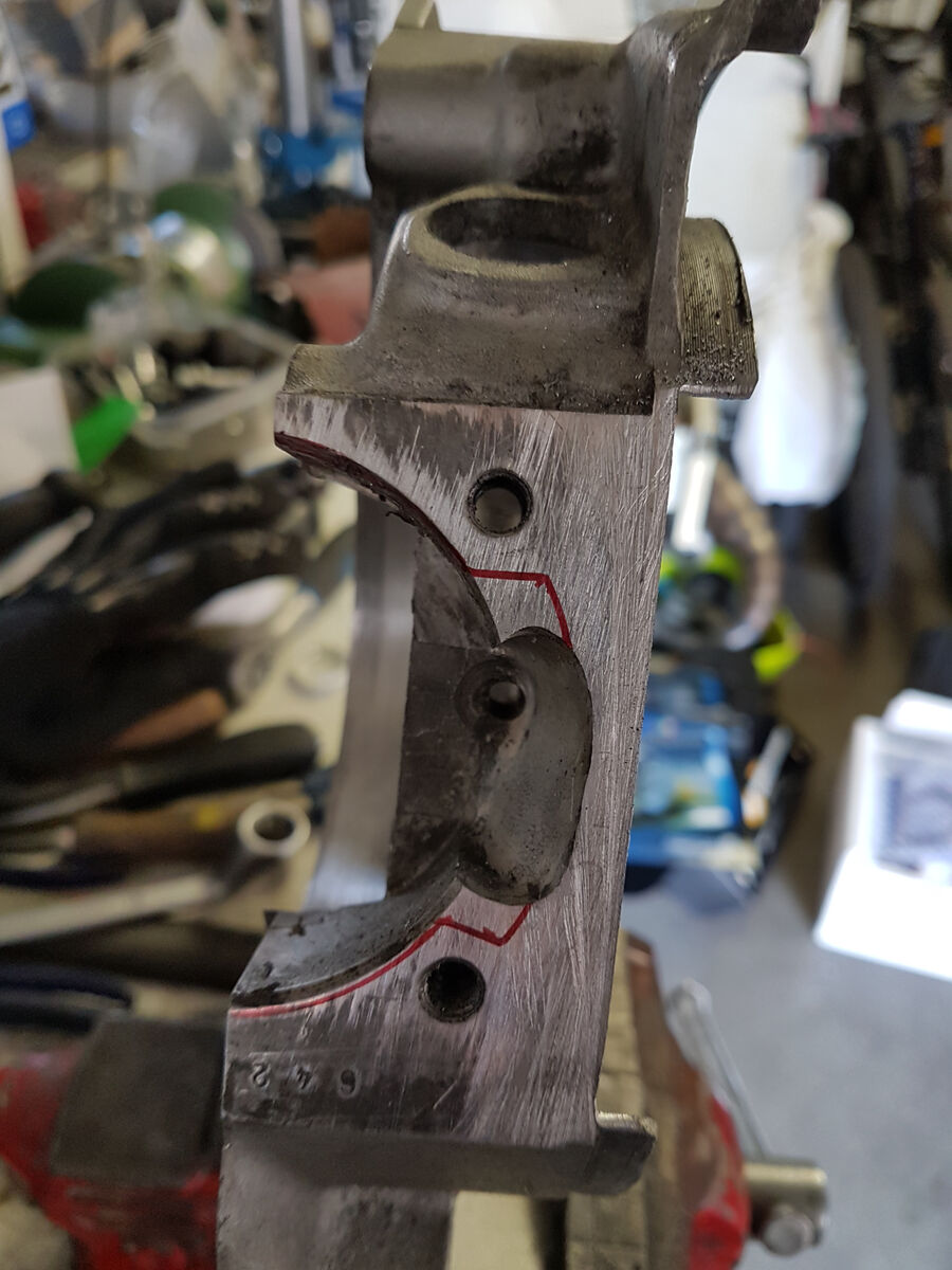

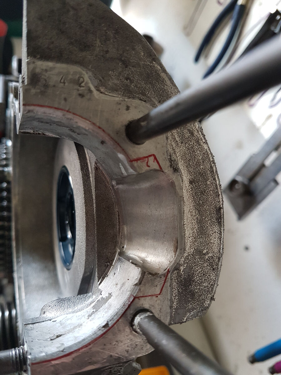

Wozu hast du gepunzt?
vor allem wegen der Fräsarbeiten...
Ich wuste das das kommt.
Ganz fertig mit fräßen bin ich leider noch nicht.
Hab aufgehört als Frau und Kind wieder daheim wahren.
Bei den überströmern hab ich damals einen kleinen fräswahn gehabt und übertrieben.
jetzt sind aber nur noch feinarbeiten zu erledigen.
ein wehnig glätten und das sollte dan ausreichend sein. -

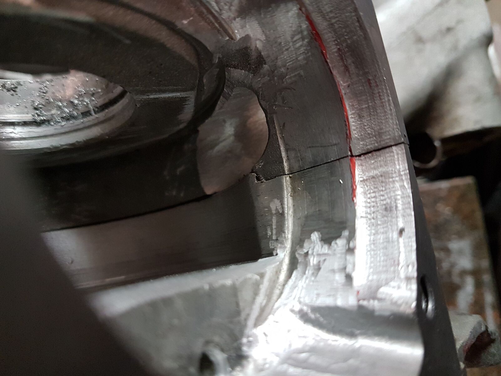

es ist halt nicht nur ausgelutscht.
Im vorderem auf den ersten 10mm ist einfach kein Gewinde mehr vorhanden.

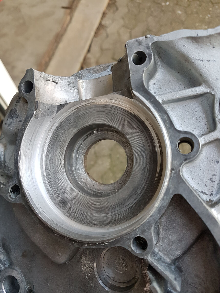

so die restlichen teile sind nun auch angekommen.
Und heute hab ich nach Feierabend mal den fräser Gassi geführt.
Motorschalen sind soweit vorbereitet.
Jetzt brauch ich nur noch ein paar O-ringe in Übermaß und wellendichtringe.
Dann kann der Spaß wieder zusammen gesetzt werden.
In dem Zug werde ich wohl die ölablassschraube gleich auf M10x1 aufweiten.
Das Gewinde war schon beschädigt als ich den Motor gekauft hab.
