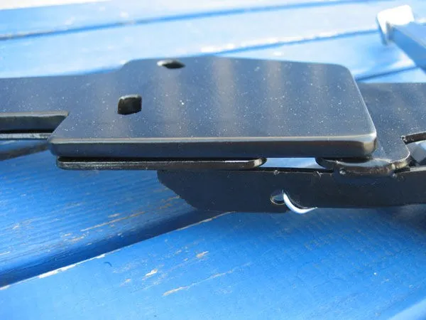

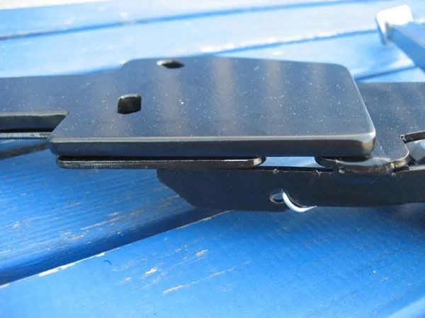

Danke rex,
genau das möchte ich vermeiden. Auf dem Bild sieht man ja, wie das Blech schon eine Welle bekommt. Bin nur die Woche zu gar nichts gekommen. Entweder ich leg nochmal was zwischen die Stahlplatte und die Ständerplatte oder ich bohr die Löcher weiter. Wäre aber dann schade um die Pulverbeschichtung.
Gruß,
der Stefan -

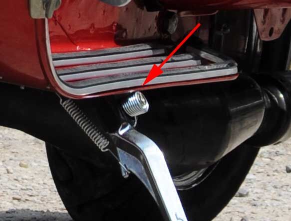

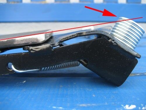

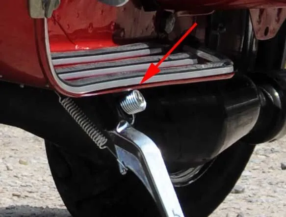

....macht Schwierigkeiten.
ich habe günstig einen neuwertigen Buzzetti-Seitenständer für meine PX erstanden
Zur Montage habe ich mir ein Blech (Bild 1+2) machen lassen (60mm stark), ähnlich wie dieses apothekenteuere E-Bucht-Teil. Man will ja keine Welle. Allerdings hatte ich beim Montageversuch das Problem, dass trotz der relativ dicken Stahlplatte die Feder des Seitenständers noch unten am Rand des Rahmens anschlägt. Leider habe ich nirgends ein genaueres Bild von einem montierten Ständer gefunden als das an der roten PX.
Steht diese Feder nun über den Rahmen raus oder kommt die unter den Rahmen? Oder hab ich evtl einen Buzzetti für ein PK bekommen? Bei SIP und SC gibts da Unterschiede. Die Bohrungen passen einwandfrei, aber evtl. sind die Ständerplatten ja unterschiedlich breit?
Fragen über Fragen.
Weiß jemand eine Antwort?
