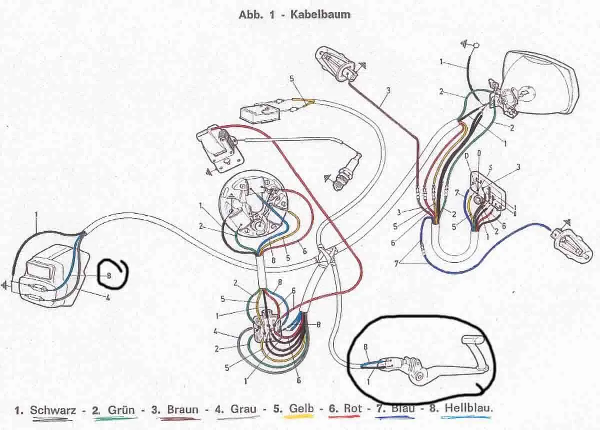

hab bei meiner 74 er Special folgendes Problem bei dem ich nicht mehr weiter weiss. ![]()
Wie schon im Topic steht, stirbt mir die Kleine beim Bremsen mit der
Fussbremse ab, als ob ich mit dem Kurzschlussschalter regulär die
Maschine stoppe. Der Scheinwerfer vorne und das Rücklicht hinten funzen
einwandfrei. Wenn ich jetzt bremse brennt mir nach wenigen sekunden die Bremsbirne
6v Birne (hell wie ein Flutlicht) durch und oder der Motor stirbt ab.
Hab auch schon 12V Birnen drin gehabt, (Was ja eigendich bei einem 6v
Stromkreis keinen Sinn macht...) die brennt nicht durch, aber Motor
stirbt ab. Nehme ich die Birne raus, stirbt der Motor ebenfalls ab wenn ich bremse.
Schließe ich die Kontakte der Birne mit nem Draht kurz, kann ich ohne
Probleme bremsen - man hat dann halt keine Bremsleuchte...
Währe supi wenn mir da jemand nen Tip geben würde wo sich da der Kurzschluss oder was auch immer eingeschlichen haben könnte.
Als letzte alternative bleibt mir natürlich der gute alte Werkstatt besuch.... ![]()
Hab da im Anhang mal den Schaltplan nei gegeben...
DICKES MERCI IM VORRAUS schon mal
