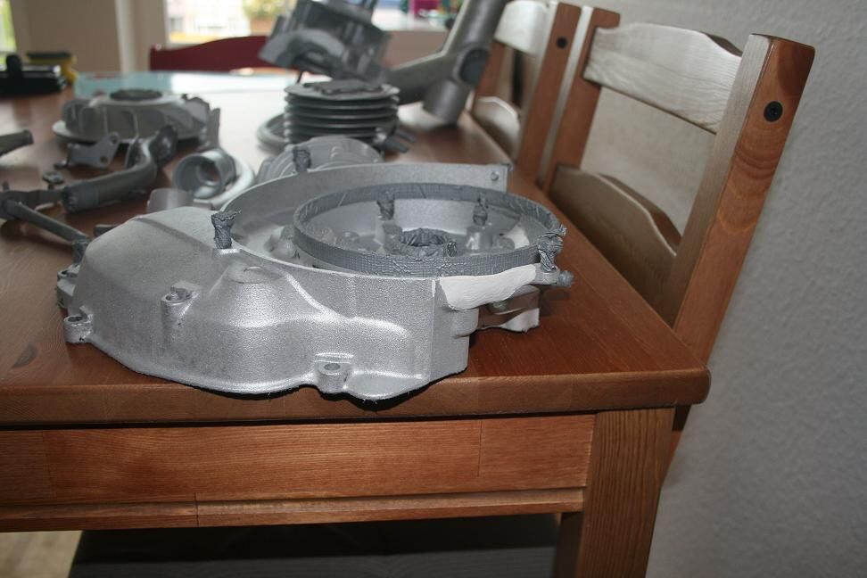

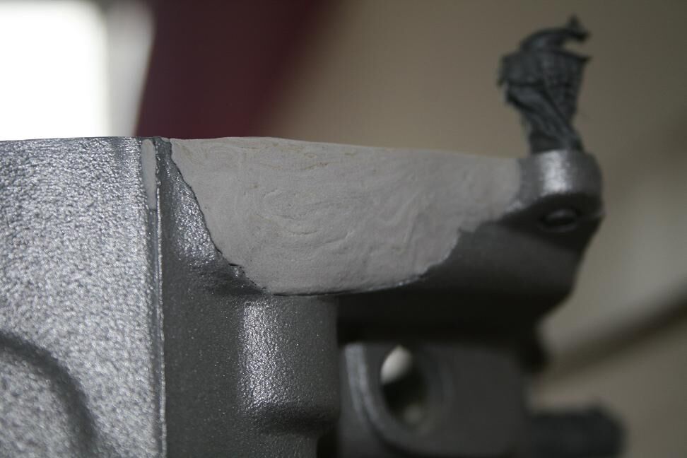

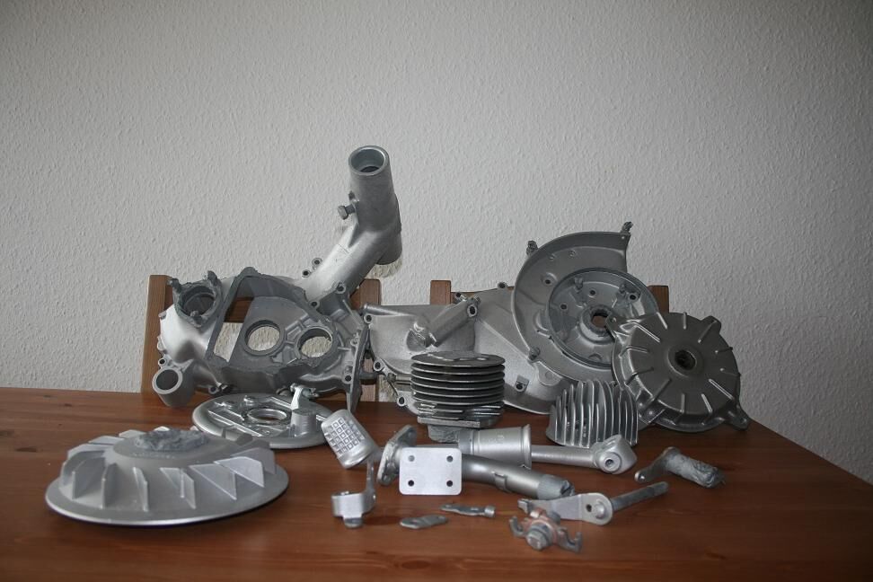

    Sorry das es so lange gedauert hat, hatte den Motor noch beim strahlen. Also hab das Weicon Titanium schon verarbeitet und die Motorhalfte mal bei 250° im Backofen für ne halbe Stunde erwärmt. Das Zeug wird bei 250° etwas weicher aber bleibt immernoch sehr fest. Daraus lässt sich für mich folgern, das wenn es das Zeug wirklich mal ablösen sollte es dann so weich ist das es auch kein Schaden anrichten kann.
    Hier jetzt mal die Bildchen vom Motor und der Stelle wo gespachtelt wurde.
    So jetzt noch das Panzertape und Klebereste davon entfernen, Saubermachen und dann kann mit der Montage begonnen werden :)
    Gruß Andi
