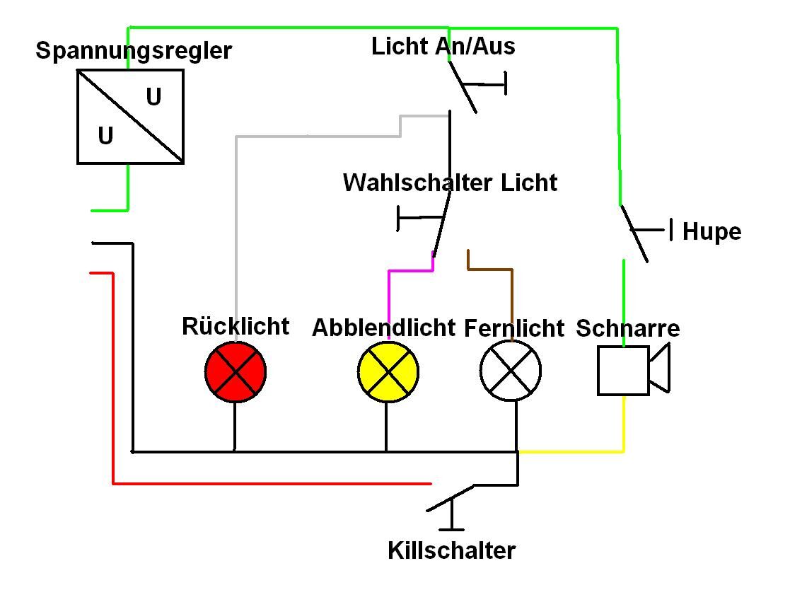

So ich hab hier mal nen Schaltplan gezeichnet könnt ihr mir sagen ob das so passt?
Erst einmal vielen Dank für die Antwort, benötige ich hierfür dann auch noch einen anderen Lichtschalter? Die Hupe ist ja bei meinem Orginal Lichtschalter z.b. ein Öffner Kontakt.
Noch eine Frage zum Spannungsregler, der wird einfach nur in Reihe auf die grüne Leitung geklemmt oder?Gruß Andi
Habe da mal eine Frage meine 77er V50 R ist mit einer 12Volt Kontaktzündung ausgestatet, hat auch nen Spannungsregler aber noch den 6 Volt Lichtschalter. Hab jetzt nen neuen Kabelbaum gebaut und die ganze Vespa nach dem 6 Volt Schema verkabelt. Muss ich noch was beachten weil man hier im Forum soviel von umgebauten Lichtschaltern liest oder gilt das nur für die kontaktlose Zündung?
Wenn ich nun das Licht ausschalte schaltet die Vespa ähnlich wie bei der Hupe auf Kurzschluss (Schwarz und Grün bekommen Kontakt) ist das richtig so?Bin dankbar für jede art von Hilfe.

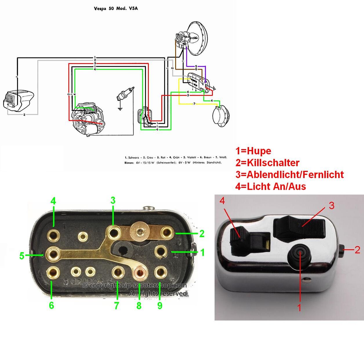

Hallo liebe Vespagemeinde,
bin gerade dabei die Elektrik meiner kleinen V50R neu zu verkabeln, da sie nie anständig funktioniert hat und stehe jetzt vor dem Problem mit dem Lichtschalter. Hab hier auch schon gesucht und auch einiges gefunden aber leider waren die Ergebnisse so unterschiedlich das ich immer noch den wald vor lauter Bäumen nicht sehe.
Zu meiner kleinen:
Schnarre, Zwei Birnen im Scheinwerfer und ein Rücklicht. Die Vespa läuft auf 6Volt.
Hab mir schon ein paar Gedanken gemacht zu den Schaltern und bräuchte jetzt halt noch die Belegung für den Schalter.
Vielleicht kann mir ja jemand veraten was auf die Positionen 1-9 gehört und wie das mit der schnarre funktioniert.Ich danke euch schon einmal im vorraus.
