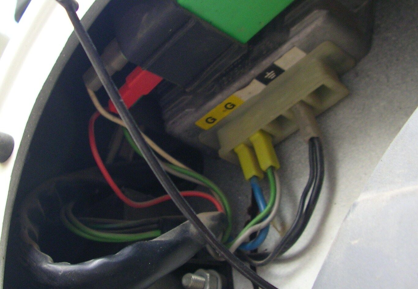

    Von welchem schwarzen kasten sprechen wir denn jetzt ? Ich stehe gerade auf der Leitung.
    Wenn ich bisher alles richtig verstanden habe ist das schwarze neben dem silbernen Spannungsregler doch dann das Blinkrelais, oder ?
    Auf der anderen Seite habe ich auch einen schwarzen Kasten wo Kabel rausgehen und zusätzlich das Zündkabel.
    Ist das dann der Hupengleichrichter oder was anderes ? Wenn nicht, wo ist dann der Hupengleichrichter ?

    okay,
    dann ist demnach das silberne Teil auf meinem gemachten Bild der Spannungsregler und daneben das Blinkrelais.
    Wo sitzt dann der Hupengleichrichter ?
    Hast du evtl. einen Schaltplan von der Vespa (V5X2T)
    Kann man da was messen ?

    Der Inhalt kann nicht angezeigt werden, da er nicht mehr verfügbar ist. Der Inhalt kann nicht angezeigt werden, da er nicht mehr verfügbar ist. Hallo chup4,
    habe mal das Foto von der linken Seitenbacke gemacht.
    Ein Foto von der Zündgrundplatte habe ich nicht, da diese noch nicht geöffnet ist.
    Wenn ich eine durchgehende 12 Volt Anlage habe, wo bekomme ich dann einen Schaltplan her ?
    Mein Problem ist, das der Motor läuft aber die übrige Elektrik komplett ausgestiegen ist. (Glühlampe Scheinwerfer und Bremslicht sogar durchgebrannt)
    Nachdem ich die Stecker vorne direkt von der Hupe abgenommen habe, geht der Blinker auf der rechten Seite wieder. (links sind die Birnen noch defekt)
    Kann die Hupe für den Totalausfall der Elektrik verantwortlich sein ? Oder eher der Spannungsregler ?
    Würde gerne mal alles durchmessen, aber wo fange ich an ?
