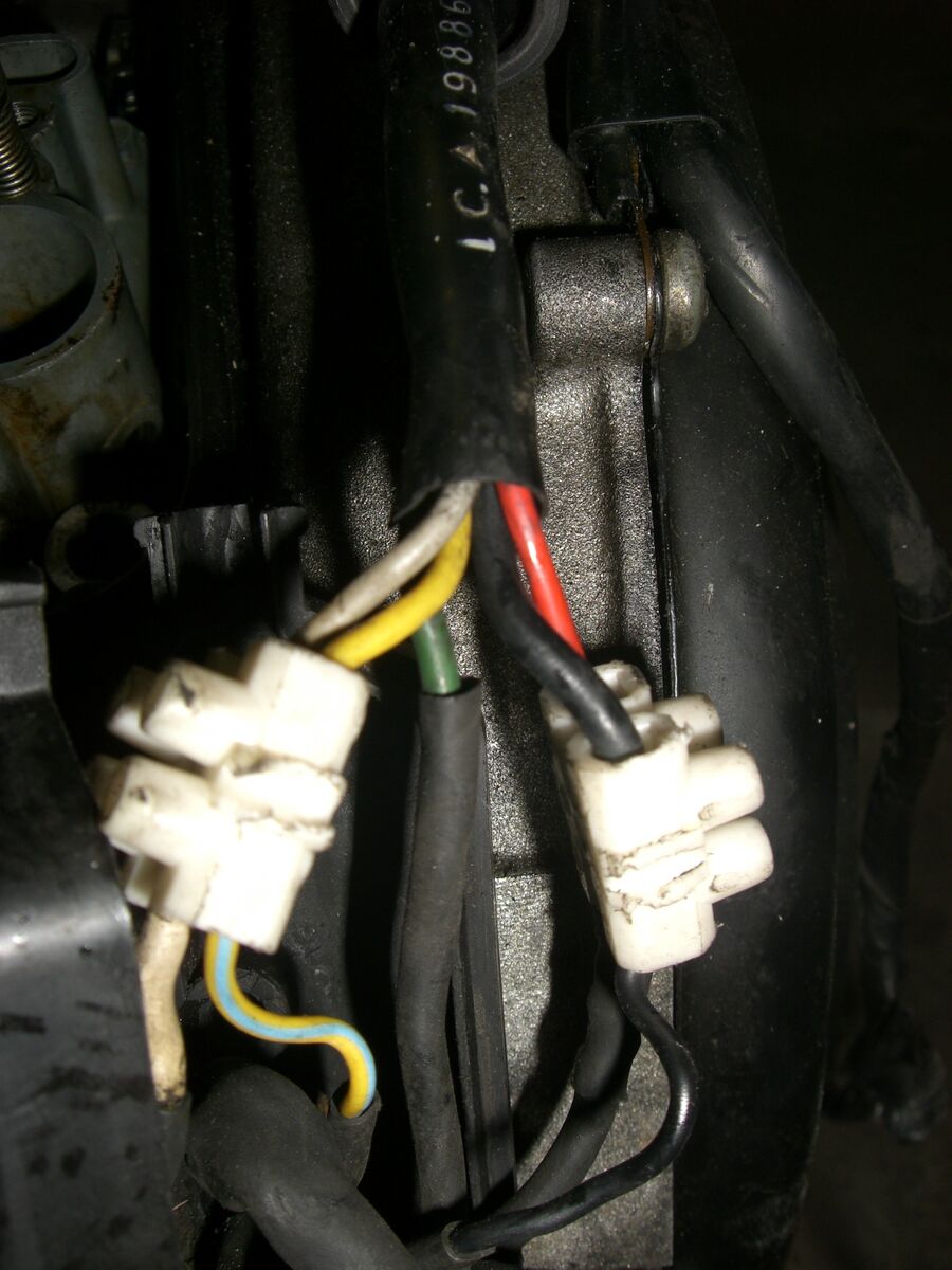

die Kabel die auf meinem zweiten Bild von unten zu sehen sind, die kommen aus dem Motor. Die Kabel oberhalb der Lüsterklemmen, ich hoffe die heißen so, gehen richtung Kabelbaum.
Es kann ja auch sein dass die Kabel nicht vom Motor kommen sondern zum MOtor gehen, das kann ich nicht beurteilen.

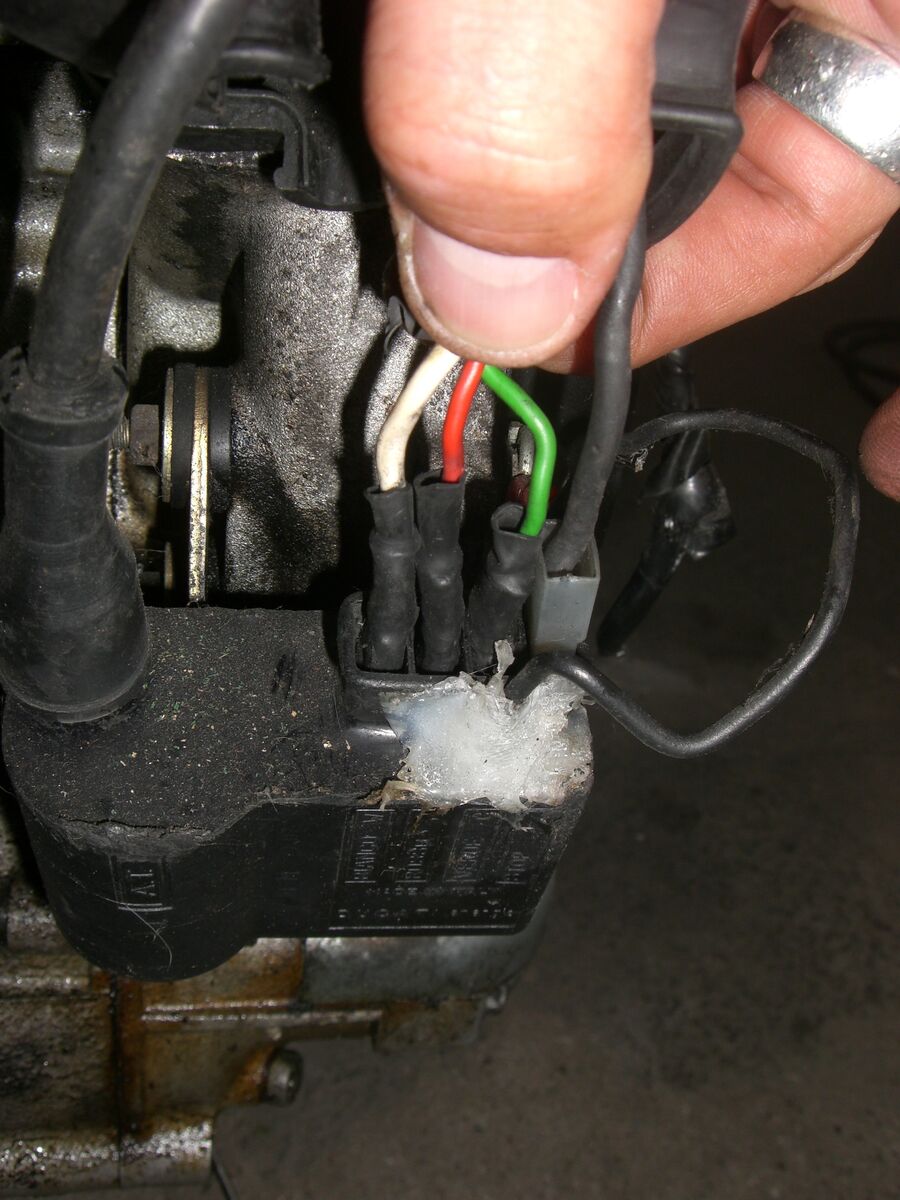

Die Kabel vom ersten Bild kommen auf jeden Fall vom Motor aber nur die ersten drei Weiß Rot und Grün, das Grüne mit dem Schwarzen Schrumpfschlauch geht auch irgendwo in den Rahmen rein??

ich habe jetzt mal ein Bild angehängt, ich hoffe es hat funktioniert.
Also an dem kleinen schwarzen Kästchen stecken 4 Kabel die alle aus dem Motor kommen, wenn man von hinten drauf schaut von links nach rechts
Weiß, Rot, Grün und nochmal Grün (ist ein schwarzer Schrumpfschlauch drum)
Auf dem zweiten Bild sieht man die Kabel die noch vom Motor kommen und Richtung Kabelbaum verschwinden ich versuch das mal zu beschrieben, man sieht es irgendwie schlecht:
Motor Seite -> Kabelbaum
Weiß -> Grau
Gelb/Grün -> Gelb
Schwarz -> Schwarz
Rot -> Rot
Es kommt auf jeden Fall schonmal ein Zündfunke das konnte ich schon testen.
Ich hoffe ich konnte etwas Licht in das Kabel Wirrwarr bringen.
Alfi
bau doch einfach die zündung vom alten motor in den neuen ein, schon gibts kein problem mehr?
es gibt 2 zündungen: mit 5 kabeln und mit 7. jenachdem welche vorher drin war, die brauchst du wieder.
