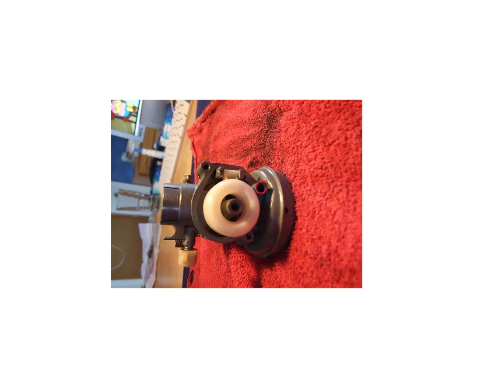

pk 50 xl von 1986, del orto 16.15 vergaser...was sollte denn dann normal bei mir drin sein? o-ring oder filzring?
soweit ich das bisher gesehen hab, is dieser O-ring also im flansch des vergasers...der filzring allerdings sitzt doch vorne im ansaugstutzen, da wo der vergaser reingesteckt wird...oder nicht?! kann mir das jemand genau erklären? hat vllt jemand bilder dazu?

also IN dieser "hülse" am vergaser, die in den ansaugstutzen gesteckt wird muss dieser o-ring sein...is das nur so ein gummiring..könnte aussehen, wie ein zu dünner haargummi durchmesser ca 3 cm oder so...hatte mir einen abdichtungssatz geholt und da war so einer dabei..hab ich auch rein gehauen...

weiss nicht mehr weiter...das teil dreht im stand hoch ohne gas zu geben, wie vom teufel besessen...hab den vergaser schon gereinigt, die korrekten düsen rein gemacht...kann jemand helfen??
jemand ne idee? wär euch echt dankbar
also hatte definitiv die falschen düsen im 16.15 dell orto vergaser...ne 57 HD und ne 50 ND...kann das der grund dafür sein, dass sie im stand ohne gaszugeben hochdreht?? simmerring müsste noch gut sein, da kein kraftstoff im getriebeöl is...vergaser is auch schon gereinigt (zwei tage in diesel eingelegt und dann mim kompressor drüber)
bestell mir jetzt erstma ne 63 er HD und ne 42 er ND...hoff das is dann korrekt so??
weiss denn jemand, was die dritte düse unter der kappe, wo auch die HD is für eine funktion hat? hab da ne 50 er drin...was gehört da rein?? oder gehört die überhaupt da rein...
