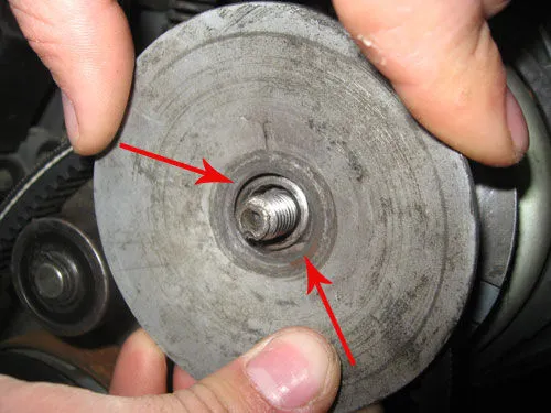

danke Klaus du hast natürlich recht. Sorry... war schon die richtige Scheibe... wollte es wohl nur nicht wahrhaben das das bei mir gleich so anderst aus sieht ![]()
Hi, nein das passt schon aber die Vespa hat 2 Riehmenscheiben eine kleine und die von dir mit den Variorollen...
Aber ich meine die kleinere von beiden... sprich die die weiter oben bei der Zündkerze sitzt.
ach nee jetzt erkenne ich das... das ist die zeichnung von der falschen scheibe. ich meine die obere scheibe... die ist kleiner.
hmmmm jetzt bin ich etwas verwirrt. Meinst du die Reglergehäusehälfte war mal an der Nabe dran??
wenn ich mir meine Teile so an sehe waren die aber noch nie miteinander verbunden. ![]()

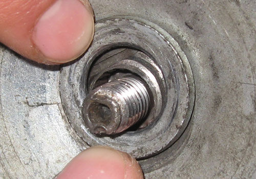

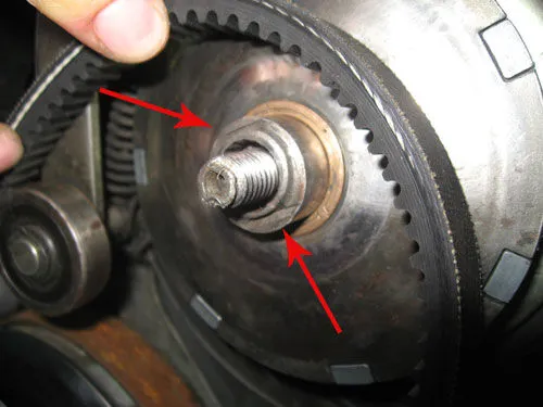

Hallo, ich habe eine kurze Frage,
ich besitze seit kurzem eine Vespa PK 50 XL Automatic BJ 87.
Nun hat es mir gleich am Anfang dern Riehmen zerfetzt und raus geschleudert.
Habe nun beide Riehmenscheiben von Rost etc befreit und wieder auf fordermann gebracht.
Jetzt ist mir allerdings aufgefallen das einer meiner Vorbesitzer schon an der oberen Riehmenscheibe rumgefummelt hat (neue Mutter war dran)
Wenn ich die scheibe mit der vorhandenen UNterlegscheibe und der Mutter montiere dann bekomme ich sie nicht 100% zentriert.
Es sieht so aus als würde eine zentrierung fehlen. Leider habe ich keine Explosionszeichnung wo ich die teile mal vergleichen könnte.
Kann mir jemand sagen ob da bei mir:
A) irgendwas fehlt
B) eine falsche unterlegscheibe dran ist (weile meine keine zentrierungsfunktion hat)
C) Oder wenn bei mir alles passt: Wie bekomme ich die zentriert das sie nicht eiert und mir der rihemen beim nächsten anwerfen wieder runter flutscht?
So hoffe das war irgdnwie verständlich... habe noch ein paar bilder davon gemacht.
Auf Bild 1 erkennt man deutlich das die stange mit dem gewinde 2 kannten hat die so aussehen als häten sie eine Funktion zum zentrieren der Scheibe ![]()
So long! Ich hoffe ihr könnt mir helfen, Vielen dank erst mal!
