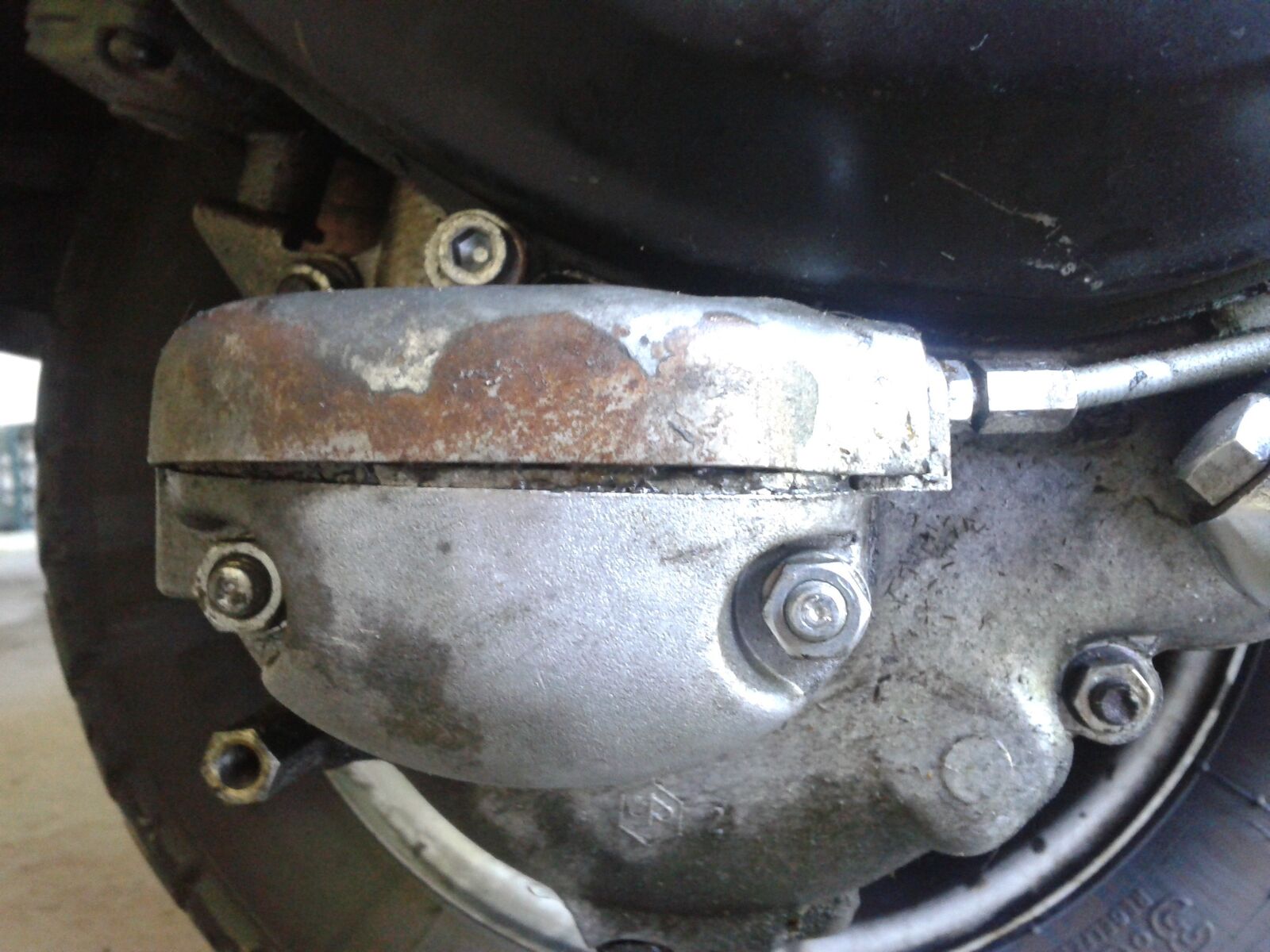

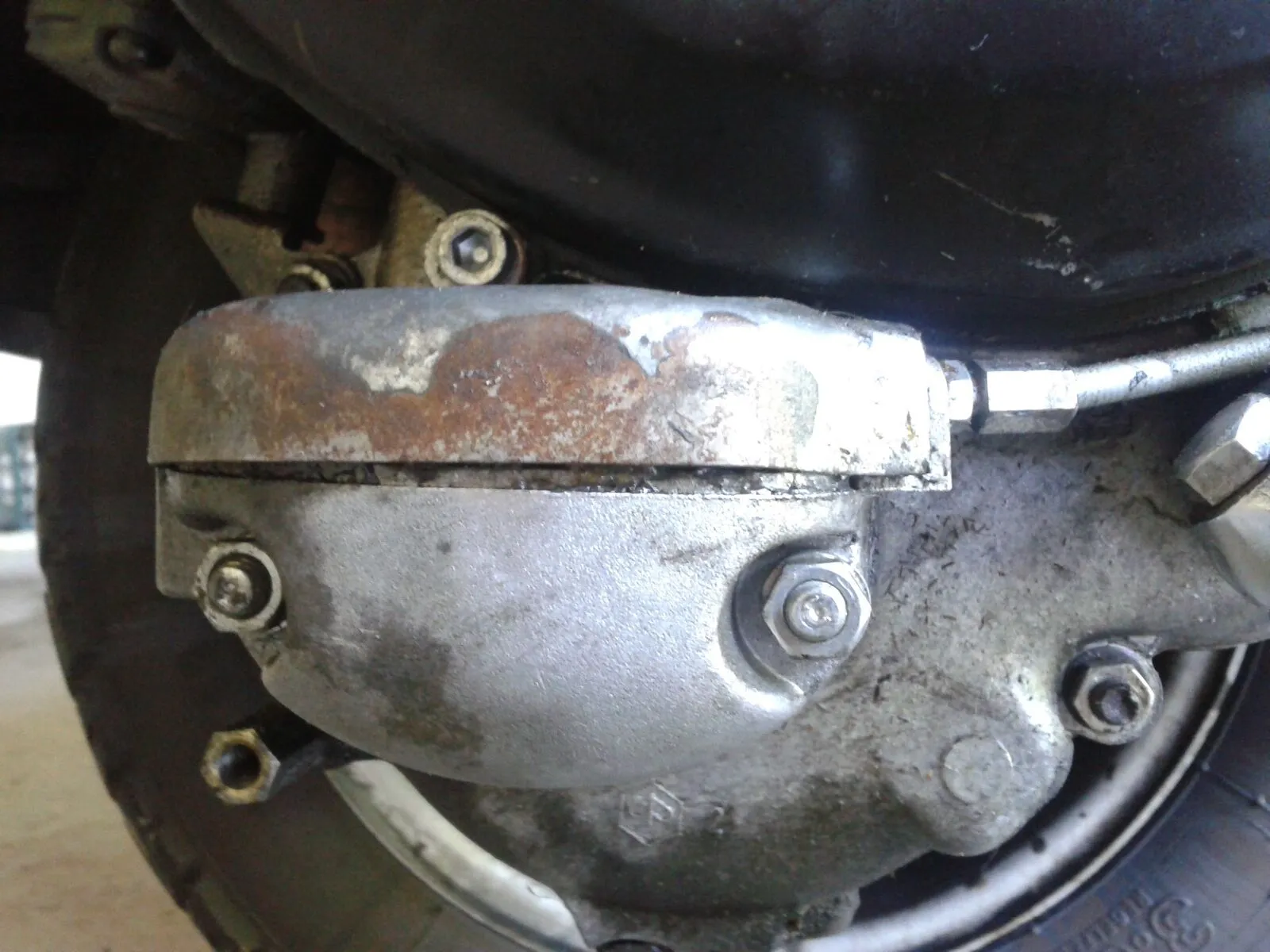

Hallo allerseits!
Ich hab ma wieder ein Problem mit meiner PX 80.
Als ich heute eine Runde drehen wollte, habe ich festgestellt, dass der Deckel des Schaltsegments nicht richtig schliesst (siehe Bild1) Die Frage ist jetzt wie bekomme ich das ganze wieder dicht? Und falls der Schlitz bleibt, ist das schlimm? Klar, es könnte Dreck eindringen, aber könnte auch Öl rauslaufen?

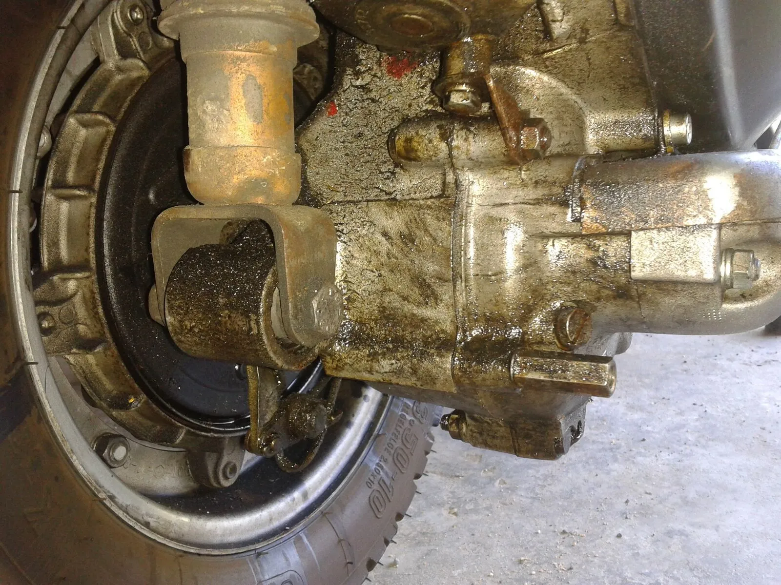

Desweiteren verliert sie leider Öl. Auf dem Boden finden sich immer einige Tropfen, außerdem ist der Motorblock immer stark verölt. Auch am Reifen innen is öl. (Bild 2) Simmerringe?
Auch hier wieder die Frage: wie schlimm is sowas? Vespatypisch oder mittelfristig schädlich? Möchte nämlich lieber fahren, als schrauben. Der Winter is noch lang genug....

Hab ne neue Dichtung bestellt. Diese ist wesentlich dicker, als die alte. Eingebaut. Funzt!
