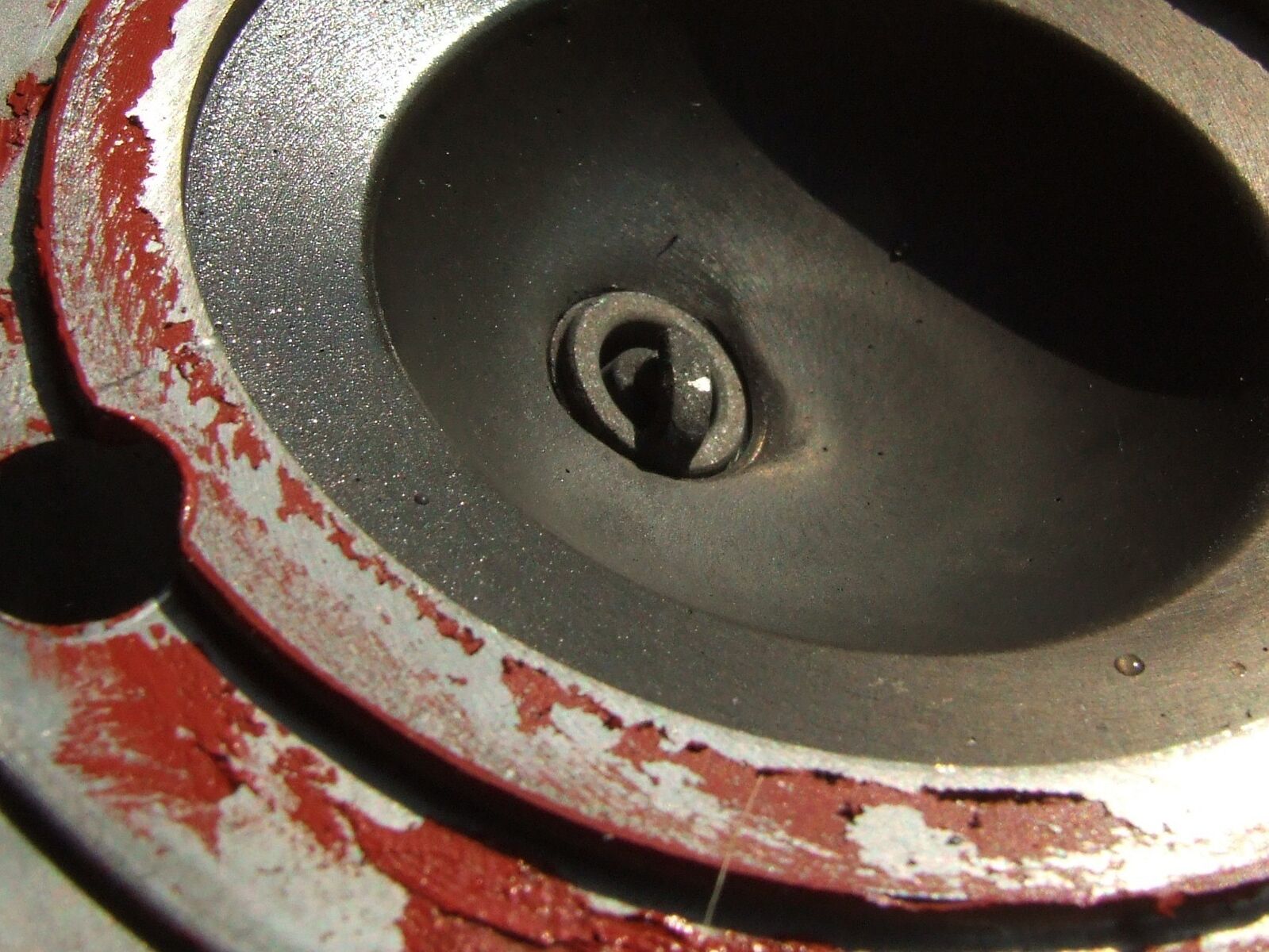

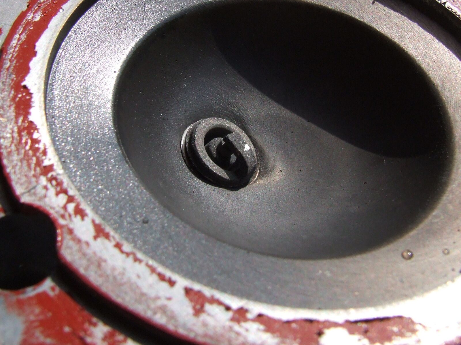

Stimmt in diesem Tread sind die Bilder,einmal mit der Originalen Scheibe an der Kerze und einmal unterlegt.
Super, dann werd ich mal das mit dem Alurohr probieren.
Noch ne kleine Frage hätte ich. Ich hab ein Bild von nem überarbeitetem Kopf gesehen und da schaute die Zündkerze etwas weit in den Brennraum rein.Wenn das sosein sollte, macht es dann etwas aus wenn ich die Zündkerze einwenig unterlege?
