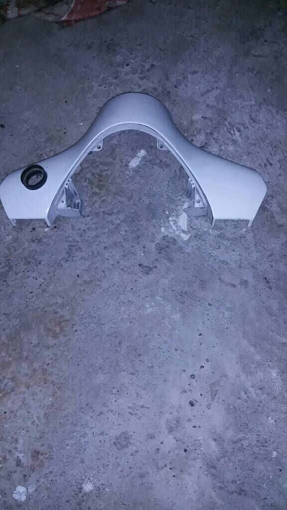

Hallo. Das hab ich inzwischen auch feststellen müssen. Ich hatte bisher immer mit deutlich älteren Modellen zu tun und anhand der Typenbezeichnung hatte ich ebenfalls unterschiedliche Ergebnisse (ital. Papiere). Klar ist inzwischen dass es eine xl 2 ist. Scheinbar wurden aber diverse teile der xl verbaut. Wie und warum auch immer. Was ich suche ist jedenfalls das abgebildete teil. Aber das ist ja dann wohl nicht von der xl sondern von der xl2.
Hallo zusammen. Ich bin auf der suche nach einer Lenkerabdeckung (Oberteil) für eine xl/xl2. Sollte ja gleich sein. Farbe ist erstmal egal. Falls weiss, wäre das natürlich perfekt. Hat jemand sowas zufällig rumfliegen und würde sich gerne davon trennen?
