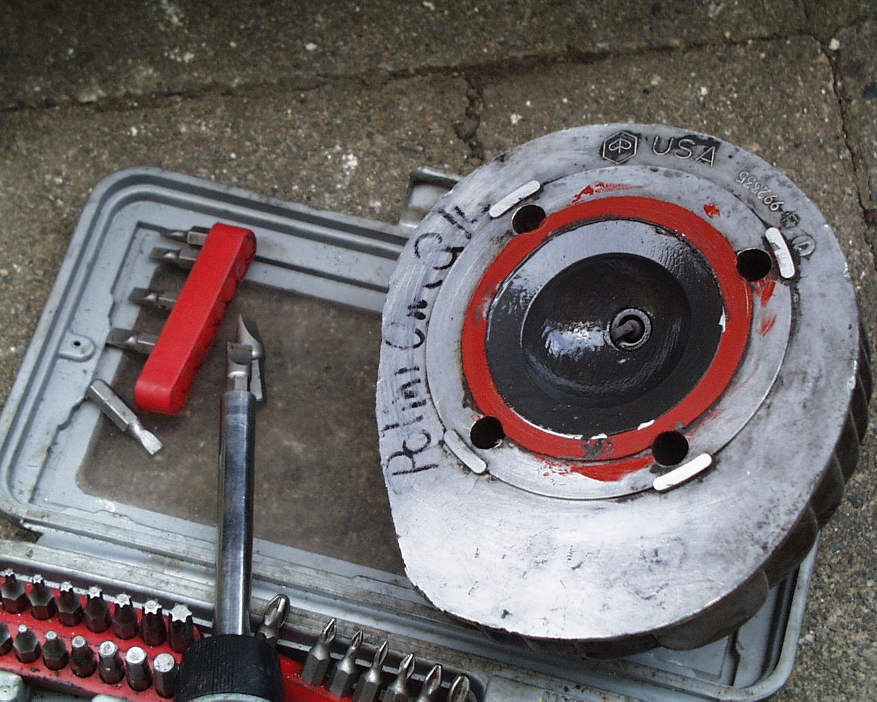

    die kerze war zu heiß
    habe jetzt die passende kerze drin
    ich habe den kopf runtergenommen weil ich fürchtete dass der kolben was abbekommen haben könnte, aber alles ok an dieser stelle
    Der kopf sieht aber total verschlammt aus.
    Die Vergasernadel steht jetzt auf dem obersten clip
    Die HD 135 ist wohl zu fett oder?
    Ich würde gerne erst einmal das Standgas hinbekommen. Vollgas kann erstmal zu fett sein.
    Oder greift die HD auch in den Stand-/Teillastbereich?

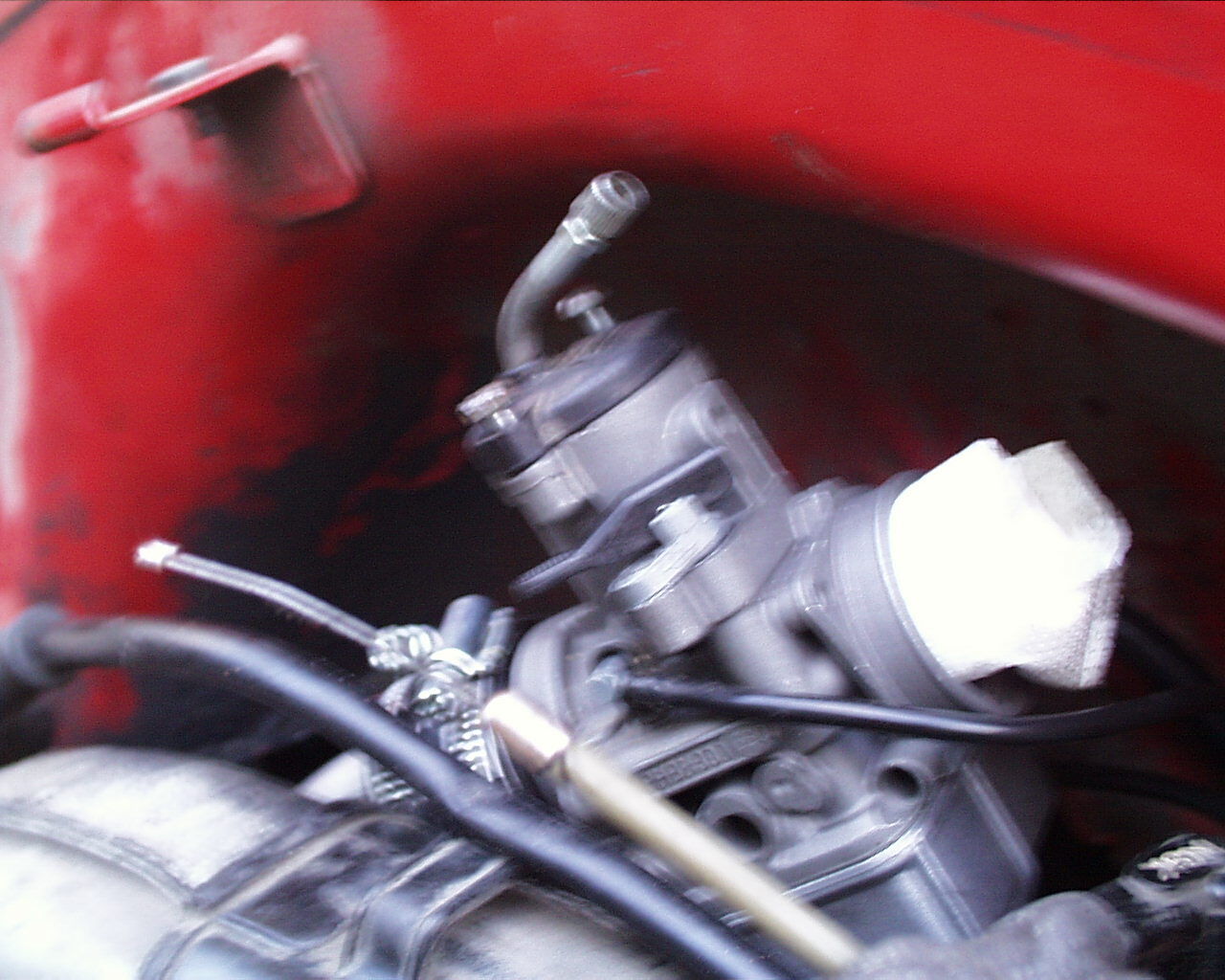

    So, alles verbaut
    Habe die Überströmer des Motorgehäuse an den Zylinder angeglichen.
    Zündung steht auf 17°
    Der Vergaser ist auch verbaut.
    Leider passt der Seilzug von der länge nicht
    Welchen brauch ich da?

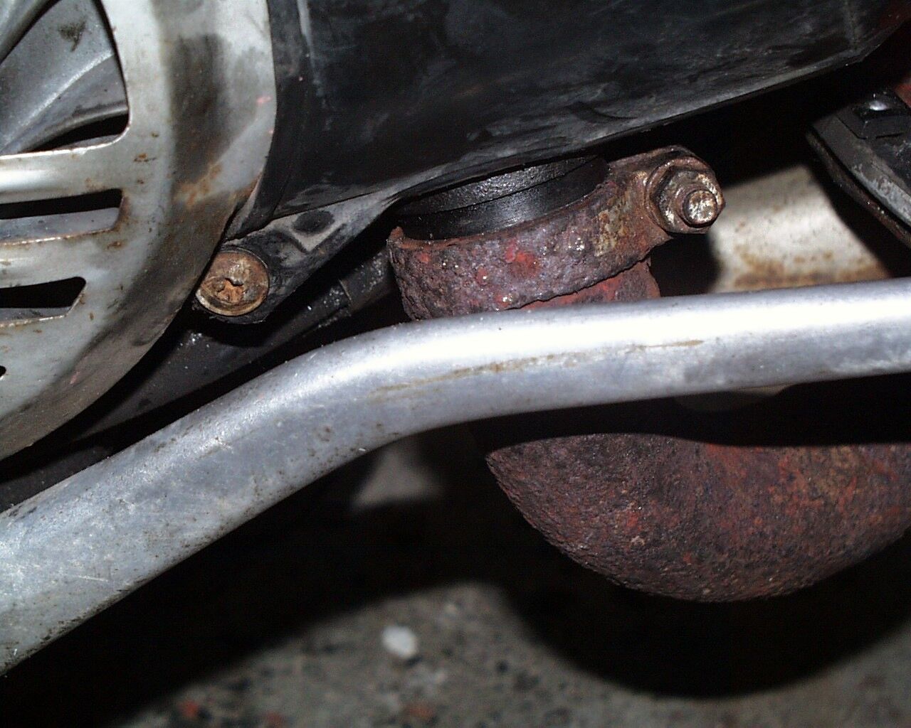

    PS: Soll der Auspuff bündig sitzen oder so wie er sich ohne Zug legt. Dabei (5mm Spalt)

    leider ist mir die untere Auspuffschraube abgerissen (SW17 :evil: )

    Ist die Bedüsung so ok?
    Nadel X2 (oberster clip)
    Mischrohr AV260
    HD 135
    ND 55
    Choke 70
    Schieber 40
