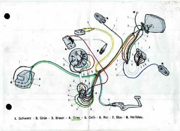

Hi Zusammen.
ich habe gestern einen neuen Schalter eingebaut mit Blinker, Licht und Unterbrecher. Es handelt sich um eine V50 Special von 81. Licht usw funktioniert, aber nicht die Blinker. Ist es richtig, dass das gelbe Kabel Strom liefern muss? Weil auf dem gelben kommt nichts oben an.Blinker und Licht sind aber völlig unabhängig voneinander,oder?!
Was könnte ich noch machen, bzw kontrollieren? Oder hatte jemand eventuell schonmal das gleiche Problem? Einen [lexicon='Schaltplan',''][/lexicon] habe ich mal angehangen.
grade gesehen, das Rücklicht tut es auch nicht. Bremslicht und Nummernschildbeleuchtung sind aber an
