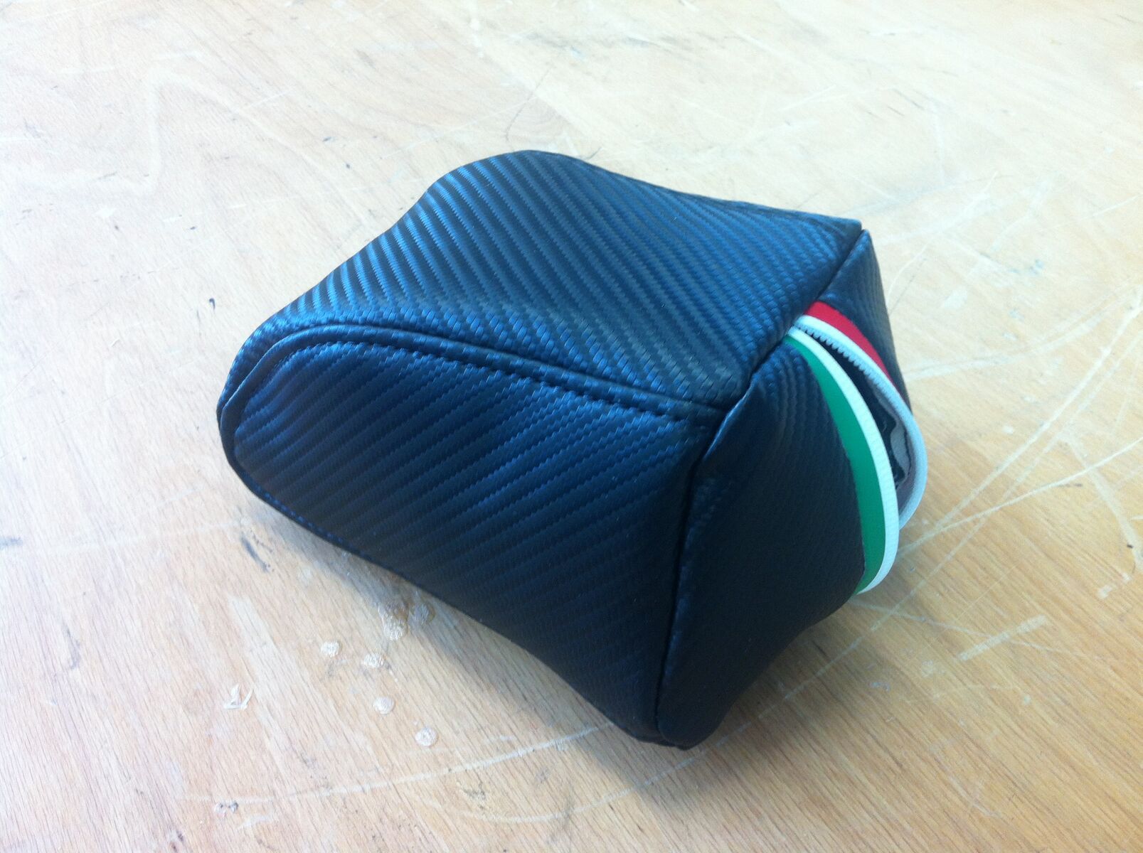

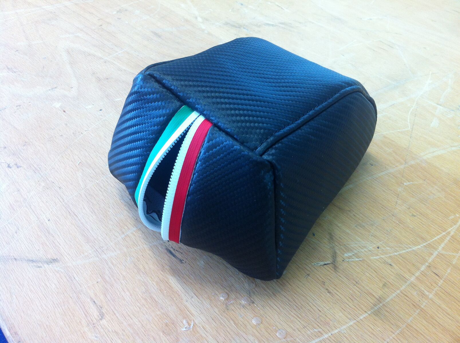

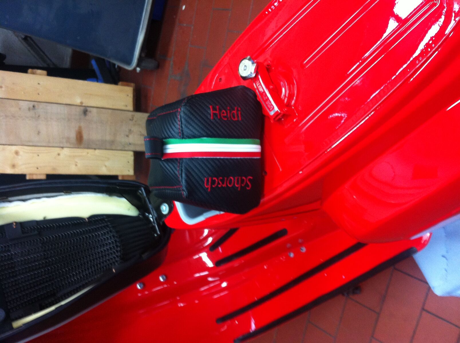

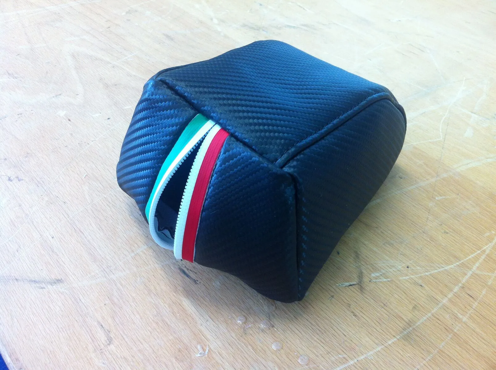

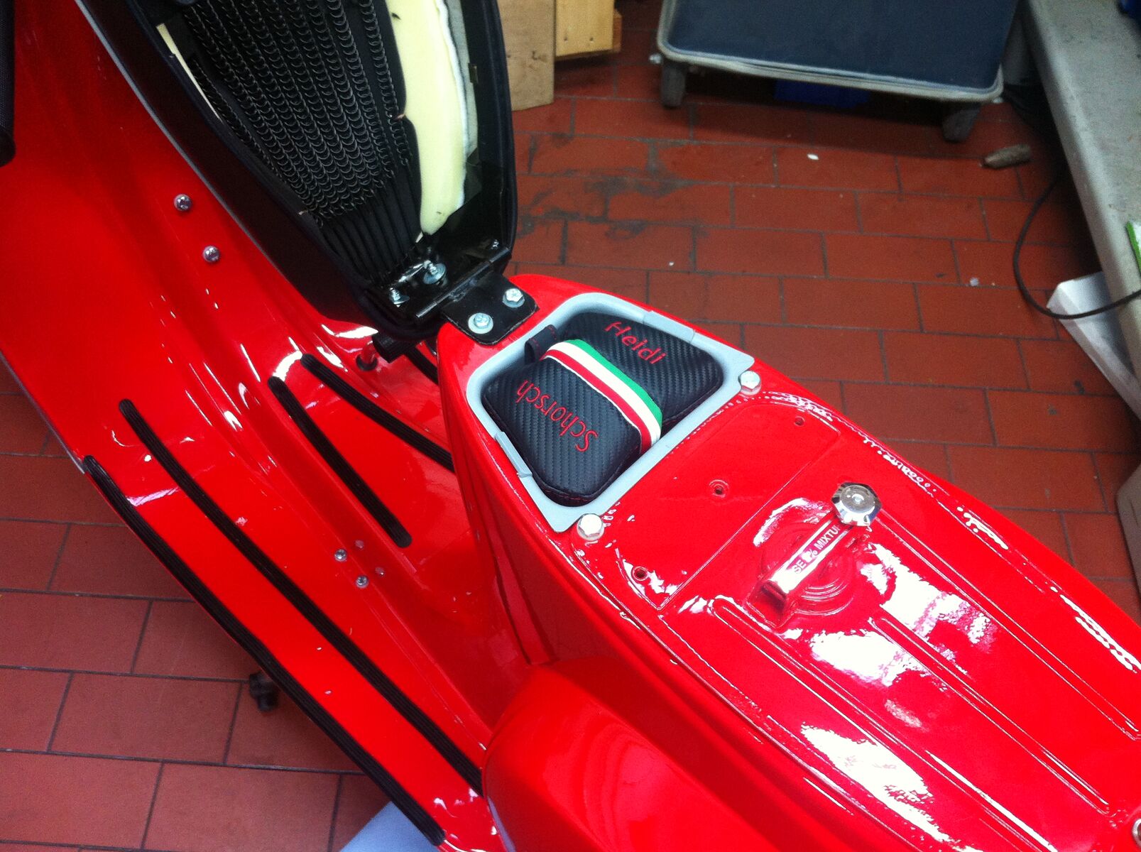

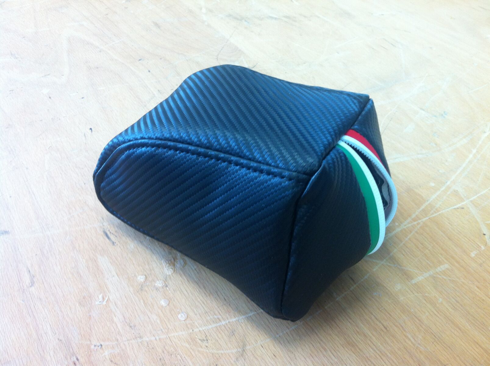

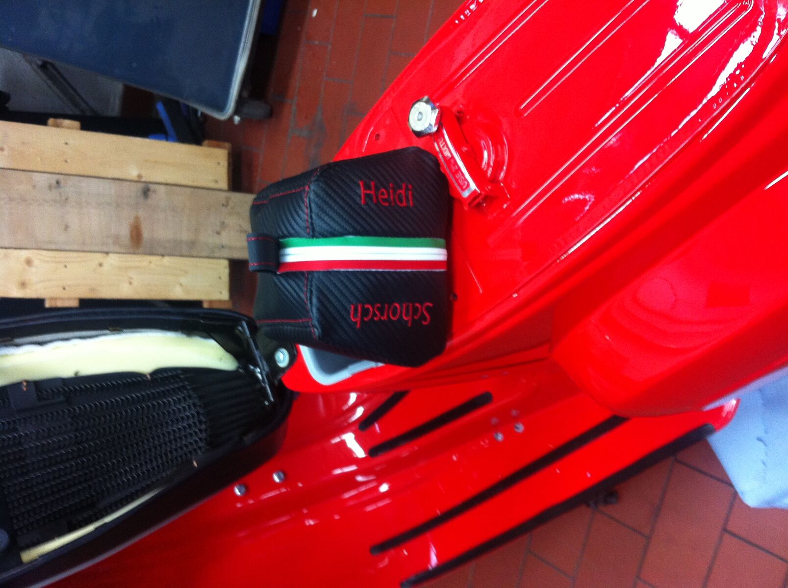

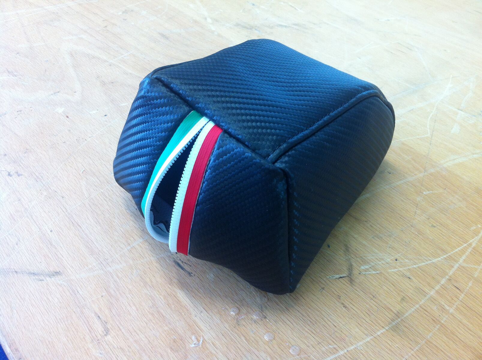

    Da mir die Restauration allein am Ende zu langweilig war, hab ich mir ein kleines "Add-on" zu dem roten Roller überlegt. :D
    Die Idee ist eine versteckte Werkzeugtasche für das hässliche Plastikfach unter der Sitzbank. Die Tasche sollte perfekt in das Plastikteil passen.
    Der erste Prototyp nach meinen Zeichnungen beim Sattler:

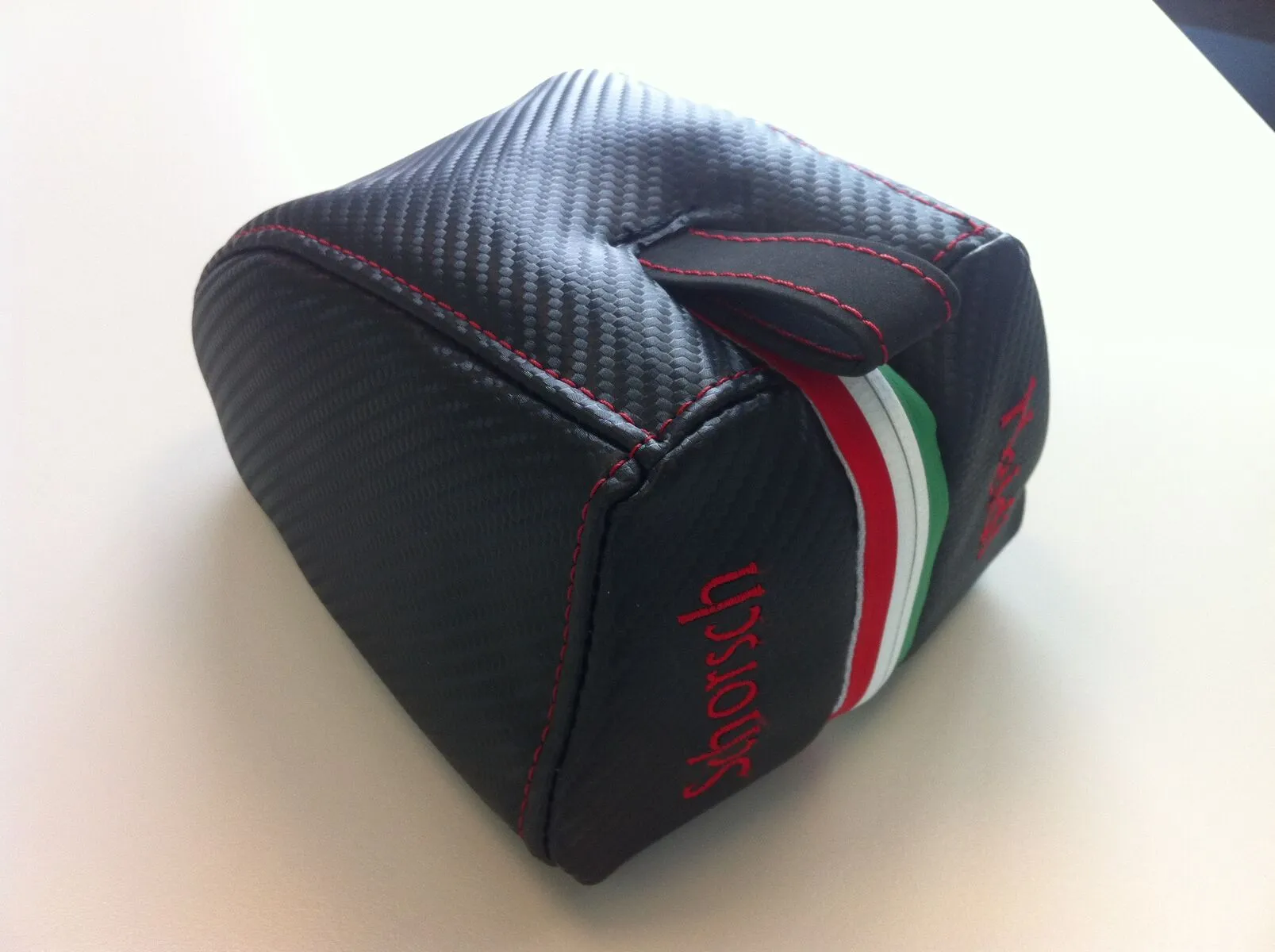

    Material ist ein schwarzes Kunstleder in "Carbon-Optik", den Tricolore-Reissverschluss hab ich auch noch irgendwo gefunden, passt aber ganz gut zum Thema...

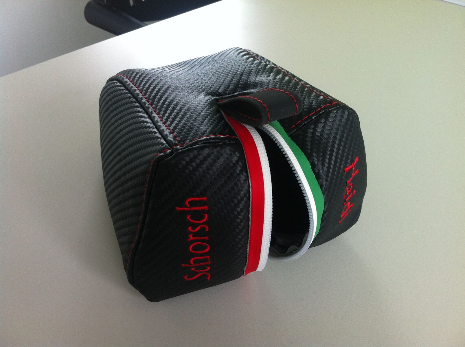

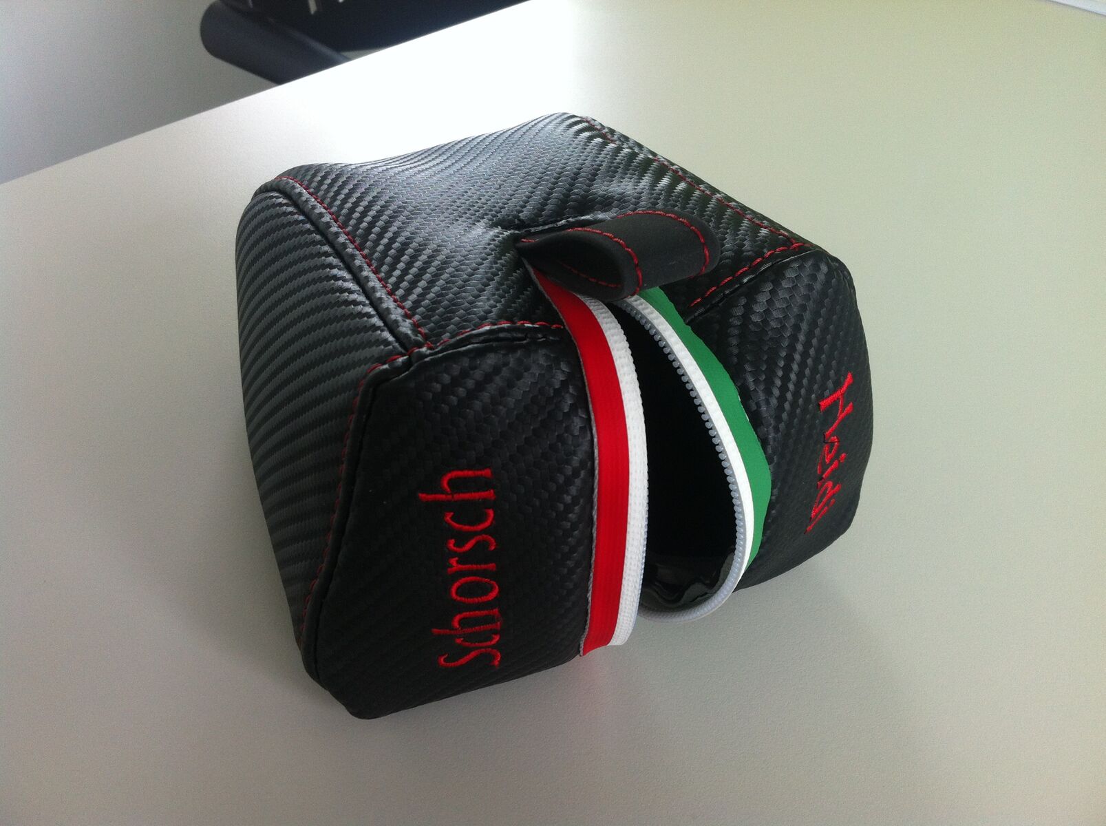

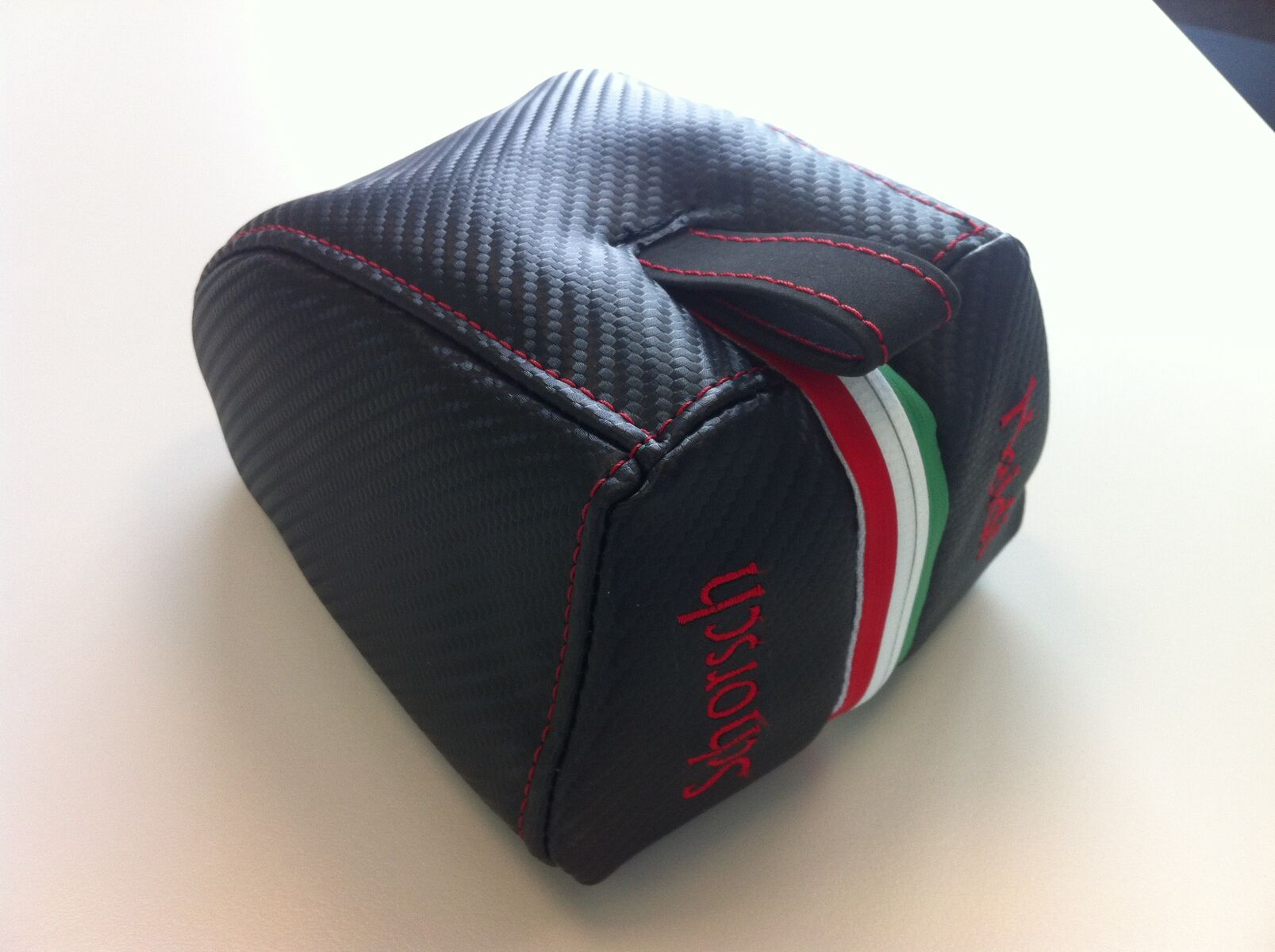

    Die fertige Tasche mit eingestickten Namen des neuen Besitzers:
