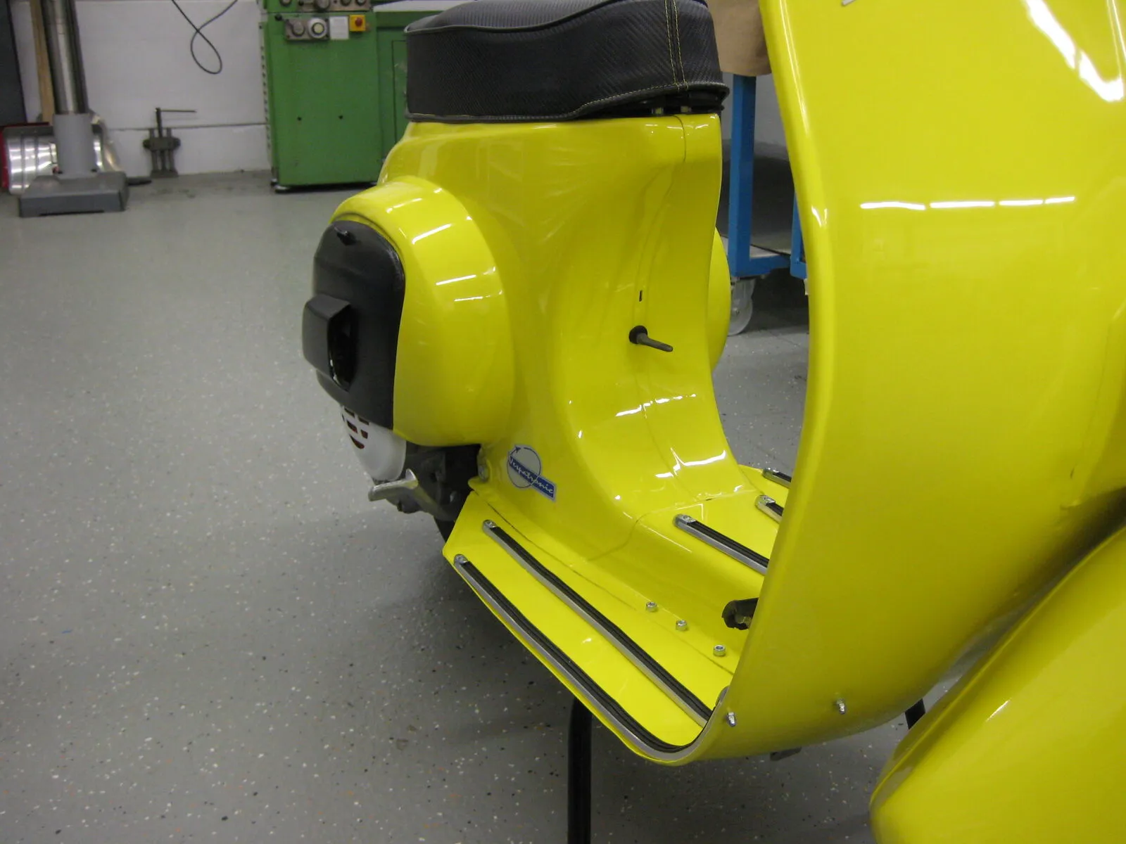

bin auf der Suche nach einem alternativen Kantenschutz für mein V50 M1L-Projekt.
Originalgetreu gebördeltes Monoschlitzrohr ist mir gerade einach zu aufwendig und das Spezialwerkzeug hab ich auch nicht.
Welche Alternativen gäbs denn, die dem Original möglichst nahe kommen? Mir gehts hauptsächlich um eine schlichte, dezente Optik.
Was ist mit dem Chrom-Zeug von SIP und Co.?
Hätte da jemand Beispielbilder oder eine ganz andere Empfehlung für mich?

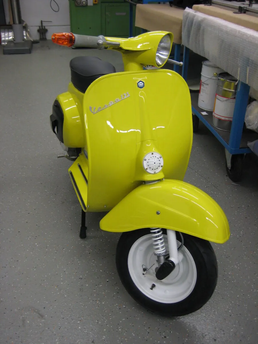

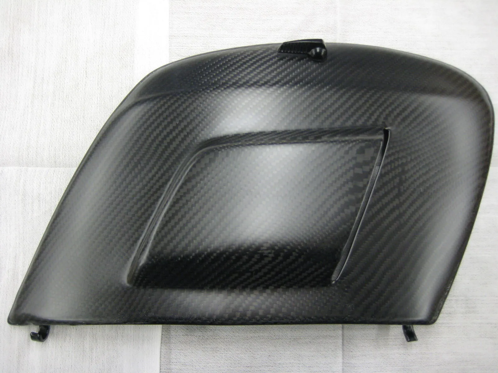

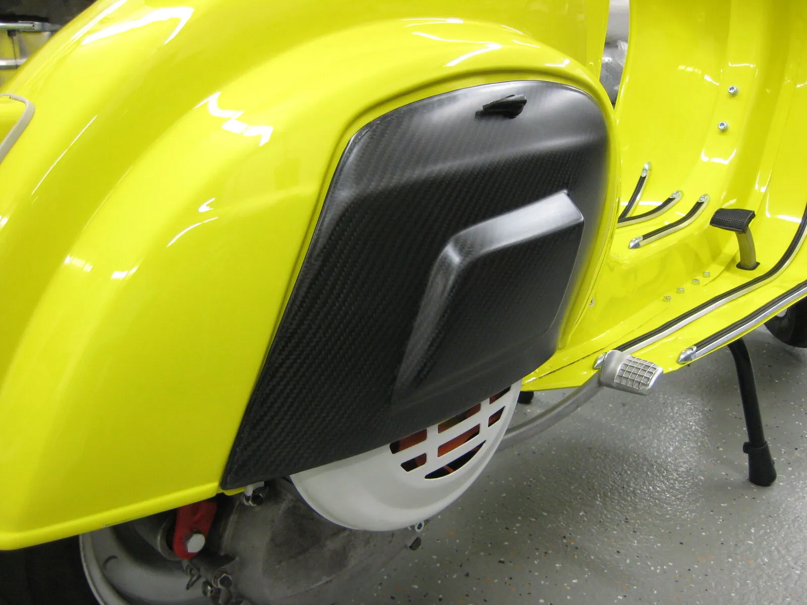

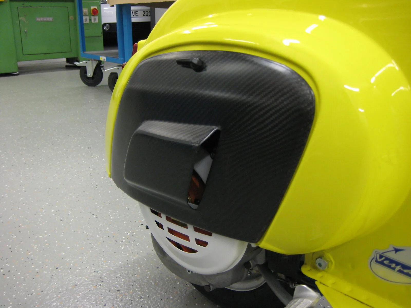

Heute meinen Deckel vom Lackierer geholt, Top Ergebnis, wie immer. ![]()
Carbon in matt wirkt meiner Meinung eh viel besser als dieses ganze High-Glossy Zeug...
Hat mit minimalen Anpassungen an den Halterungen auch gepasst, entspricht genau meiner Vorstellung.
Soweit ist der Roller fertig, alles funktioniert. Ein paar Details will ich noch verändern, das orange V-tronic Lüfterrad sieht immer noch bescheeeiiiiden aus.
Mit bisschen Glück gibts noch vor Weihnachten TÜV.
