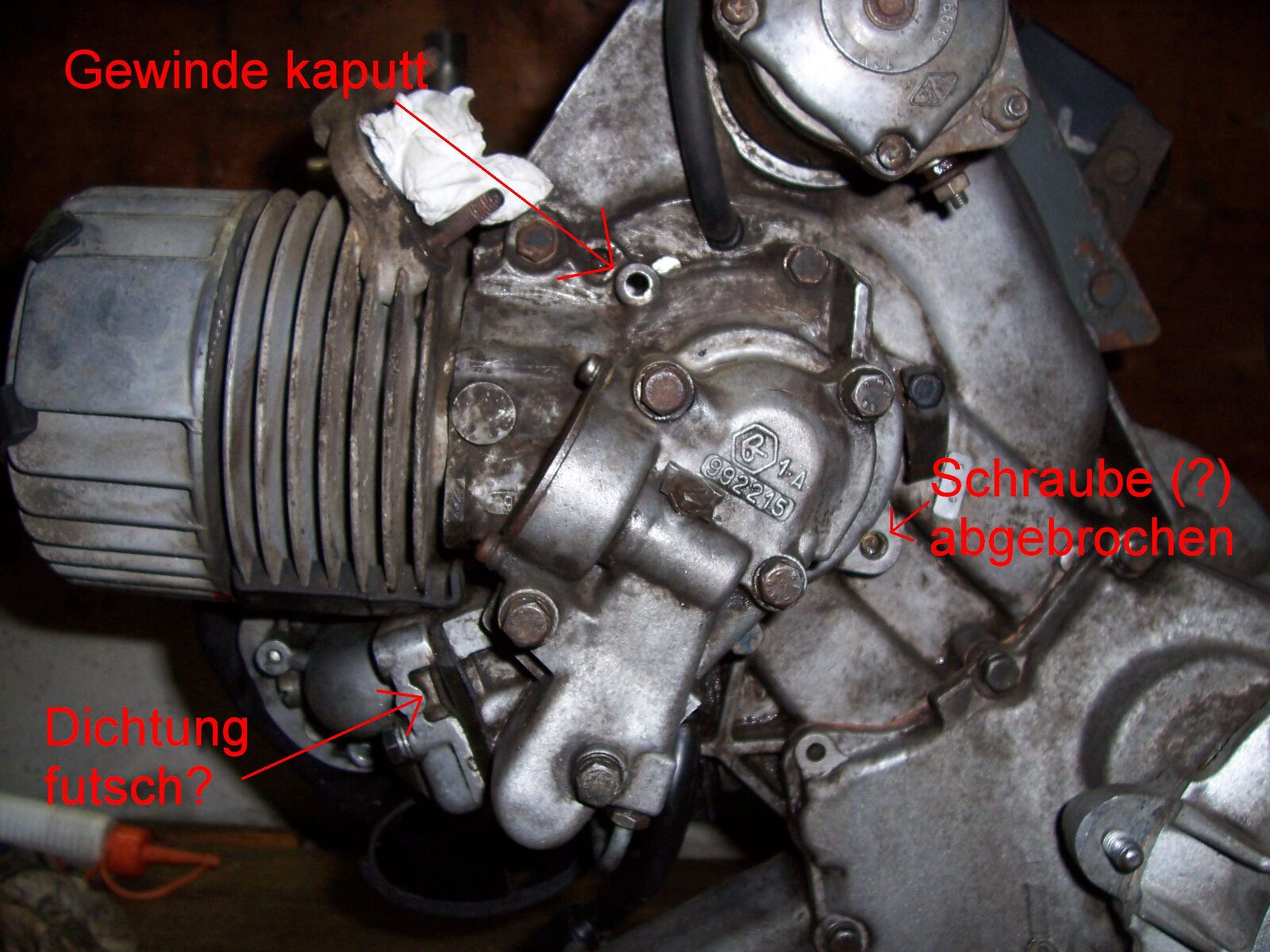

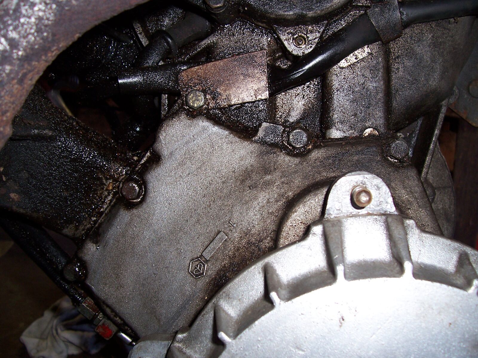

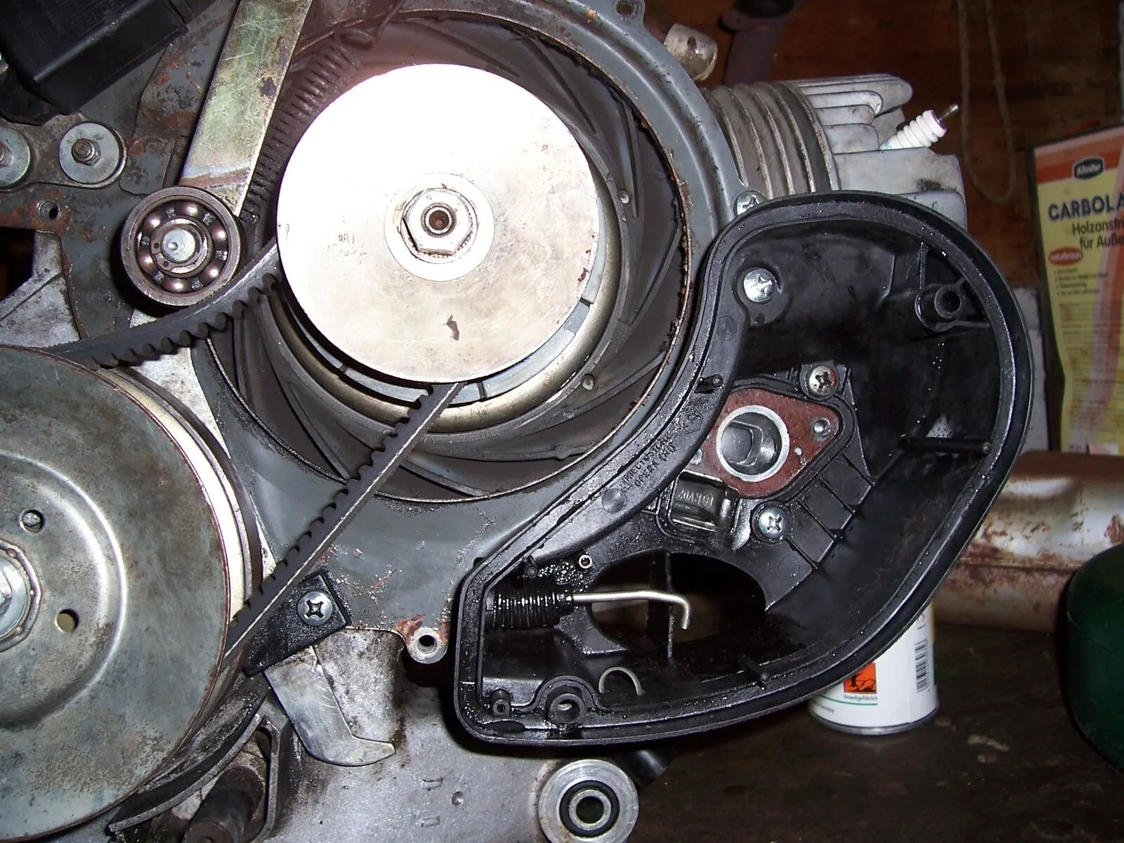

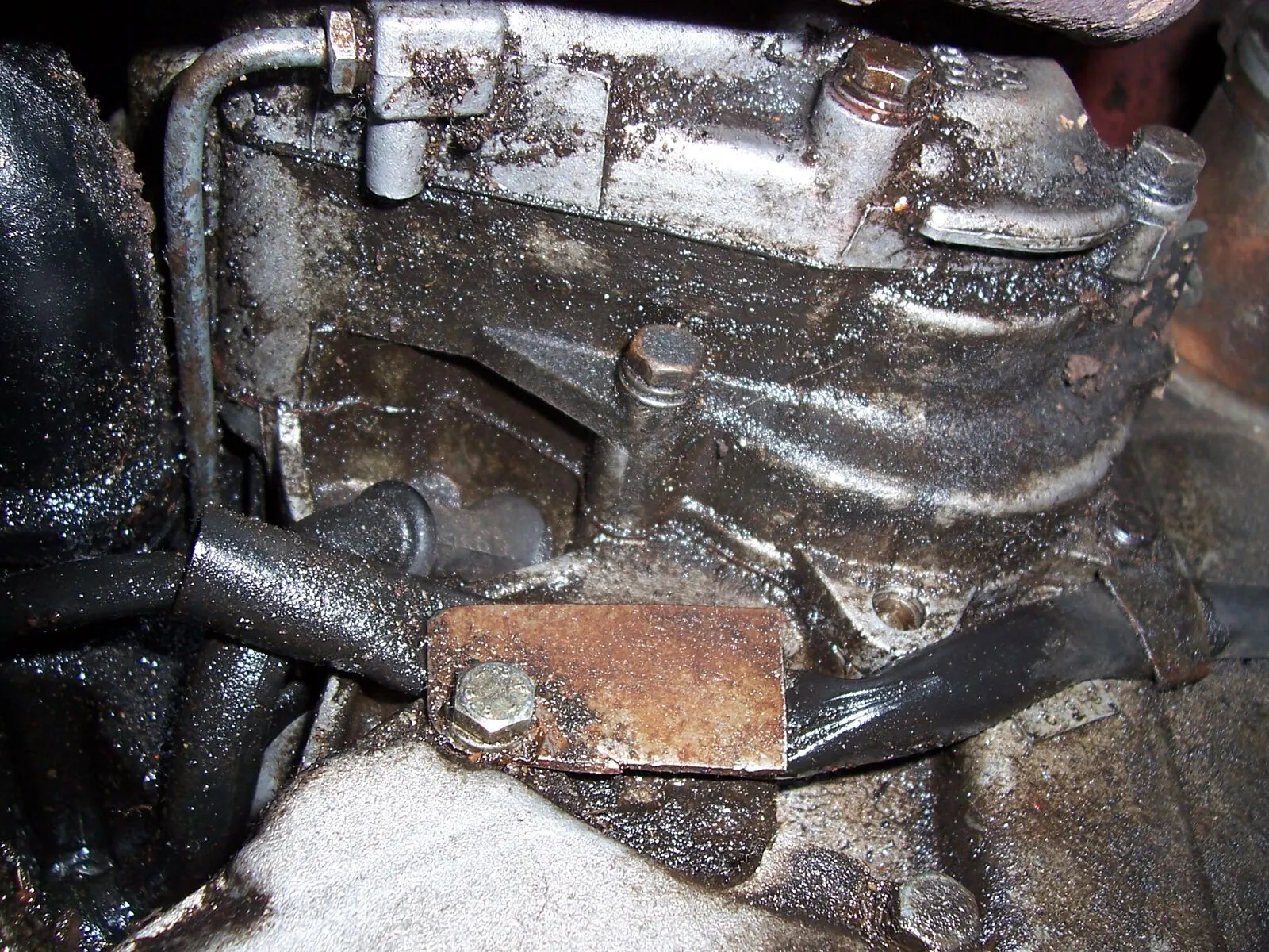

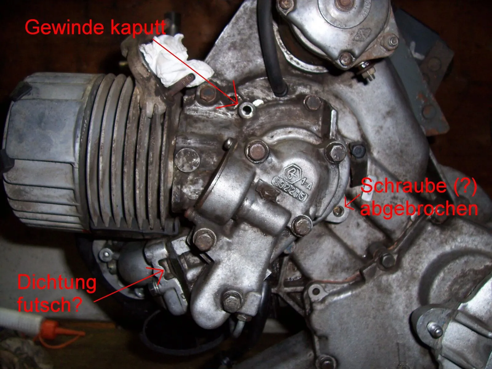

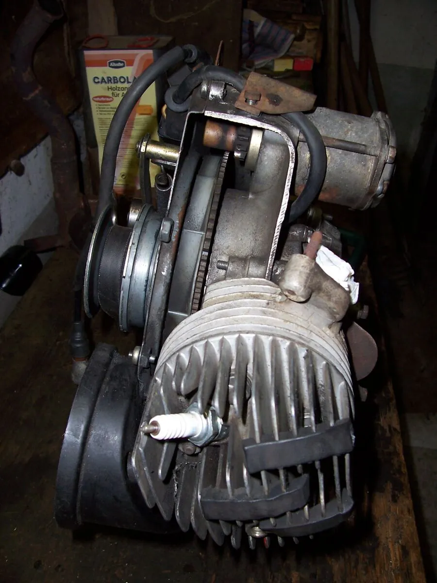

    Sooo...hab heute mal Zeit gehabt den Motor vom groben Schmutz zu befreien (Hochdruckdampfreiniger, Schraubenzieher und Vergaserreiniger sei dank).
    Gewonnene Erkenntnisse:
    1.Der Vorbesitzer war ein Ar***
    2. Ich hätte mir die Vespa vorm Kauf besser ansehen sollen:
    - am Motorgehäuse fehlen zwei Schrauben(siehe Bilder). Einmal ist das Gewinde mit der Schraube zusammen rausgekommen(die eh schon nur halb drin war) und in dem anderen Loch steckt irgendwas drin, hat aber Spiel.
    - Falsche Zündkerze(allen predige ichs und selber Steckt bei mir ne B6HS drin... -.- )
    - Zylinderauslass undicht (mein Verschulden)
    - Vespa lief viel zu fett (ebenfalls mein Verschulden)
    Als nächstes werd ich mir wohl mal nen Dichtsatz bestellen und dann in die Pumpe reinschauen....
    Zündkerze ist schon unterwegs.
    Mal gespannt ob sich noch was tut/irgendwo Öl ausläuft.

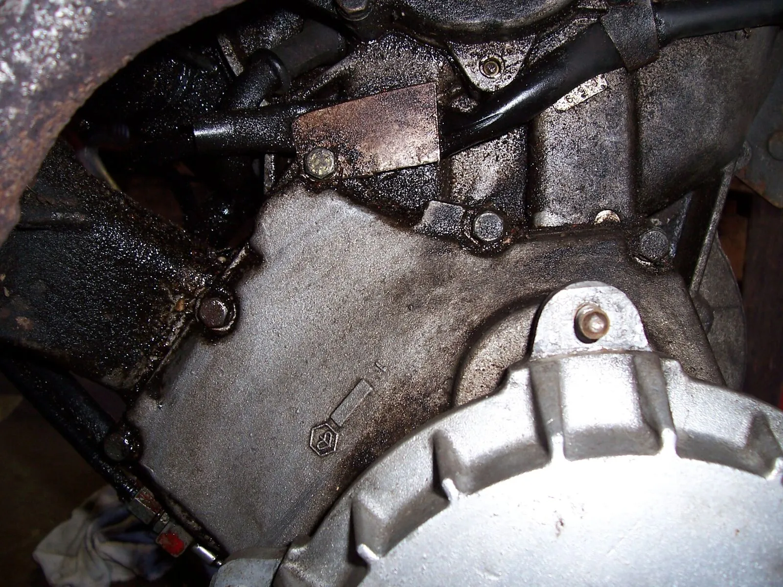

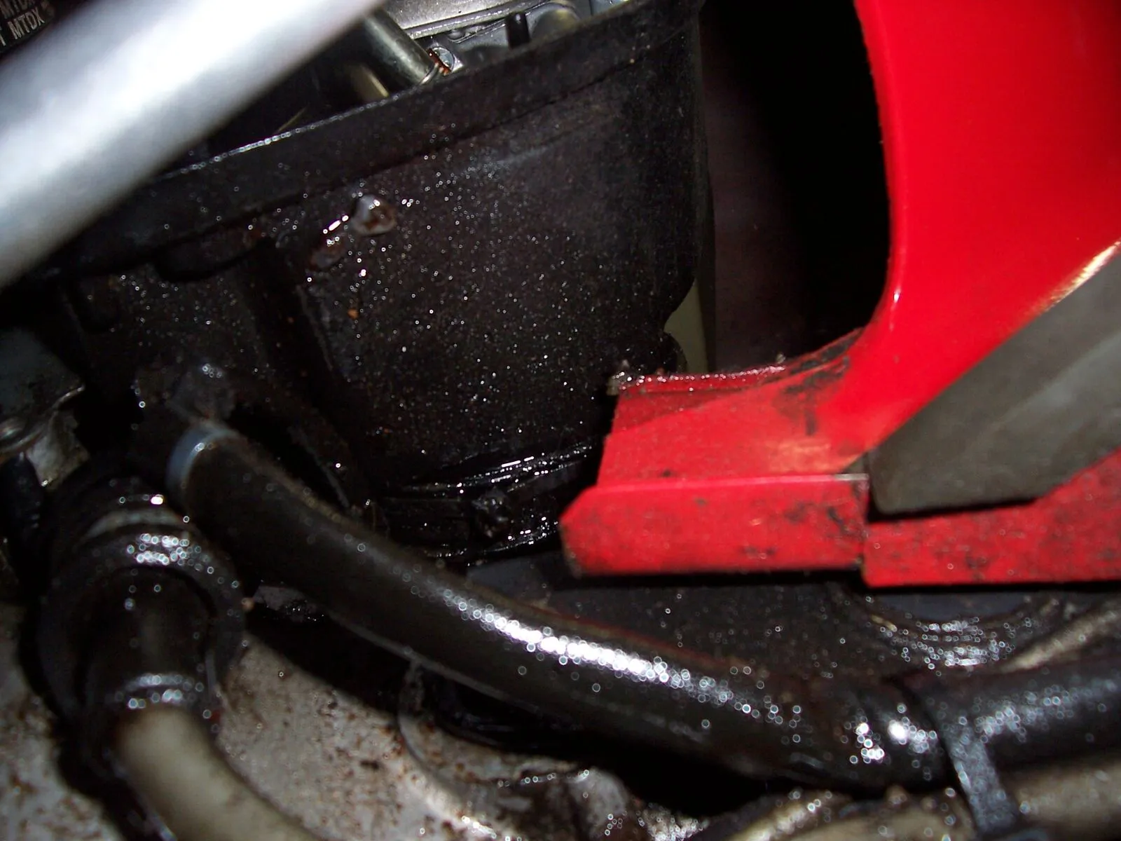

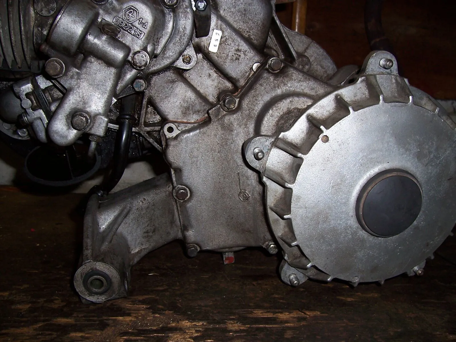

    Hallo Automatix,

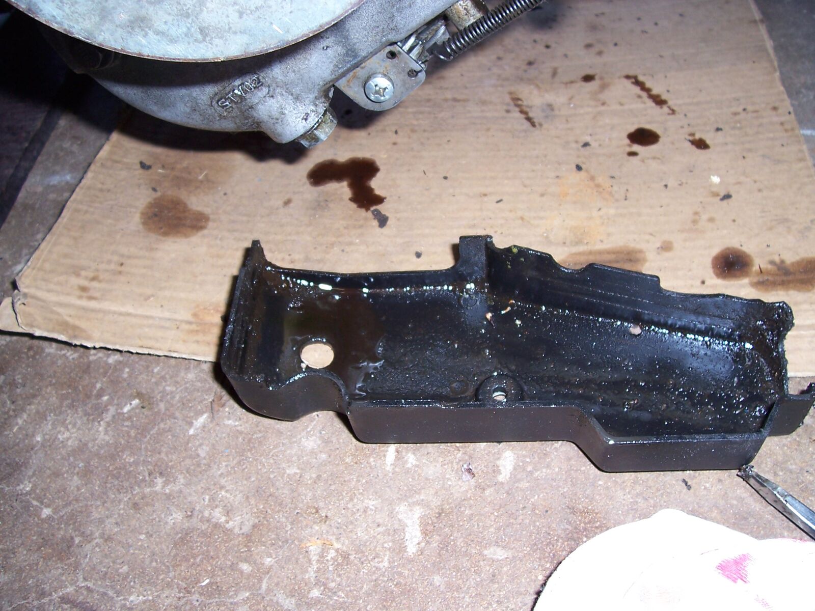

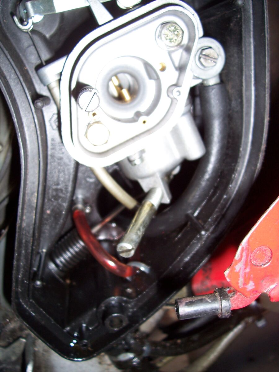

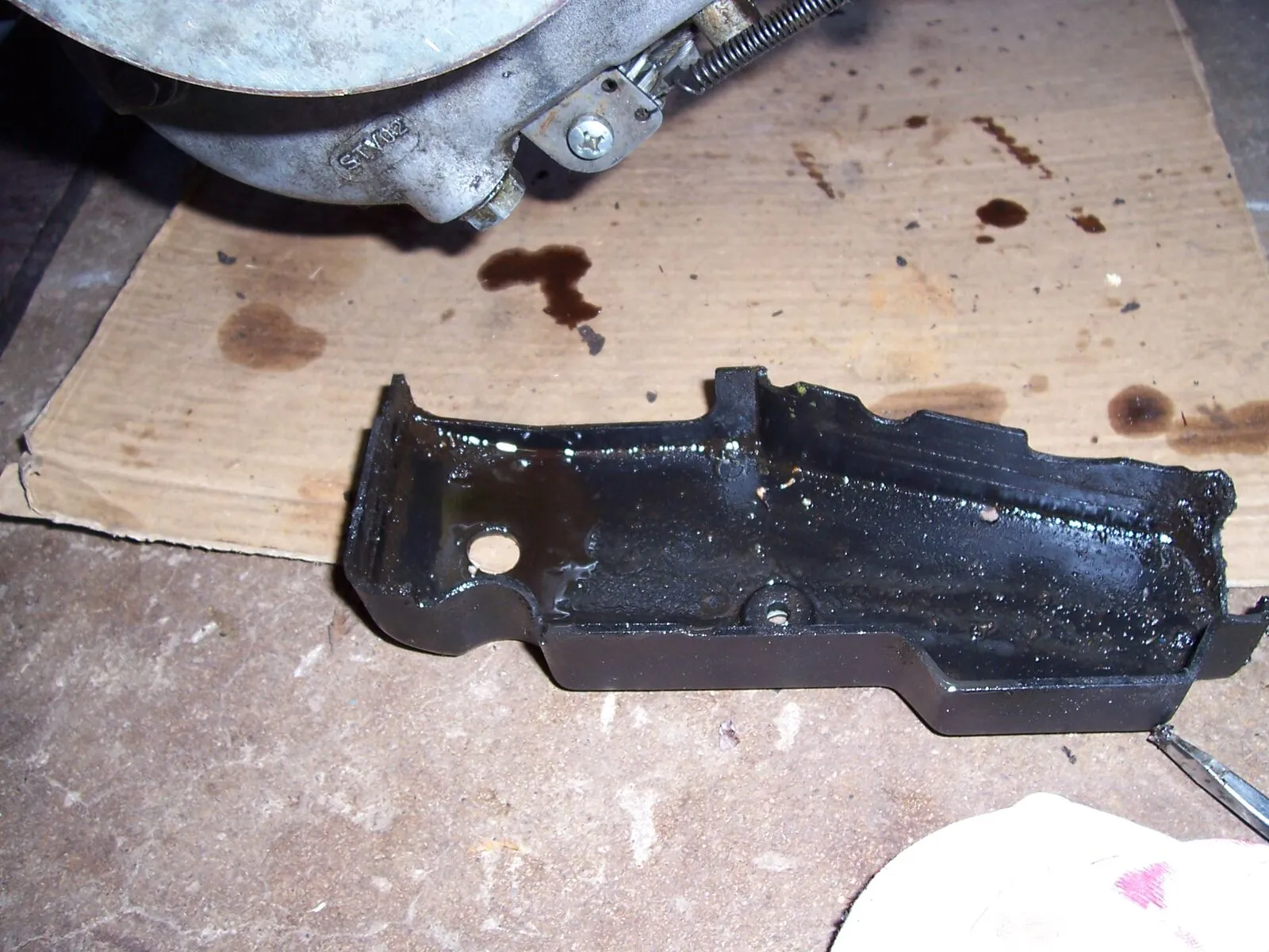

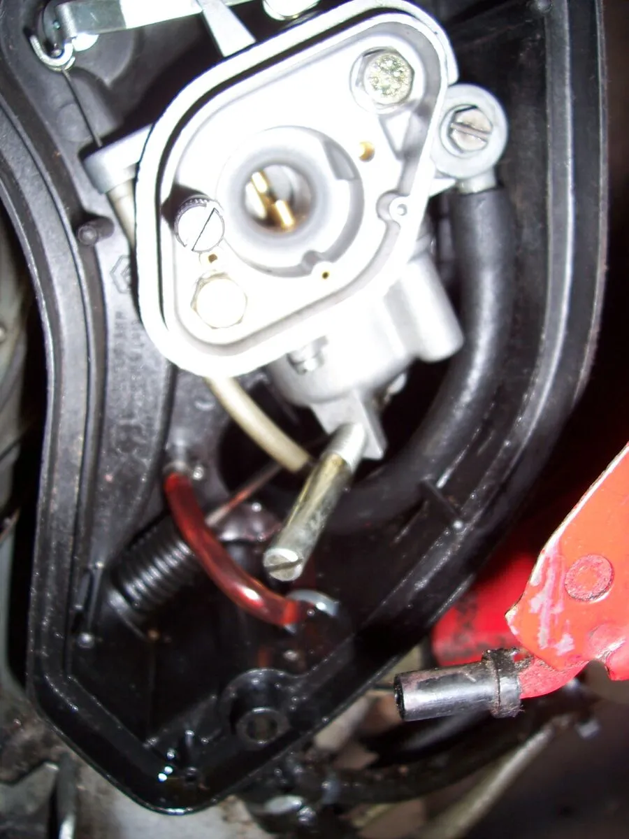

    Tut mir Leid, ich glaub ich habe mich falsch ausgedrückt, ich meinte dass ich die jeweiligen Händler auf ihre Sets direkt angesprochen habe, ob dort die Ölpumpendichtung enthalten sei, was mit immer verneint wurde. Aber ist jetzt auch egal, wenn ich sie brauche werd ich sie schon kriegen, Vorschläöge gabs jetzt ja genug.

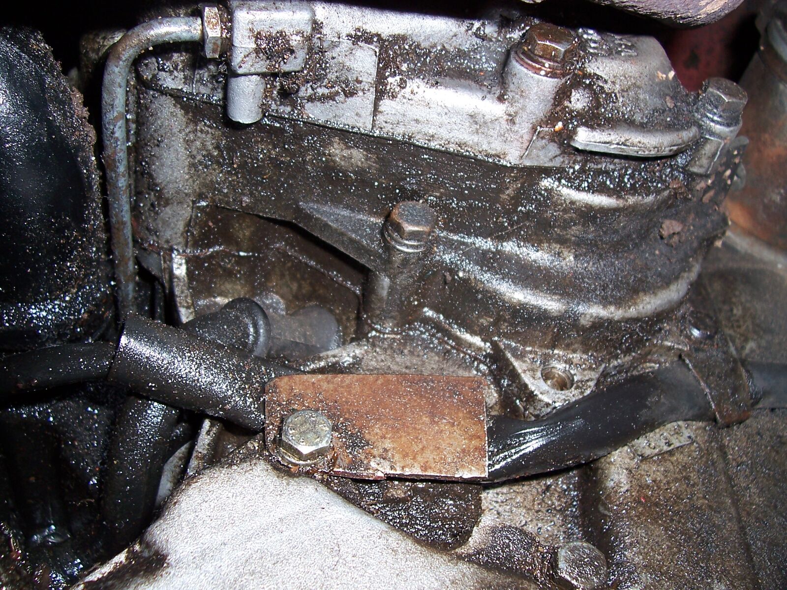

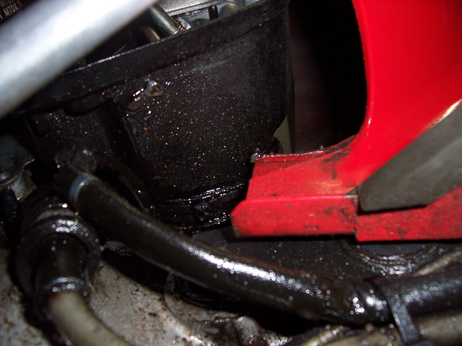

    War gerade nochmal nachsehen wie es jetzt nach einer Nacht stehen aussieht an dem Motor. schwarz-rötliche Schmiere auf dem Boden war vorhanden(siehe Bilder). Allerdings ist unter der Ölpumpe kein neues Öl hinzugekommen (noch nciht). Ansonsten kann ich über ölspuren am Motor keine Aussage machen, weil er sowieso komplett mit öl überzogen ist. Am Vergaserkasten war es leicht ölig untendrin, aber nicht so viel, dass es raustropft. Der Schlauch unterm Vergaser ist die Ölzufuhr zum Membranblock oder? Die schwarze Abdeckung hinterm Vergaser ist auch ölig( hab ich auch ein Bild von gemacht).
    Wenns morgen nicht an der Stelle bei der Radaufhängung runtersifft(unter der Ölpumpe) muss ich doch doch mal mehr putzen -.-
    An der starren Ölleitung die unten aus der Pumpe kommt konnte ich zumindest auch keine Tropfenbildung feststellen.
    Grüße,
    Christian
    PS: Eigtnlich wollte ich Bilder dazu hochladen, aber ich kann schon wieder nur mit Schellantwort antworten.
