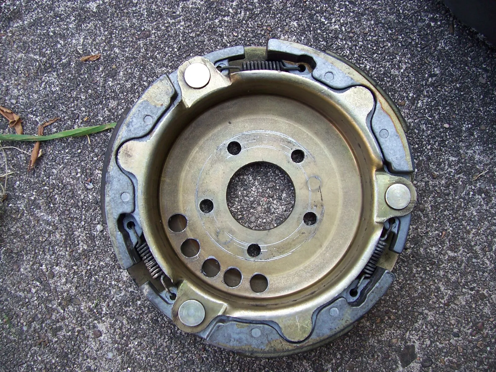

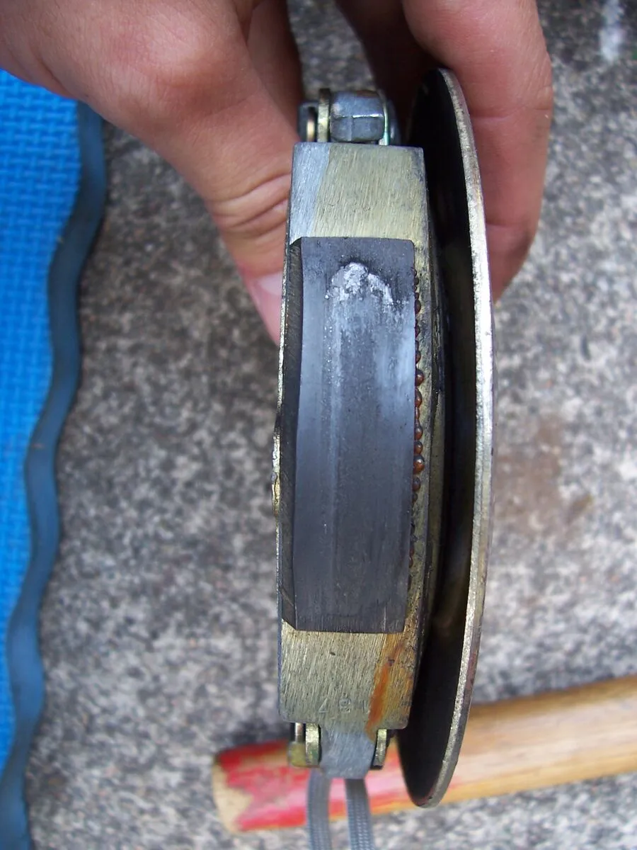

Aber mittlerwile hab ichs denk ich begriffen. Die Federn müssten alle eingehängt sein(zumindest als ich sie wieder eingebaut hab), ich werd aber heute nochmal nachsehen und Fotos von den Belägen machen.@ Zweitakter: Der Riemen läuft beim Anfahren ganz innen, vorher (vor meinem Kupplungsaus- und einbau) hats ja auch funktioniert. Gewichte müssten eigentlich ok sein. Standgas ist so niedrig wie nur möglich, wenn ich es noch niedriger mache krieg ich sie in kaltem Zustand gar nicht mehr an, klappt so schon nur mit E-Starter und Choke, mit Kicken wird das immer nur ne Fittnessübung.
Die Kupplung hat sich schon immer leicht mitgedreht, aber seit ich sie draußen hatte hat sich das Ganze verstärkt. Wenn ich im Leerlauf den Motor auf Touren bringe muss ich danach ne ganze Weile warten(ca 25 Sek), bis die Kupplung wieder so langsam ist, dass ich problemlos in den Fahrgang schalten kann. Wenn ich dann im Gang bin "zuckt" sie immer leicht nach vorne, auch im Standgas. Beim Zusammenbau habe ich aber sehr penibel drauf geachtet dass Nichts schleift. Können irgendwelche Lager kapput gegangen sein?Ich hätte da noch eine Theorie(die ihr gerne widerlegen dürft ;-)) : Ist es möglich, dass die Reibbeläge der Kupplung jetzt besser greifen und deshalb entsprechend früher ansprechen dadurch dass ich den ganzen Abrieb entfernt habe?

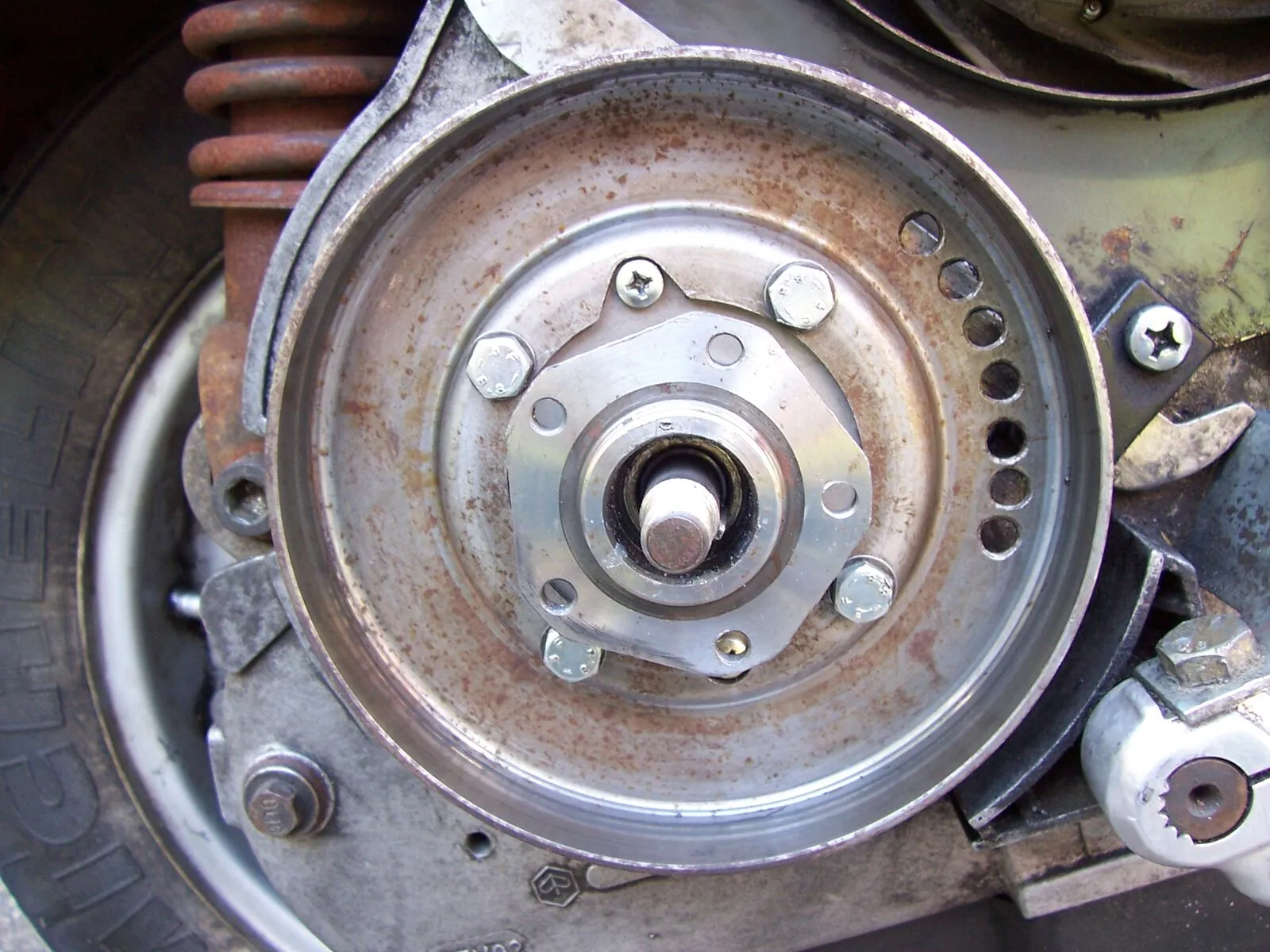

So, ich hab mich heute mal an die Kupplung gemacht, alles auseinandergeschraubt und gesäubert (was es zu säubern gab). Dabei ist mir aufgefallen dass die untere Riemenscheibe seltsame Spuren hat. Kann das von nem schleifenden Keilriemen kommen?
Wollte hier eigentlich ein Bild reinstellen, aber ich bin augenscheinlich zu doof dafür....ah, geht doch!
[gallery]4221[/gallery]Was meintest du eigentlich mit "die Vario" genau? das ganze "Innenleben" beim Getriebe?
Edit: Nach der ersten Probefahrt kann ich sagen, dass zwar das Schleifen weg ist, die Kupplung aber nicht mehr sauber trennt (dreht sich auch im Leerlauf mit, fängt an zu schleifen sobald ich nur minimal Gas gebe). Zwar spricht sie jetzt beim Anfahren schneller an, dafür kommt sie aus den unteren Drehzahlrängen nicht mehr raus. Wenn ich am Berg anfahren will, muss ich erst absteigen, Gas geben, anschieben, schwung holen und dann draufsteigen -.-. Da es bei uns im Schwarzwald jedoch etwas mehr Berge gibt, ist das nicht so der bringer.
