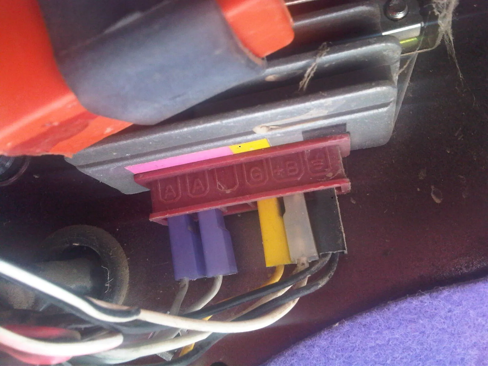

    bei meiner Vespa PK50 xl Automatik mit E-Starter habe ich den Fehler in der Elektrik soweit eingekreist, dass ich nun mir fast sicher bin, dass der Spannungsregler (5 Anschlüsse) die Ursache ist.
    Um sicher zu gehen die Frage:
    Masse (sw) Stechplatz sw --> + B (ws Steckpl. grau) 12 V müsste ok sein
    Masse --> G (gelb Steckpl. gelb ) 12 V müsste ok sein
    Masse --> A / A (2 Adern grau Steckpl. lila) keine Spannung ist glaube ich nicht ok ?
    + B --> A hat 12 V, wobei A der Minus ist und müsse so denke ich aber + Volt sein denn die graue Ader geht an den Lichtschalter und müsste dann den + schalten.
    Hat jemand einen Schaltplan ?
    für PK50 XL VA 5 2T Batterie Elektrostart Automatik, Abblend Fernlicht, Blinker, Tankanzeige Instrumentenbeleuchtung,
    und Schalter am Bremshebel links, dass der Startertaster nur Spannung bekommt wenn die Bremse gezogen ist.
    liege ich mit meiner Fehlersuche richtig?
    Gruss nach draussen
