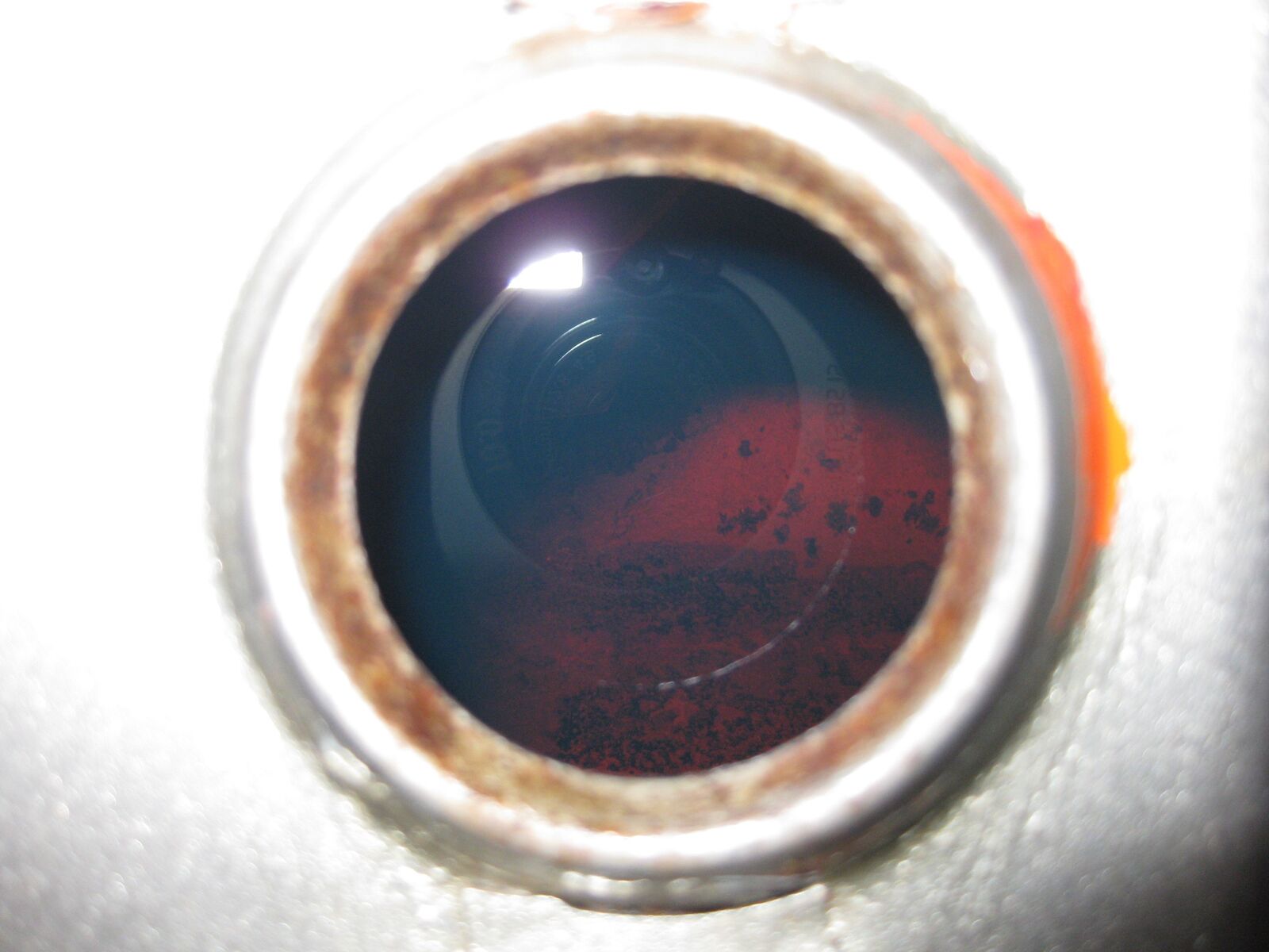

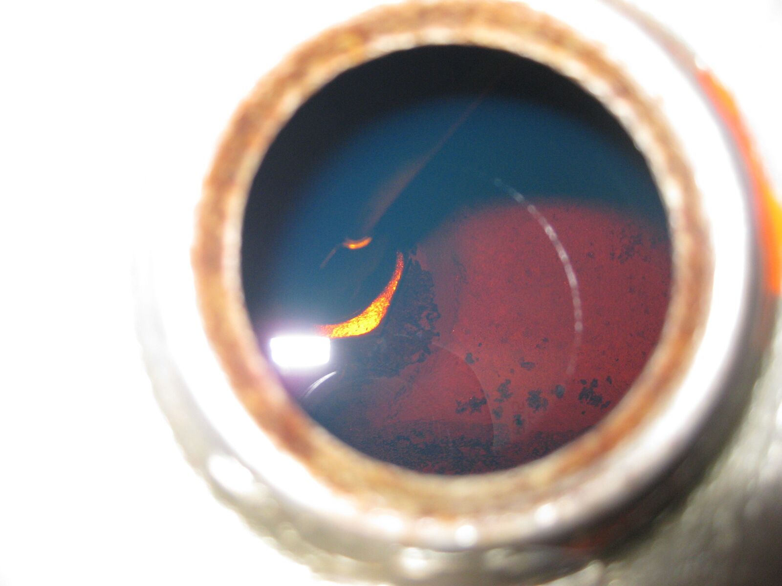

Sorry dass ich mal kurz dein Topic missbrauche.. aber wo wir schon mal beim Thema sind.
Auf den Fotos seht ihr meinen Tank von innen.. wie gesagt hab die Vespe seit nen halbem Jahr und in der Zeit machte der Rost keine Probleme.. außer dass ich vor der Einmottung bei der Vergaserrreinigung halt nen paar Rostpartikelchen in dem integrierten Benzinfilter am Vergaser hatte.
Fragen: 1. besteht akuter Handlungsbedarf oder könnte man das so lassen ? 2. Würde hier die Methode mit den Muttern & Schrauben im Tank was bringen?
Danke für eure Antworten
Hi, kannst du mal genau erklären wie du den Tank entrostest ? Anhand der Fotos kann ich das nich erkennen.
Habe auch ein wenig Rost im Tank. -> Muss der Tank absolut rostfrei sein ??? Hatte bisher keine Probleme und immer nur sehr wenige Rostpartikel im Vergaser gefunden beim Reinigen..
Klar gnaz ohne Rost wärs mir lieber...
Wünsch dir auf jeden Fall schonmal viel ERfolg beim Entrosten
