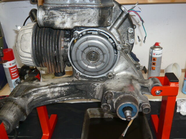

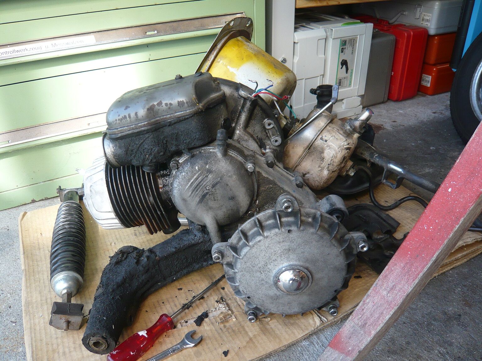

    die "Neue" ist angekommen und als erste Massnahme wurde ein SIP Touring montiert, ...macht Spass.
    Ausserdem habe ich begonnen den Motor der TS zu zerlegen, alles wird genau dokumentiert. Es sind einige Teile auf der Rechnung welche definitiv nicht getauscht wurden,
    und da es sich ja um einen "Fach"betrieb handelt, kann man hier wohl von Betrug mit Vorsatz sprechen. Mein Anwalt prüft das alles gerade, und wenn die Sache wasserdicht ist,
    werde ich auch die Rechnung des Betriebs hier einstellen und "Ross & Reiter" beim Namen nennen.
    Das Bild des Motors zeigt die Kupplung, diese hat starkes, axiales Spiel, soll heissen wackelt auf der Welle und hat auch schon den Kupplungsdeckel innen beschädigt.
    Ich nehme an, dass das der Grund für das scheppernde Geräusch ist.

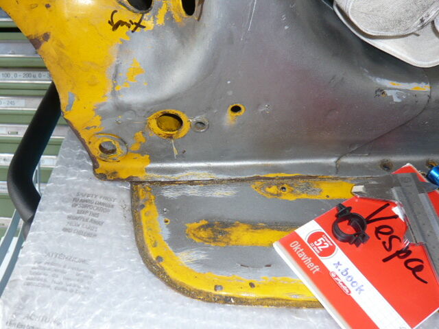

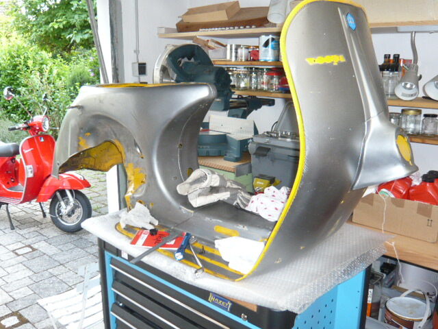

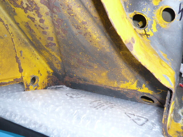

    Zum Schluss noch 2-3 Bilder der gestrippten TS Karosserie, wie Ihr seht ist sie in einem sehr guten Zustand. Allerdings muss ich doch 1-2 Stellen schweissen, Bodenblech am
    hinteren Auslauf nochmals anheften, und am Heck, wo der Gepäckträger montiert ist, ist das Blech etwas augerissen, aber keine grosse Sache.
    Wie man erkennen kann, war die Orginalfarbe wohl "giallo texas 935", ... das gefällt mit überhaupt nicht, da muss ich nochmal drüber schlafen.
