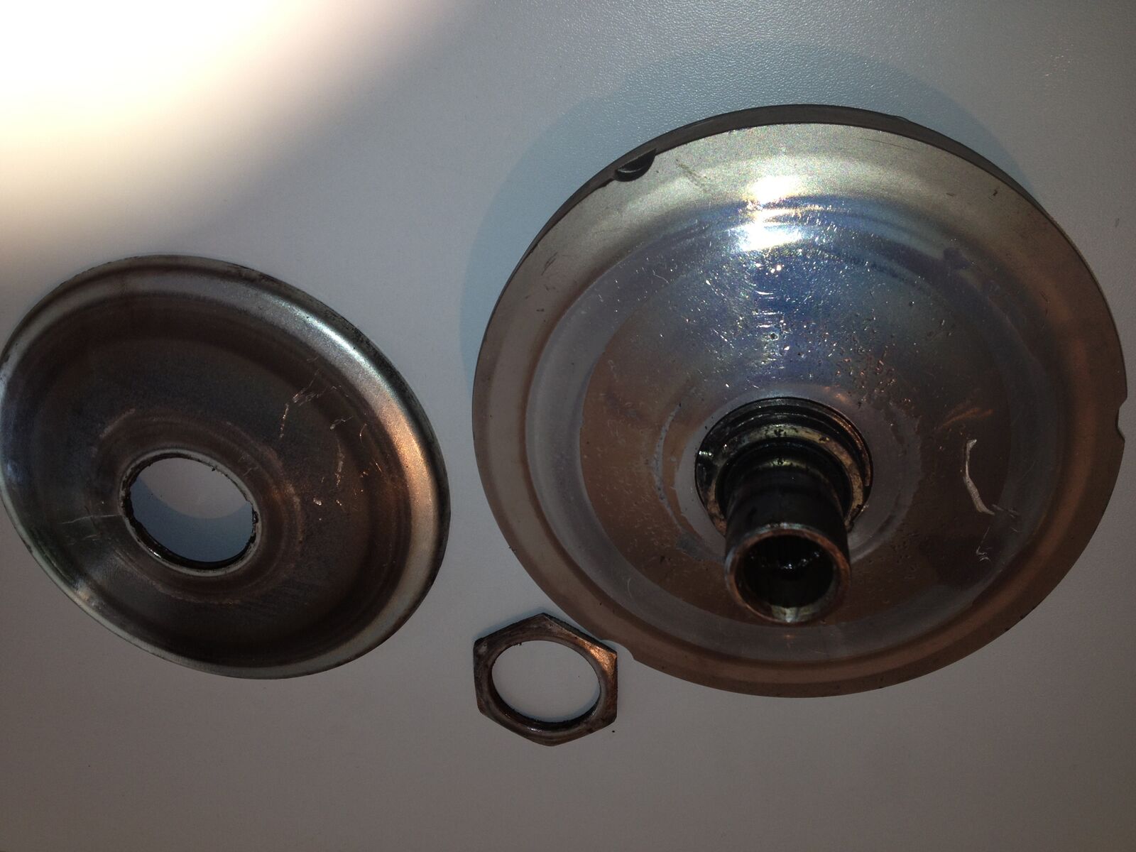

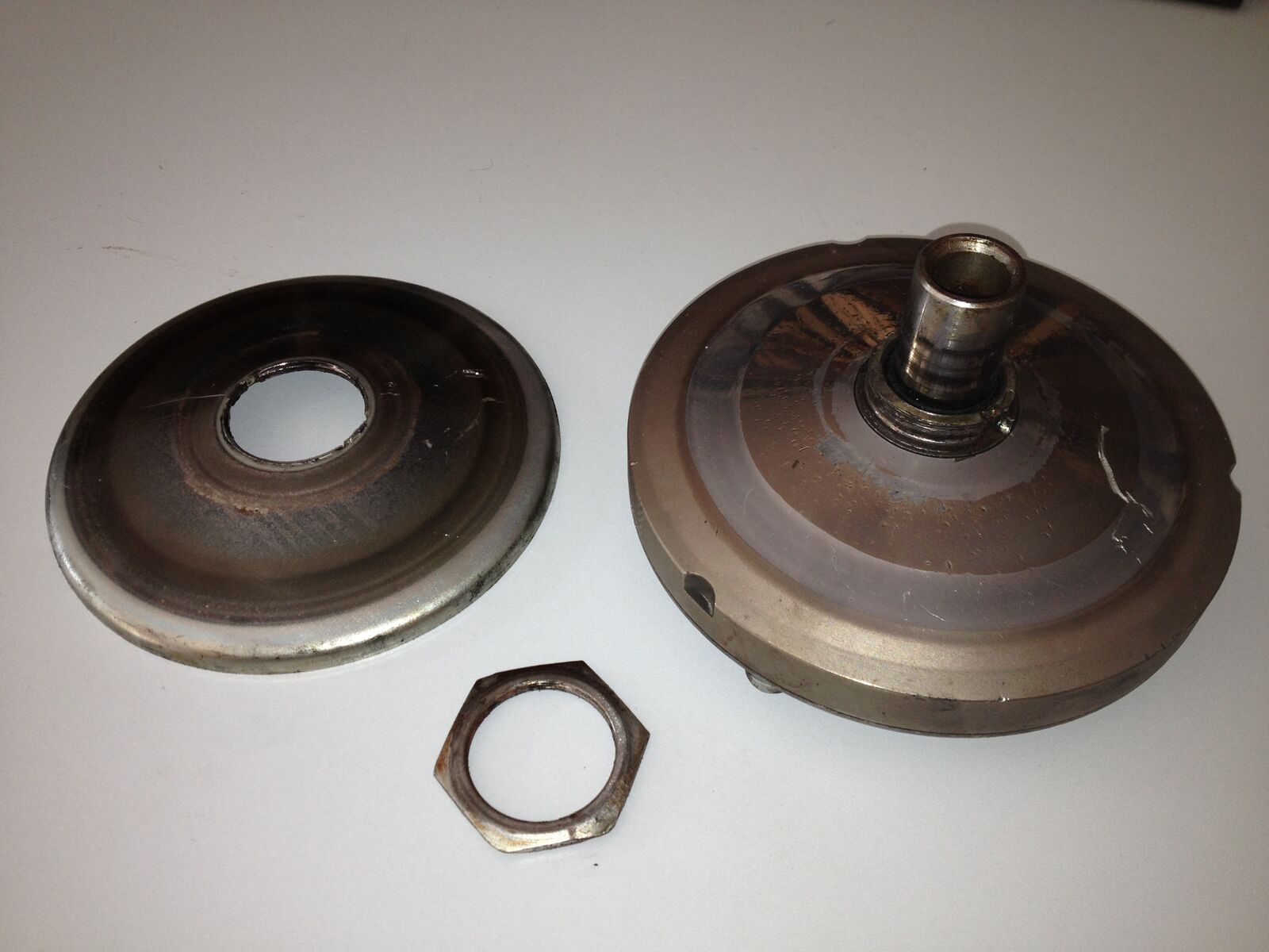

meine PK80S Automatica hat leider ziemlich heftige "Schmerzen"...
Die obere Kupplungseinheit hat es sehr böse erwischt. Siehe angehängte Bilder...
Das Gewinde von der Mutter als auch von der massiven Kupplungseinheit ist so gut wie vollständig "abgedreht"
und die Tellerscheibe hat einen Riss und von den eingefrästen Nuten ist auch so gut wie nichts mehr zu sehen.
Meint ihr da ist mit Schweißen, anderweitig Flicken noch was zu machen?
Hat jemand von Euch solche Teile evtl. noch rumliegen und kann/möchte sie mir anbieten?Vielen Dank an Euch vorab
Grüße Roy -

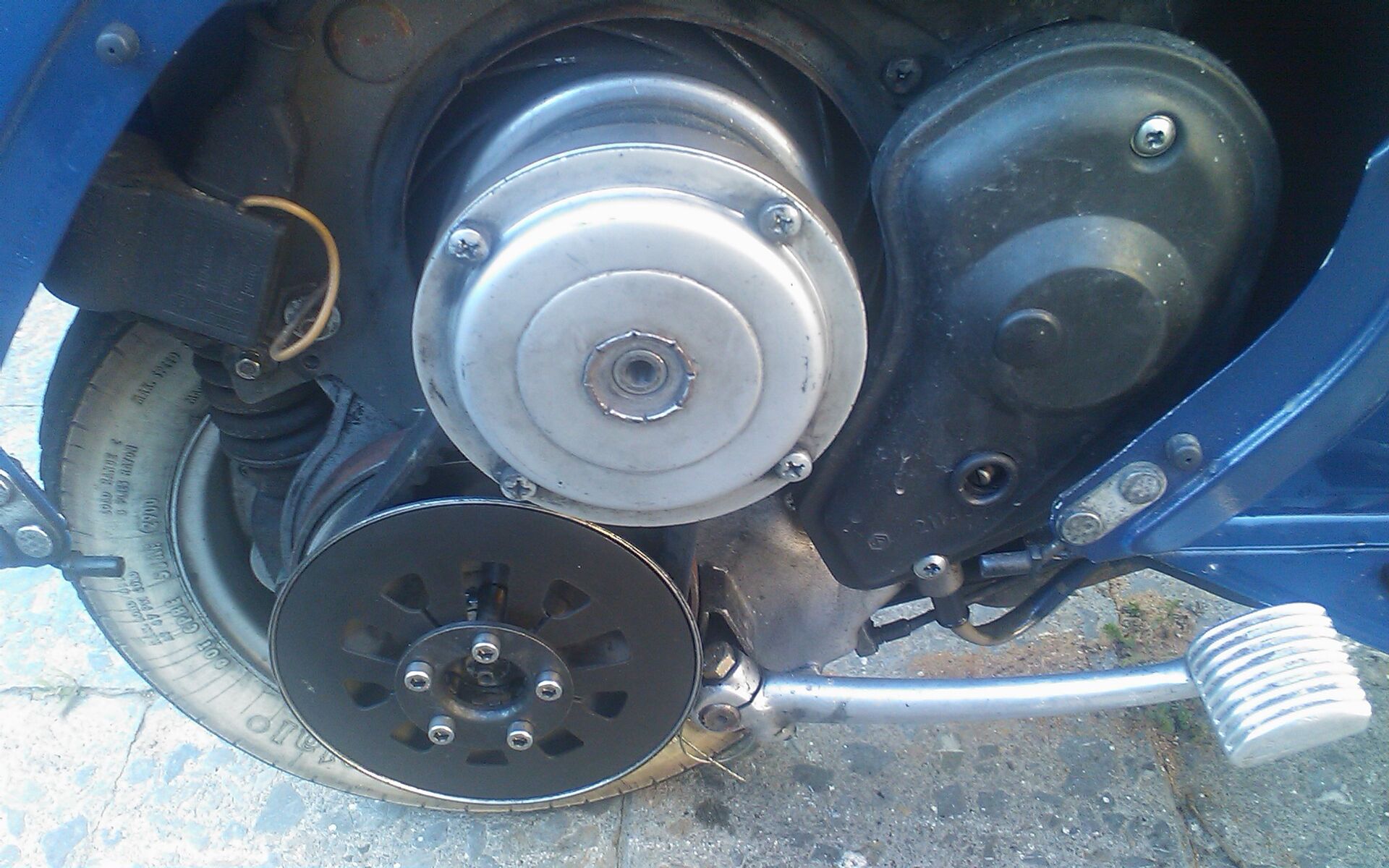

also, ich versuche es mal mit detaillierteren Fragen.
Wie bekomme die obere "Kupplung" runter.
Durch öffnen der zentralen Imbus-Mutter oder durch die 4 Kreuzschlitzschrauben?
Weiter gefragt, die zentrale Imbus-Mutter ist normale rechtsgewinde oder linksgewinde?
also in welchem Uhrzeigersinn wird sie geöffnet?
Frage deshalb da ich schon versucht habe die aufzubekommen.
aber weder links noch rechts rum hatte ich mit meinem Ratschenkasten erfolg...
Danke Euch
Gruß Roy

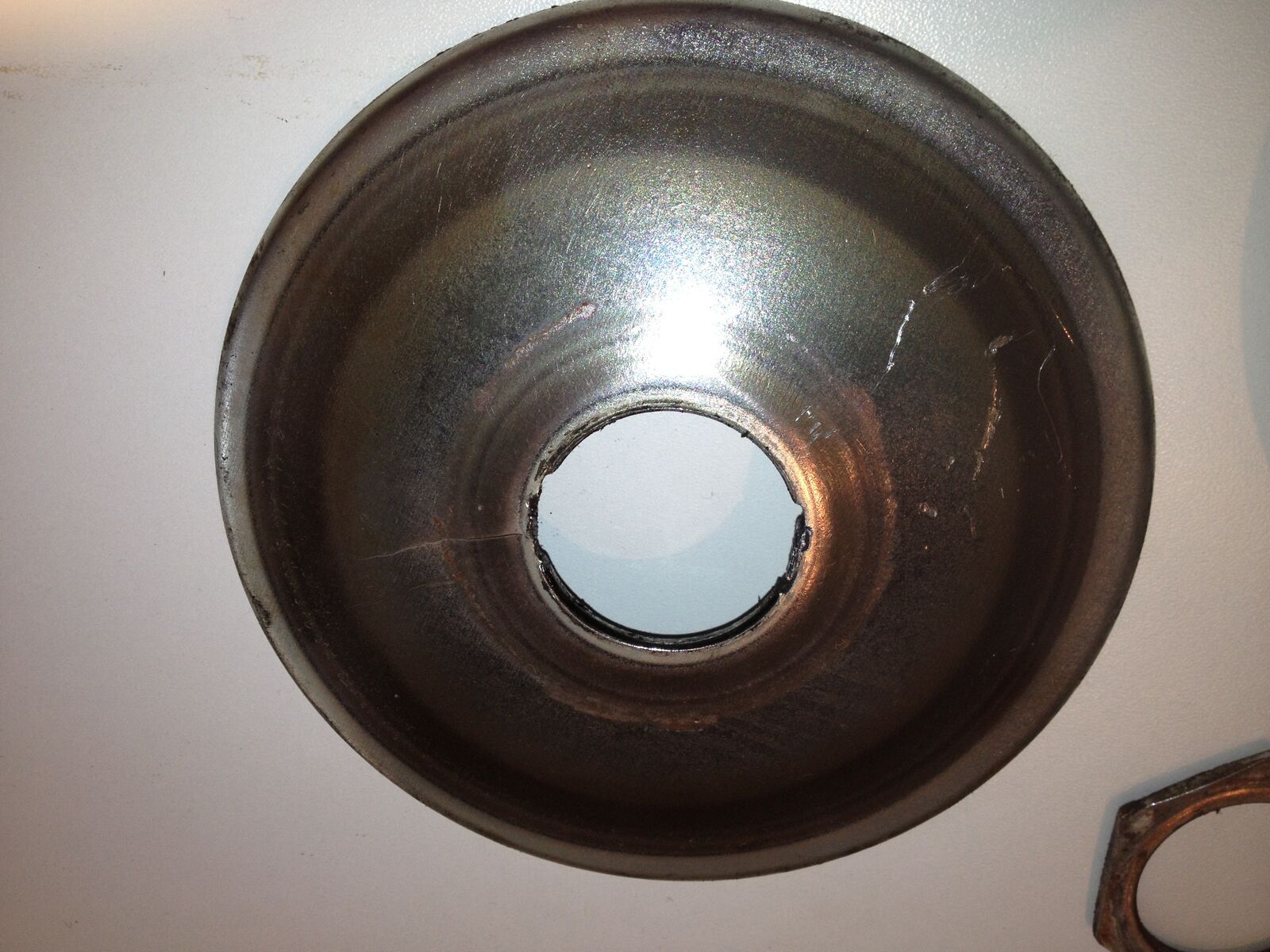

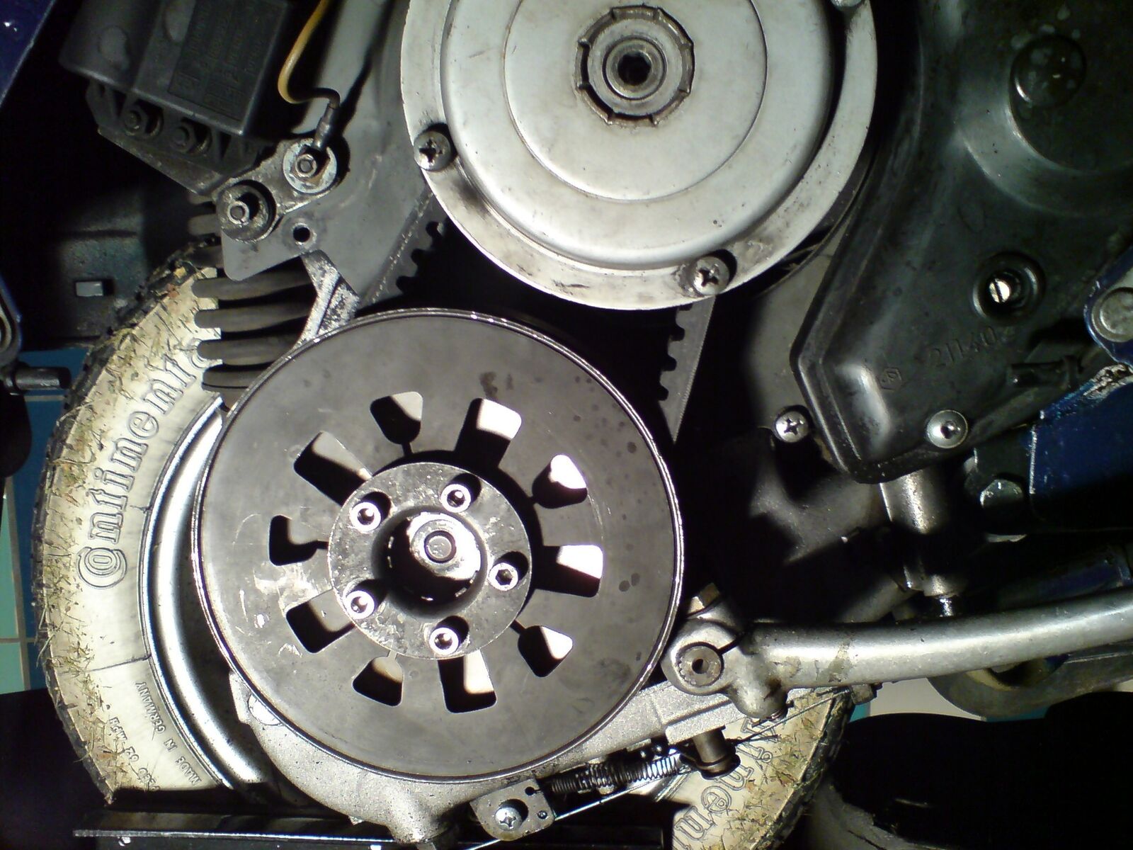

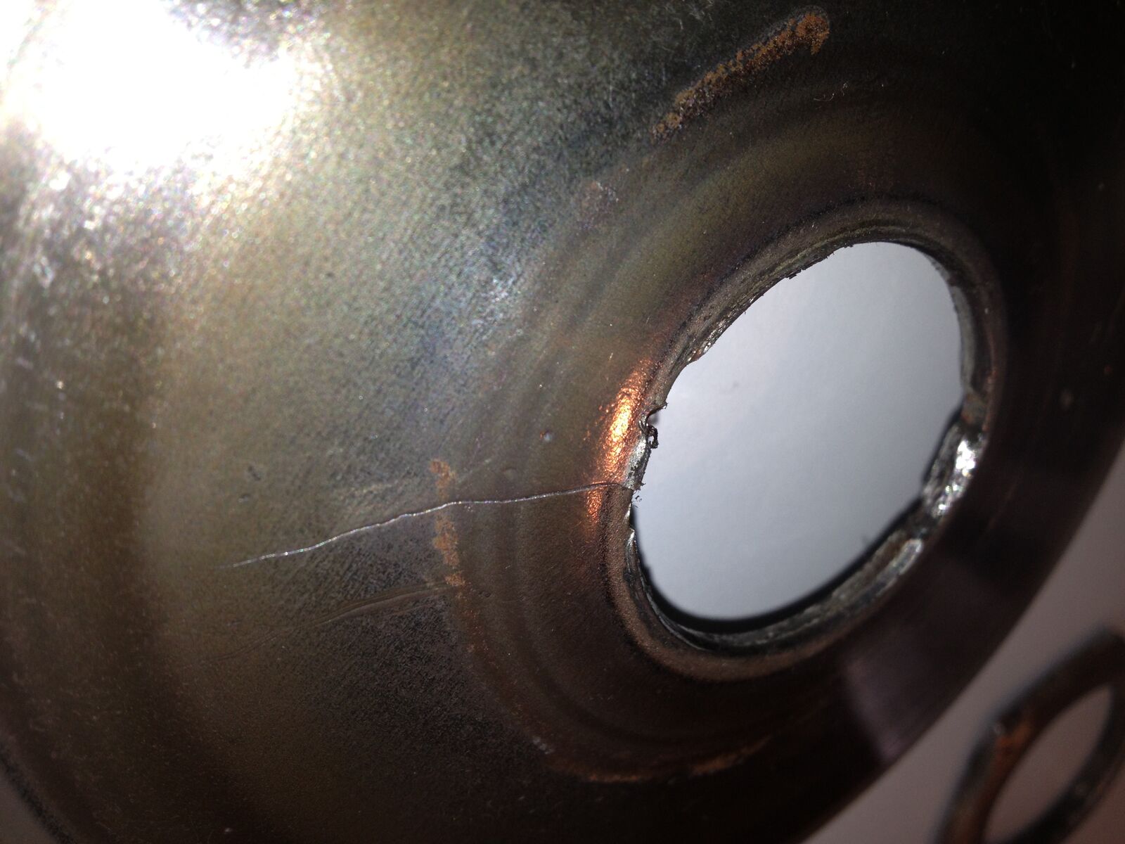

Hallo Zusammen,
ich hätte da wieder mal ein Problem, wo ich Eure Unterstützung brauche.

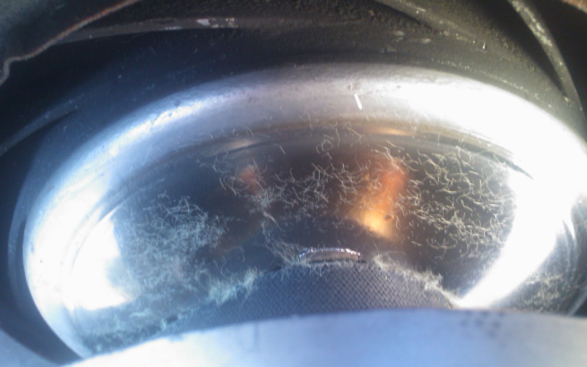

Nachdem ich übern Winter an der Vespa das Automatikgetriebe repariert habe, musste ich nu nach ein paar KM Testfahrt feststellen, dass der neu verwendete Riemen an der inneren Seite am "aufreiben" ist. Nach genauerem hinschauen ist mir wohl der Grund ersichtlich. Die innere, obere Riemenscheibe ist gerissen und es steht eine Kante raus wo der Riemen dran scheuert. (Foto´s angehängt)
Nun die eigentliche Frage:
Wie kann man diese Scheibe tauschen? Was und wie muss abgebaut werden? Wo bekomme ich so eine Scheibe als E-Teil her?Danke Euch schon mal vorab für die Hilfe.
Gruß Roy -
