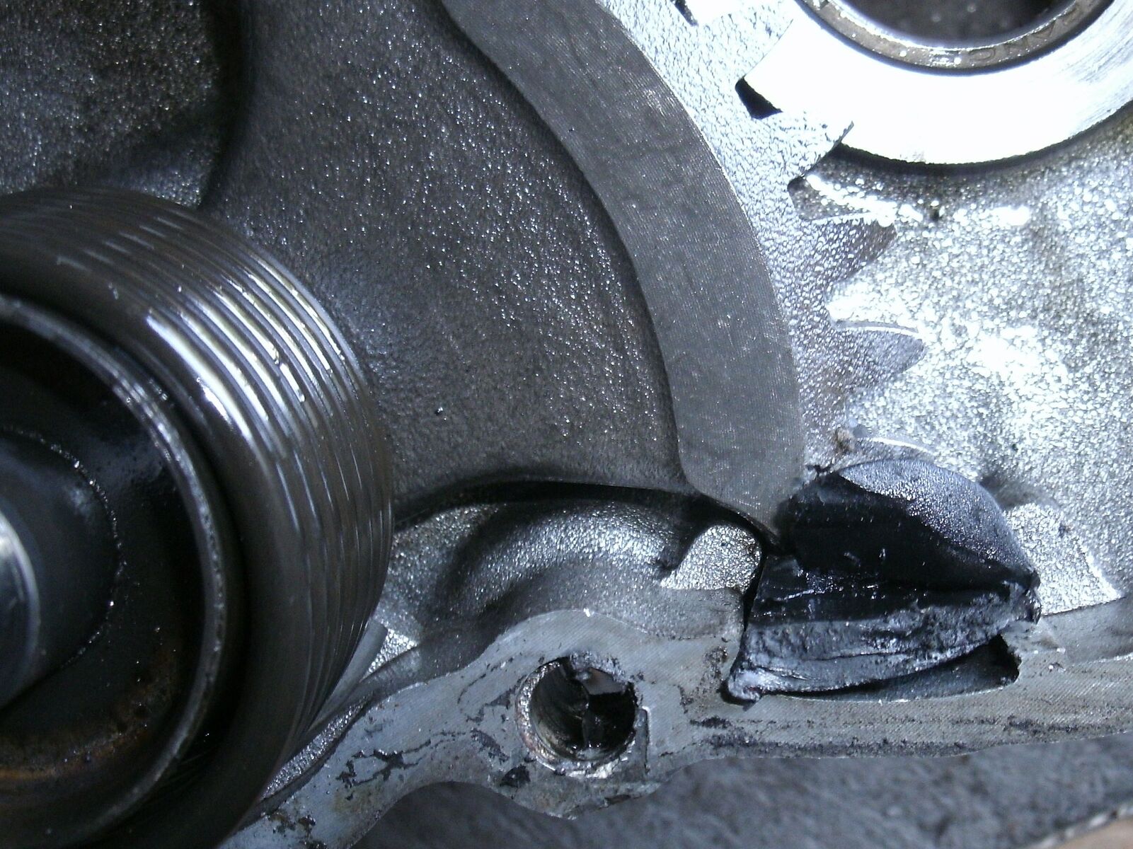

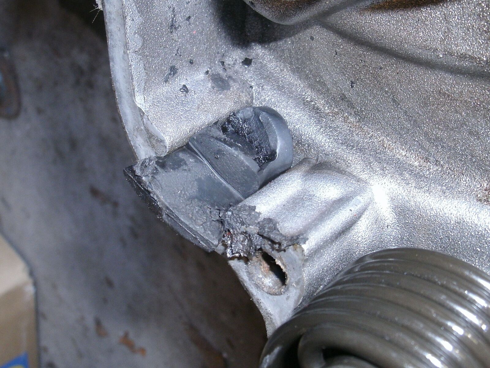

  • Kupplung hat sich zerlegt
    • Oloone
    • April 30, 2011 at 22:42
    Sorry, aber schau halt nach.
    Roller auf die Seite packen, Rad runter und Kupplungsdeckel öffnen.
    ...mit Glück wirst Du den Fehler finden.
    • Oloone
    • April 30, 2011 at 22:37
    Klar!
    Lass mich kurz in den Motor schauen und ich sag Dir was da defekt ist :+3
    ...ah......jetzt bin ich mir sicher. Motor ist KAPUTT :+3
    Ernsthaft: aufmachen und nachschauen.

    nachdem ich den Motor mit reichlich Bremsenreiniger sauber gemacht habe, wollte ich das Getriebeöl ablassen.
    Nachdem ich die Ölablassschraube gelöst hatte kam mir dann das Öl-Benzingemisch entgegen.
    Also doch spalten und Simmerringe neu machen.
    Schaut euch mal die Kickstartergummis an. Die sind doch noch gut oder :+3
    Dann habe ich ca. 3 Stunden gebraucht um die Kupplungskronenmutter zu lösen.
    Selbst mit dem Schlagschrauber, den ich mir samt Kompressor von meinem Bruder geliehen habe ging es nicht...
    ...erwärmen brachte auch keinen E :-4 rfolg.
    ...ging dann mit der guten alten "haubmitdemHammeraufdenSchraubenzieher"-Methode. Immer schön Zahn um Zahn! :+5
    Bin am Überlegen, ob ich doch schon auf 125er Welle umbaue?
    Mal sehen.
    Ne Dichtung hatte der Vorgänger übrigens nicht drin. Nur schwarzes Dichtmittel.
