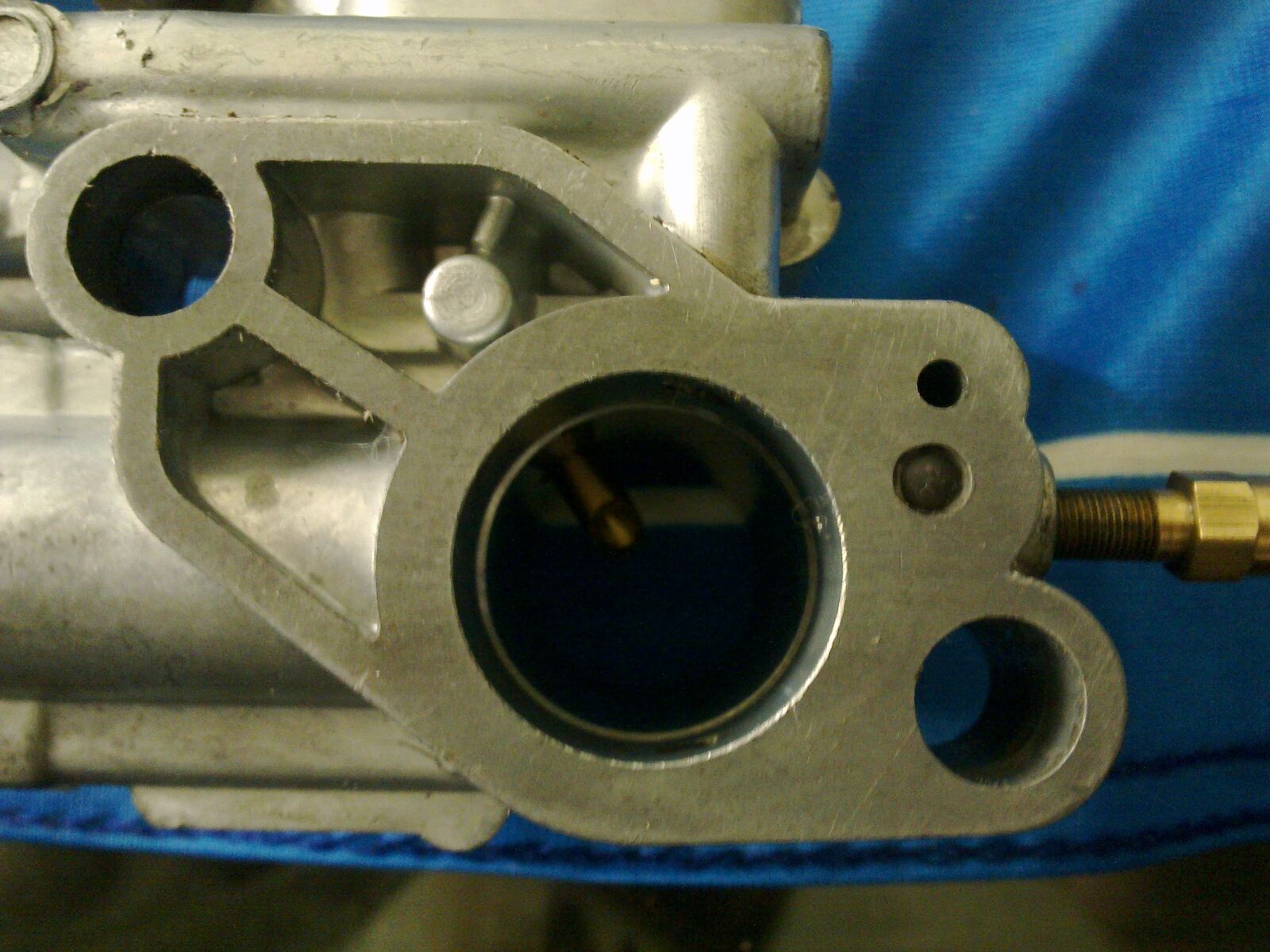

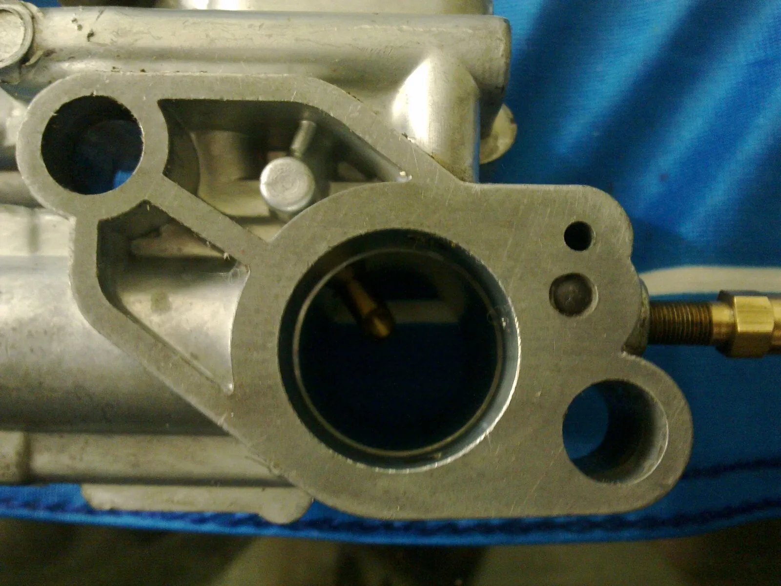

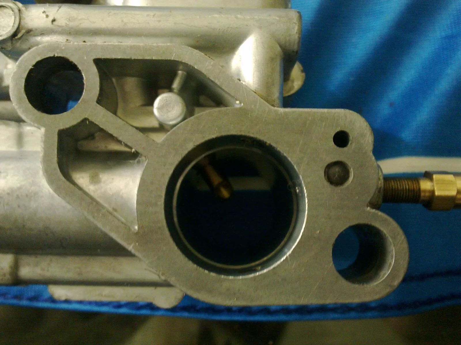

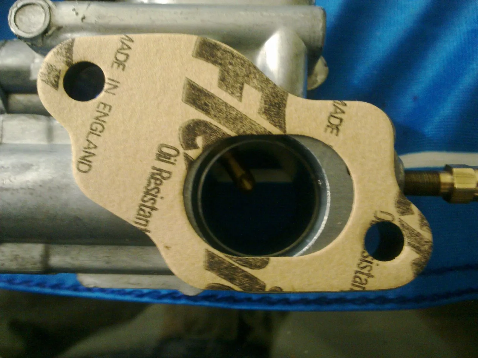

Hallo Leute...habe mir heute mal wider den 24er-si Gaser genauer angeschaut.
und nun frage ich mich ob es hier verschieden Dichtungen gibt für getrennt und nicht-getrennte gaser...?
Schaut Euch mal die Bilder an...
Das kleine loch oben rechts ist mit dem kanal der gemischschraube verbunden...sprich; hier kommt wohl die luft rein die man beim leerlauf benötigt...
auf dem zweiten bild, mit Dichtung obendrauf...sieht man das dieses Loch verdeckt wird. ![]()
Habe ich hier ne falsche dichtung?
oder muss das so sein?
mfg

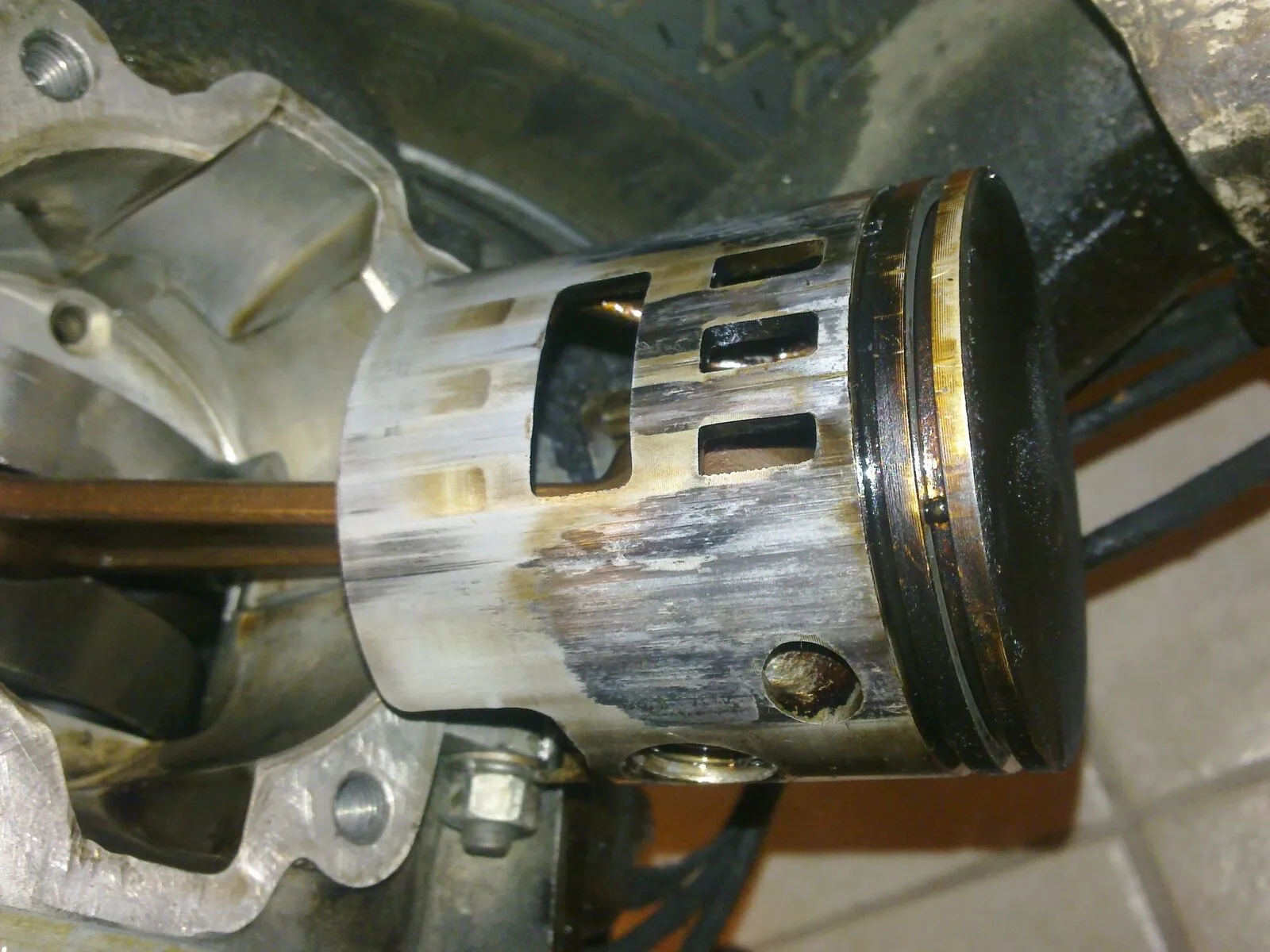

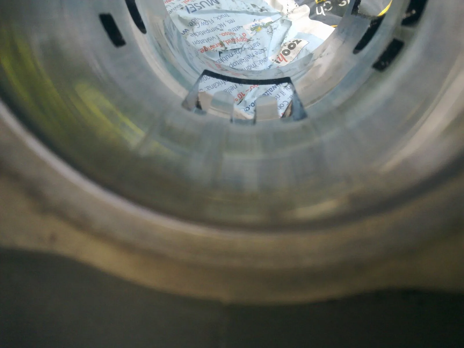

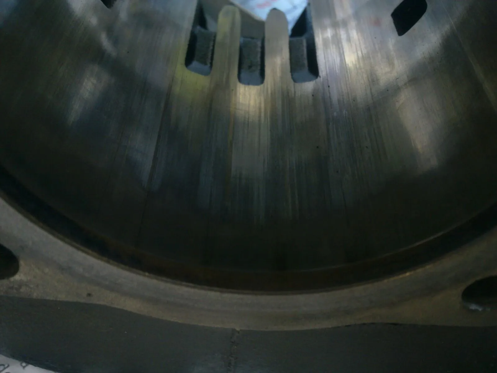

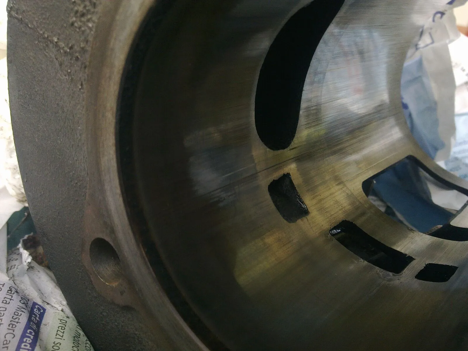

Hallo...
Habe heute meine 177 Dr Zylinder abgbaut...um am Wochenende die Klemmspuren mit Natron wegzumachen...
Neuen Kolben und Ringe habe ich auch schon. ![]()
Nun musste ich aber feststellen das mein Zyli einige kleine Riefen hat....die ich unmittelbar nach dem Klemmer nicht gesehen hatte. bzw noch nicht da waren. ![]()
Eine Riefe ist mit Fingernagel gut spürbar...sonst mit Fingerbeere kaum wahrzunehmen.
im oberen zylinderbereich sind ausserdem noch 4 weitere sehr winzige riefen zu spüren...3 davon aber kaum der rede wert.
Die vespa läuft eigentlich ganz gut...lediglich beim kaltstarten macht sie ab und zu schwirigkeiten, ich glaube wegen der kompression.
und ich hoffe das mit neuen Kolben,Ringe, und Natronbehandlung....die kompression ein bisschen besser ist!
Muss ich mir wegen diesen riefen sorgen machen? ![]()
