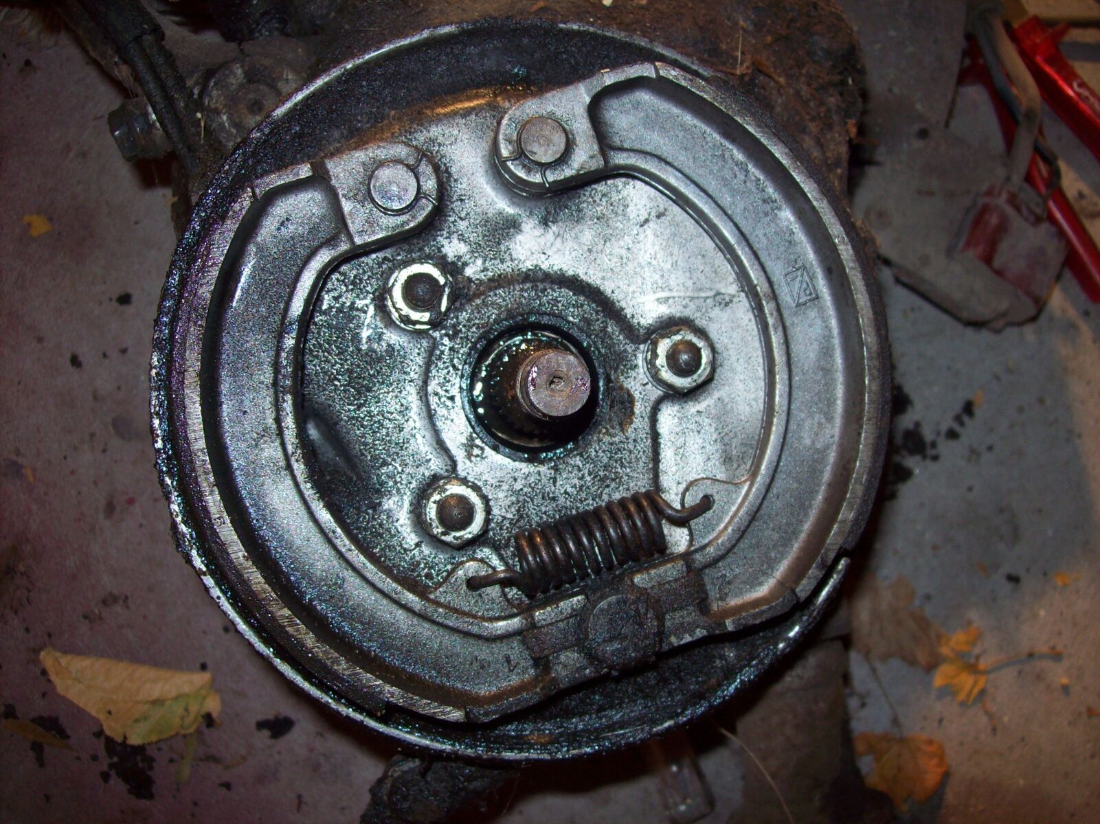

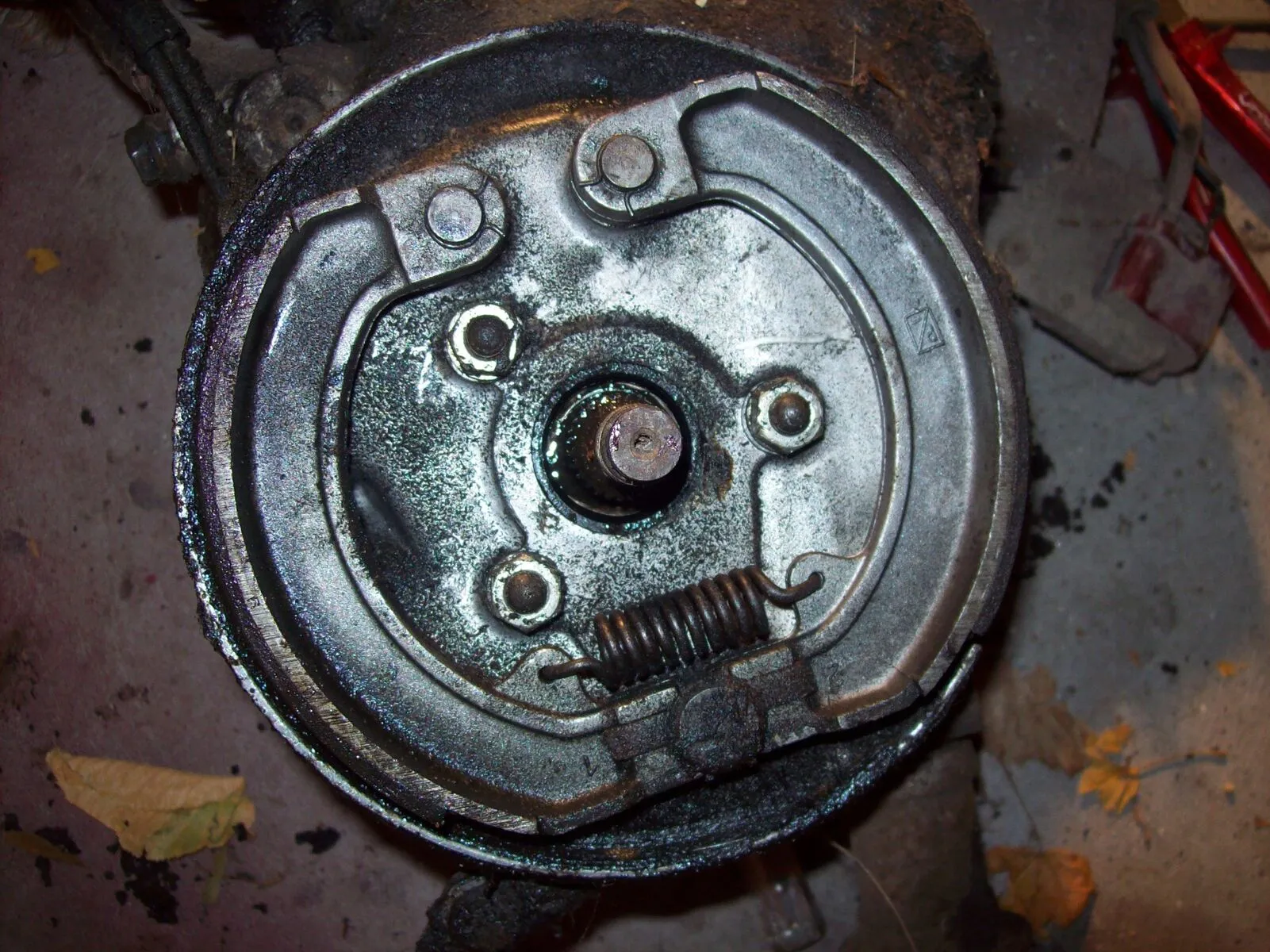

Hey!
Hab nun erstmal die Vespa zerlegt.
Beim Schrauben ist aufgefallen das im "Bremsegehäuse" (ich nenn es einfach mal so) also in der Bremse viel öl ist was mich darauf schließen lässt das die Simmeringe ernäuert werden sollten.
Ich habe nun vor den Motor erstmal mit Bremsenreiniger zu säubern und dann den Motor zu überholen.
Könntet ihr mir sagen was ich da so alles brauche für meinen Motor?
Habe schon viel gelesen habe aber angst mir das falsche zu kaufen.Ach noch eine Frage! hat schon mal jemand versucht den Lack mit abbeizer zu entfernen?
Gruß Mattia
