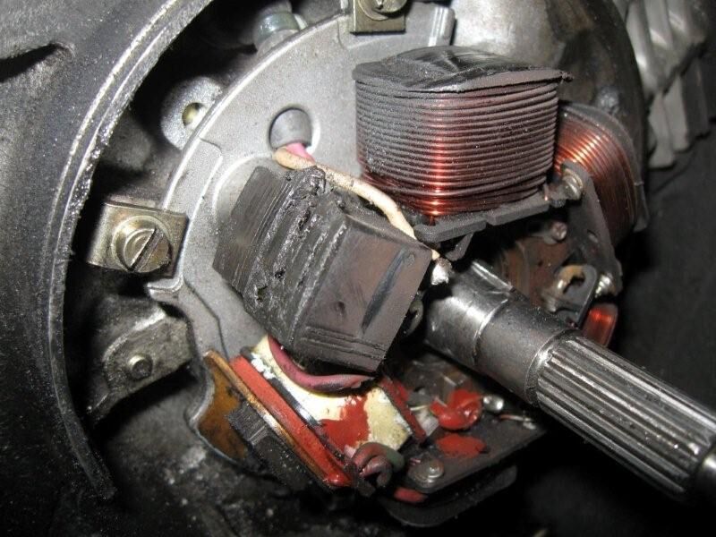

    So, ich möchte das ganze ja nocheinmal abschließend betrachten.
    Das ganze Problem tat sich mir wie folgt auf:
    Die genietete Nabe des Polrades war ausgeschlagen. Das hatte zur Folge das das Polrad eierte und die ZGP angefressen hat. Die ZGP schien auf den ersten Blick noch in Ordnung zu sein. Scheinbar wurde jedoch zuviel von den Spulenkernen "abgeknabbert" was zur Folge hatte das der Abstand zum Umlaufenden Polrad nicht mehr 100%ig war. Nur mit einem Ersatz des Polrades war das Problem leider nicht aus der Welt zu schaffen. Eine neue ZGP verhalf mir letztendlich zum Erfolg.
    Licht läuft wieder und die Zündung werkelt jetzt auch fleißig vor sich hin.
    Vielen Dank für eure Hilfe.

    So, hab den Motor jetzt mal rausgeholt um mal Butter bei de Fische zu machen. Dann das polrad wieder ab, und der Nagelneue Pickup lächelte mich völlig zerschliffen wieder an (siehe Bild).
    Hab ich vielleicht eine Distanzscheibe vom Polrad vergessen?

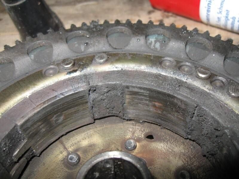

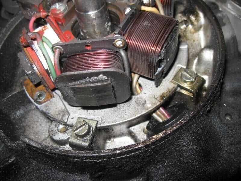

    Hier nochmal ein Paar Beweisfotos...

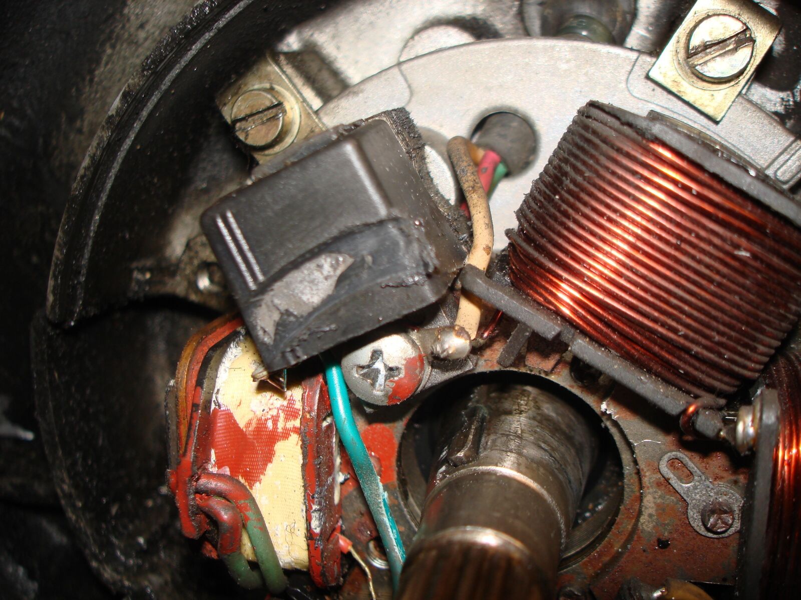

    Nachdem ich mit dem neu erworbenen Polradabzieher selbiges entfernt habe, sah ich meinen Problem ins Gesicht.
    Ein angefressenener Pick Up scheint die Zündungsprobleme hervorgerufen zu haben.
    Da mein Licht recht sperlich glimmt und Kerne der restlichen Spulen scheinbar auch ein paar Feindberührungen mit dem Polrad erleiden mussten:
    Meint ihr ich sollte gleich eine neuen ZGP besorgen? Wie siehts aus mit dem Polrad? Das hat auch ein paar Riefen abbekommen. Kann man das getrost weiter nutzen?
