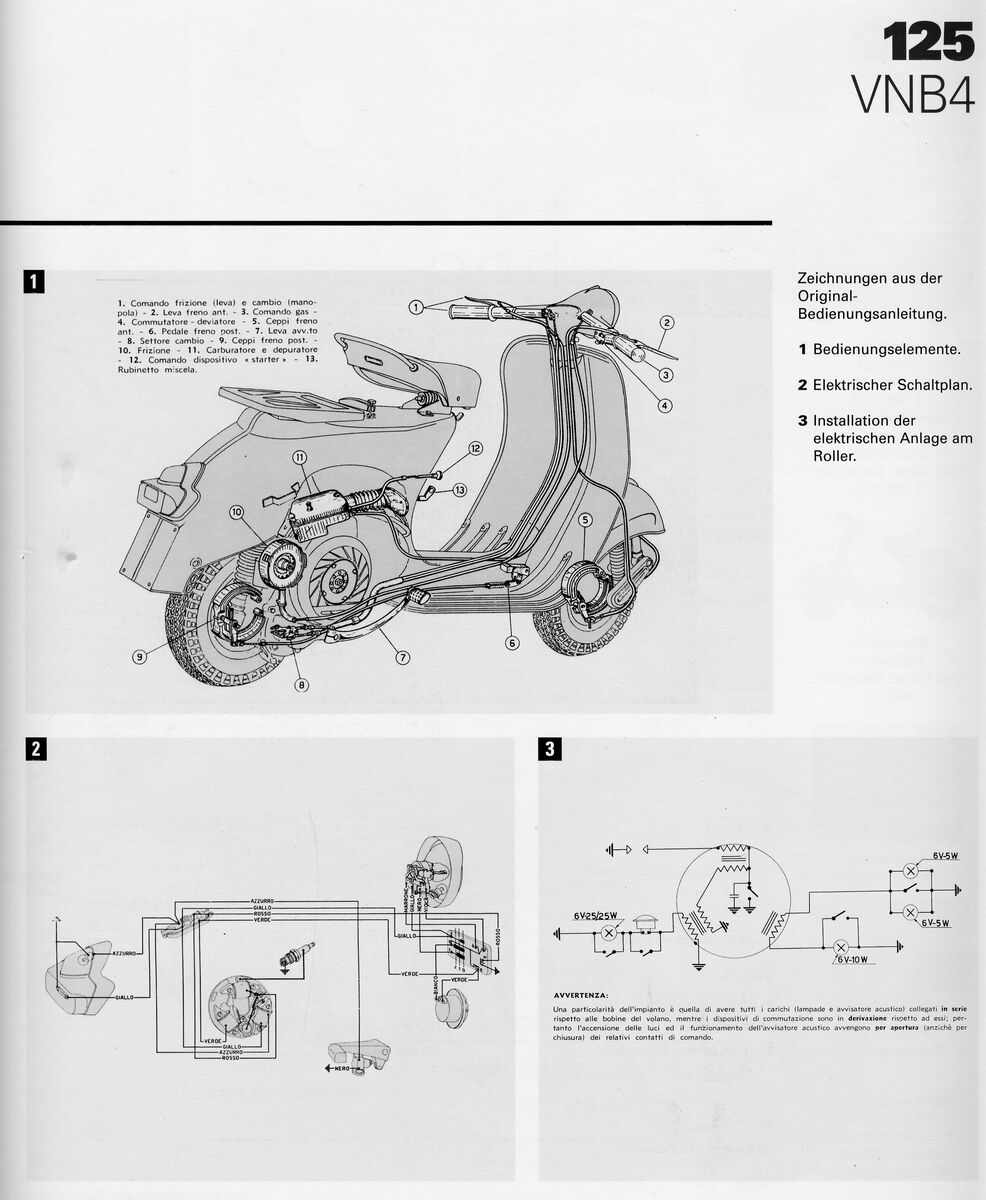

    Kann denn niemand den Schaltplan im Anhang lesen und darauf hin genau sagen, wie es richtig funktionieren müsste???

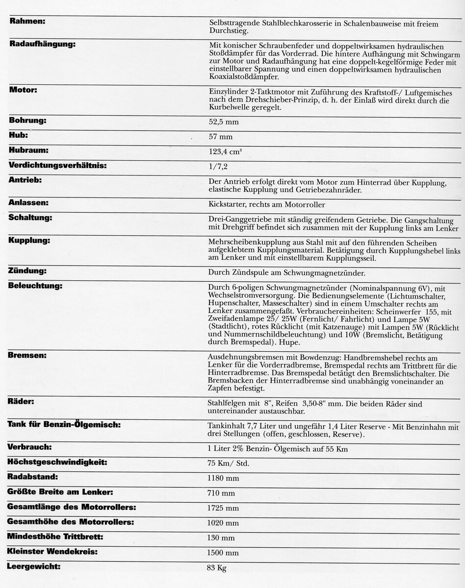

    Im anhang sind alle wichtigen Daten der VNB aus dem Buch Vespa Technica, eventuell kann mir anhand dessen jemand sagen, wie es richtig funktionieren muss.
    Ich muss wissen, ob das Stadtlicht zusammen mit dem "normalen" Licht funktionieren muss, oder nicht. Dann, ob das Stadtlicht mit dem Rücklicht zusammen leuchten muss?

    Eventuell kann ja Jemand anhand des Schaltplans ausmachen, wie es richtig sein müsste!?

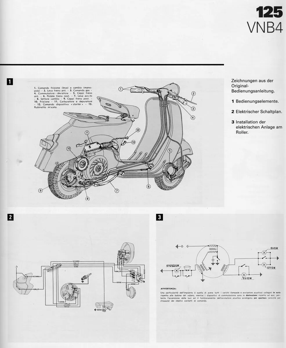

    Die eigentliche Fassung der Birnen hatte garkein zweites Loch für eine Birne. Aber wie im Anhang zu sehen, muss diese Vespa irgendwie noch eine zeite Birne haben.

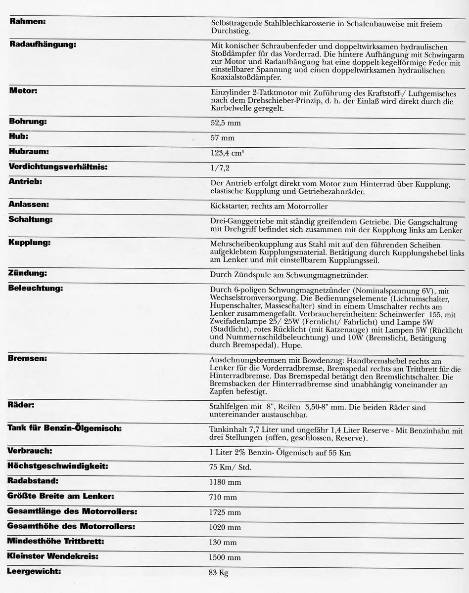

    Im Anhang findet Ihr Informationen zu dieser Vespa, aus dem Buch "Vespa Technica", eventuell helfen sie Jemandem weiter!??
    Hier kann man erkennen, dass die VNB, in jedem Fall ein Standlicht hatte. Oder gab es dieses Licht nur bei z.B. italienischen VNB´s ???
