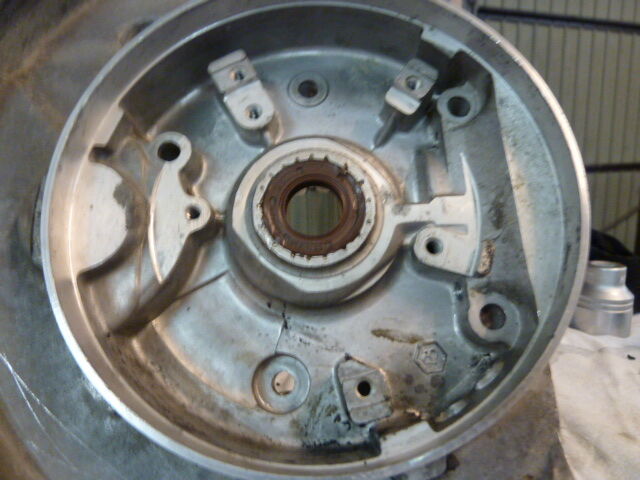

    Sodennhab ich fertige Bremsankerplatte angebaut..wohlte dann die Bremmstrommel montieren und dann äh öhh mhh geht net drüber????
    Verdammt was is nu...
    man glaubts nicht..habe die FALSCHEN Bremsbeläge moniert die BREITEREN für OHNE Trommel!! ahhhhhhhhhhhhh
    hab da absolut nima nachgesehn oder draufgeschaut...
    und so wie es hald so ist,,,NEUE BESTELLEN..Alte raus..wieder zerlegen..grmmüpfffff

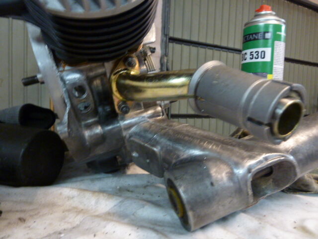

    und weiter gehts...kannste ja denn Krümmer schon mal drannbaun..
    und dann test ich mal ob Endpott auch richtich passt...naja ging schon mal loss das ich den Einsenstab nicht in denn Halter bekamm,...etwas aufgebogen niente ..also das Stäbchen bearbeitet..
    na das passte ja dann..also provisorisch dranngehalten um zu spannungsfrei mal zu verschraub....ach nööööööööööööööööööööööööööööööö
    DAS!!!!!!!!!!!!!!!!
    Verdammmt... soviel zur PASSGENAUIGKEIT!!!! :cursing::cursing::cursing::cursing::cursing:
    also runter damit..und Krümmer schön auf denn sehr heissen Ofen gelegt..um mal das mit etwas Meinungsverstärkung nachzubiegen X/X/X/:-8:-8
    hin und her man man bis das so einigermassen passte..FURCHTBAR..aber taugt ja nix wennst mit Gewalt das zusammendrehst,,und dann was abreist,.,, wuetend-)wuetend-)
    und so war der Restnachmittag ein Geduldsspiel anbau Test runter nachbiegen..nochmal.. wieder ab..etwas gebogen..usw usw...
    aber dann endlich bis paar mm...passte es nun...
    und trotzdem wieder alles ab..Schrammen wieder beseitigen..hatte noch Auspufflack da und Ofen war warm und sogleich das Ganze System..nachgelackt!!!
    Krümmer wieder mit Dichtung verbaut...

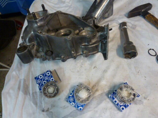

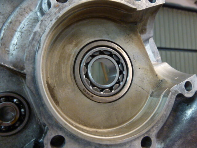

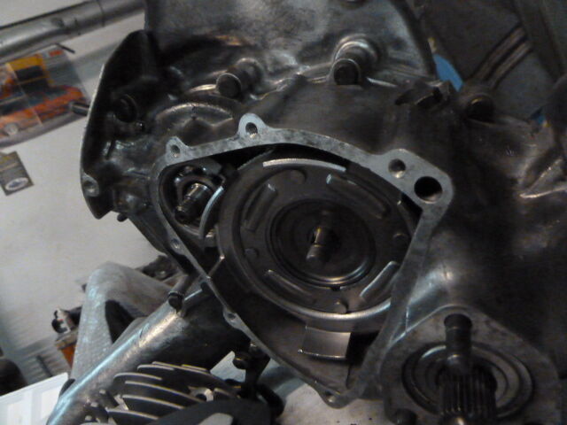

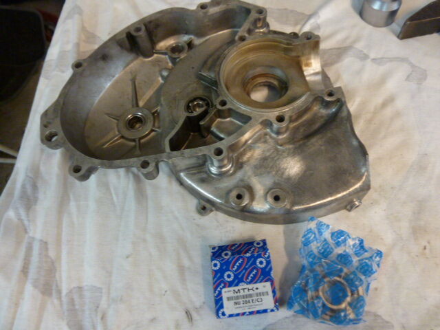

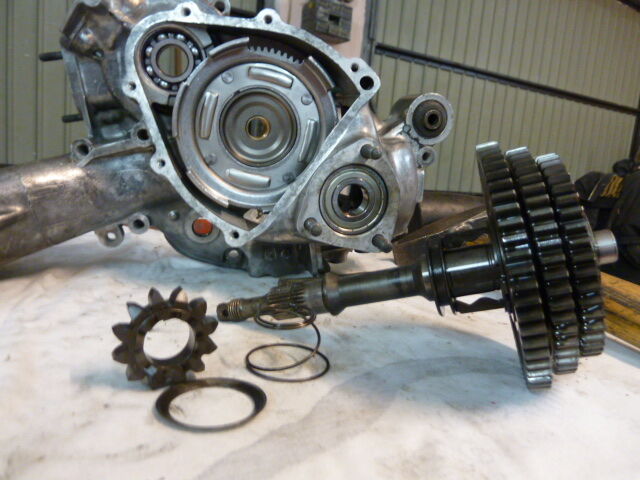

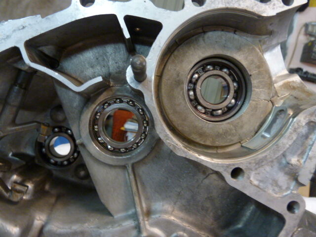

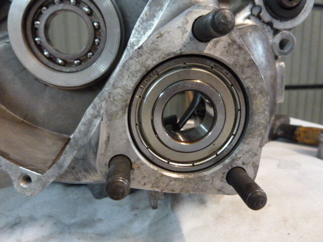

    ZU denn Lagereinbau,..ich habe vieles gelessen..
    So und auf gehts in die 2te Runde...

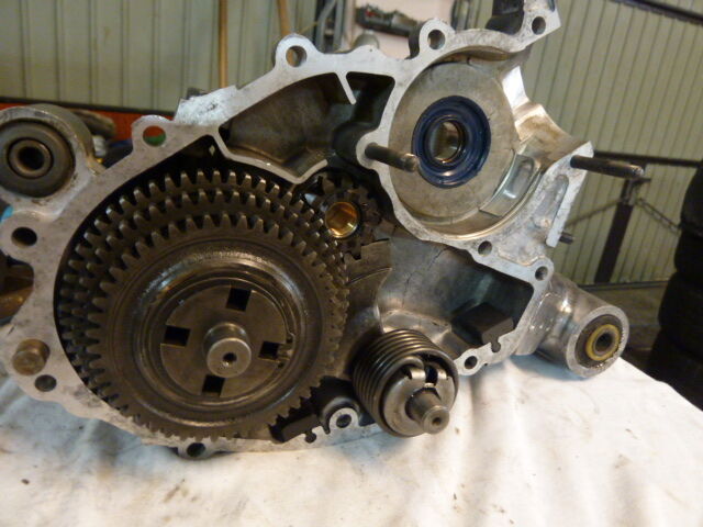

    Da ja mein Freund nun da war konnte die KW aus ihrerm Tiefkühlraum entlassen werden..und zu Zweit is das schon eine bessere einfachere Arbeit..hab wunderbar geflutscht..

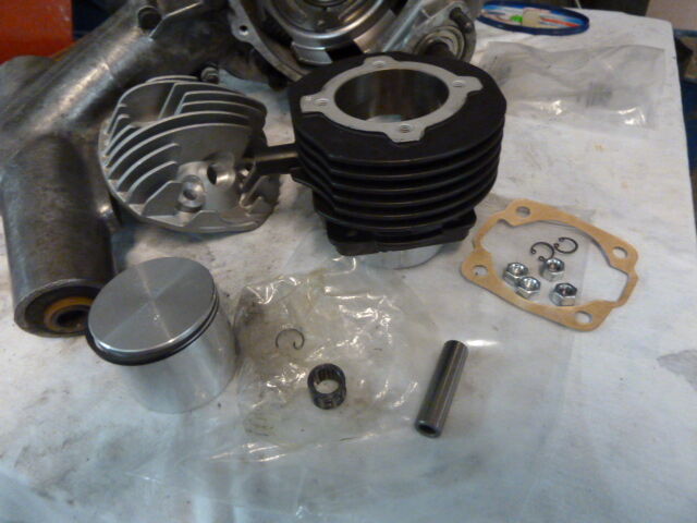

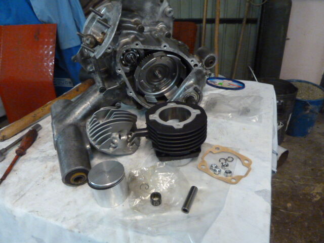

    Paar Tage Später gings weiter der Herzschrittmacher Marke Pinacosso.. liegt bereit
    Dichtfäche alles gut gereinigt

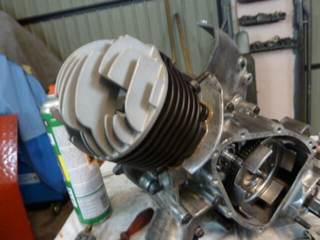

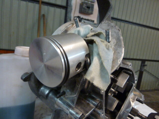

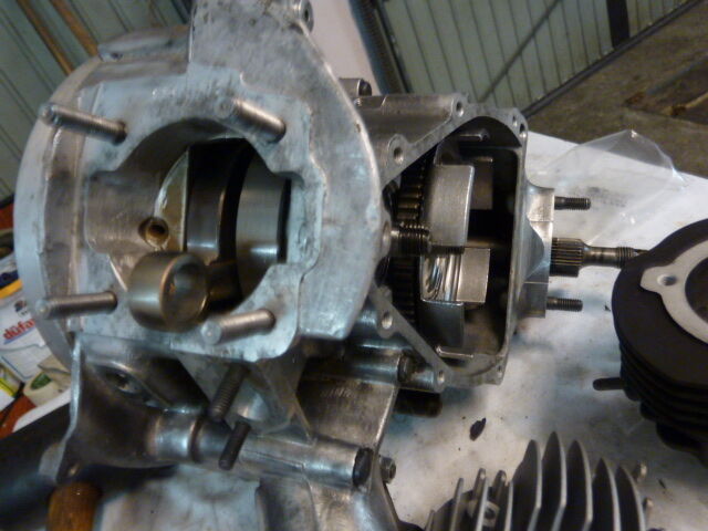

    Und denn Kolben montiert...gar nicht so einfach denn geölten Bolzen durchzuschieben...

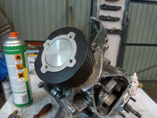

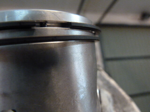

    Dichtung drauf..und nun der Heikle Teil des Baus..Zylindry drauf...Man man..bei nem, Org Kolben is ja nicht so schwierig mit Kolbenringen,oder hab ich wohl zu kurze Wurstfinger( :-5 )
    Kolbenringe richtig hingepasst...
    Zylinder gut eingeölt das es flutscht...und ICH HABS geschafft...Sitzt!!!
    Über Kreuz Zylindry festgemacht....und dann das Köpfen montiert!!
    FERTISCH!!!

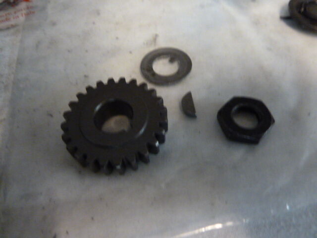

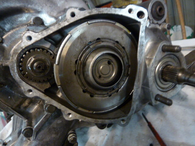

    Sodenn die 3,00 Primär mit Neuen Teilen verbaut

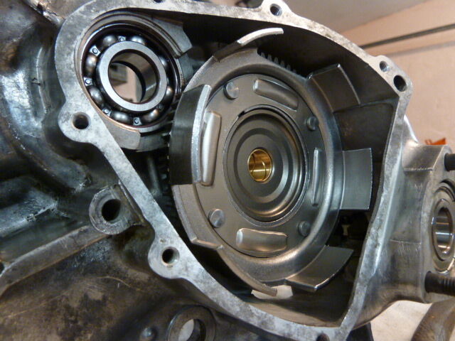

    Und Kupplung eingebaut ebenso mit neuen Teilen und Kupplungsdeckel...Alles festgezogen!!

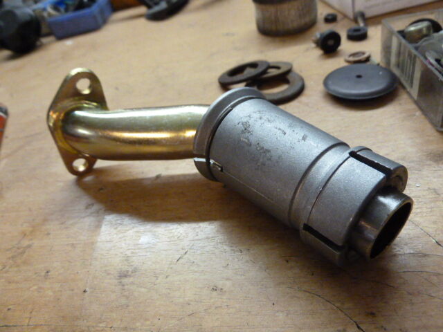

    Dann noch Ansaugstutzen und Hülse moniert....

    So Freunde nun ging es endlich voran und drauf und drann denn Motor zusammenzustecken...also
    Feuer Frei im Ofen das es schön Kuschlig Tuffig :love: warm in der Schrauberbude wird!!!
    Sodenn Teile waren da..alles bereitgelegt...
    Beginnen wir mit der Limahälfte Nette lager da (hihi) und das das schön flutscht waren die Lager Tagelang in der Gefrierkammer :evil::evil:
    Die Motorhälfte hab ich,da eh angeheizt war einige Minuten oben am ofen gelegt...
    Und rein die Lager EHRLICH die sind Reingefallen..kaum was machen müssen!!!
    nach dem abkühlen kamm der Neue Simmerinng an die reihe..etwas eingefettet und vorsichtig reingeklopft..passt
    Und weiter gings...die KUWE-Hälfte war an der reihe..ebenso etwas auf den Ofen gelegt..und in der Zwischenzeit..die Gefrierkammer heimgesucht..
    Auch hier nicht viel klopfen müssen ..flutschten schön rein..
    Ich liebes es wenn es funktioniert!!
    Auch Simmering erhielt Einzug..und weiter gings mit dem Innenlebenpuzzel...
    Neue 3,00 >> Kupplungskorb..
    Die Puzzelteile...Getrieberäder usw. --)

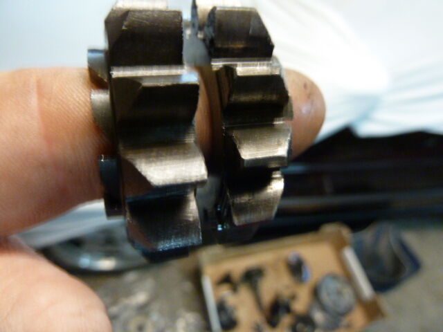

    ES gab ein neues Kickerritzel..das alte ging warscheinlich noch,aber wenn man eh drüber is...
    Links NEU Rechts das abgekickte...
    Federn>> Anschlaggummis und die üblichen Verdächtigen :+3 im Hause Einzug gehalten...
    So und nun die KW......Mazuwelle die ich noch von einem alten Projekt eh da hatte..neuwertig..
    Doch!!!!Ich hatte die vergessen in das Land der Ewigen Kälte zu legen...AAHHHH.....MIST...somit wars das vorerst mit den weiterbau des Motors.Ärgerlich.... :cursing:
    Naja aber sogleich erledigt..und am Nächsten Tag gehts weiter....denn da kam per Zufall..Freund vorbei..und denn konnte ich ganz gut gebrauchen..denn er kann gleich das Motorhälftenpuzzel mit zamstecken..4 Hände gehn da schon besser hihi :D:D:D:D:D

    Aufgebaut hätt ich ja scho das Teilesortiment..äh besser gesagt das Motorenpuzzle 2-)

    Da ich ja vor kurzem mal die Kupplung zerlegt habe,und feststellen musste das eine 4 Scheiben Kupplung verbaut war...und ich EIGENTLICH dachte wäre Orschinale 3er sCheibe..war die ernüchterung anfangs groß..3 Neue Beläge gekauft..MIST ;(
    Aber wenn schon ne 4er Scheibe drinn war holste dir hald wiedere neue 4er Scheiben , die Alten NEUEN Beläge kann ich ja für meine andere Vespa aufheben..
    Soden geordert Suflex 4er Kit...Beläge hatte ich gut über Nacht im Ölschwimmbad getaucht...
    Neue Stärkere Pollinifeder hatte ich ja schon
    Und so gigs ab zum Zusammenbaun..was ja nicht schwierig war..mit dem Kupplungswerkzeuch eine saubere sichere sAche..wenn ich da an damals bei der anderen Vespa das Kupplungs neumachen OHNE dem WErkzeug denk :cursing::cursing::cursing:
    War ich DOOOOOOOFFFF...
    und fertig sauber alles ausgerichtet.. ----sieht schon mal gut aus
