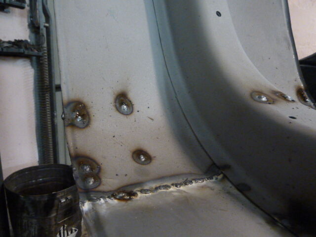

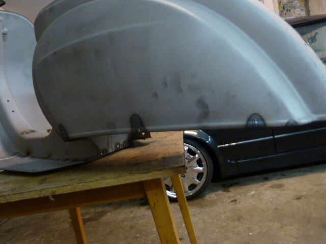

    Sodenn das neue Bodenblech angehalten und Löcher zum verschweisen gebohrt..
    Ausrichten..hier und da etwas hämmern....READY
    UND FEUER FREI!!!!...
    Man es eigentlich nicht glauben..aber die Schweisserei hat schon einiges an zeit gebraucht..junge junge..denn das Beinschild unten Rand hatte ja ziemlich viele Löcher,Risse usw..oh mein Gott das ganze abschleifen..na denken wir mal erstmal nicht daran.... --)
    So angebrutzelt
    und hier von denn ganzen ..naja grausamen Stellen..eieiei...
    Seitenbacke die wie solls auch anders sein Obligatorischen Risse..die vom Vorbesitzer ja auch schon mal geschweist......MIIIIEEEEPPPP...FALSCH...gepicht triffts besser wuetend-):-9 ..wurden.....
    Der Unterboden....#
    so die Fertig geschweiste Karrosse...und das nächste Grauen kommt noch :-4 ..die ganzen Schweispunkte nun erstmal verschleifen :-1:+5 ...ahja.NE NE NE...aber hilft nix..muss passieren..denn NUN sollte es schnell gehn..allzulange im ROHBLECH rumzustehn ist net so toll...denn die Fiesen ,Bösen...Rostbazillen jawohl-):-4 ..sind schon im Anmarsch....und bevor das die Siegreich :-8 in die Kampfhandlung einziehn...müssen die erst an mir vorbei. lebehoch-) ..enger Zeitplan...denn Trittleisten sollten vor dem Lacken auch noch angepasst werden..NACHTSCHICHT angesagt :-2 ..und nebenbei einen Arbeitsreichen Tag noch vor mir VERDAMMT....
