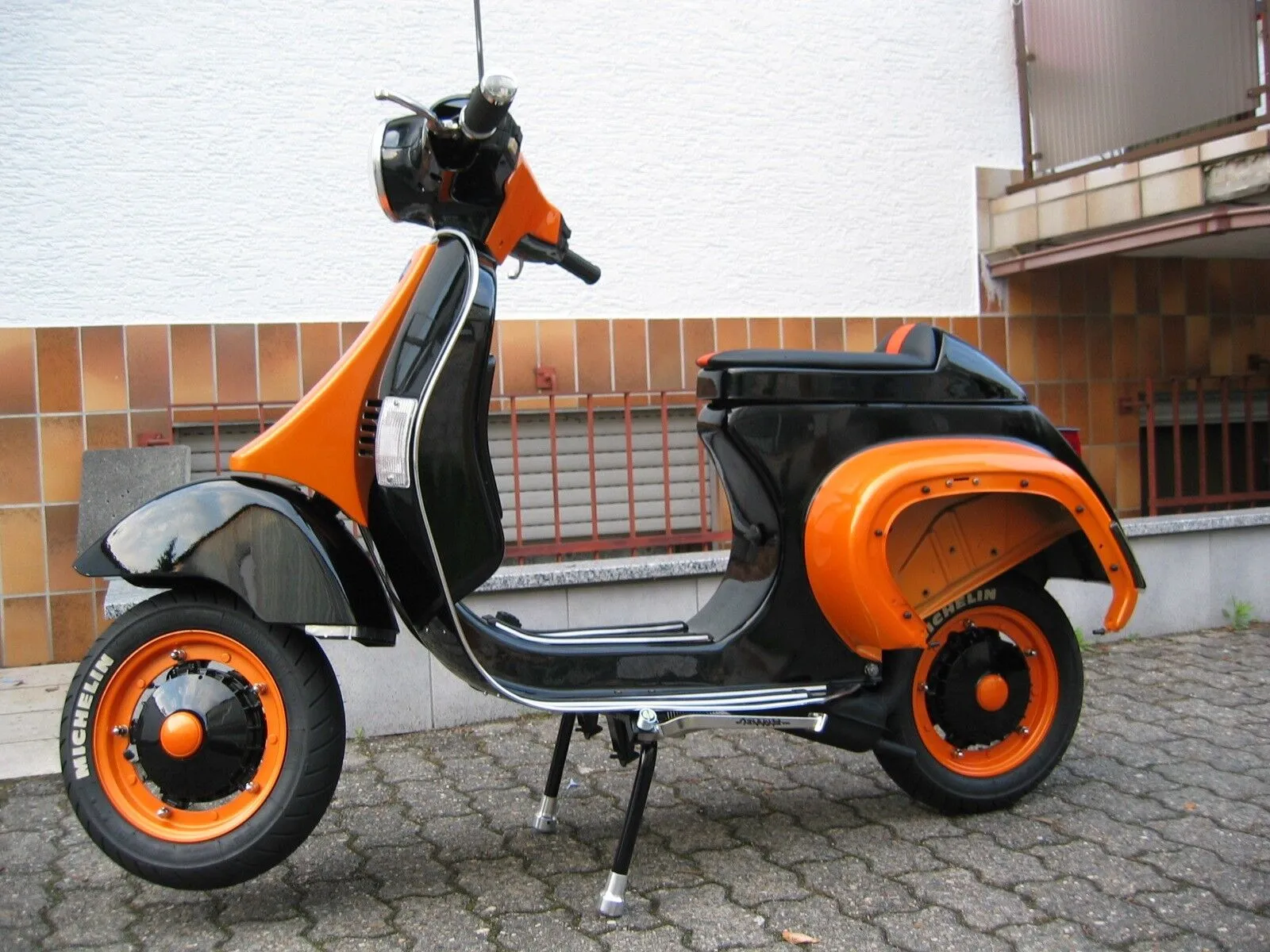

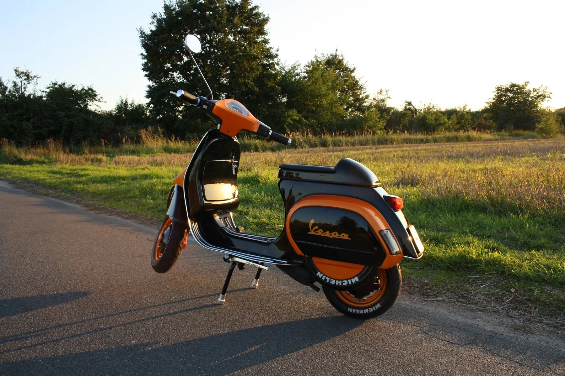

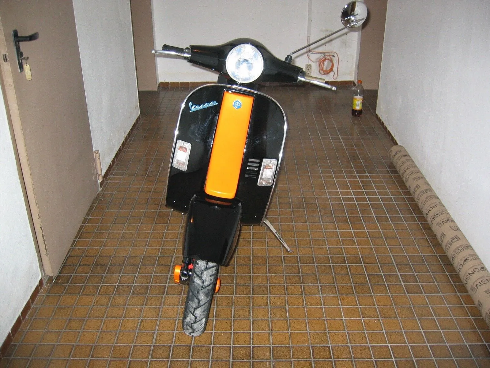

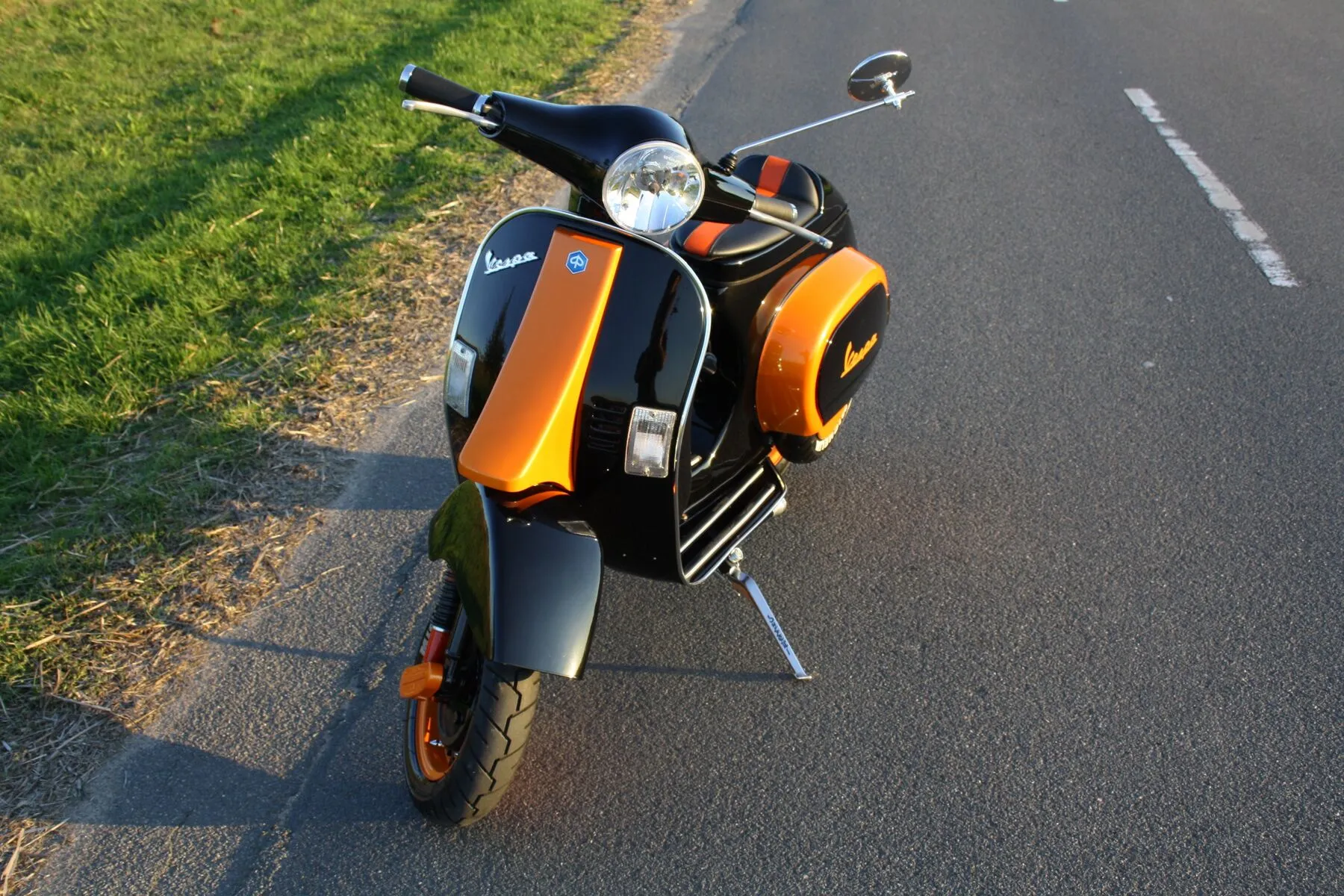

Ich denke Bilder sagen mehr als tausend Worte für Feedback, Konstruktieve Kritik und Anregungen würde ich mich echt freuen.

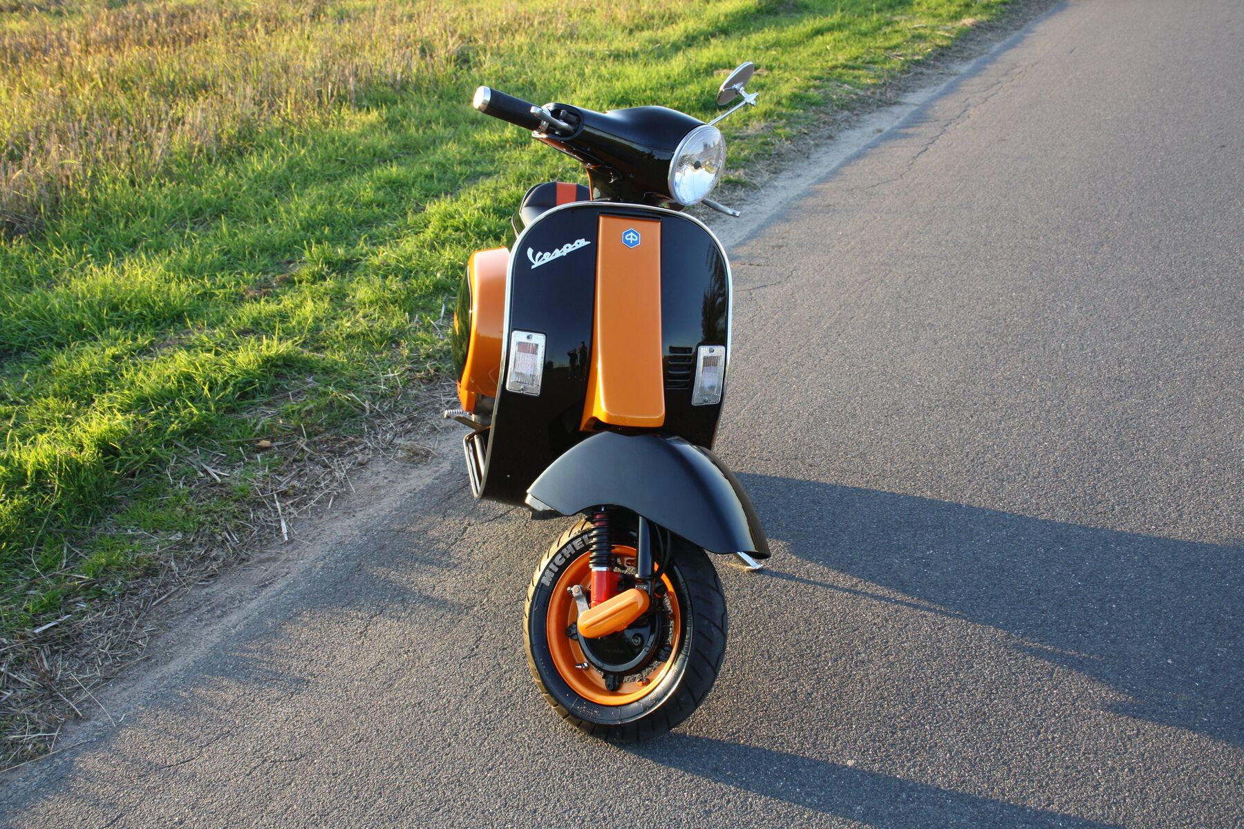

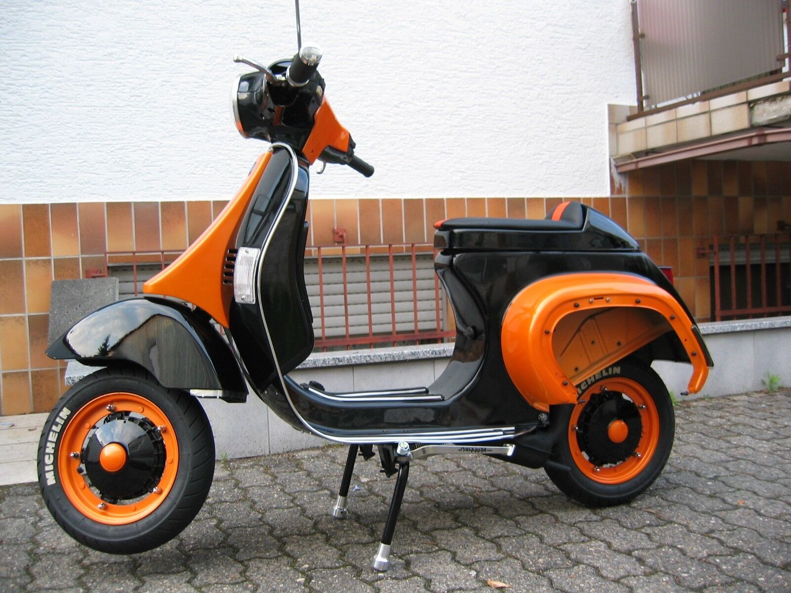

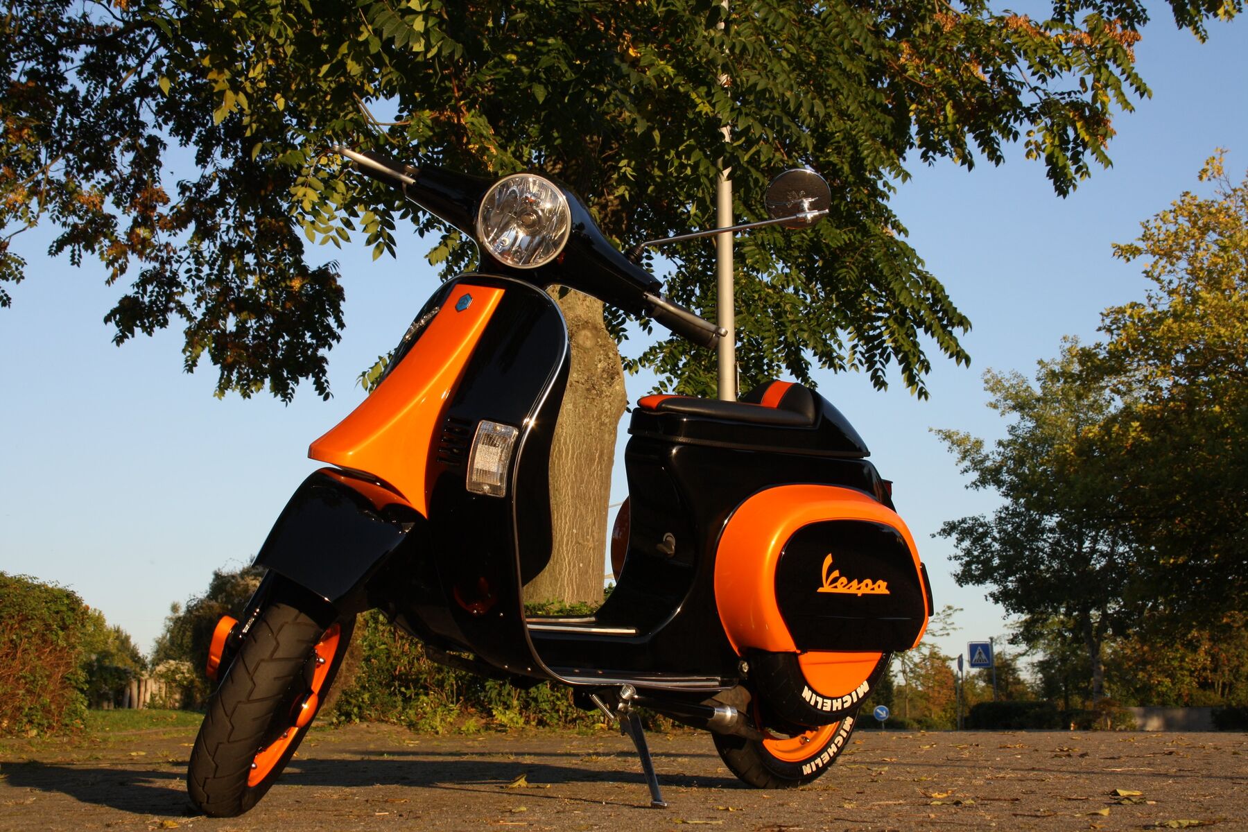

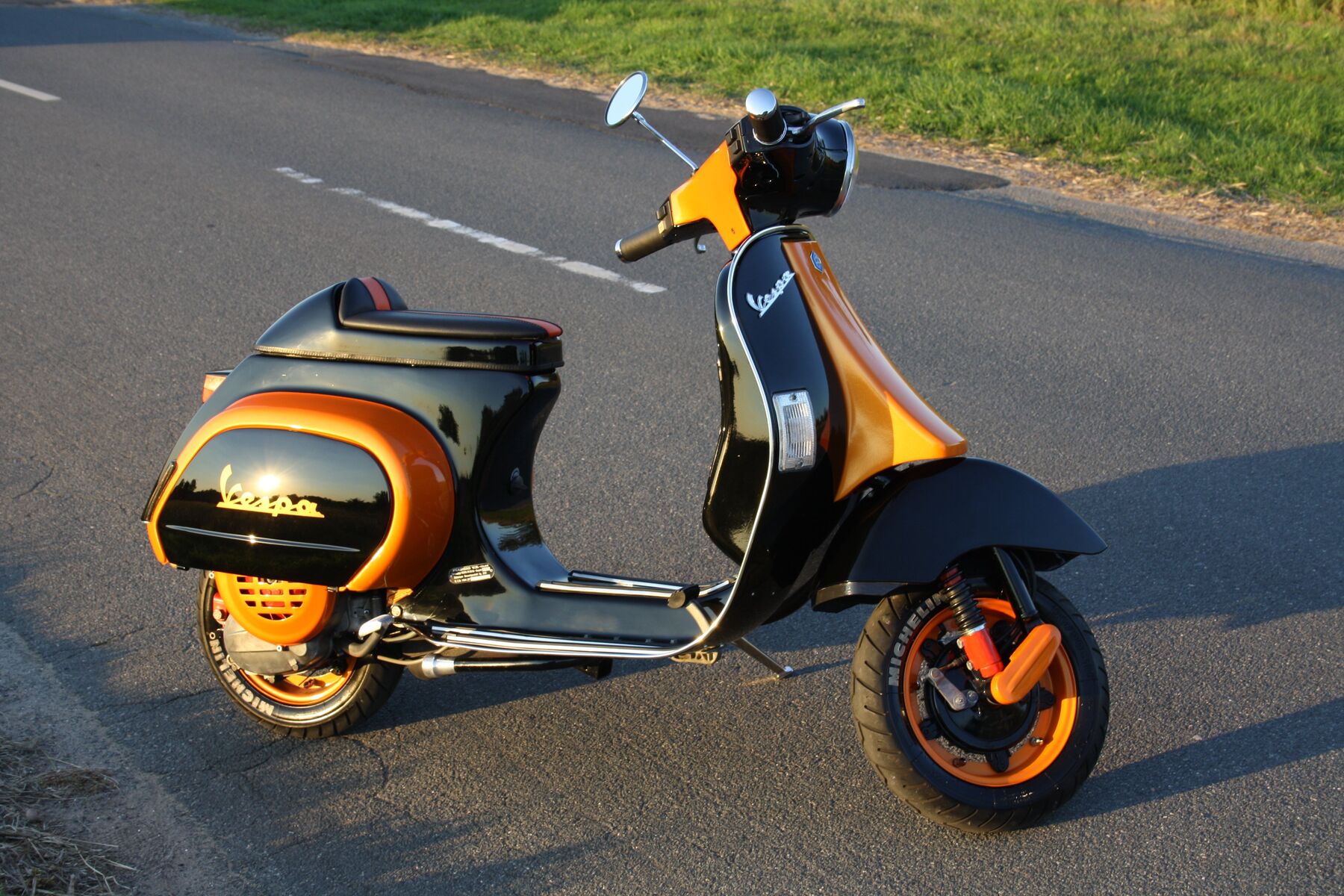

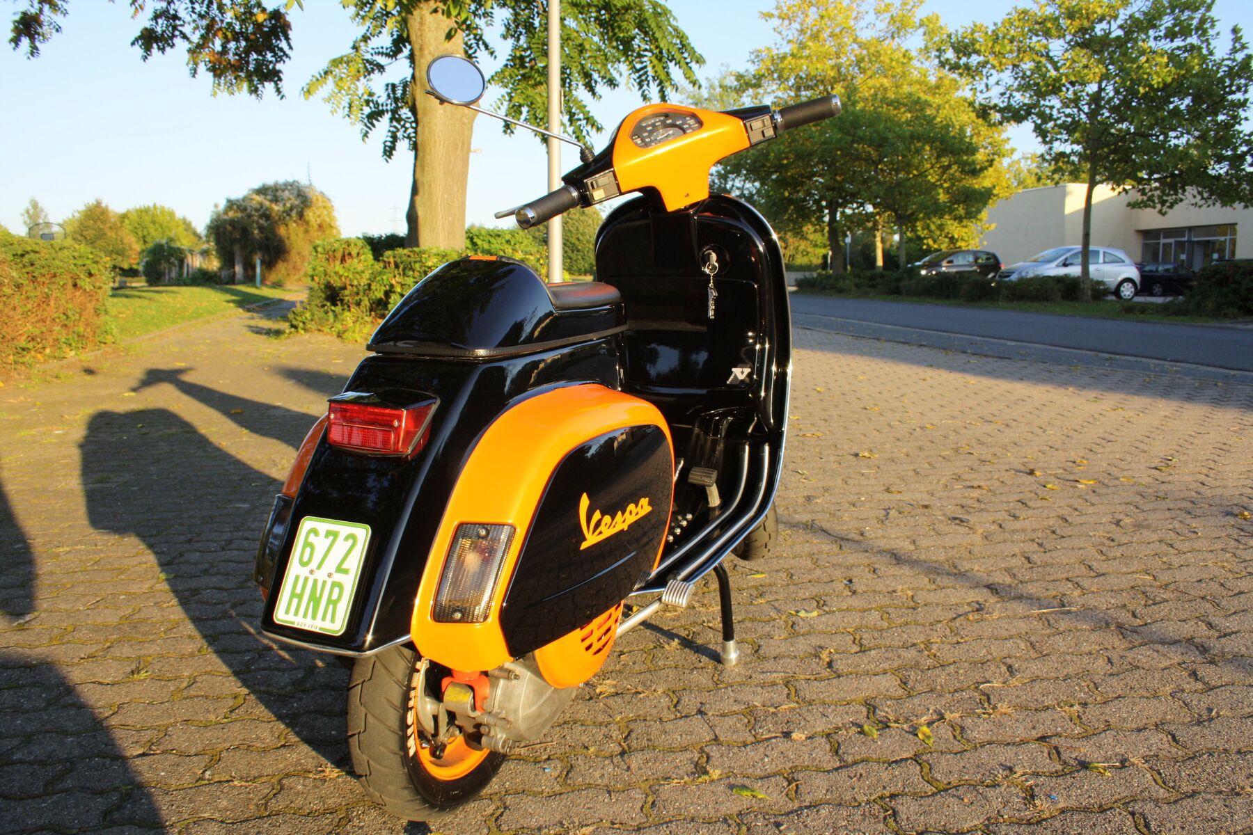

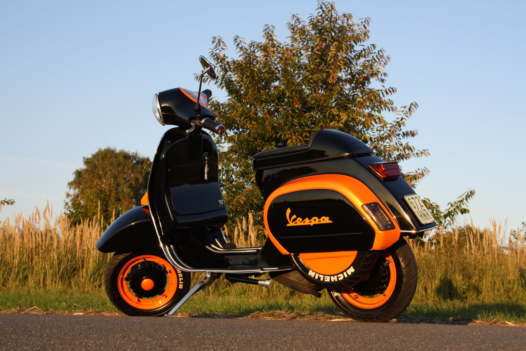

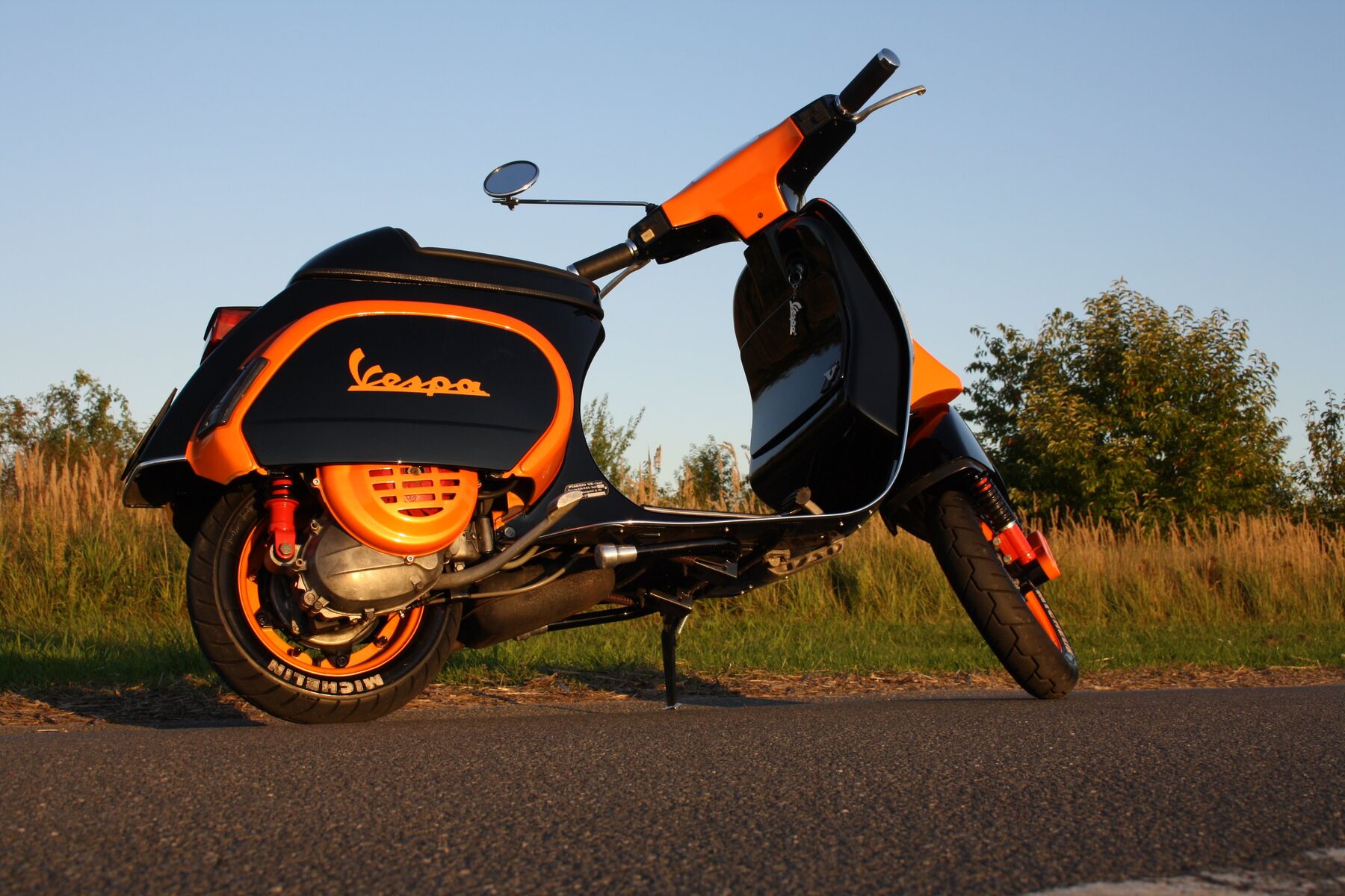

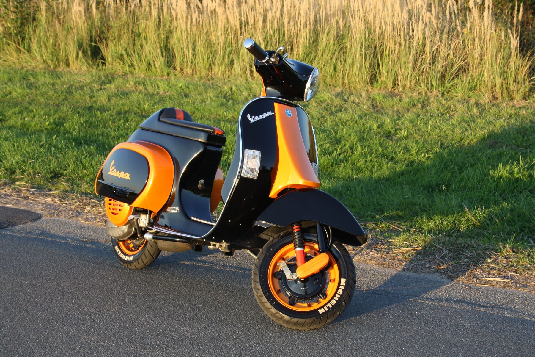

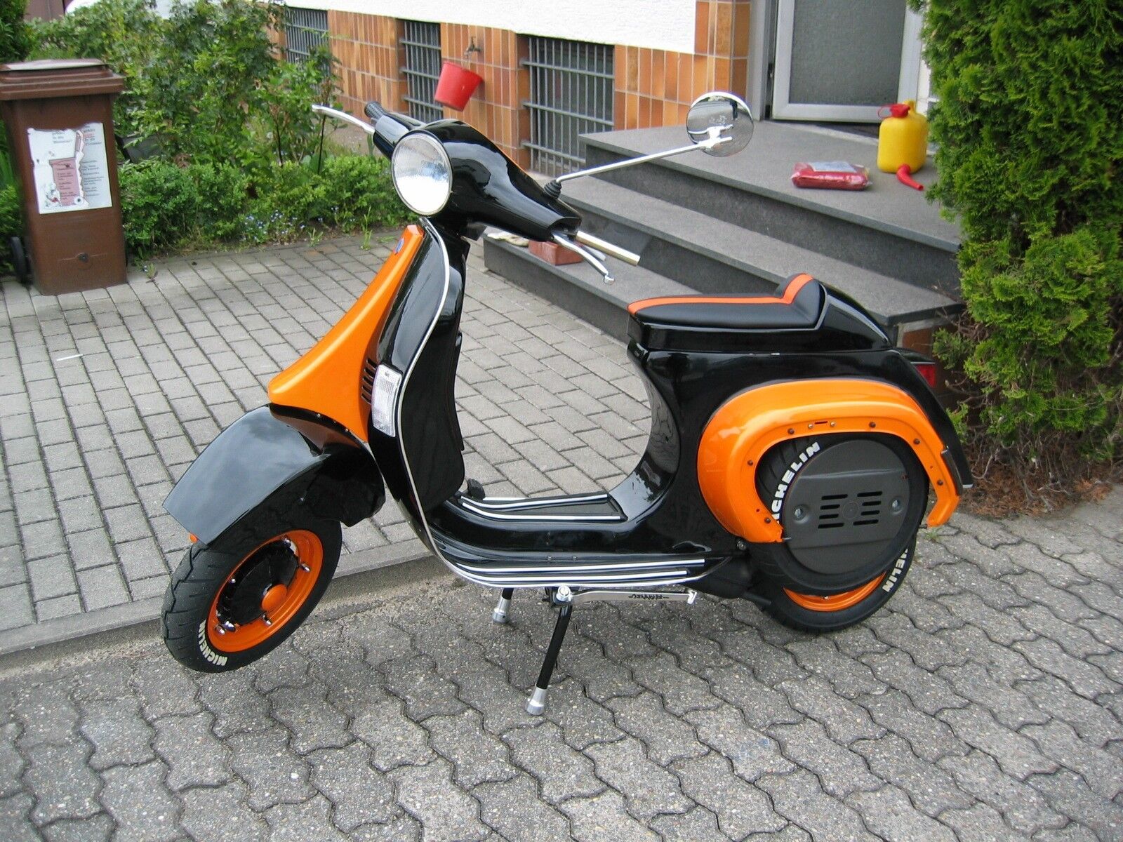

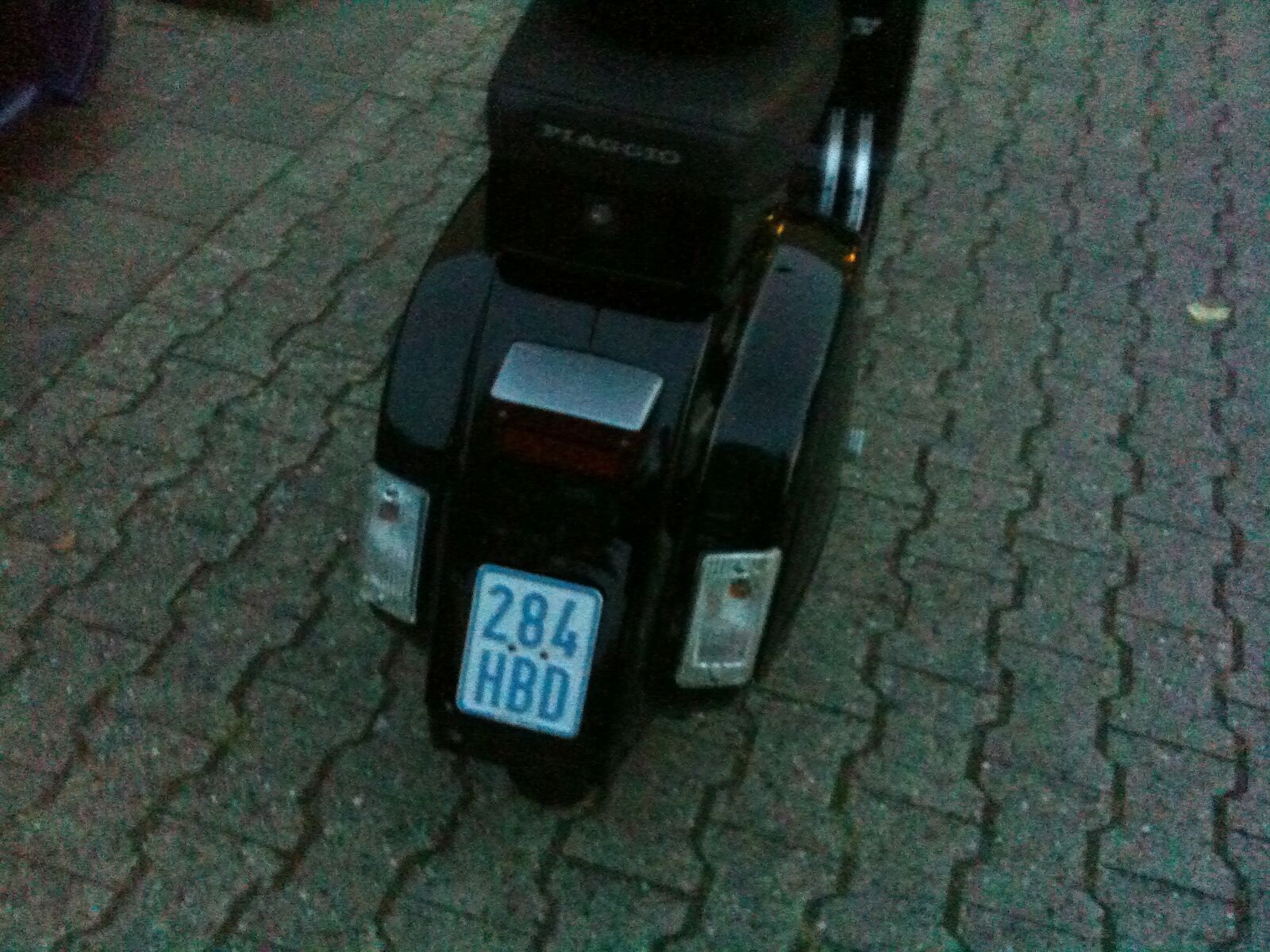

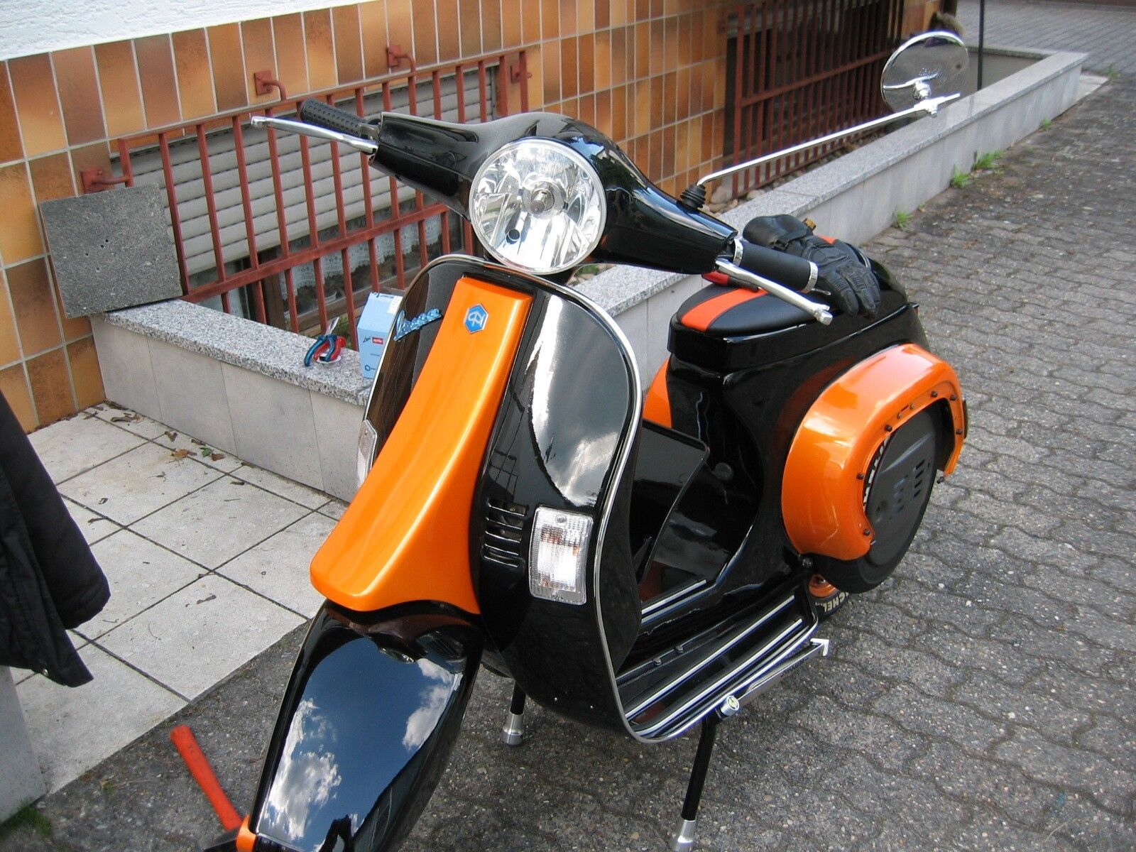

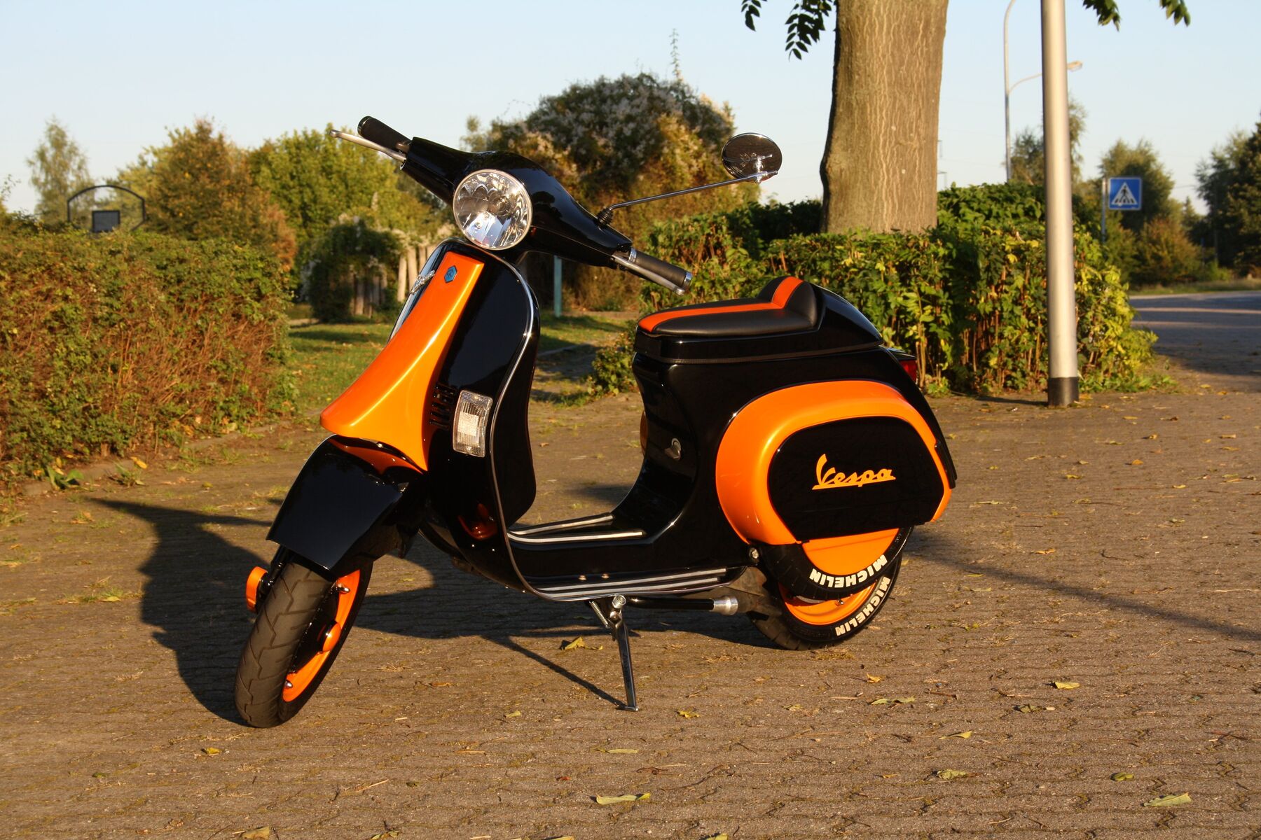

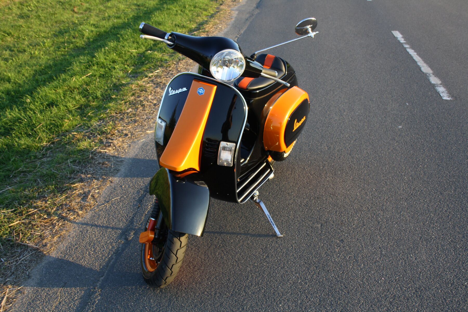

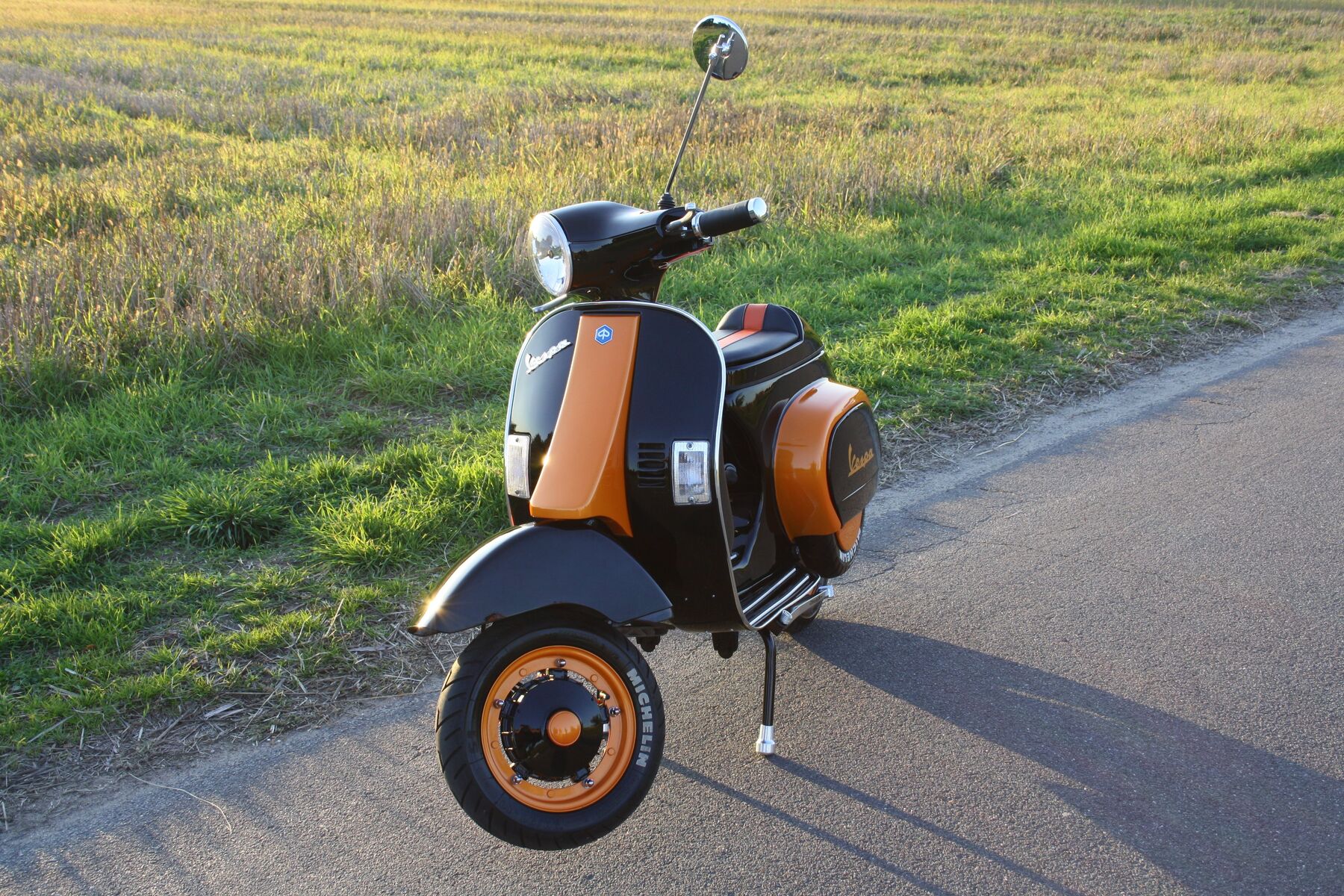

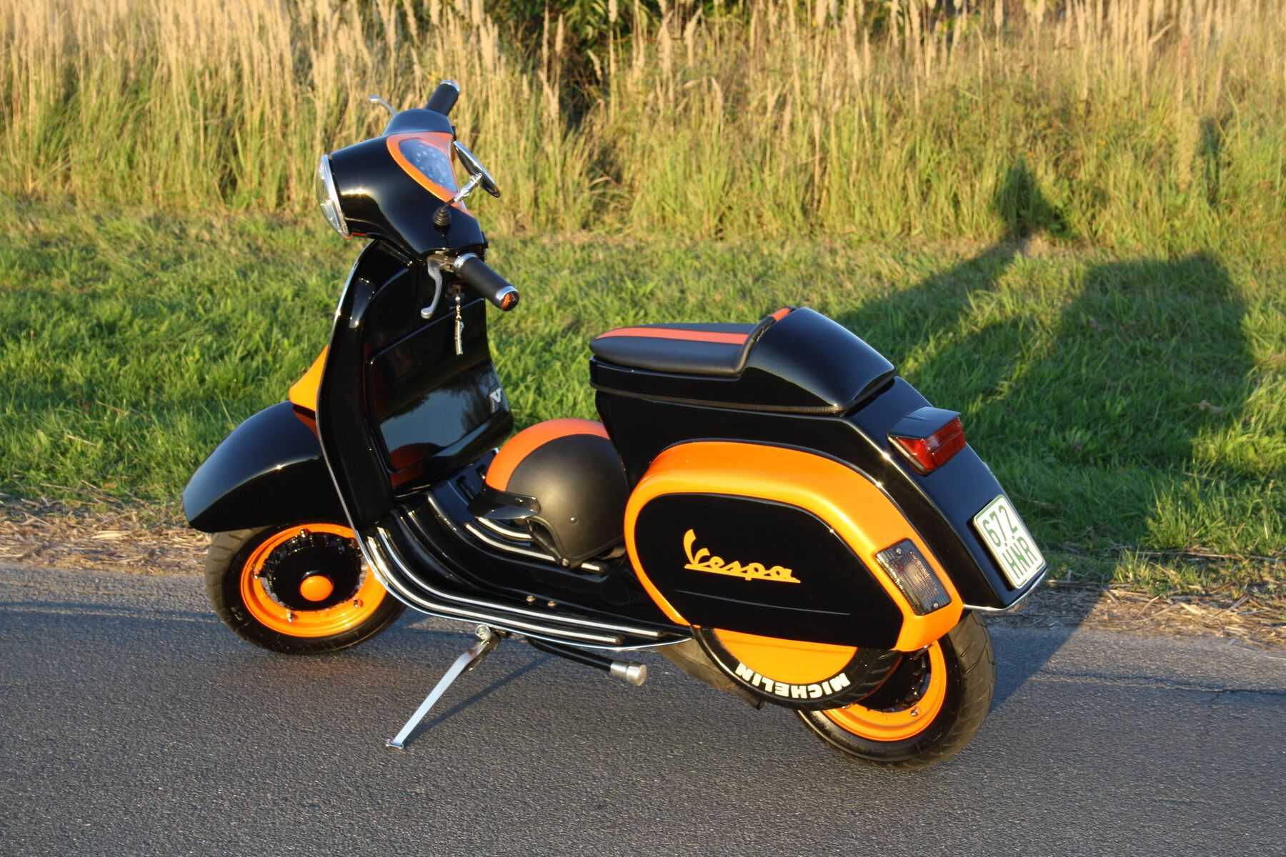

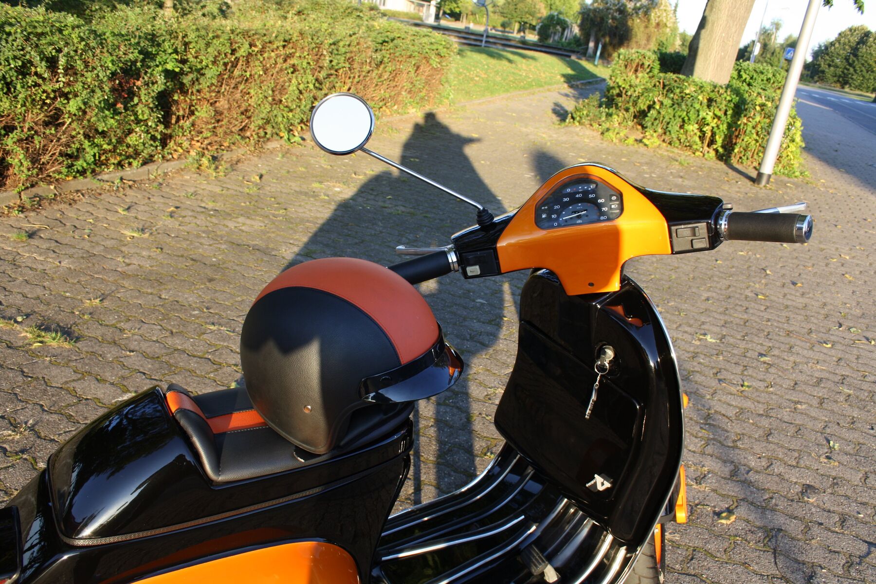

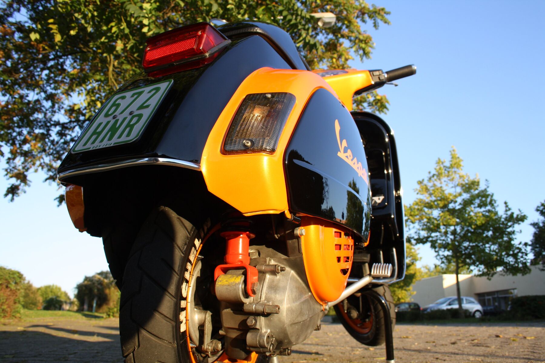

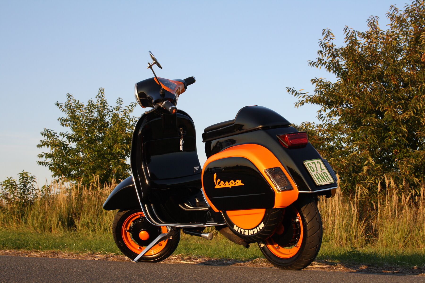

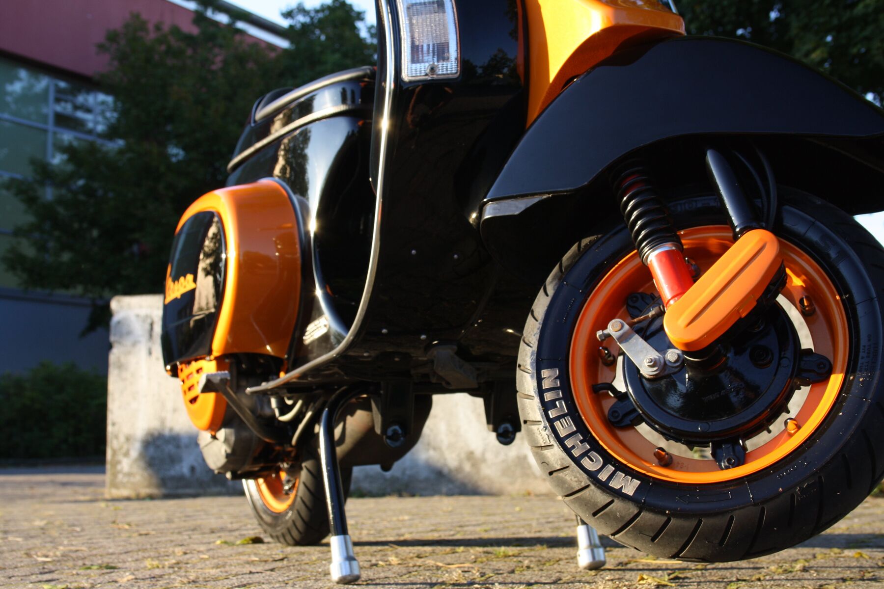

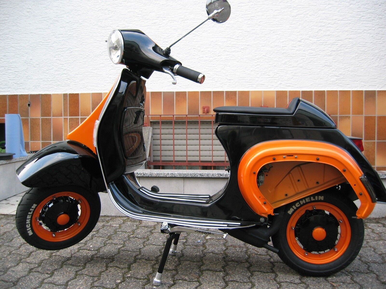

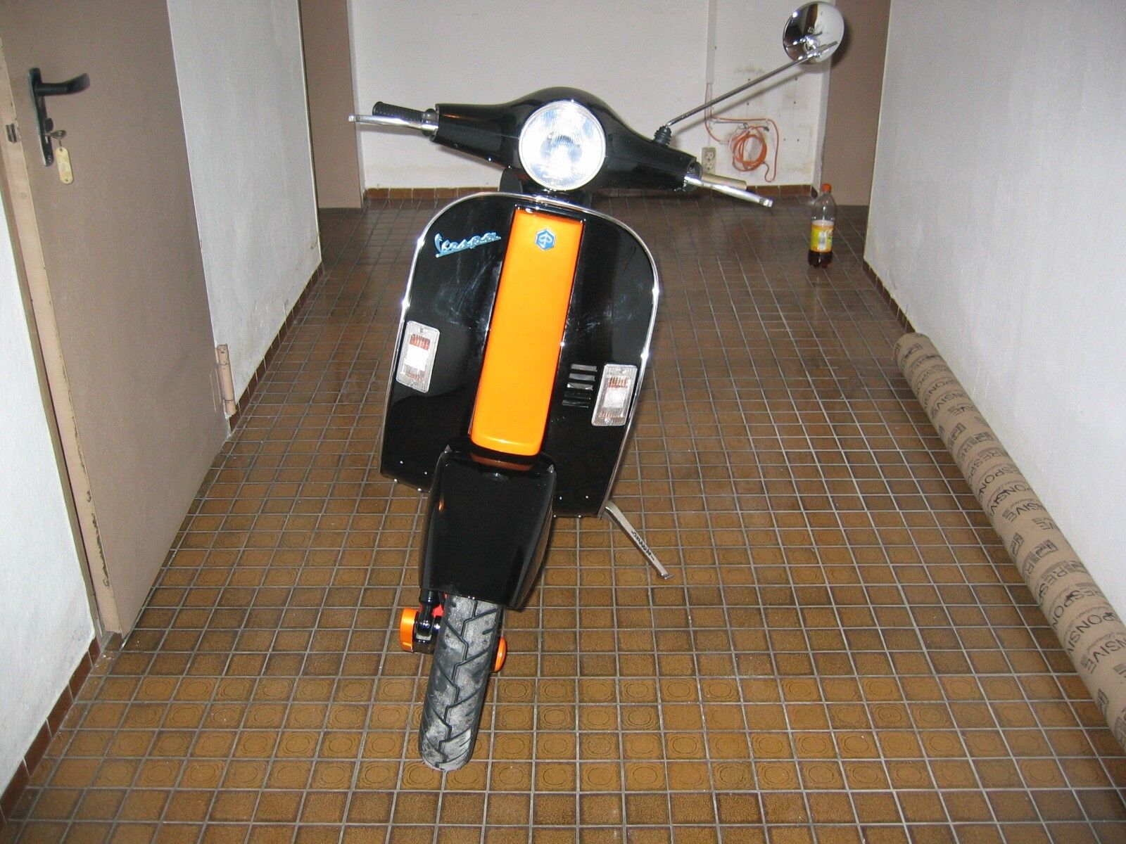

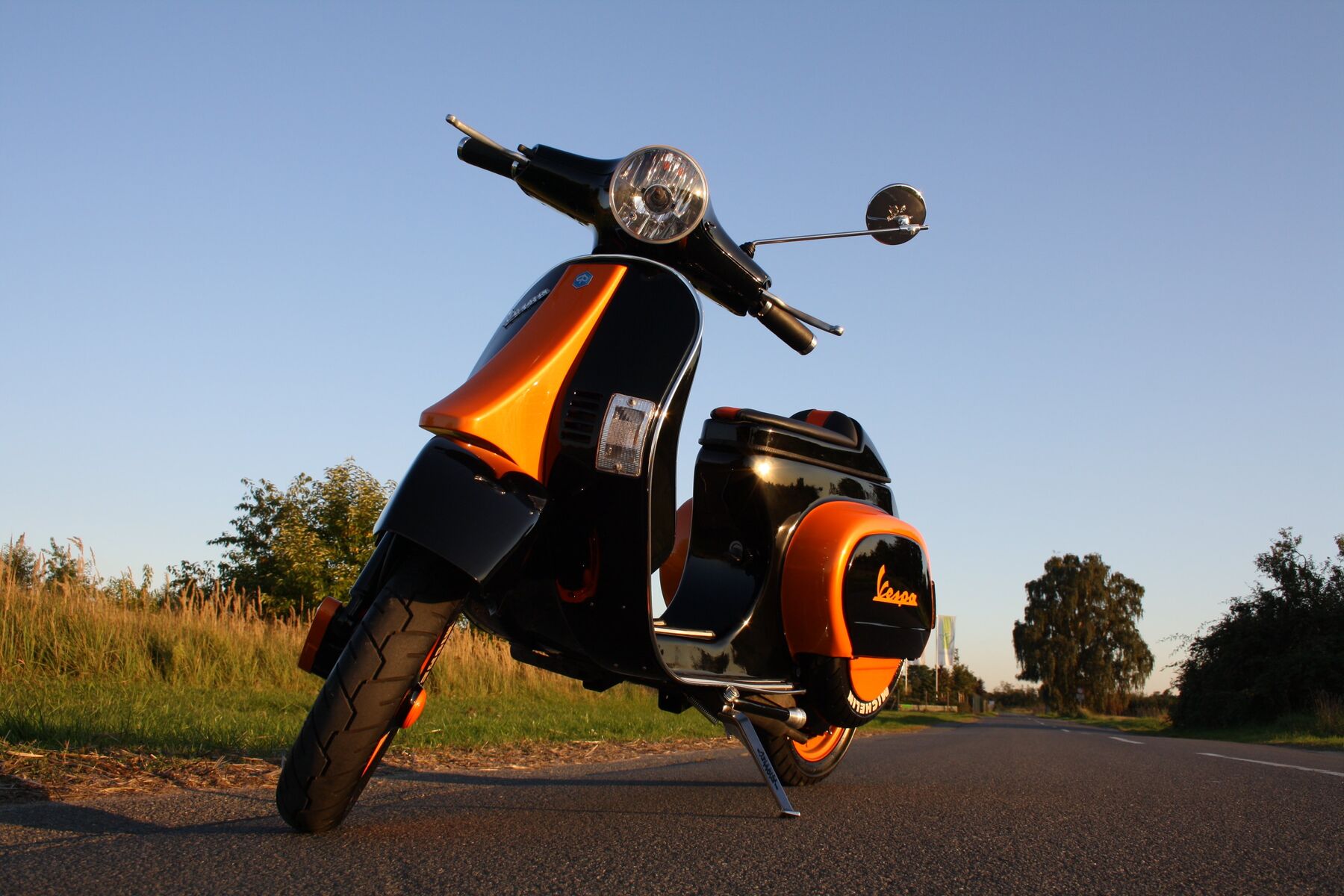

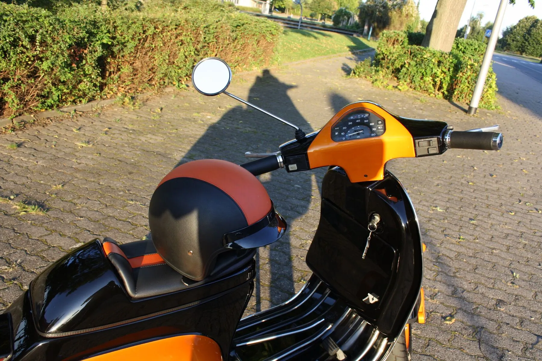

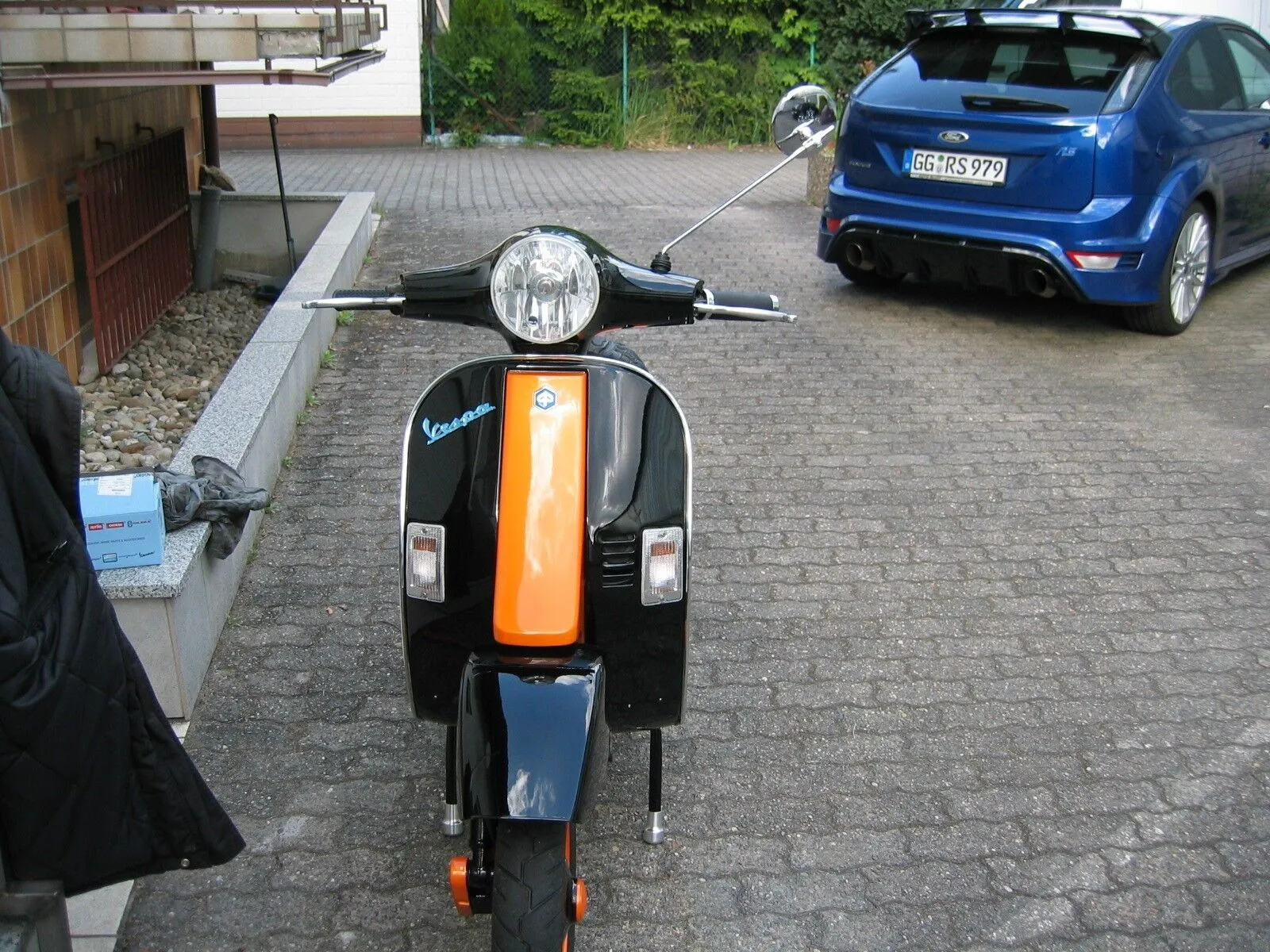

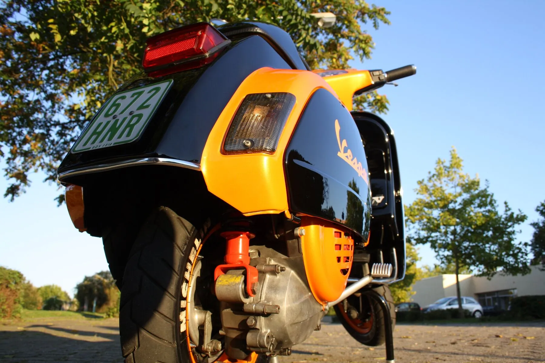

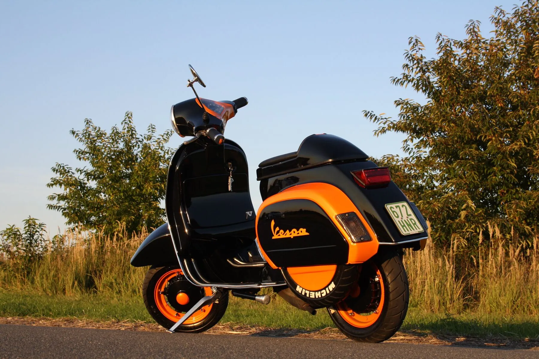

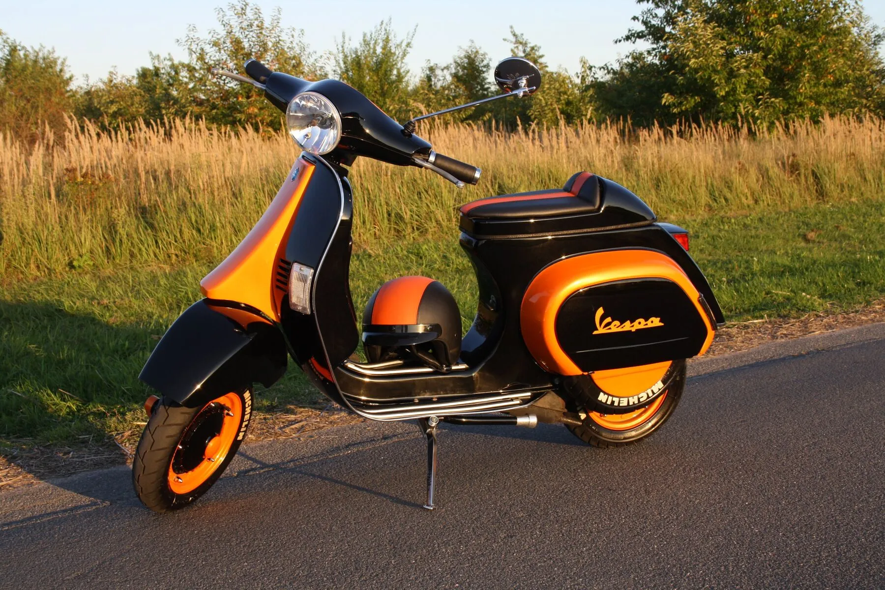

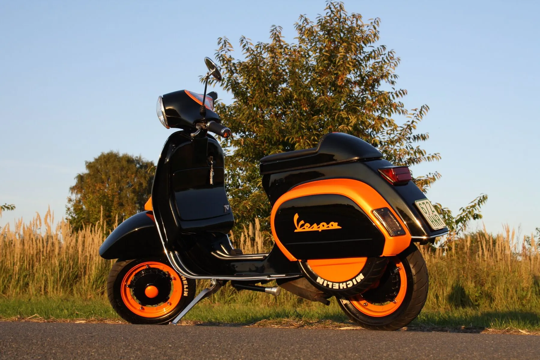

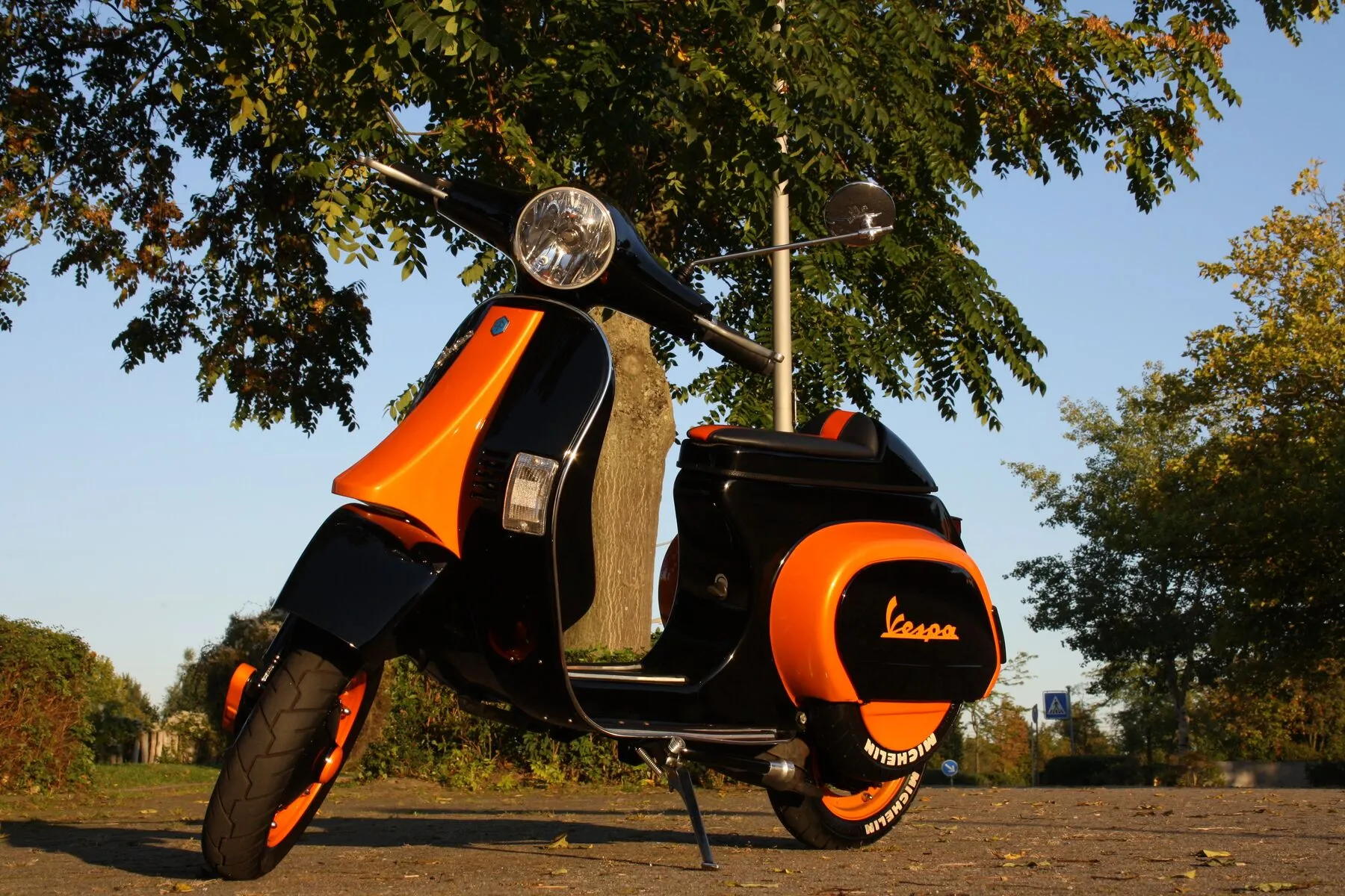

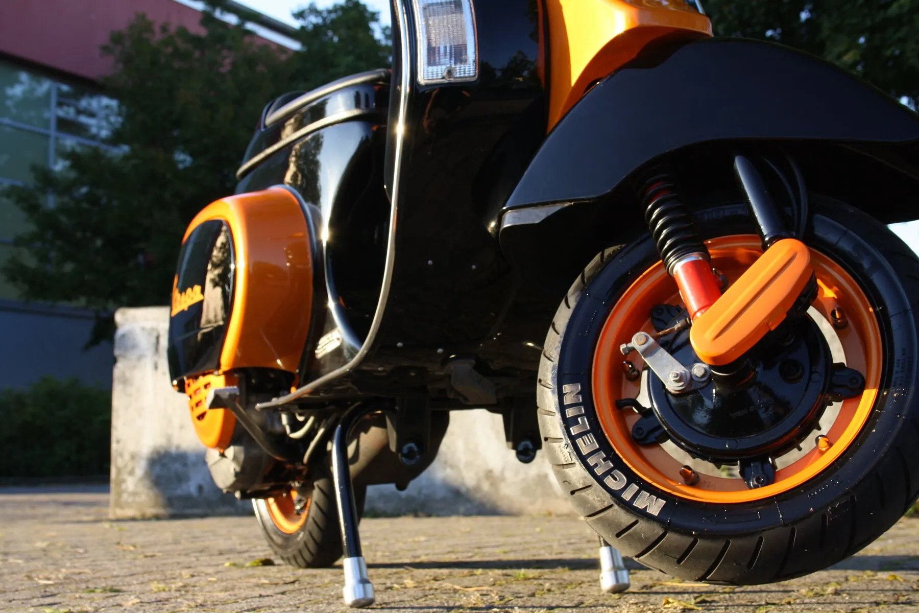

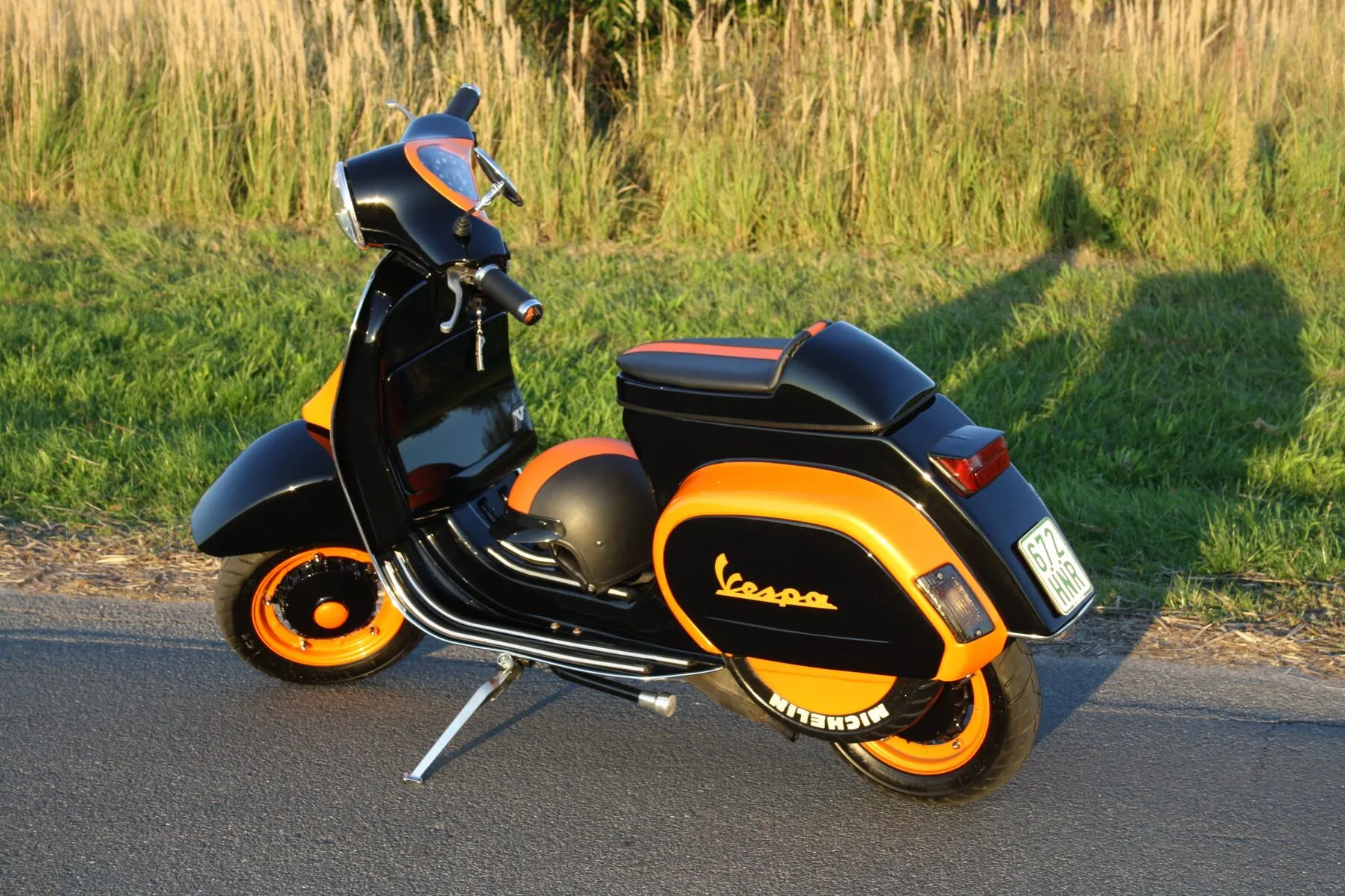

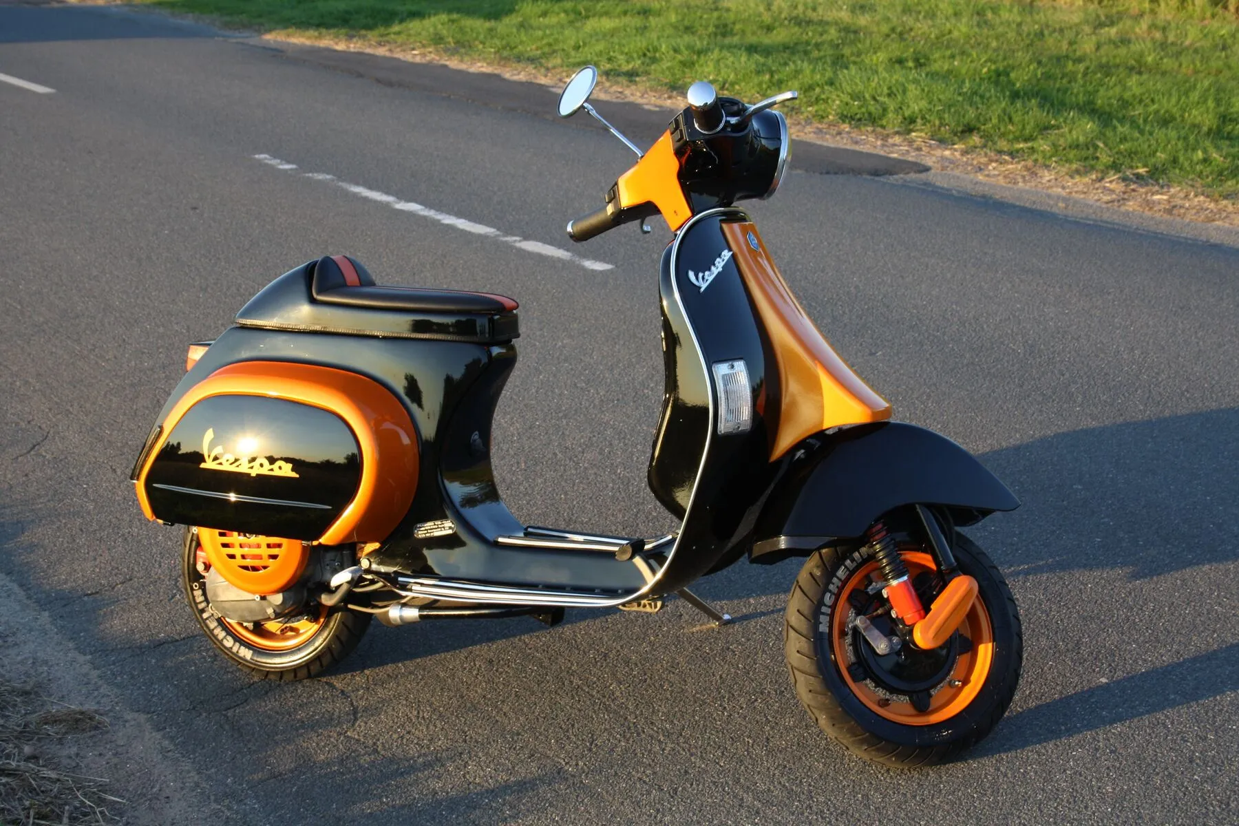

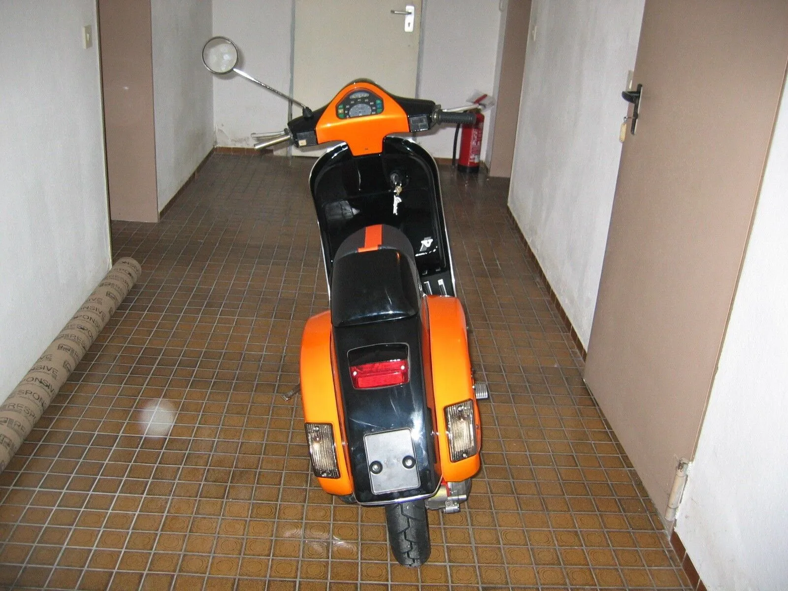

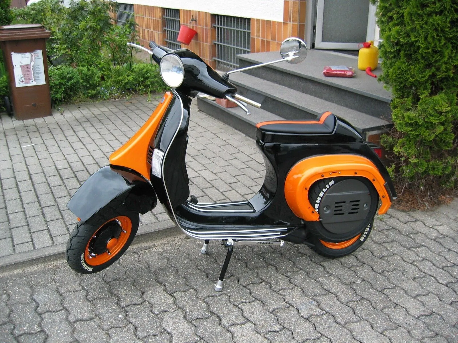

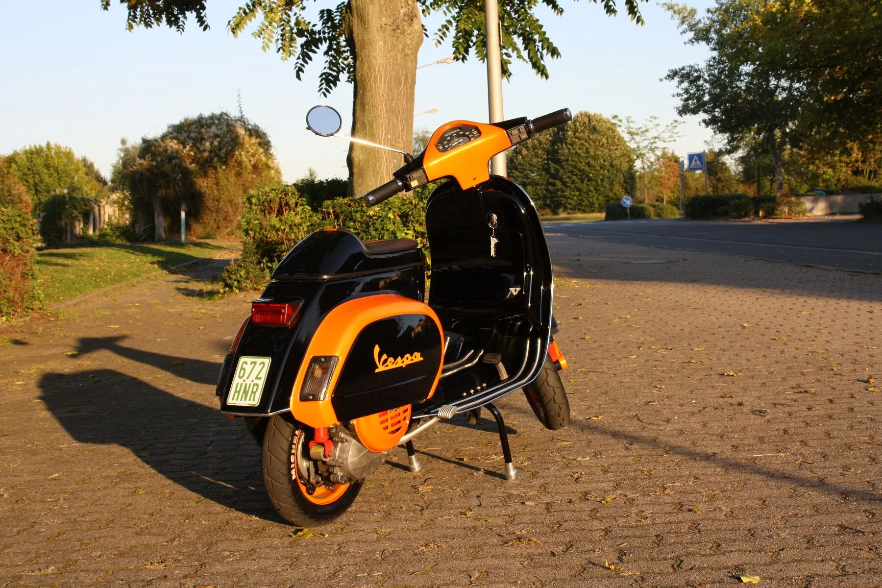

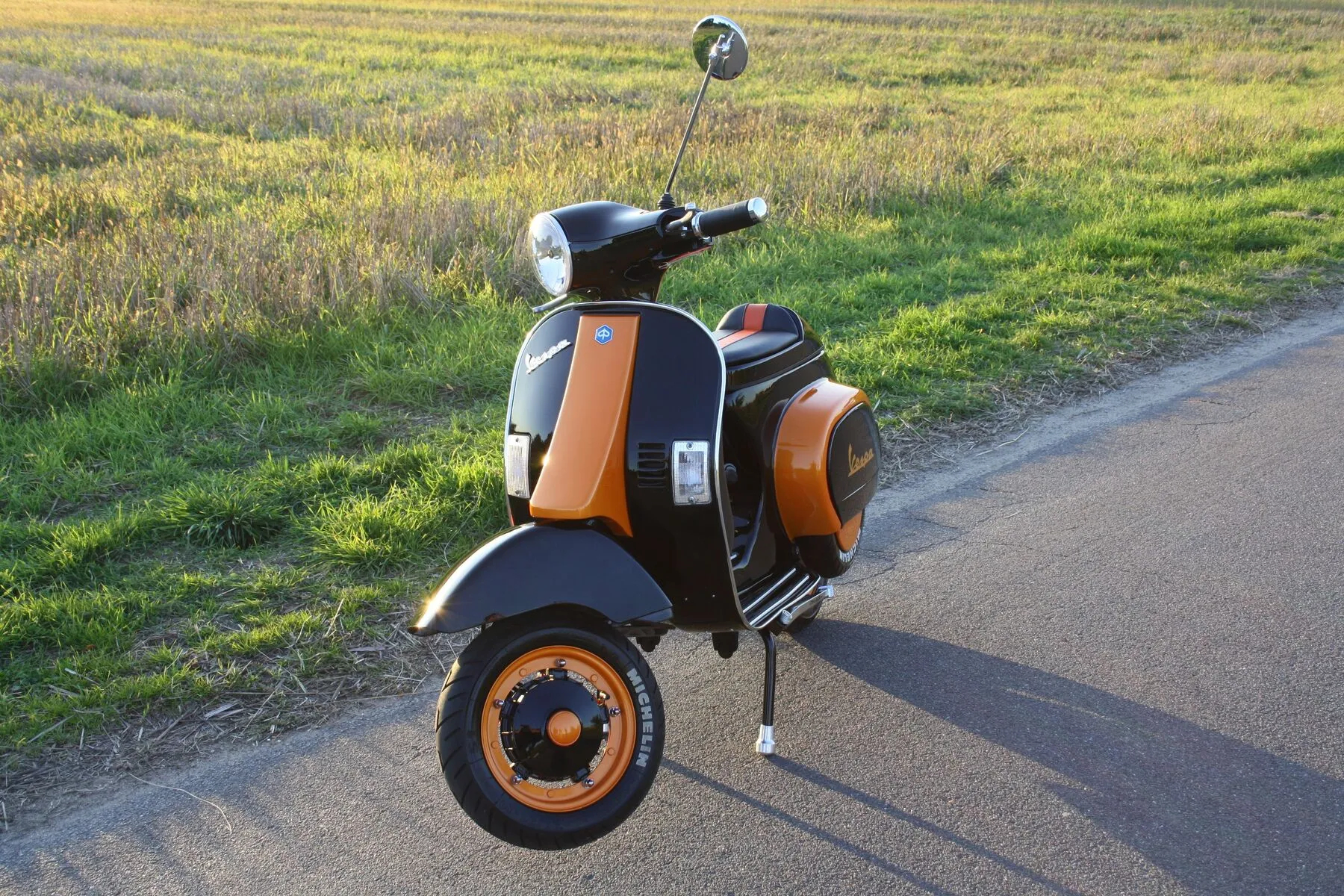

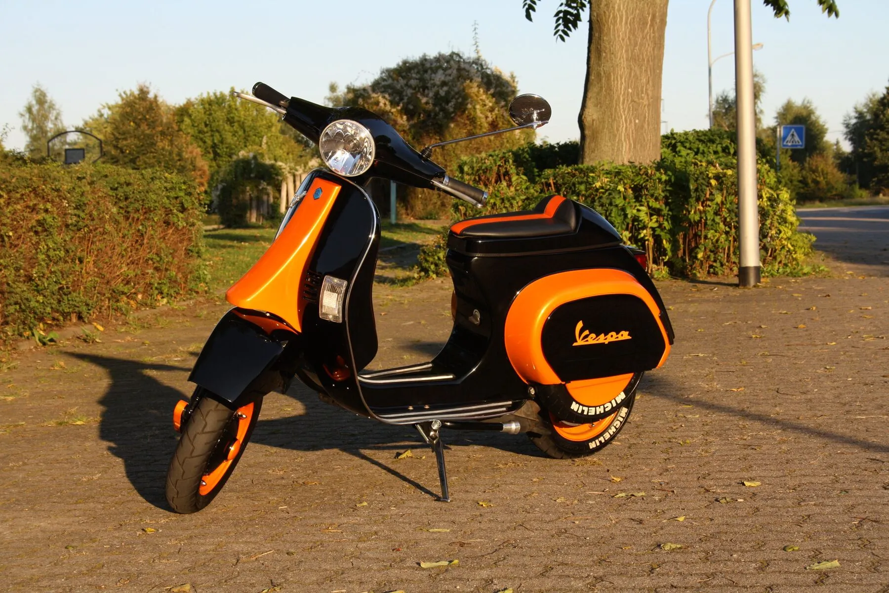

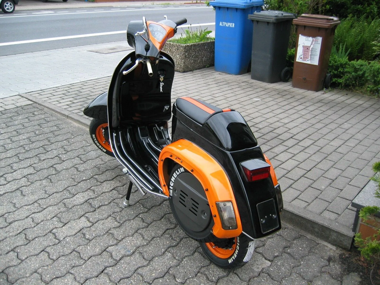

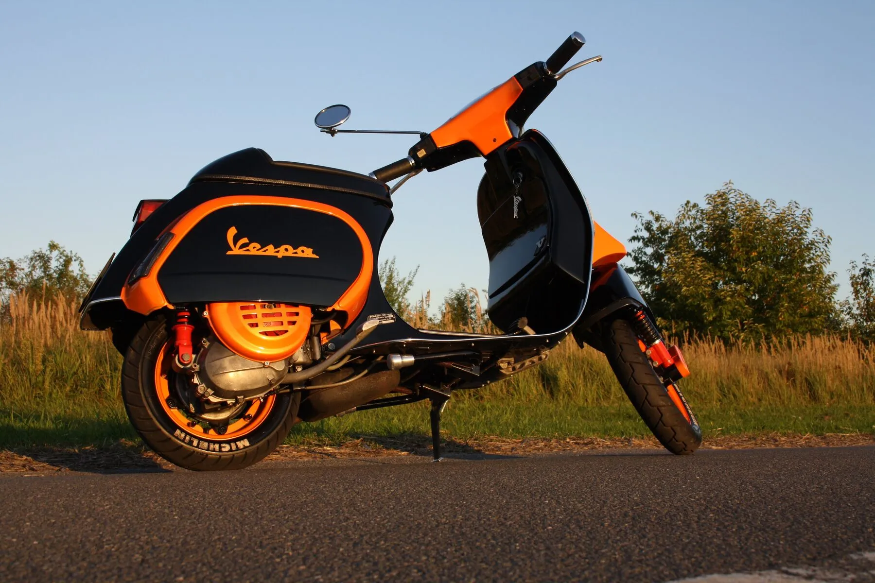

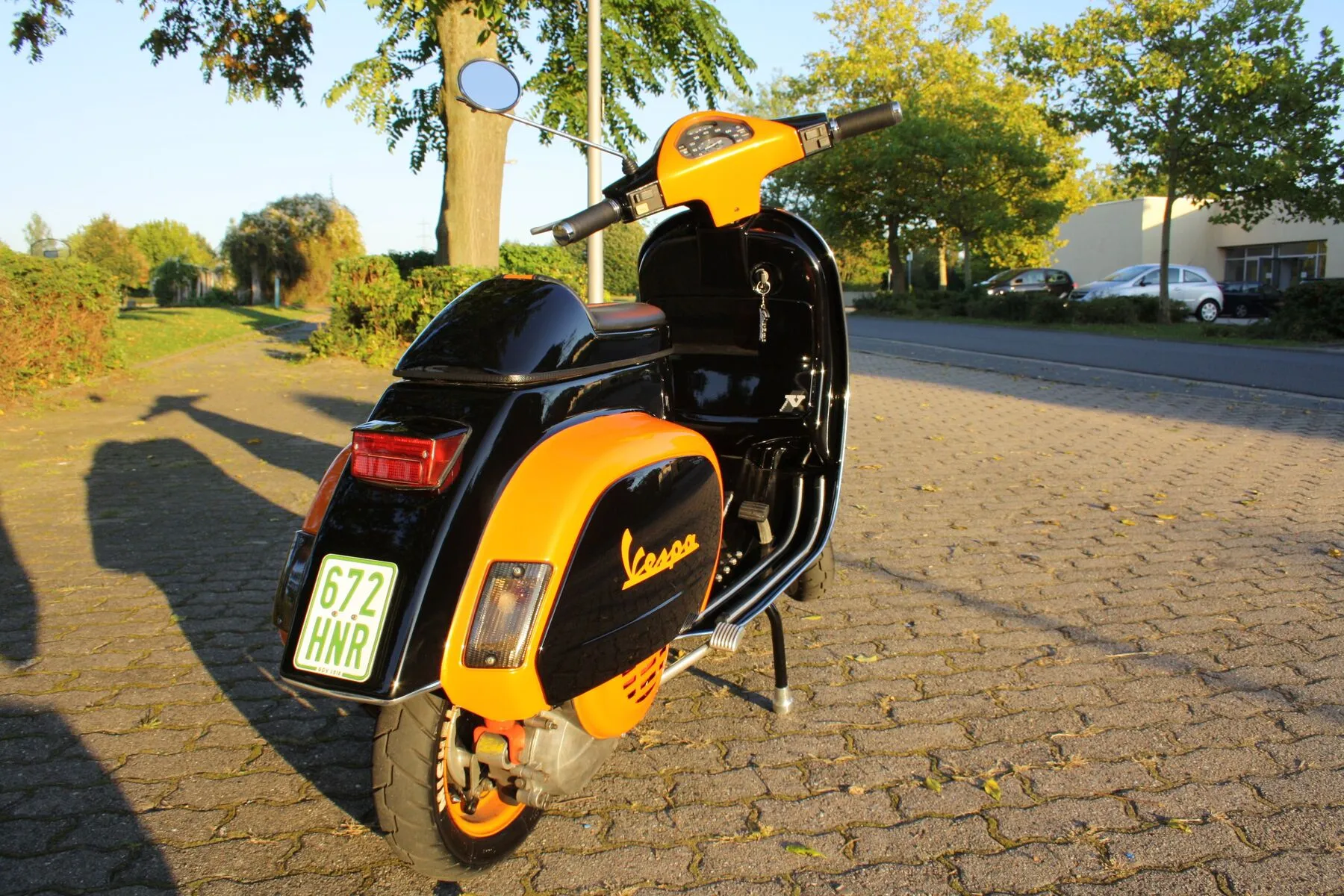

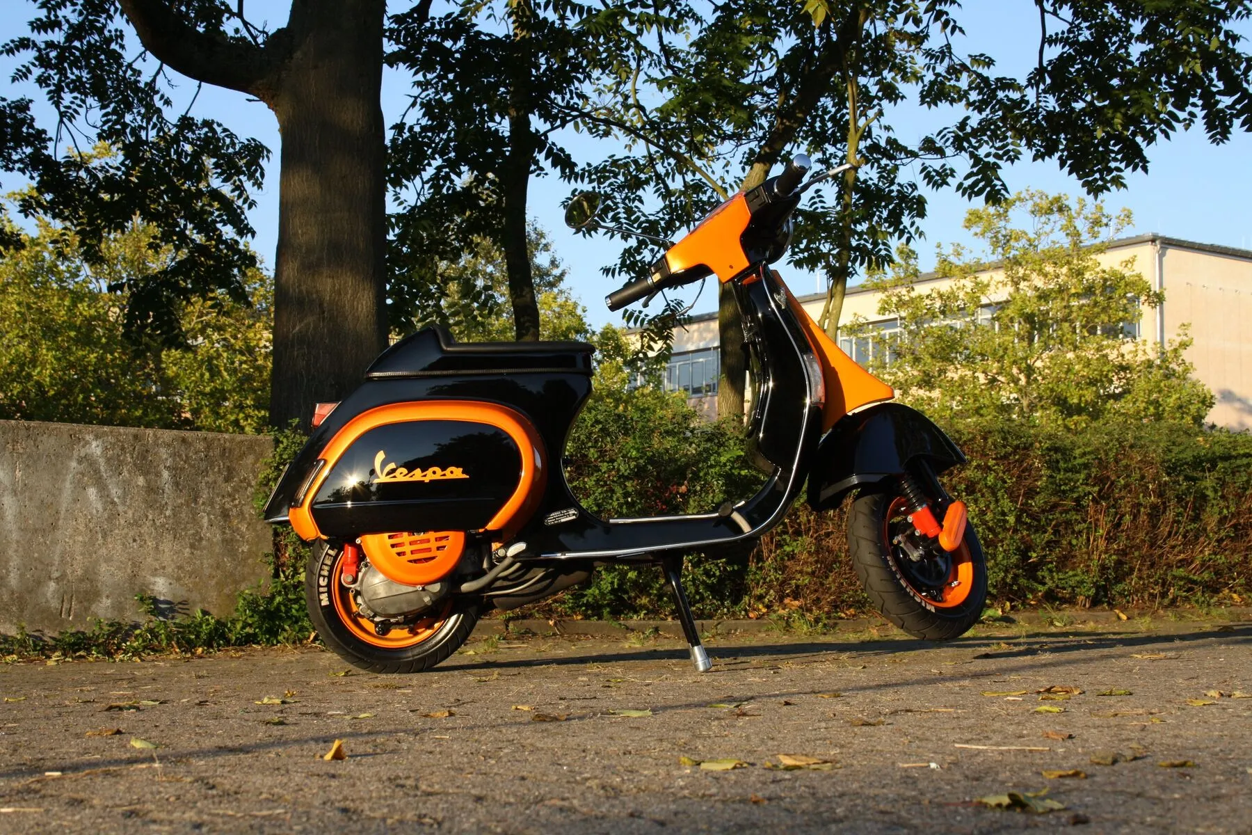

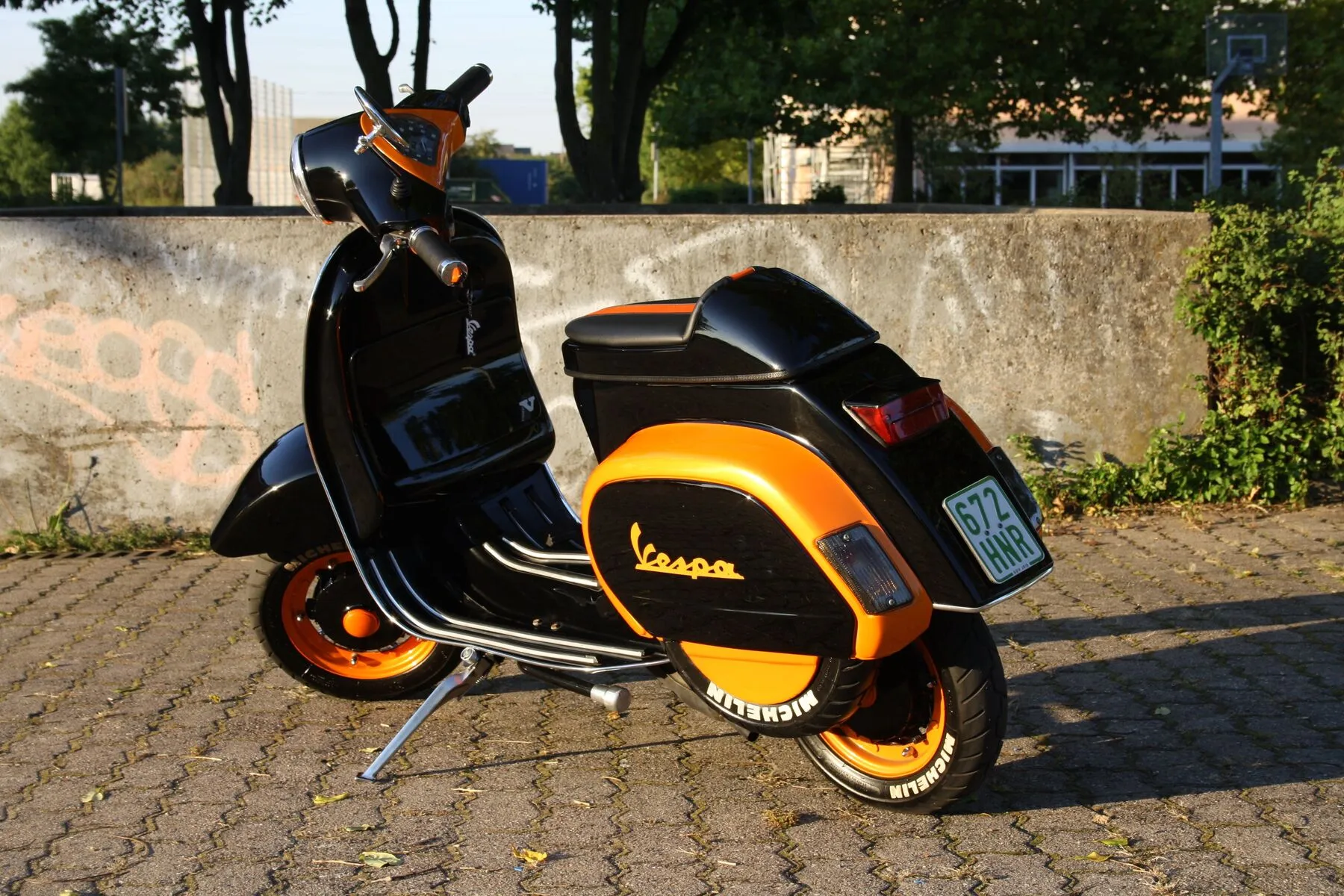

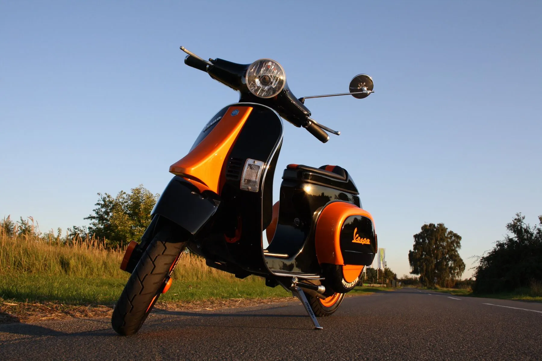

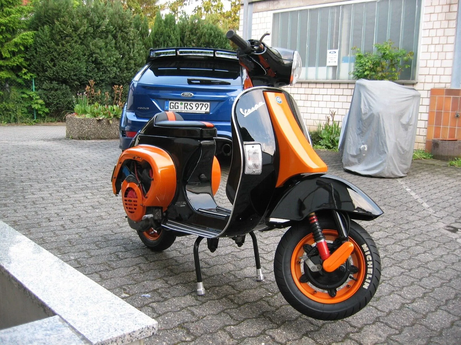

Nun waren nur noch einige kleinigkeiten zu machen für den letzten Schliff und dann konnte ich Im April 2010 endlich meine neue PK XL2 Fahren mit vollem Stolz ein Unikat zu haben.

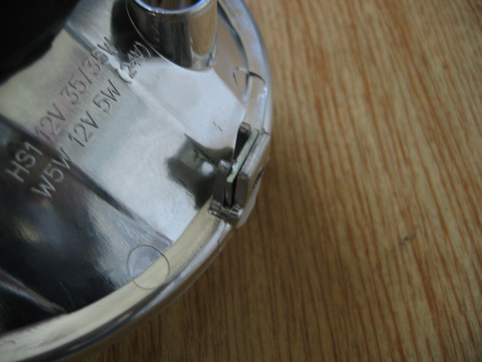

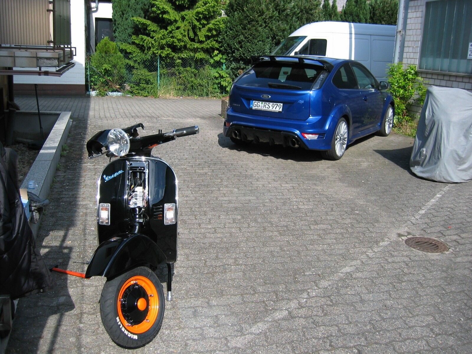

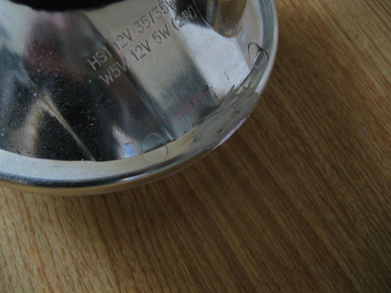

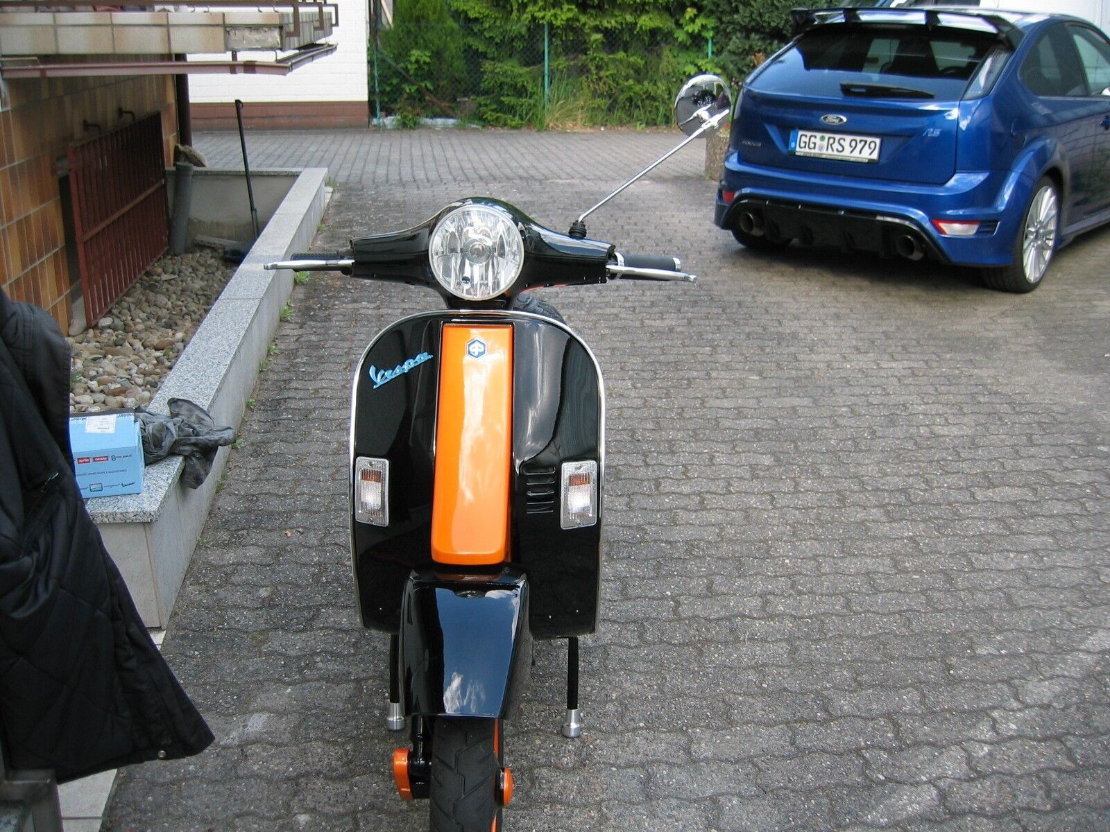

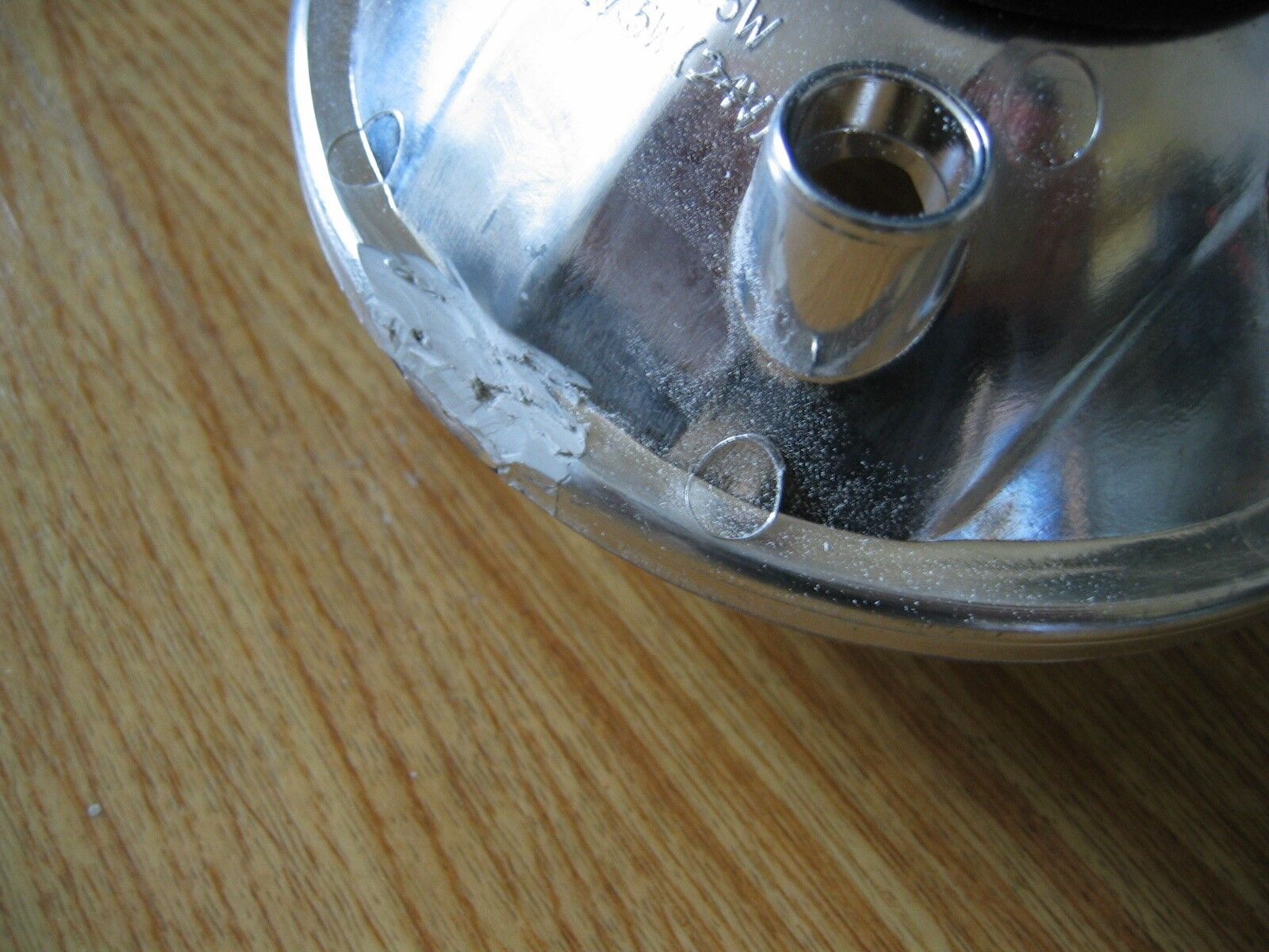

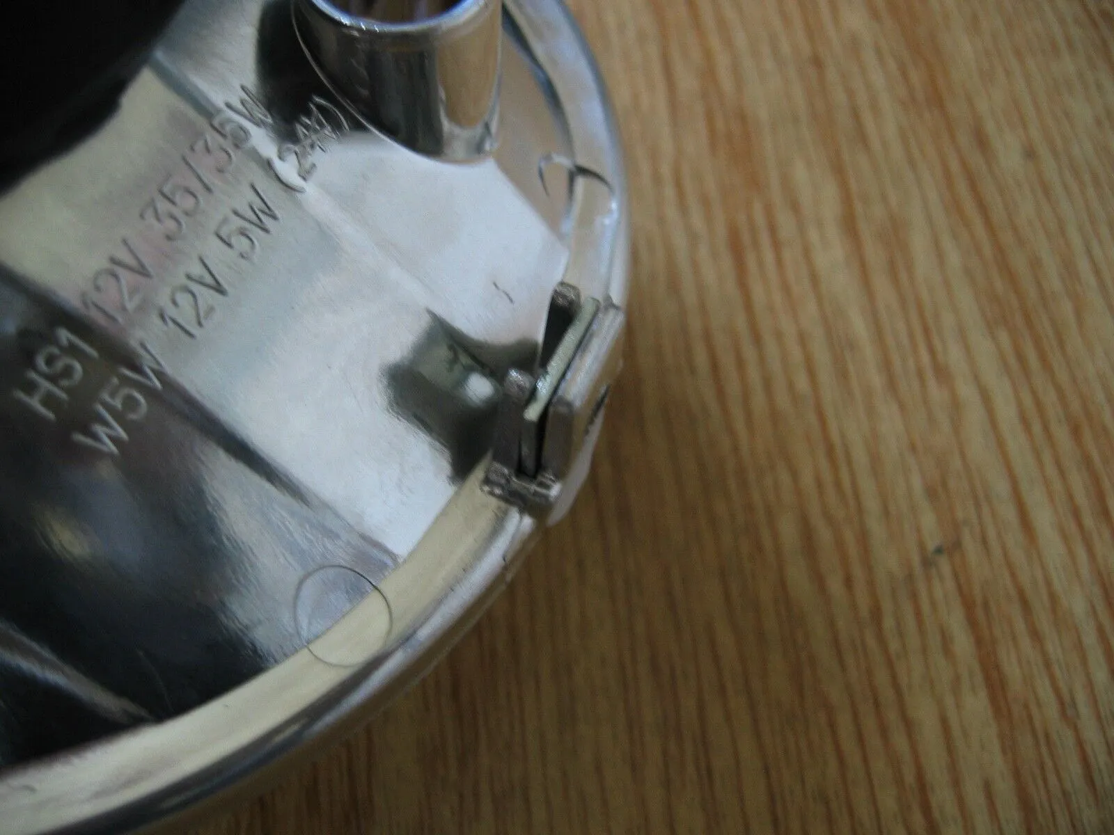

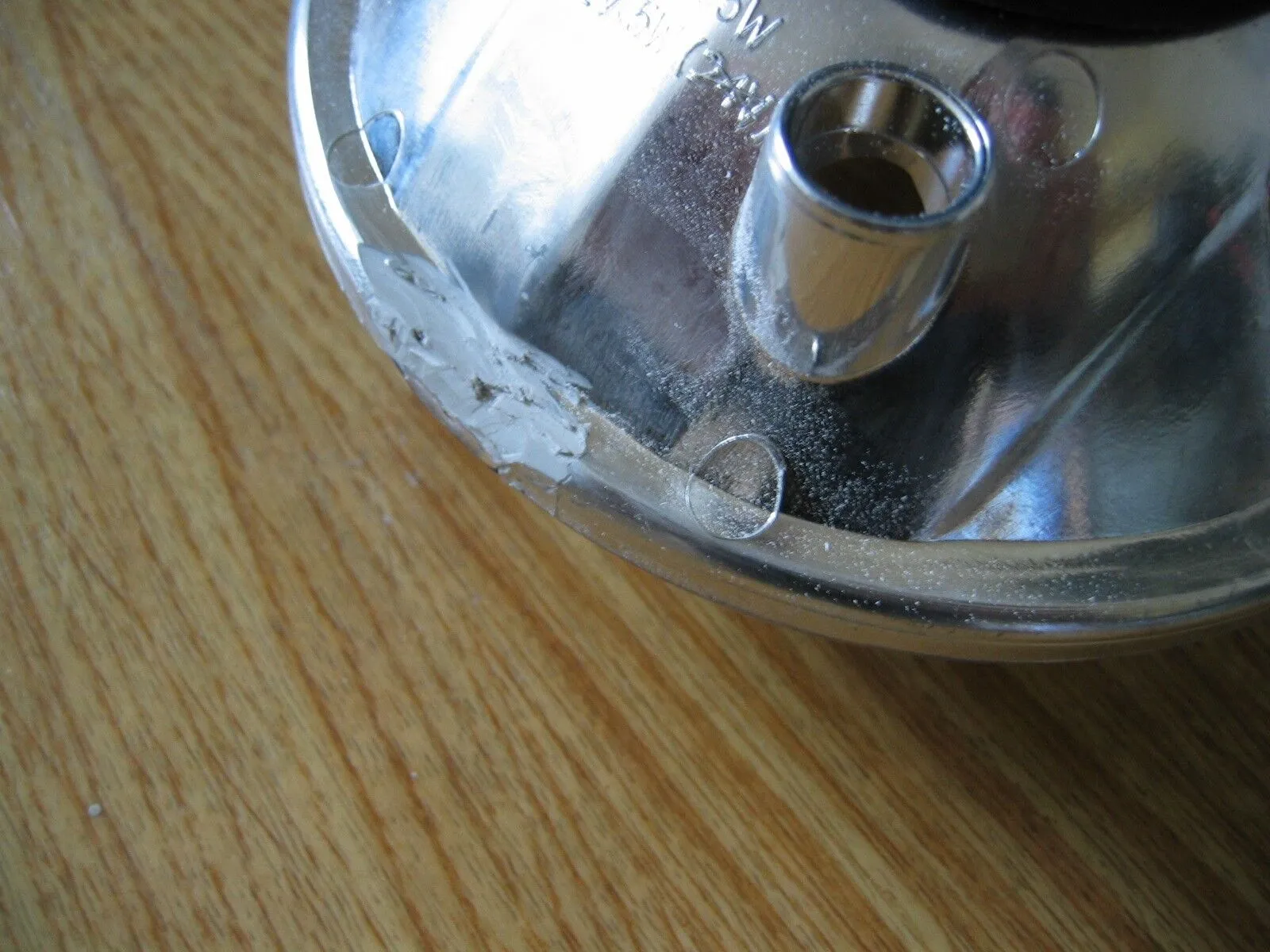

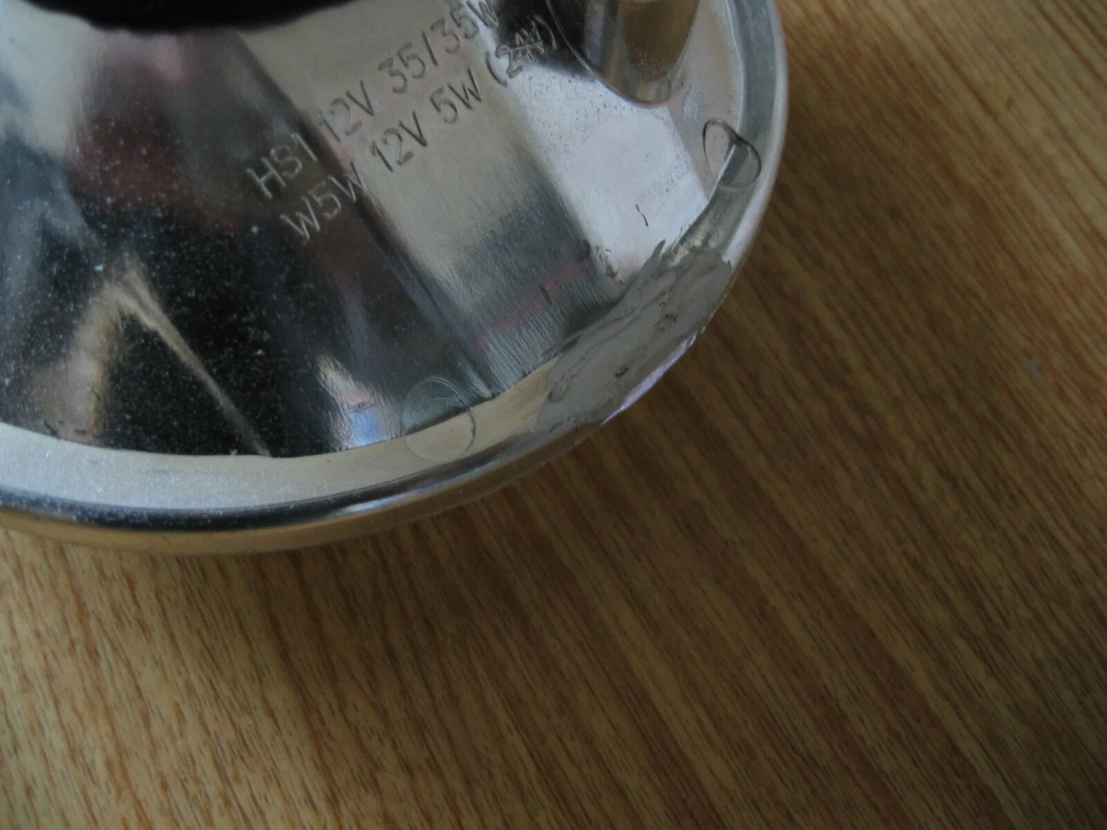

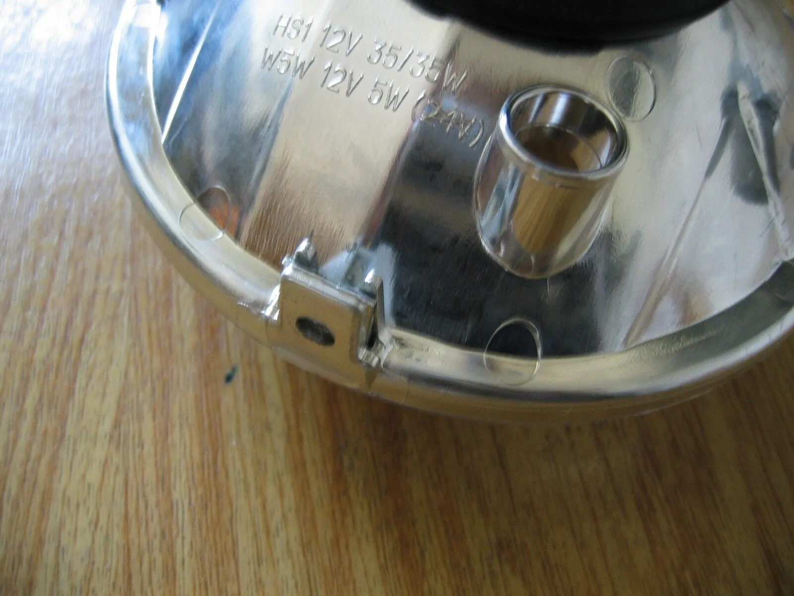

Da ich gelesen habe das wohl noch keiner einen Klarglasscheinwerfer an eine XL2 verbaut hat habe ich mir das mal vorgenommen

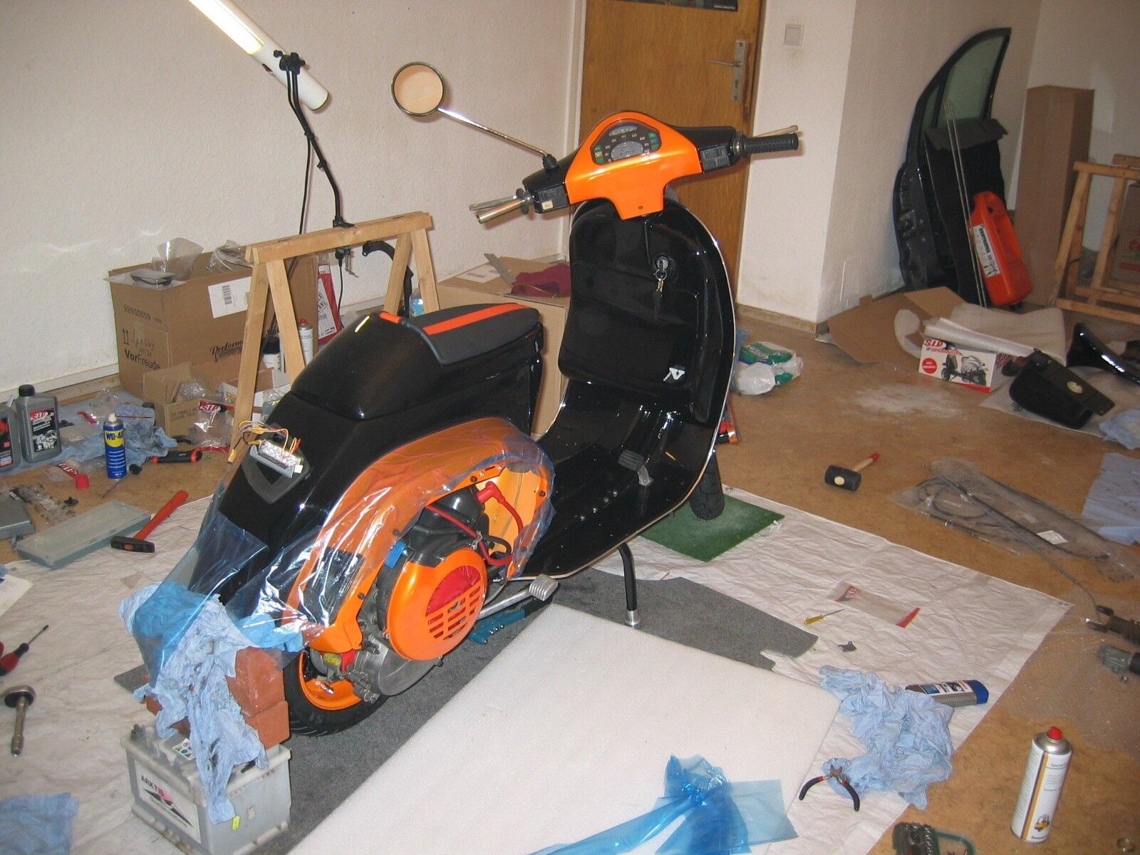

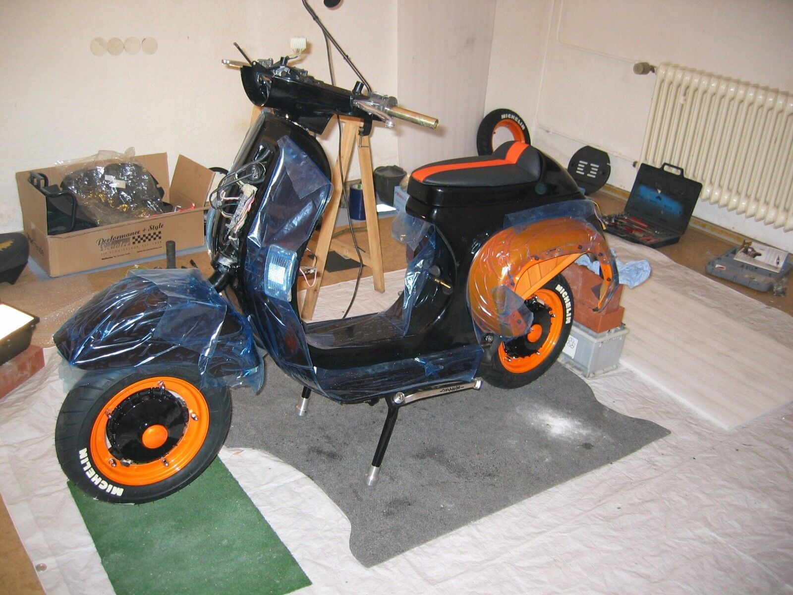

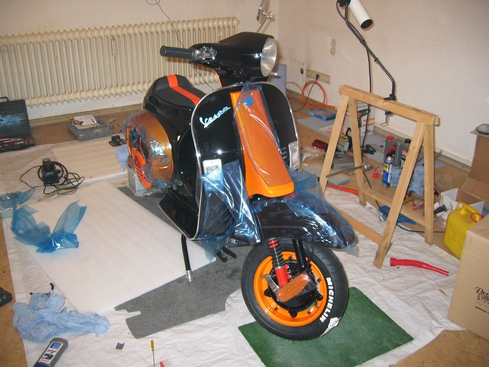

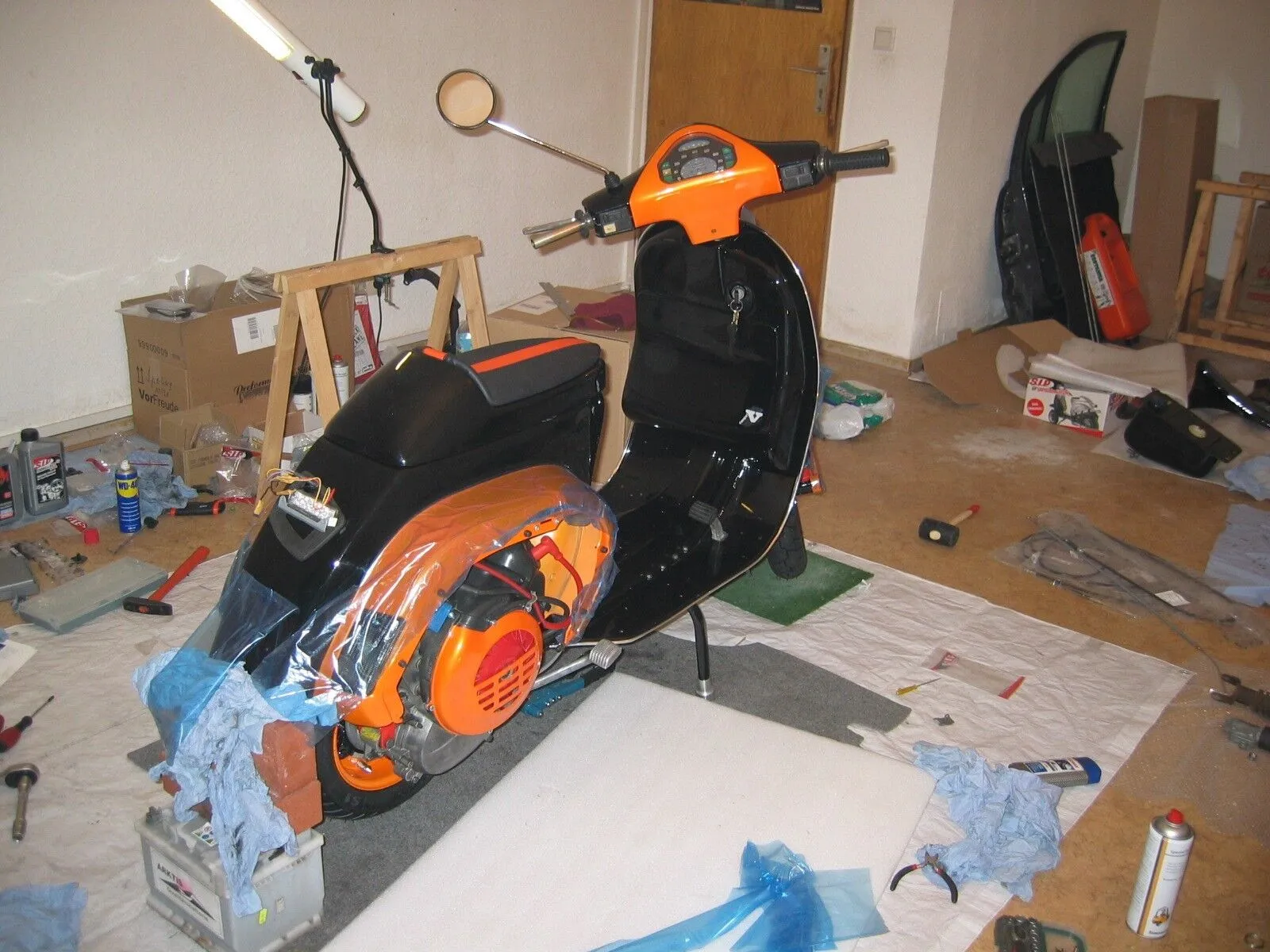

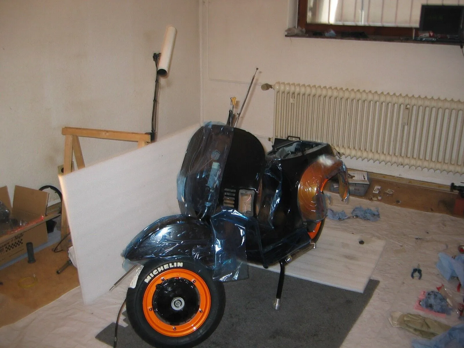

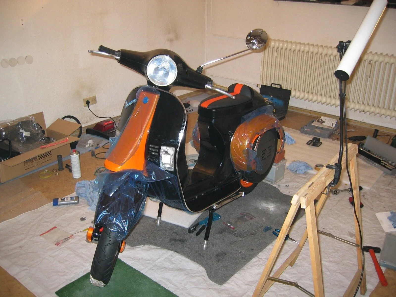

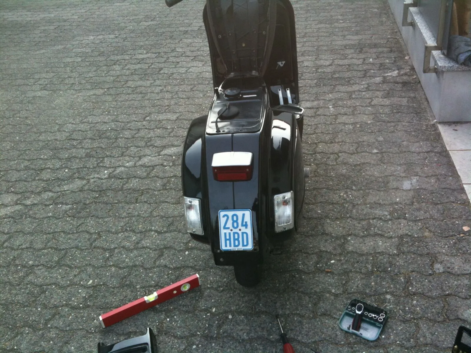

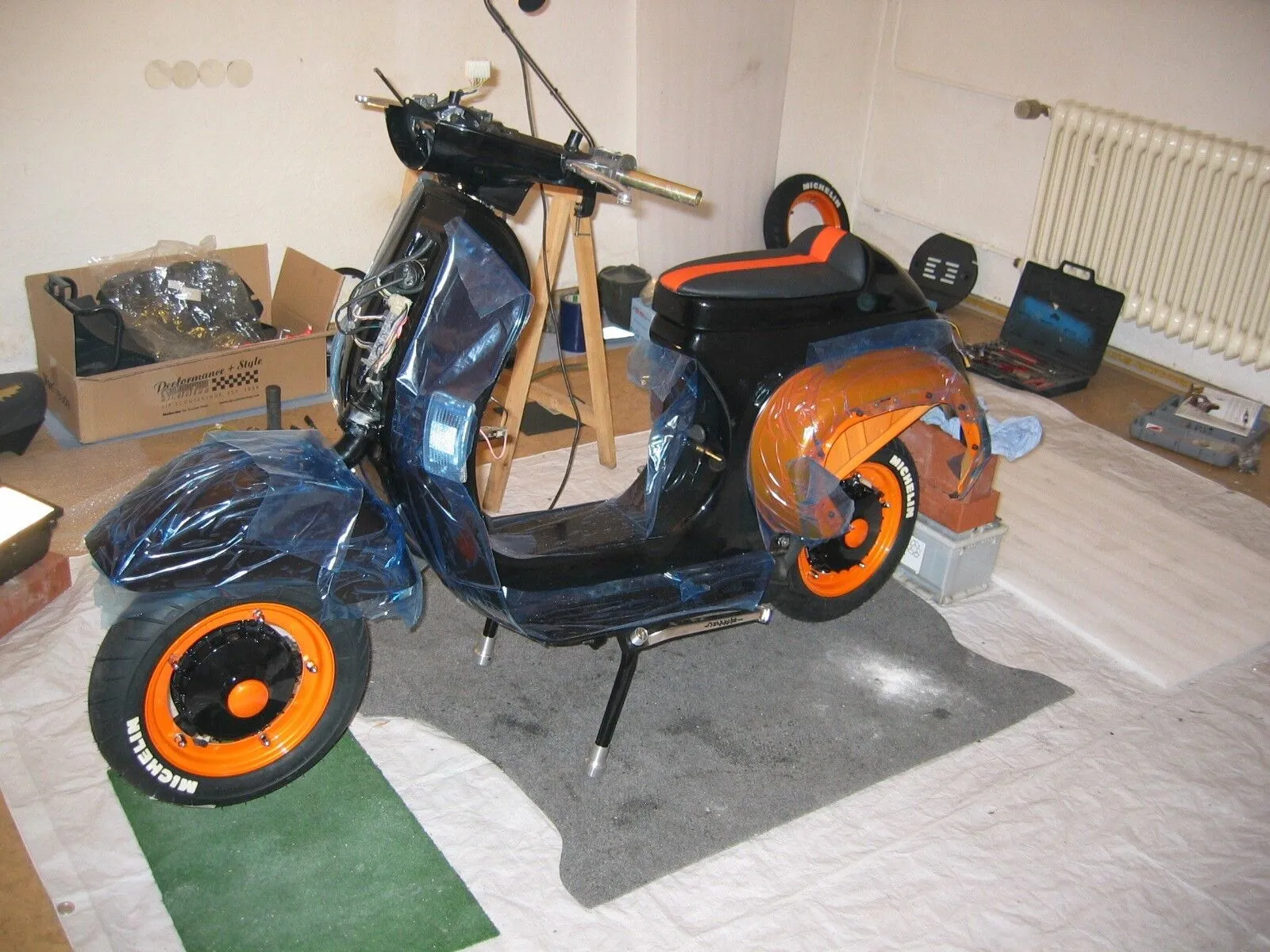

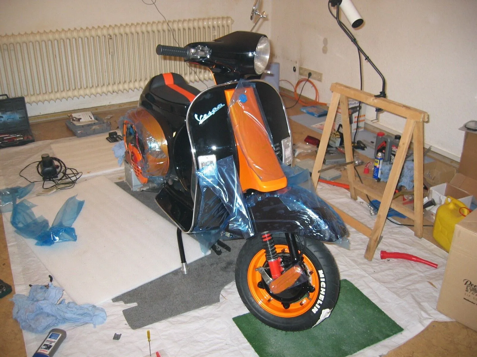

Im Februar 2010 Habe ich den Rahmen zurückbekommen und gleich mit der Montage begonnen.

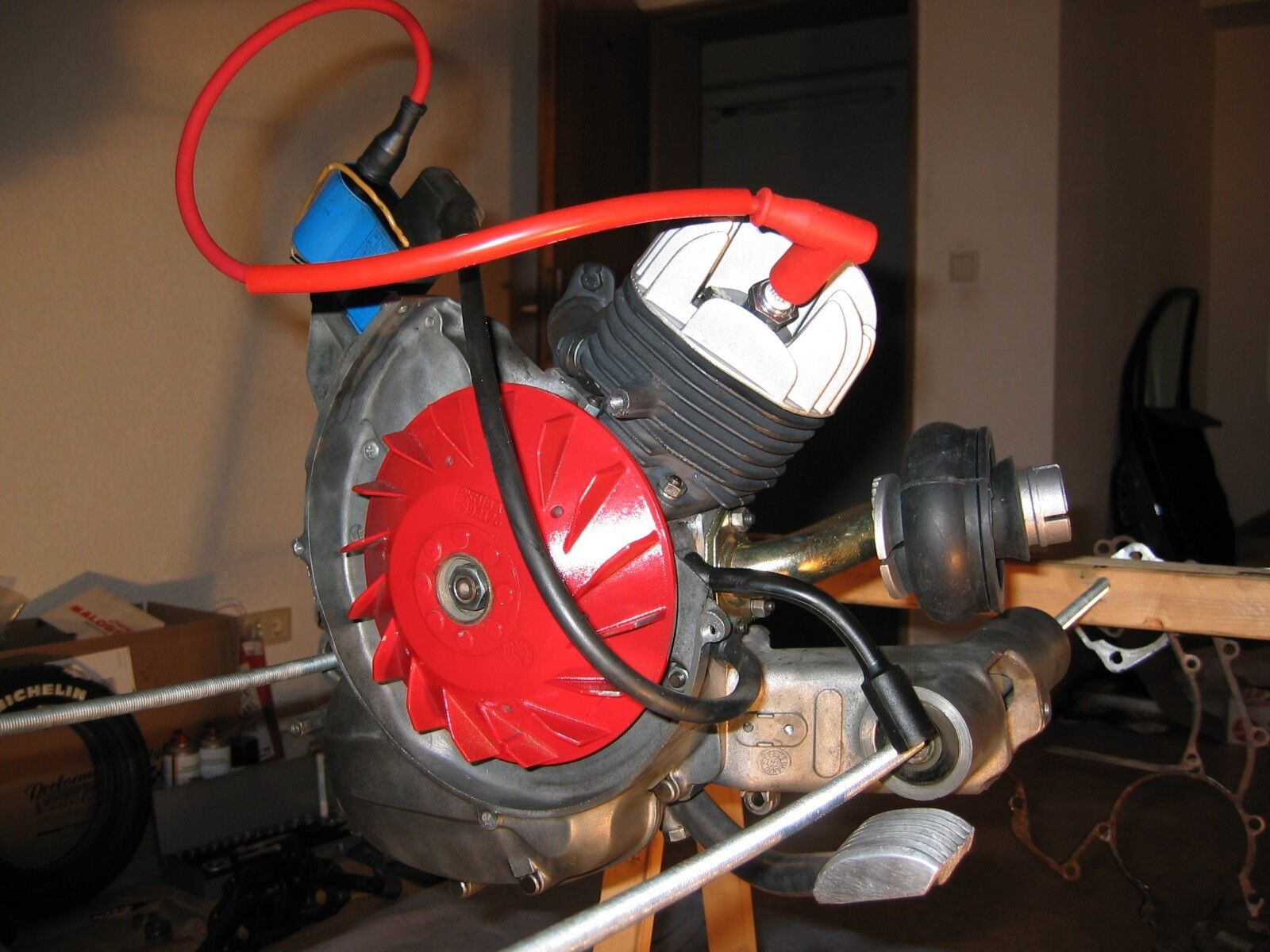

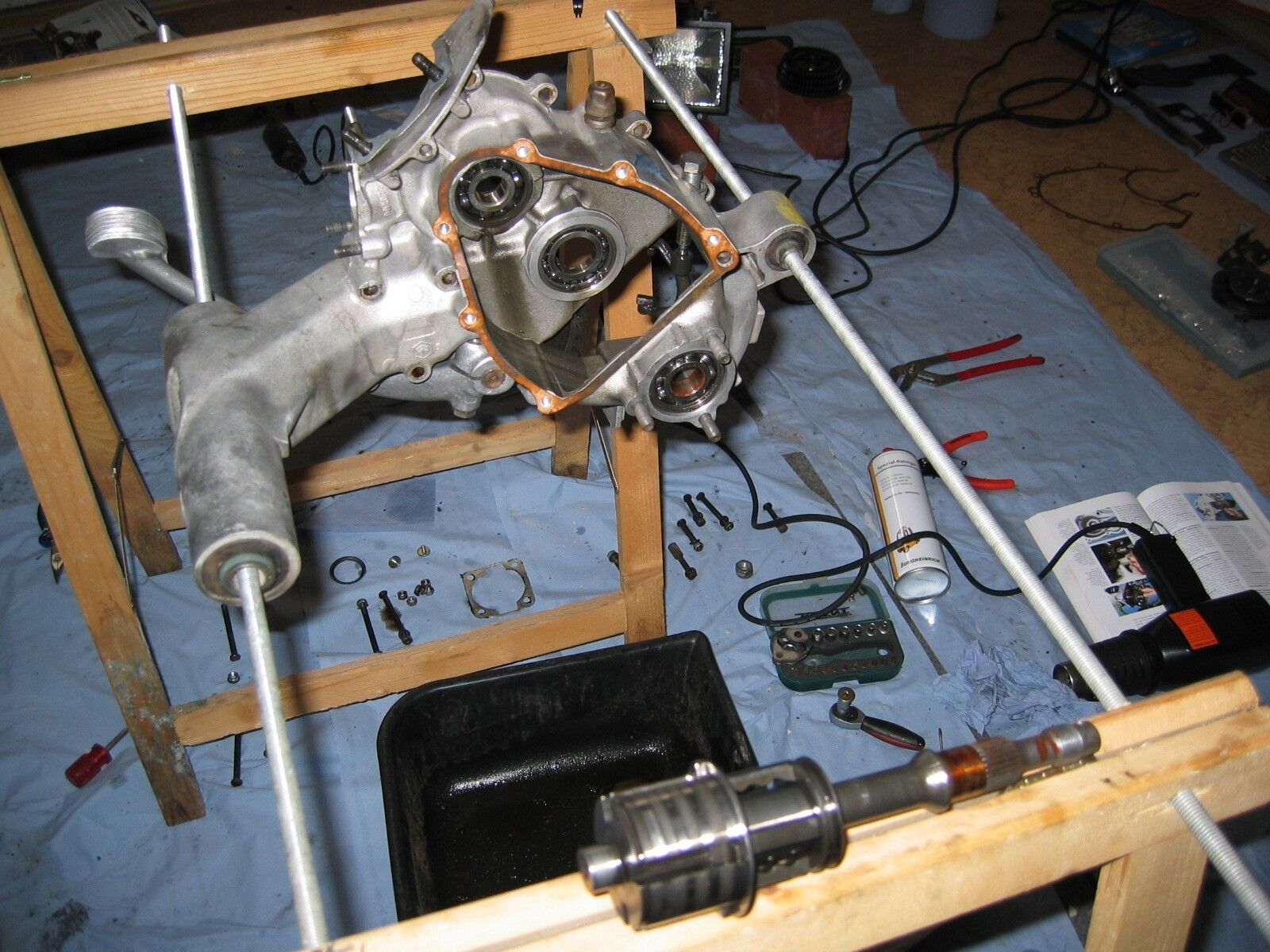

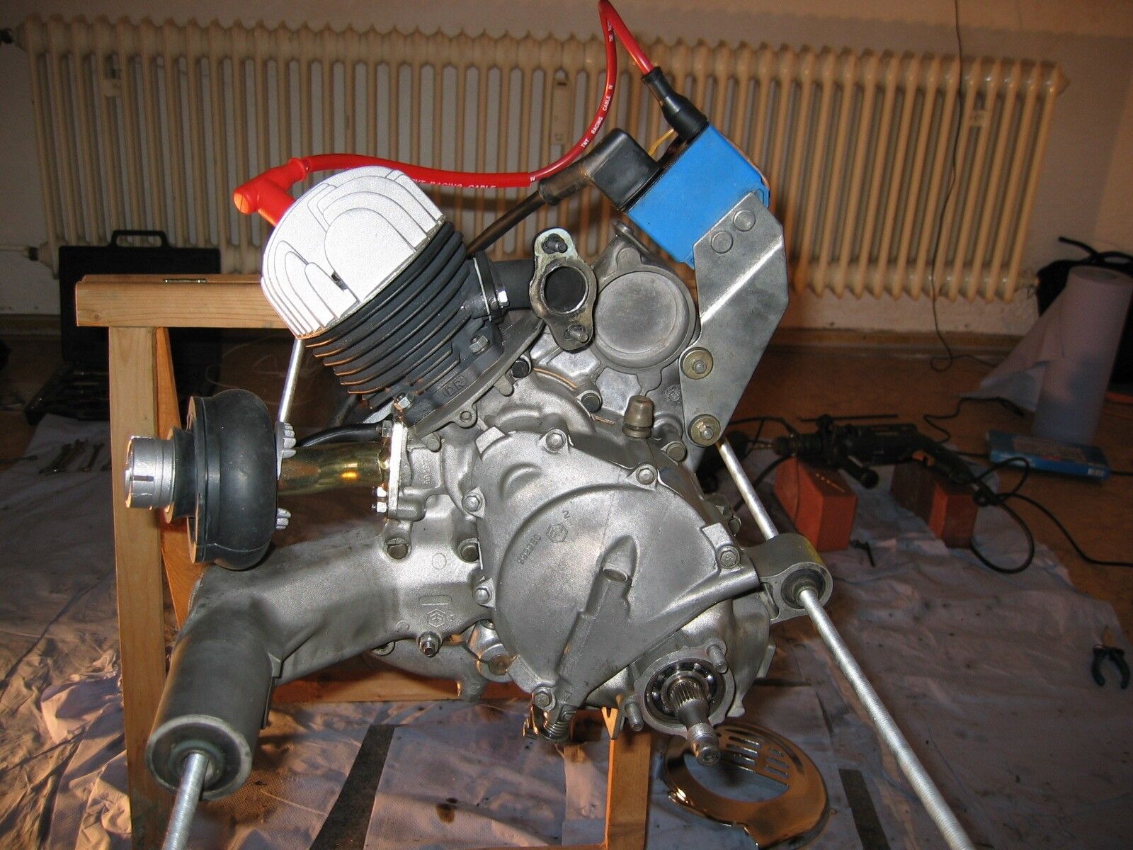

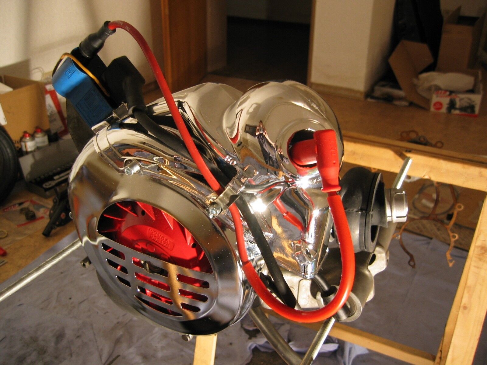

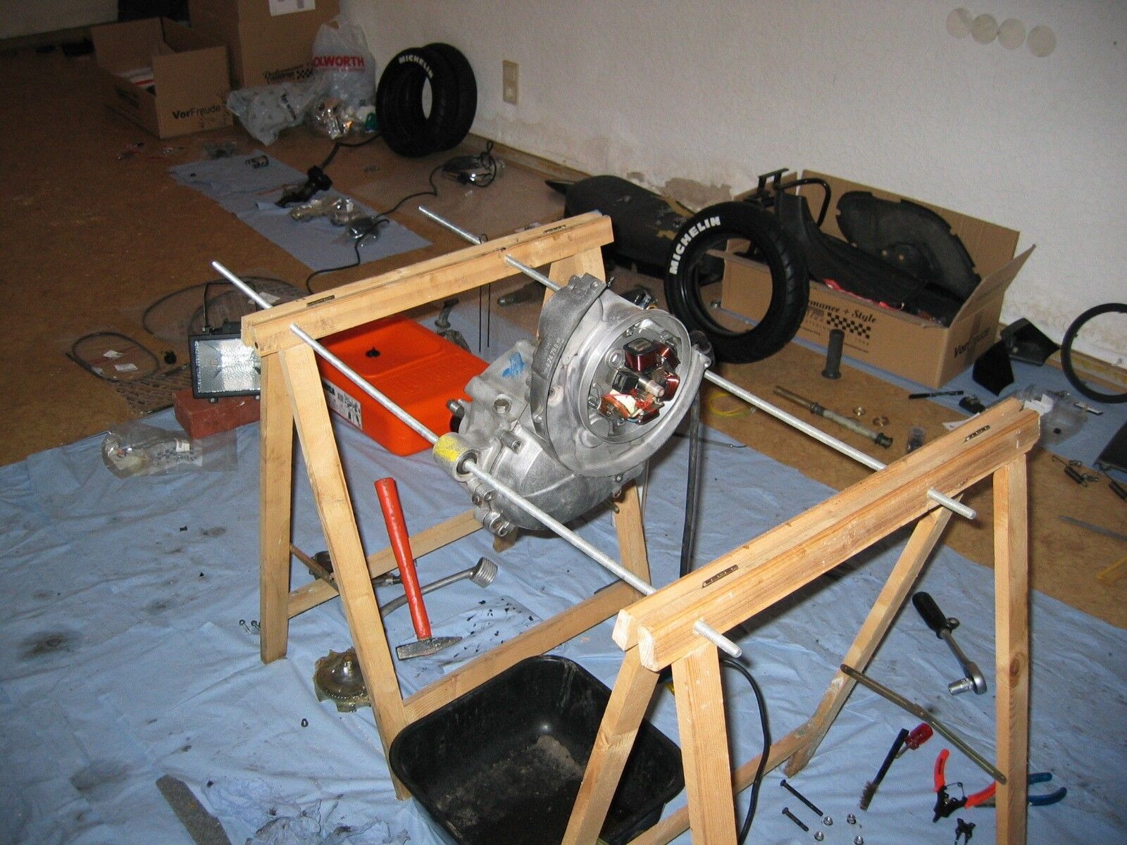

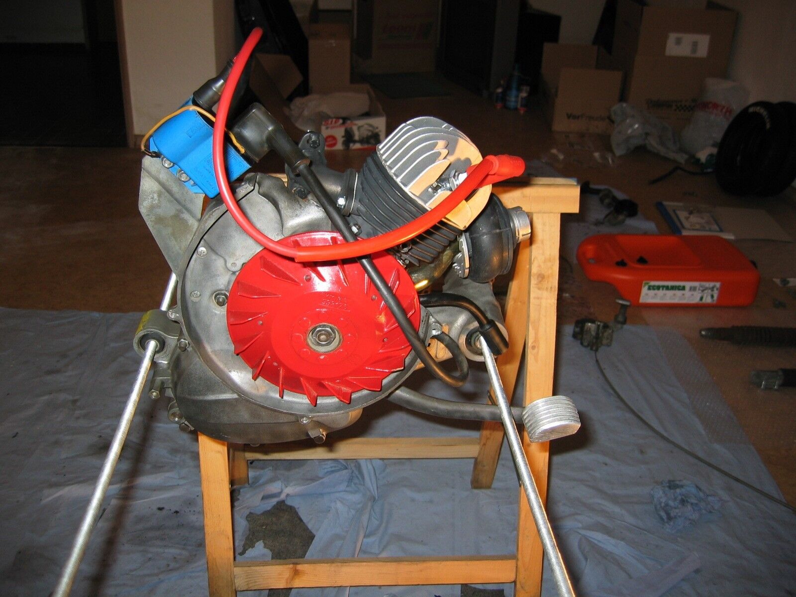

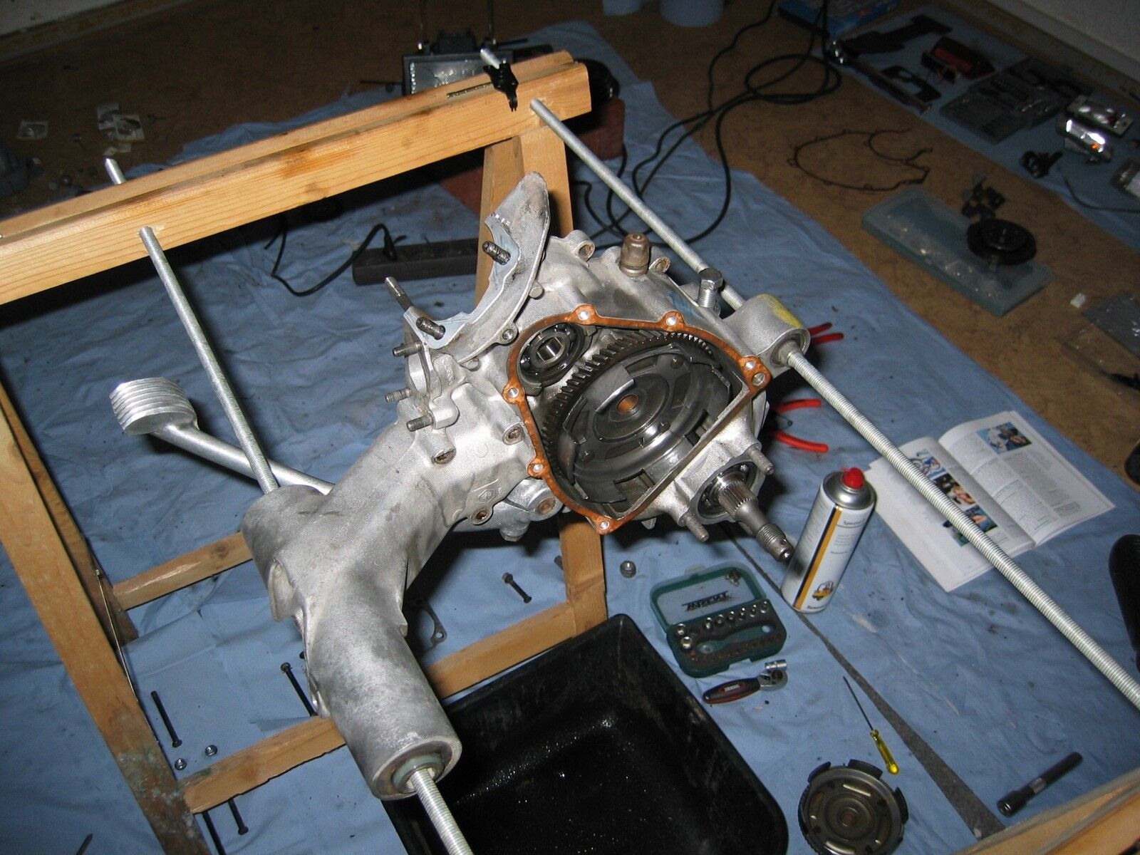

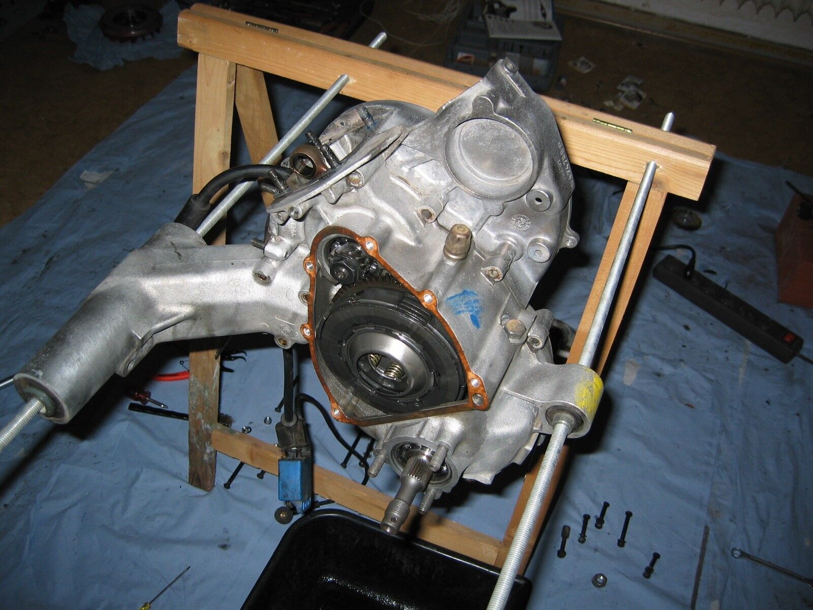

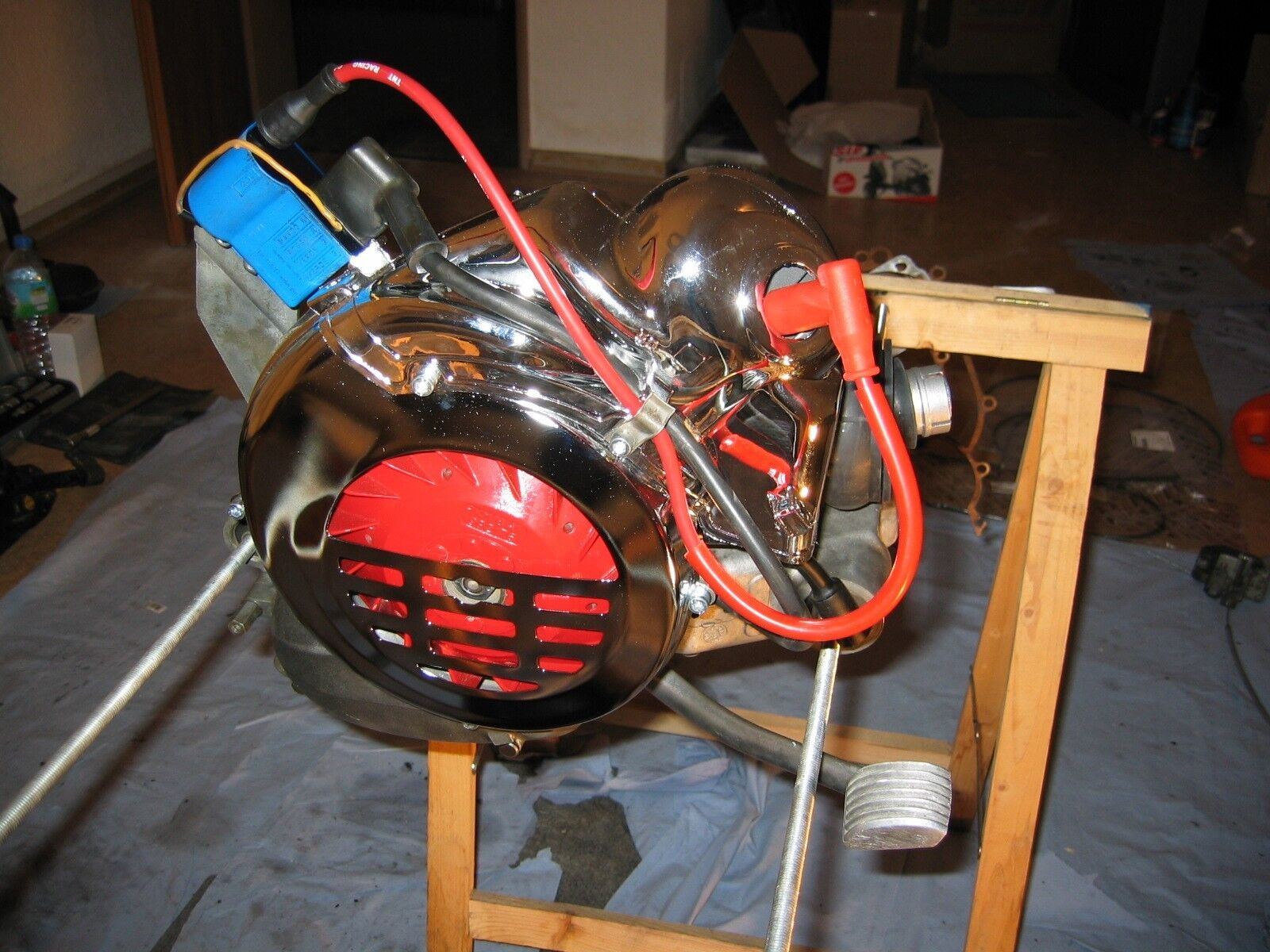

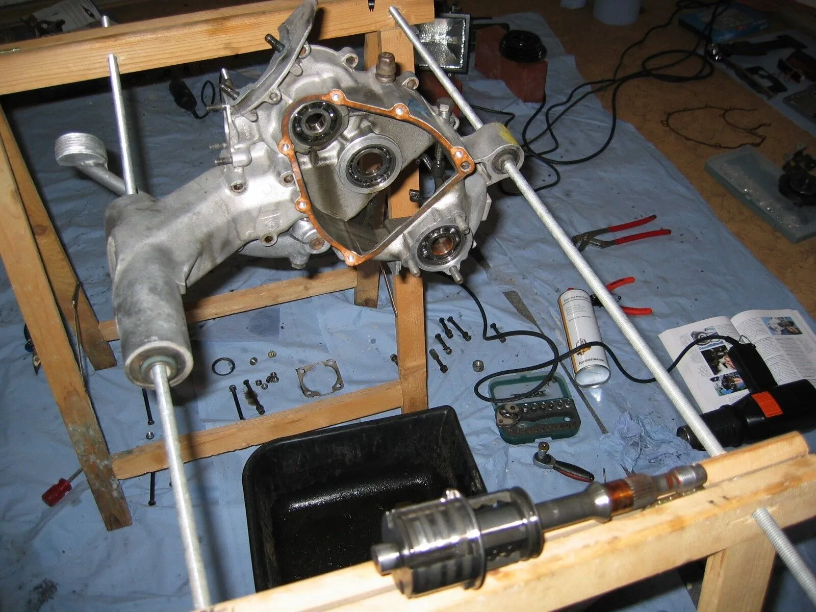

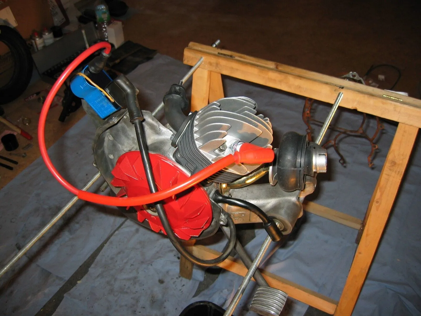

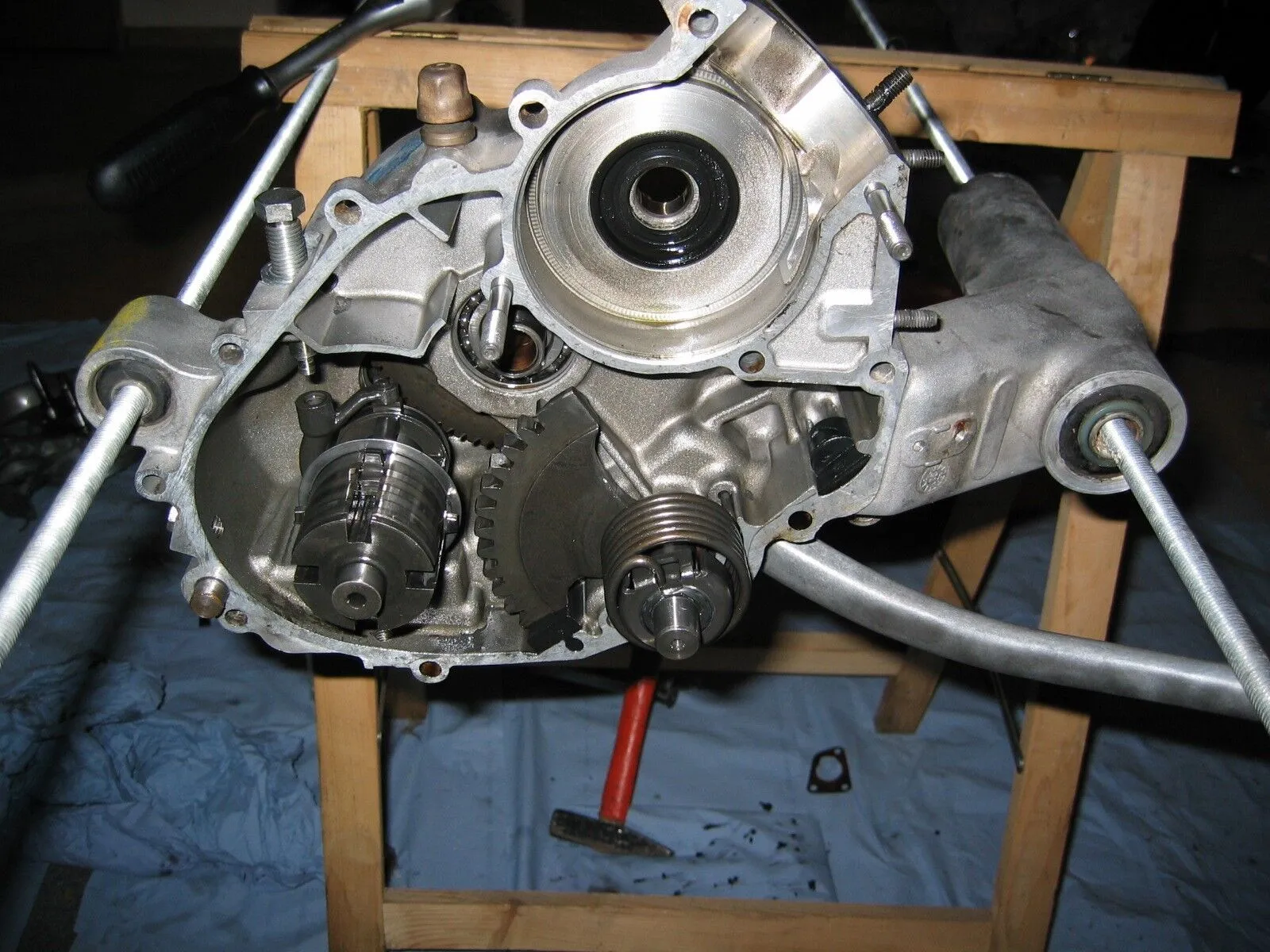

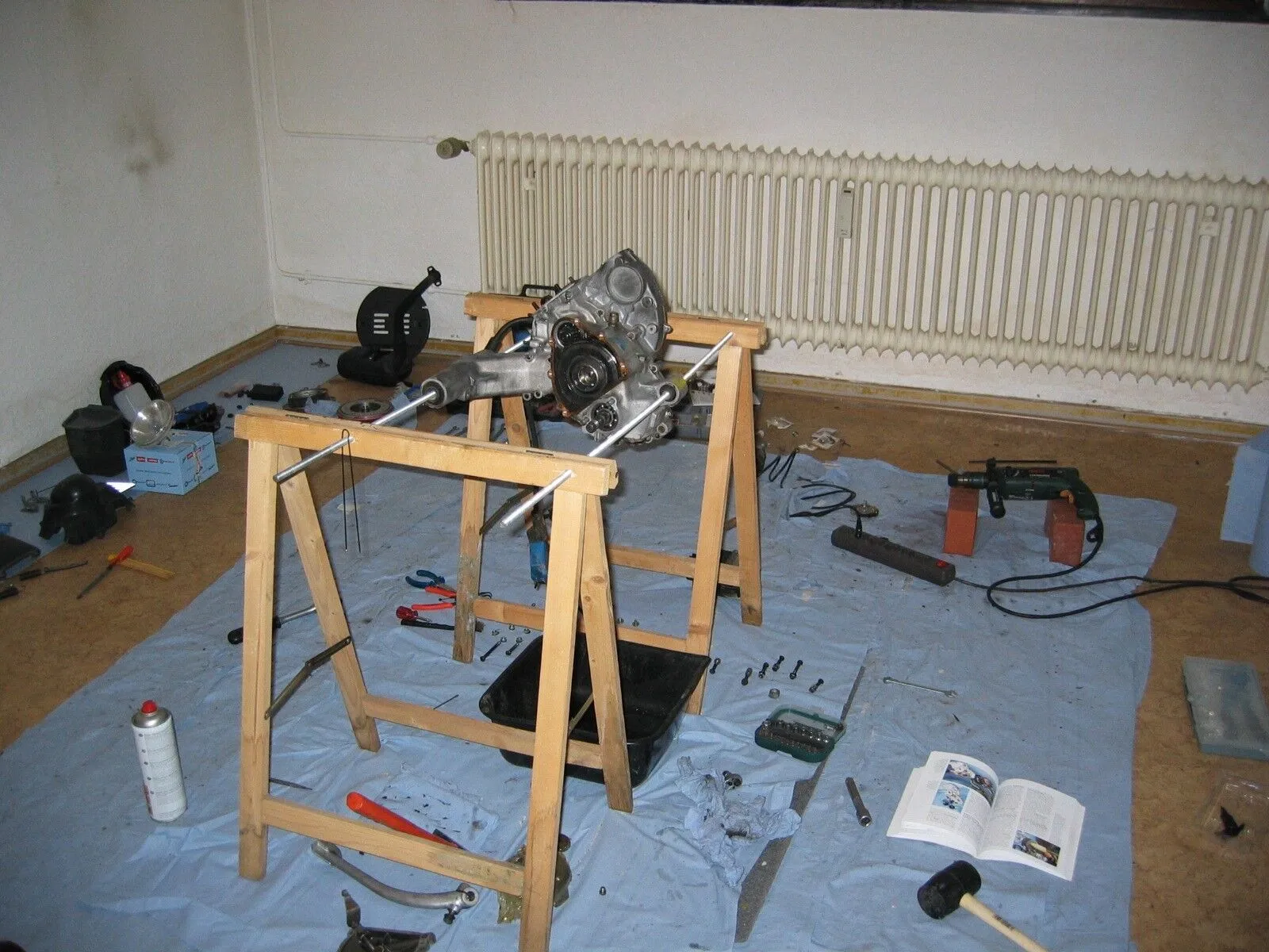

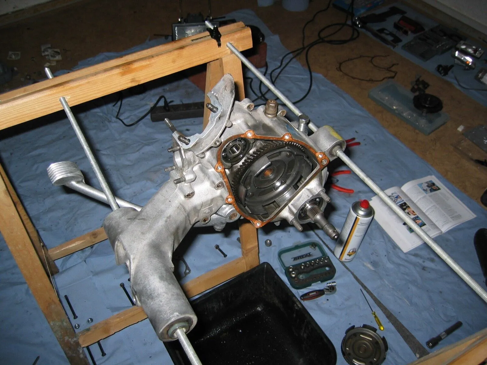

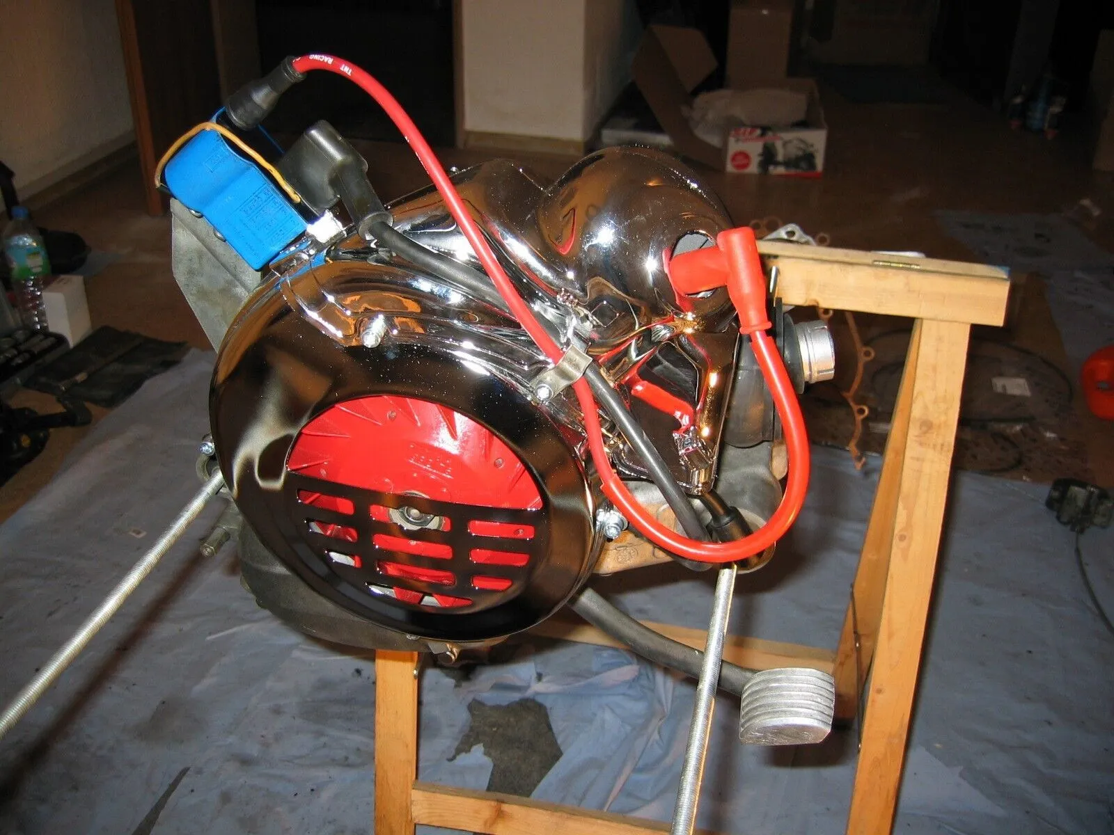

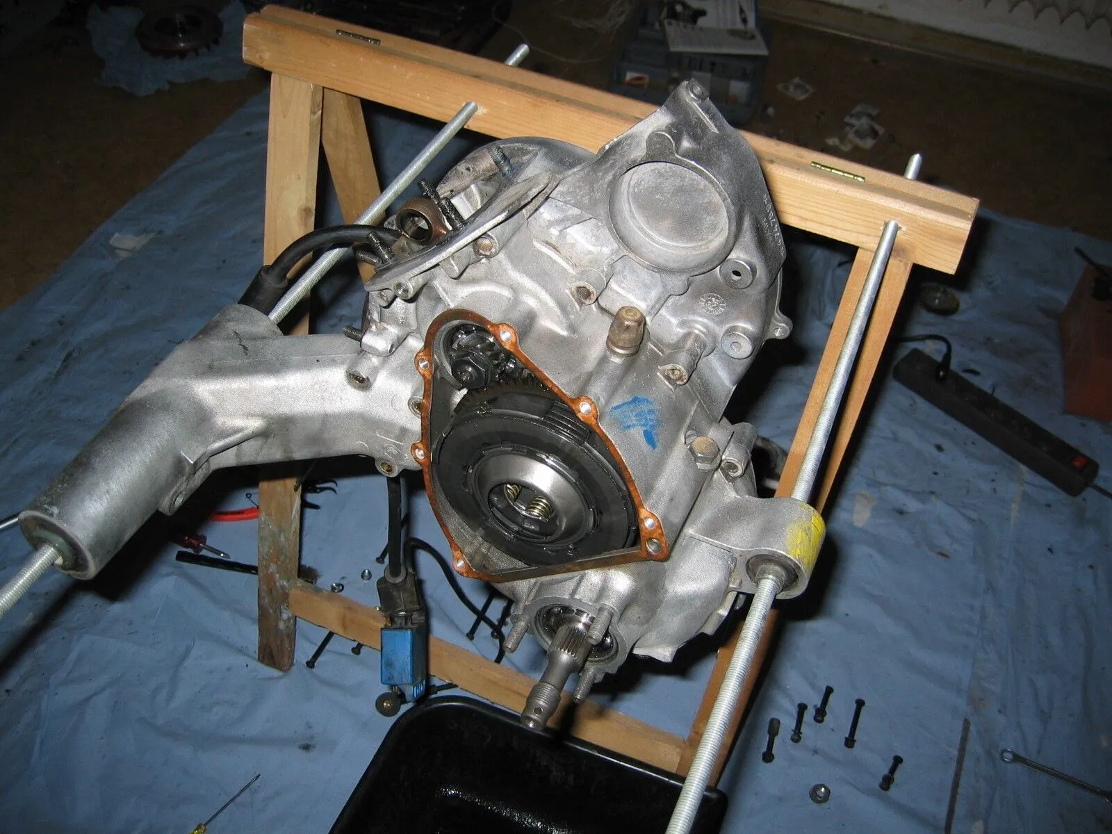

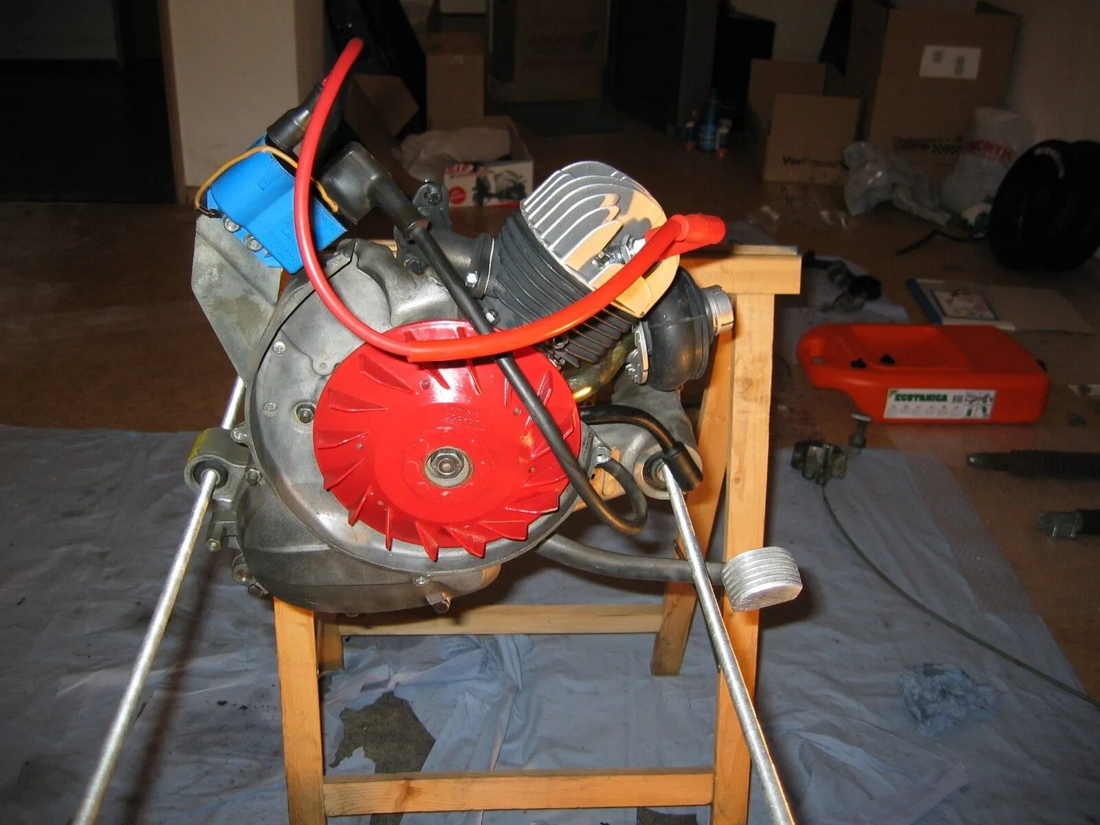

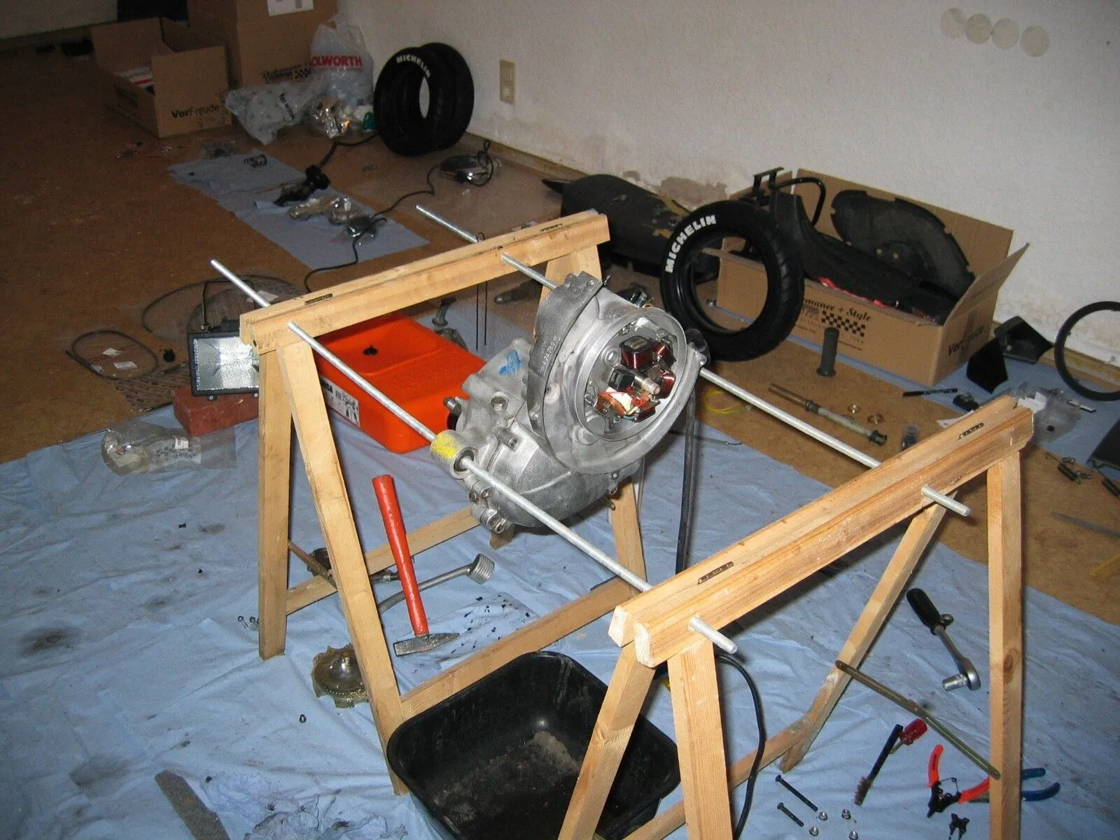

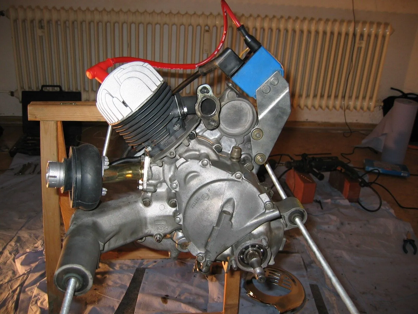

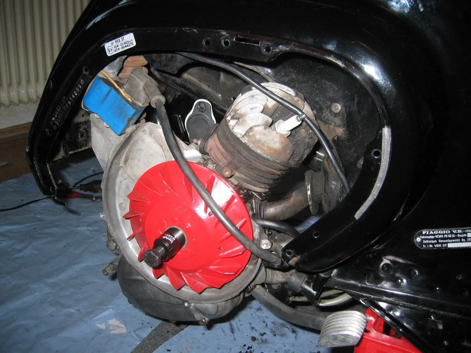

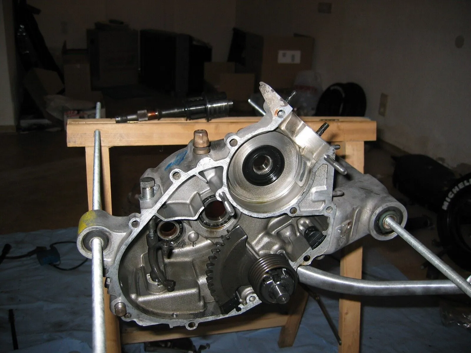

Also als ich die Vespa im Oktober 2009 beim lackierer abgegeben habe, hatte ich Zeit mich um den Motor zu kümmern. nachdem ich hier im Forum mir einige Informationen eingeholt habe war klar wie mein Setup aussieht. Ein 85er DR ein Sito Plus (Wegen dem Ersatzrad und so) und härtere Kupplungsfedern und eine 2.86 übersetzung dazu ein Delorto 19.19 Vergaser und mein Setup war fertig. Mein ganzes Projekt habe ich nur die Vespa Bibel benutzt und einmal Chefkoch gefragt wegen der Kupplungs Druckplatte (habe sie nicht auf annhieb abbekommen) auch hilfe von anderen hatte ich nicht.

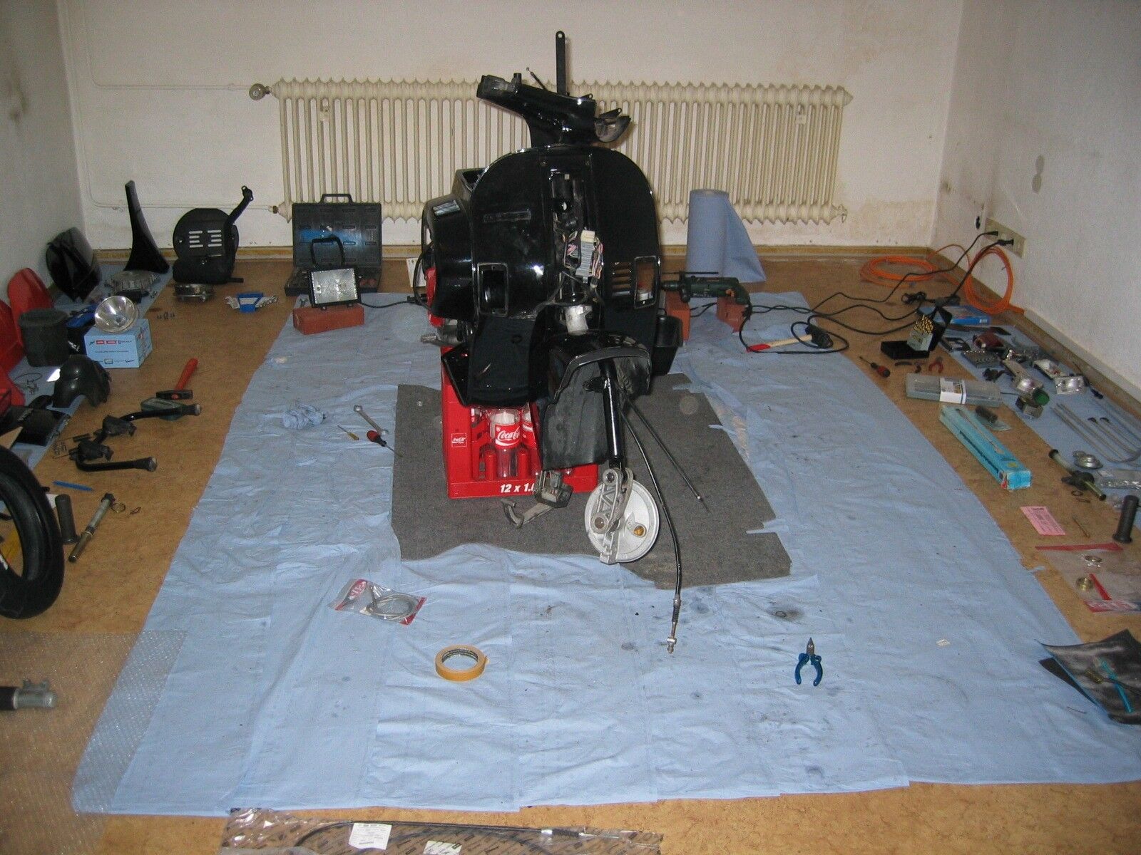

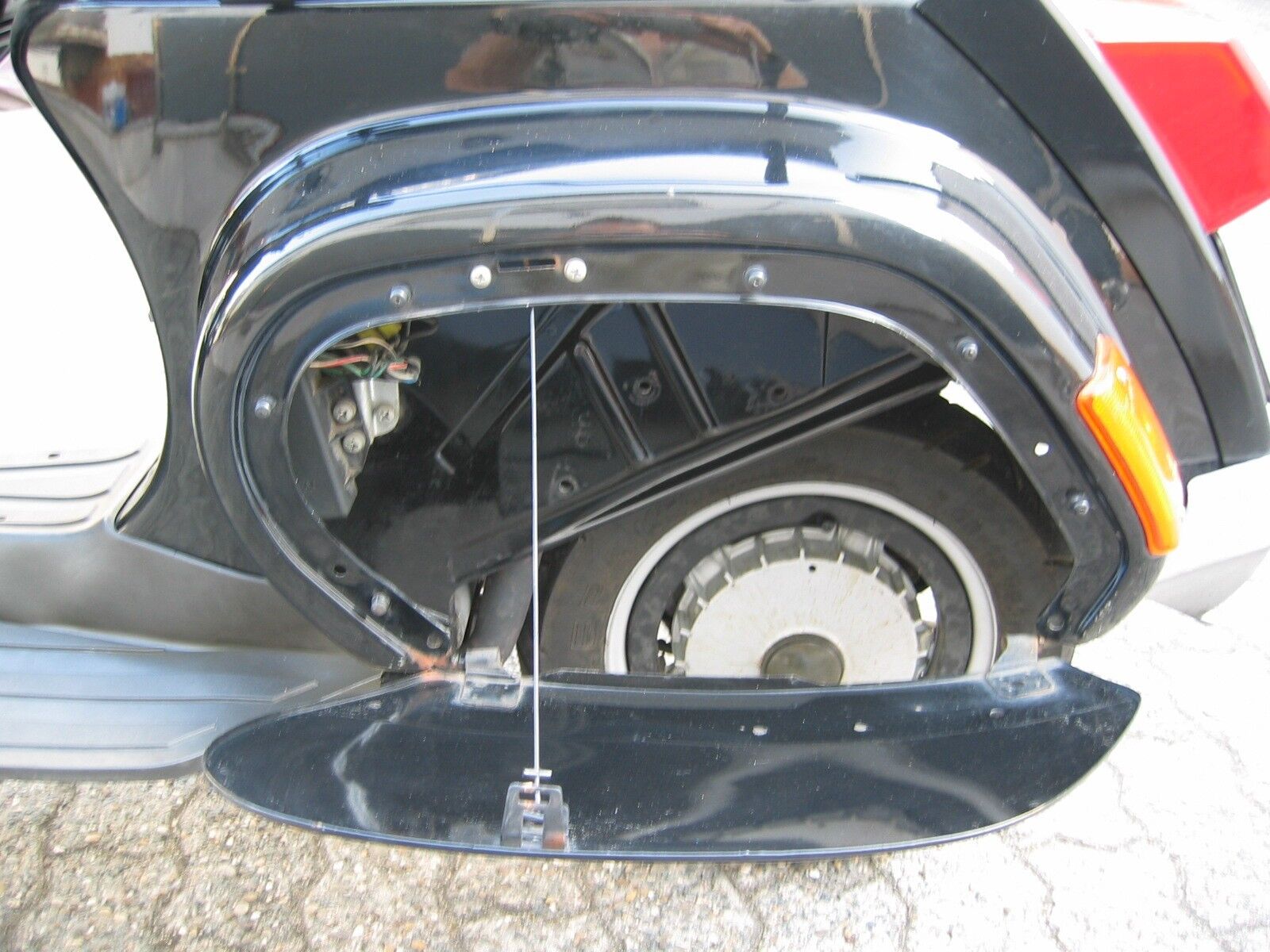

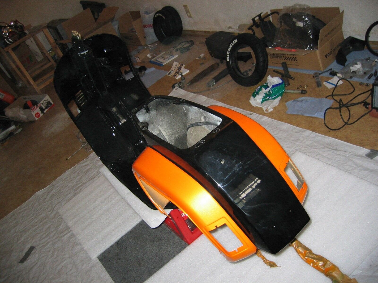

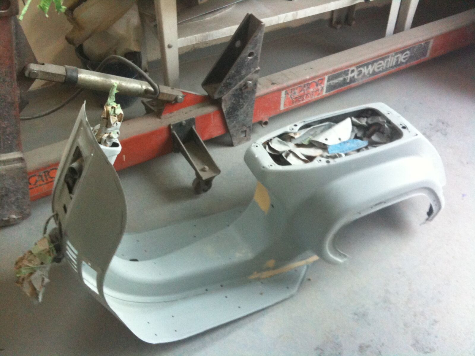

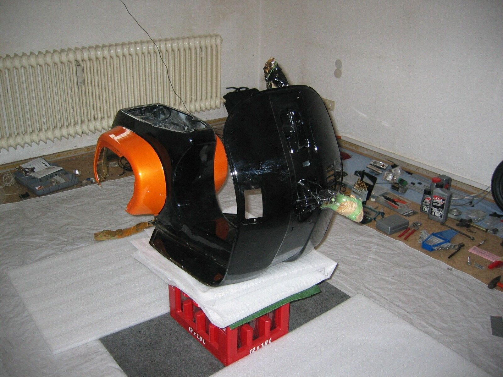

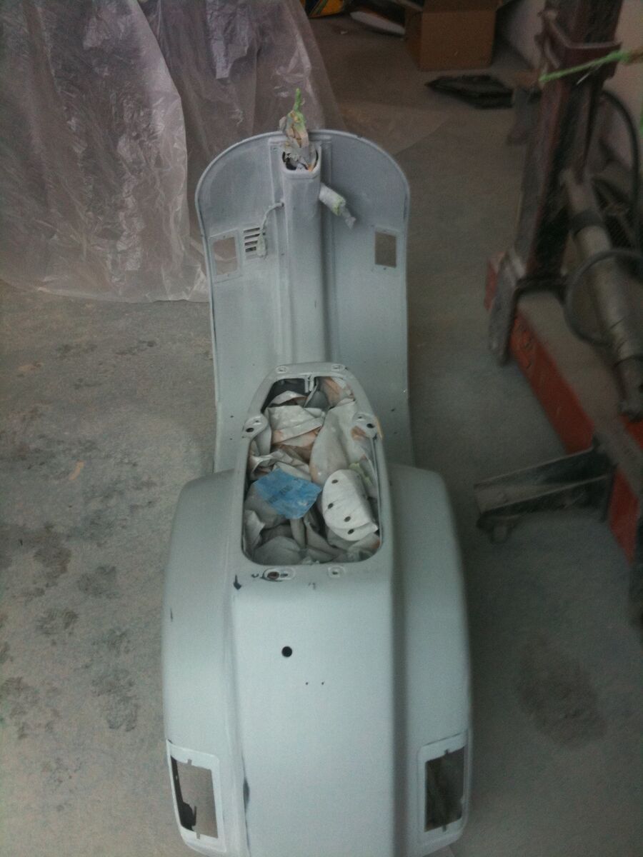

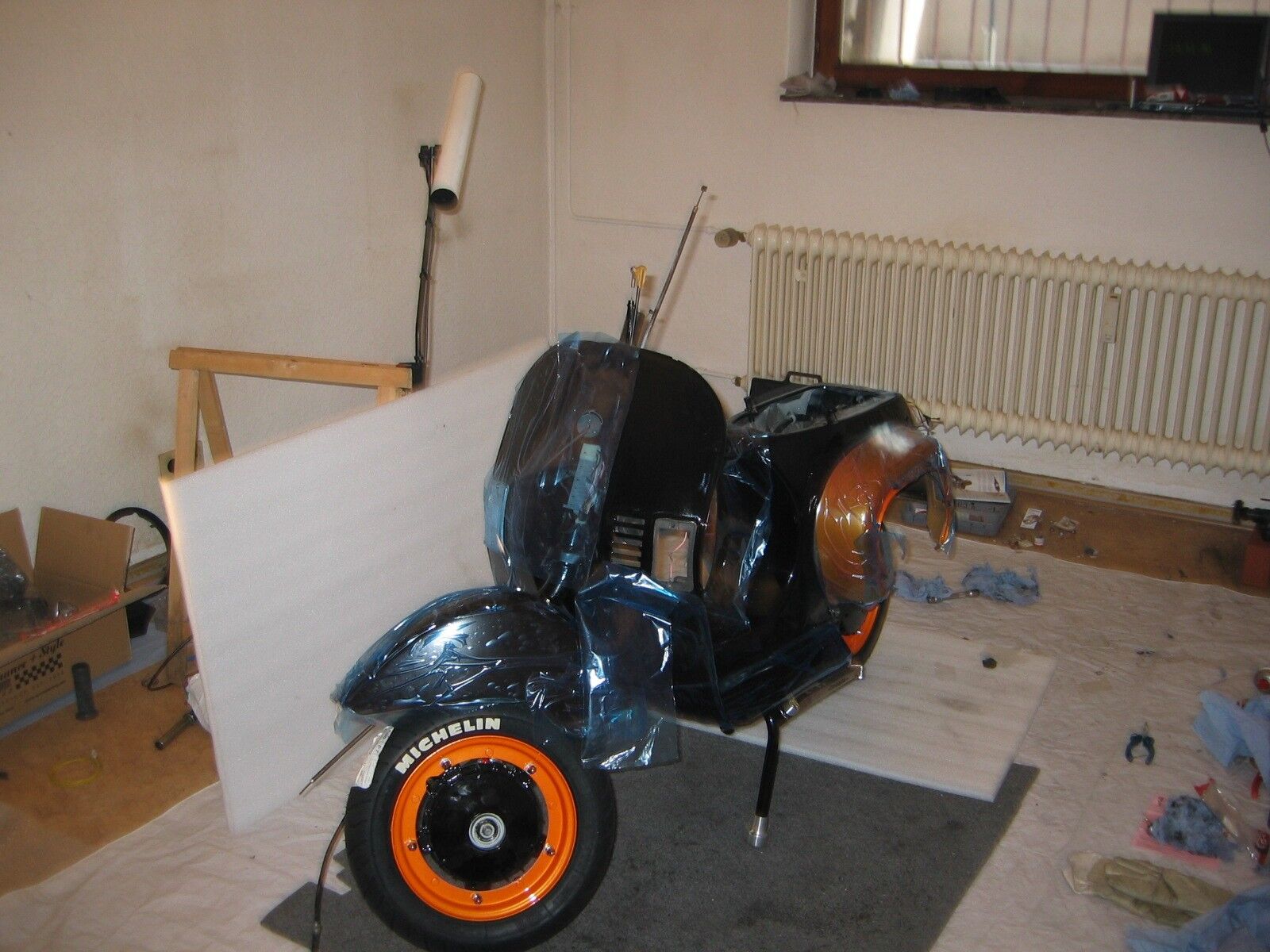

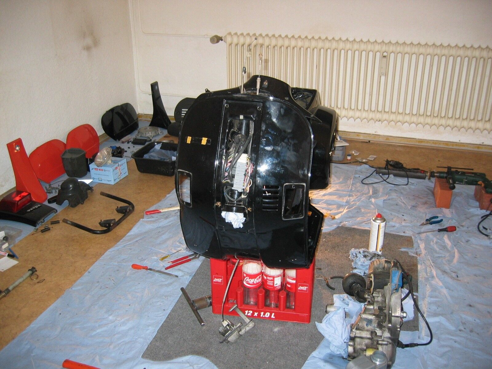

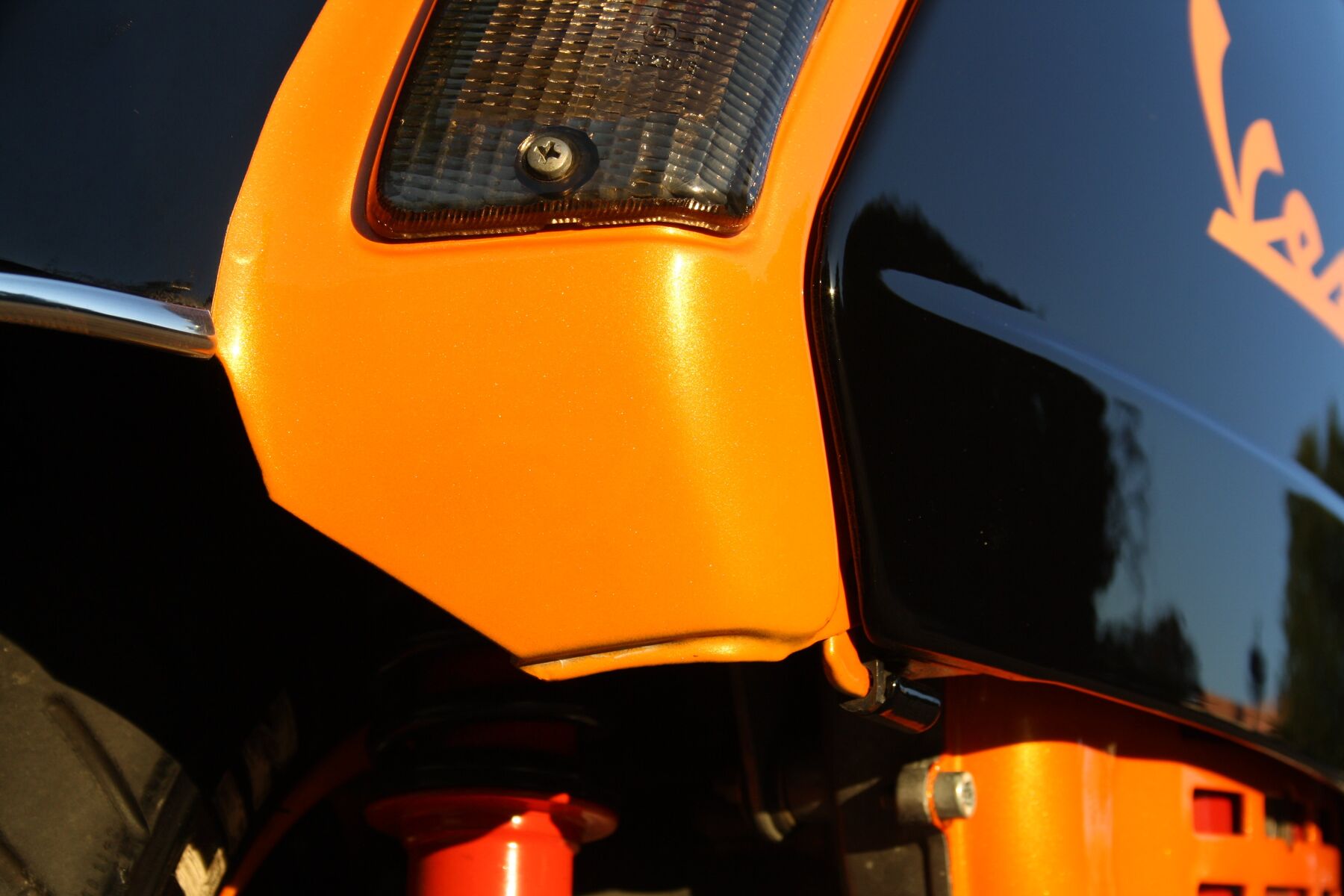

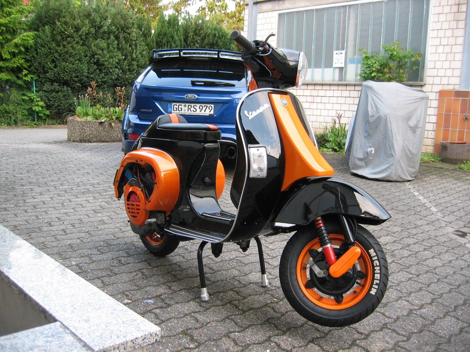

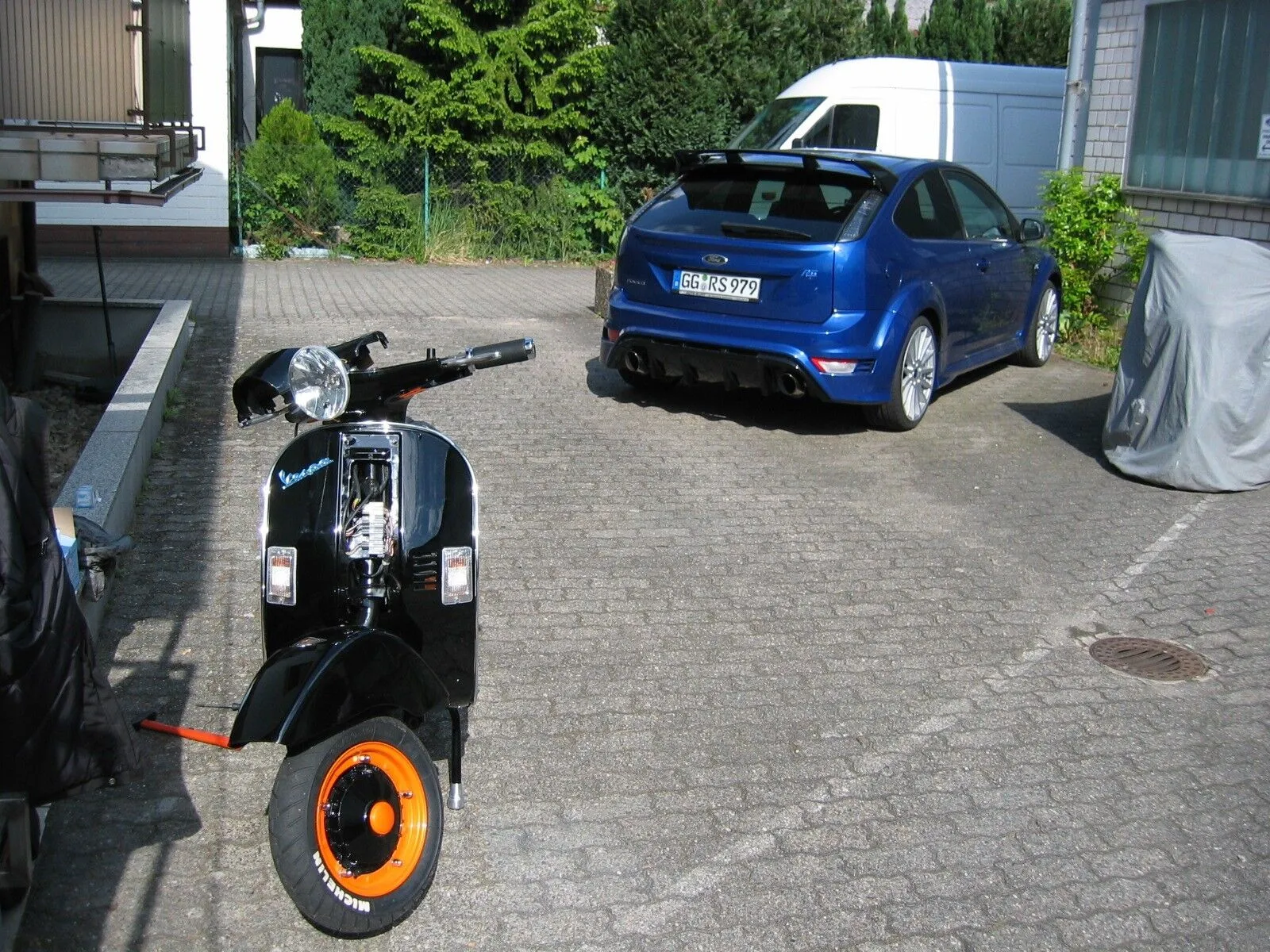

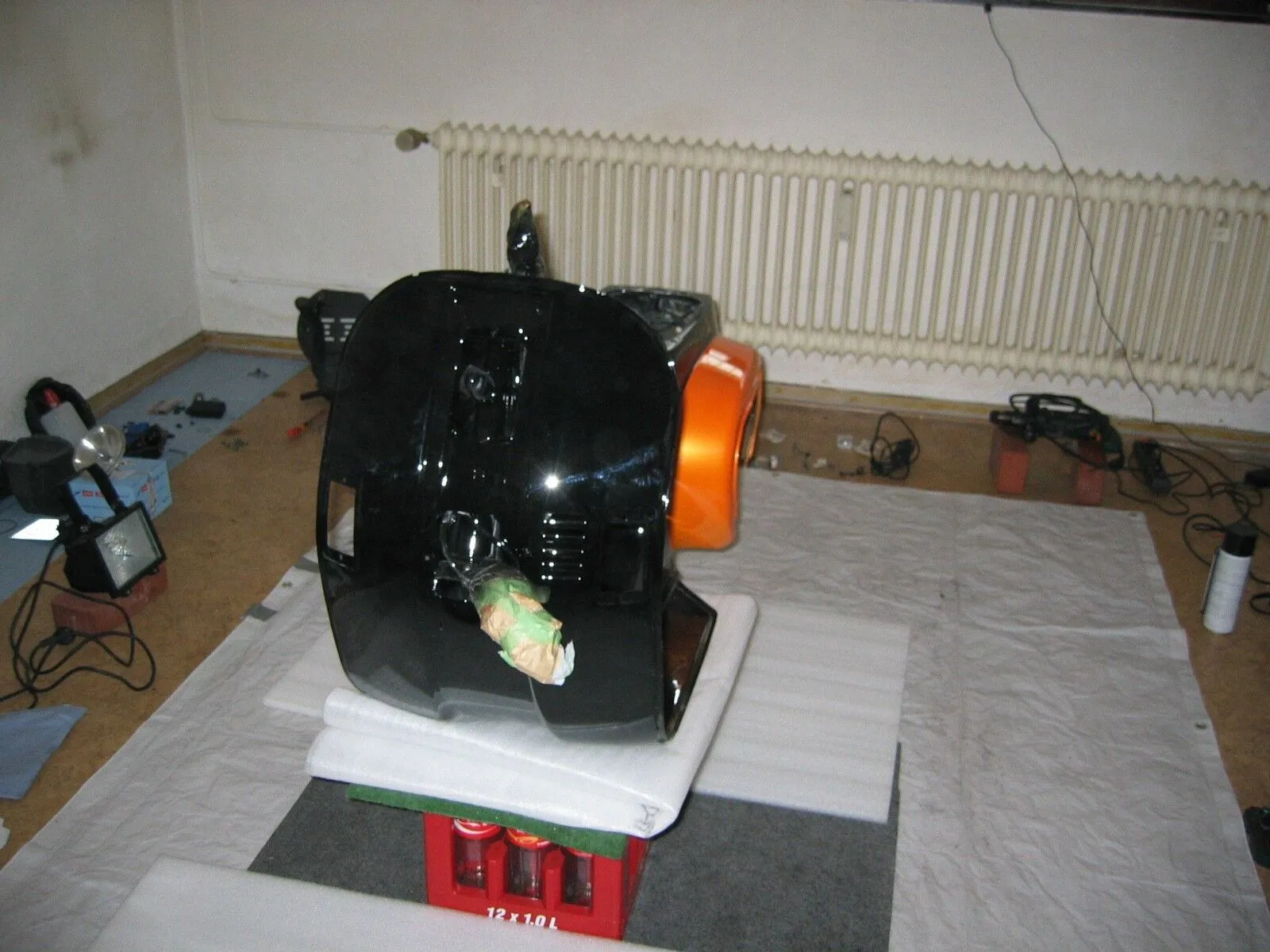

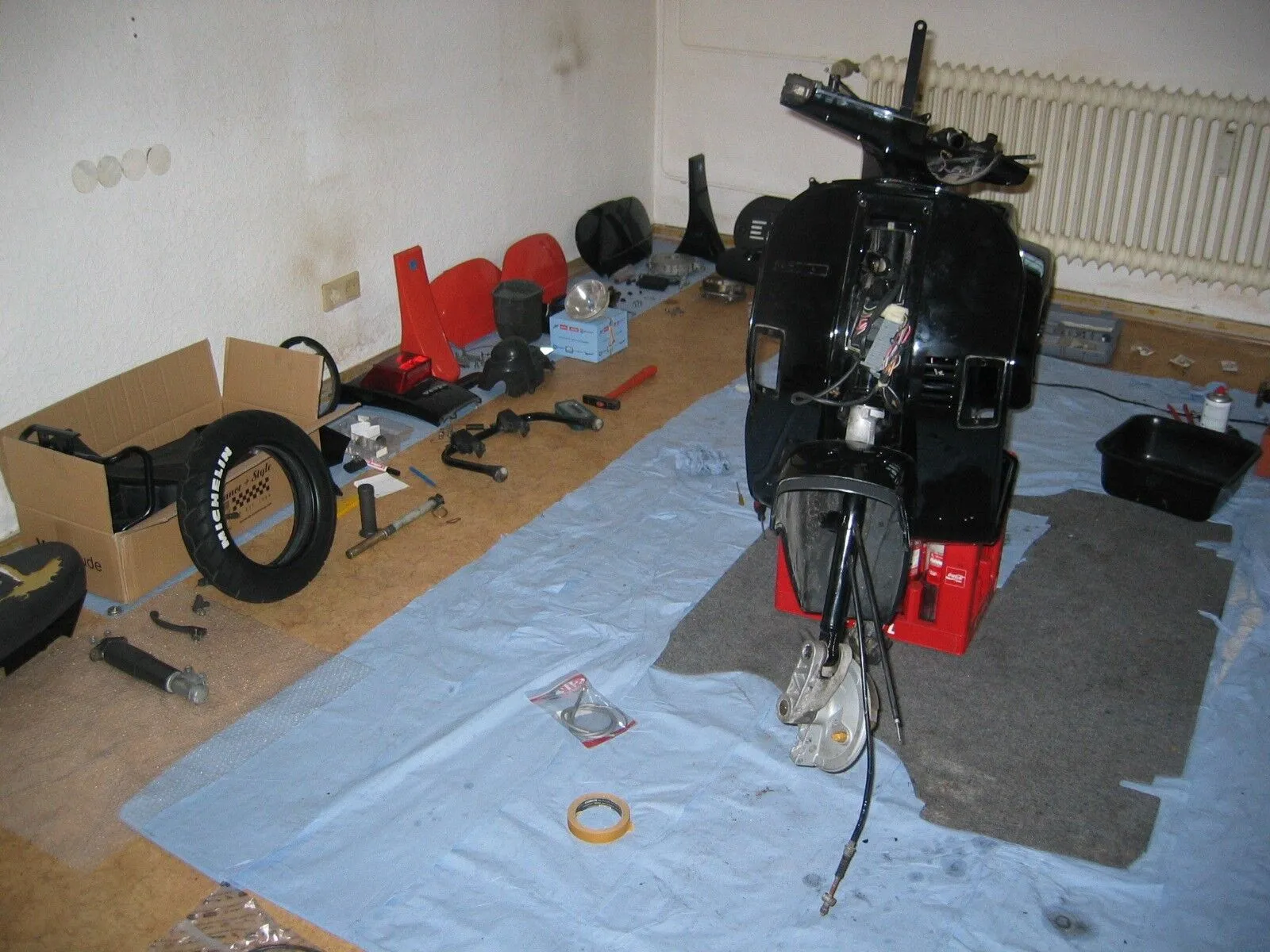

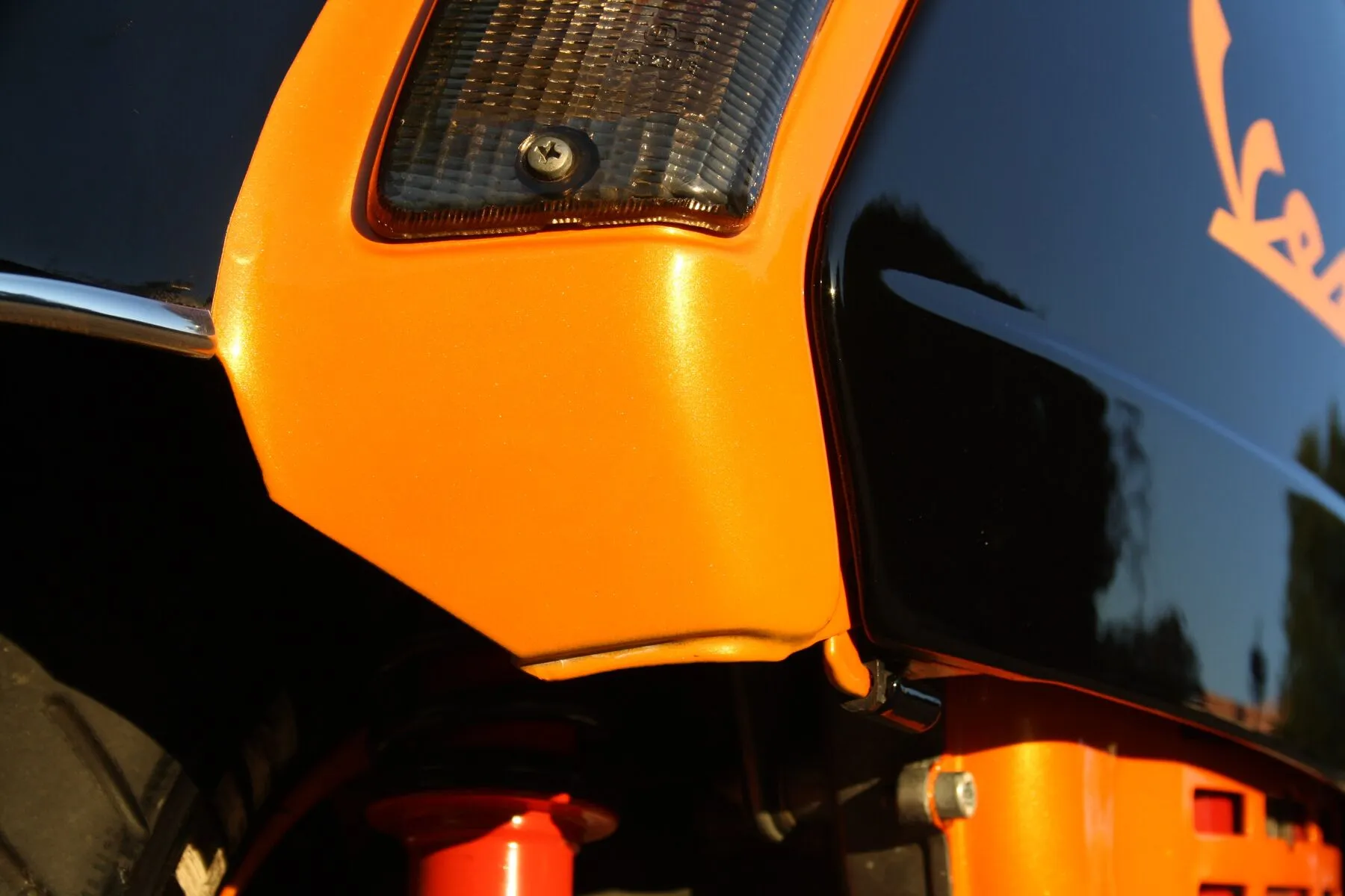

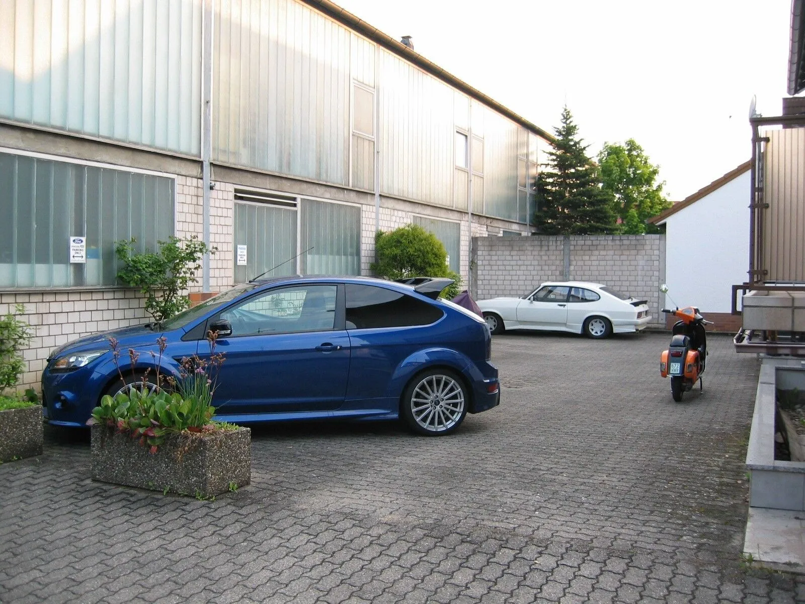

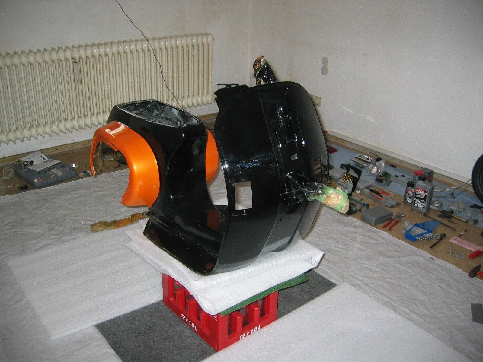

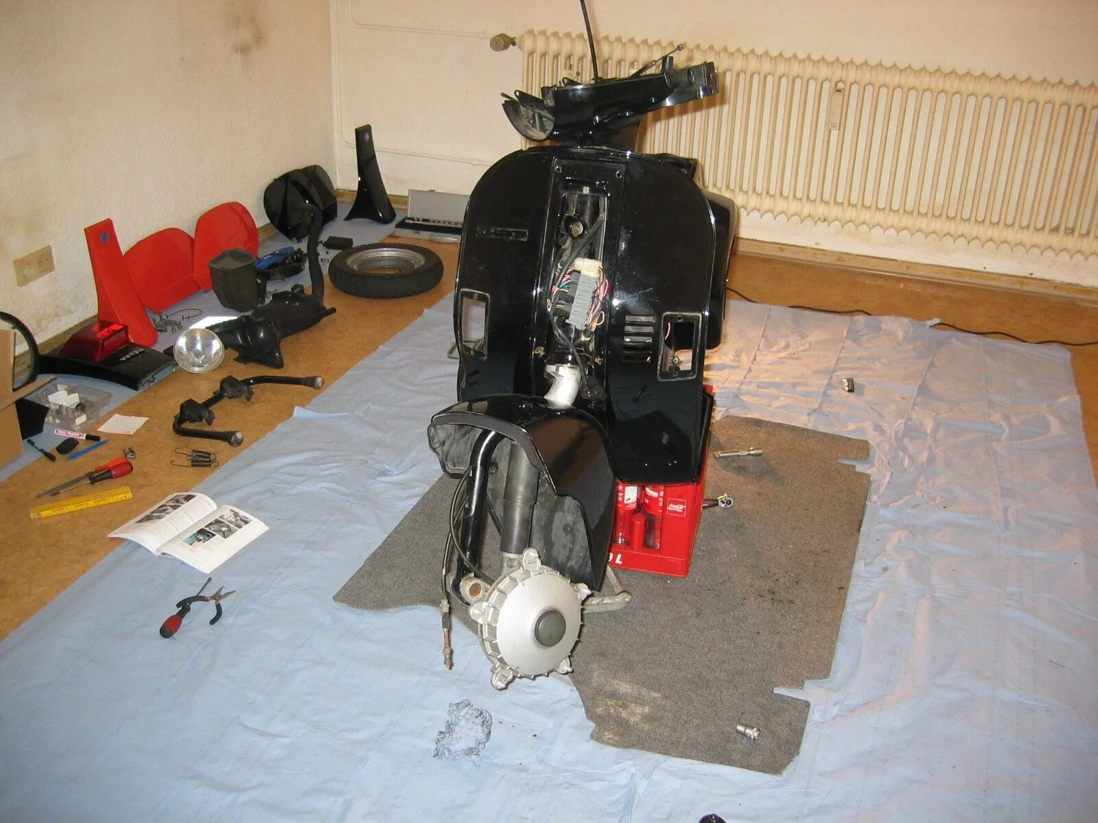

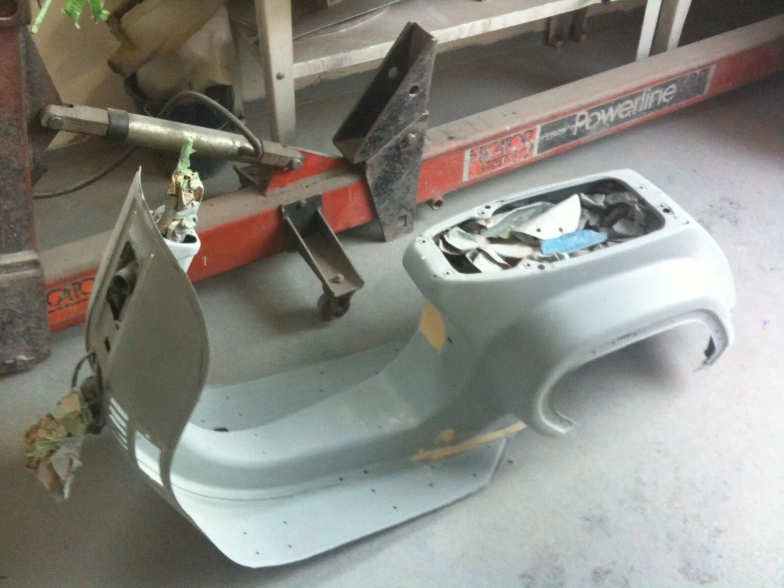

So nun das ding zerlegt jetzt muss der Rahmen zum lackierer (Ein Freund von mir hat eine Lackiererei) da ich großer Ford fan bin (Fahren den Focus RS MK1 und den neuen MK2) wollte ich die Vespa in Original Schwarz und Focus ST Orange haben, da hat mein Lackierer die Augen verdreht und gesagt das ist jetzt nicht dein ernst und ich ganz trocken doch genau so will ich es. Dazu muss man wissen das die Orangene Farbe exclusiv von Ford mit BASF zusammen für den ST entwickelt wurde und ein sogenanter effekt lack ist der sehr schwer mit einer zweiten Farbe zu lackieren ist. Ich sagte nur egal das ist jetzt dein Problem. Ich habe den Rahmen noch etwas bearbeitet bevor ich ihn abgegeben habe vor allem am Heck habe ich die Flex angesetzt.

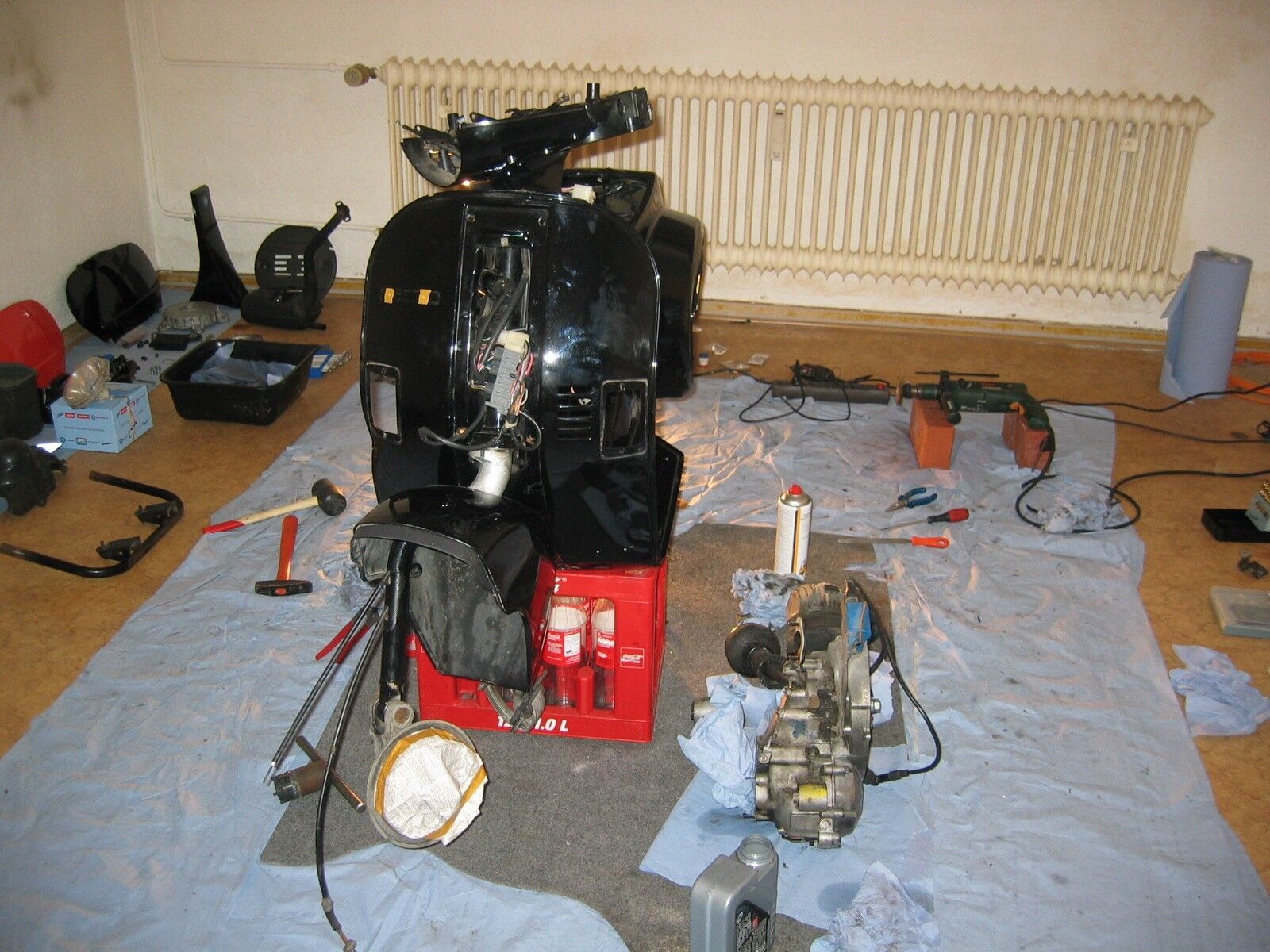

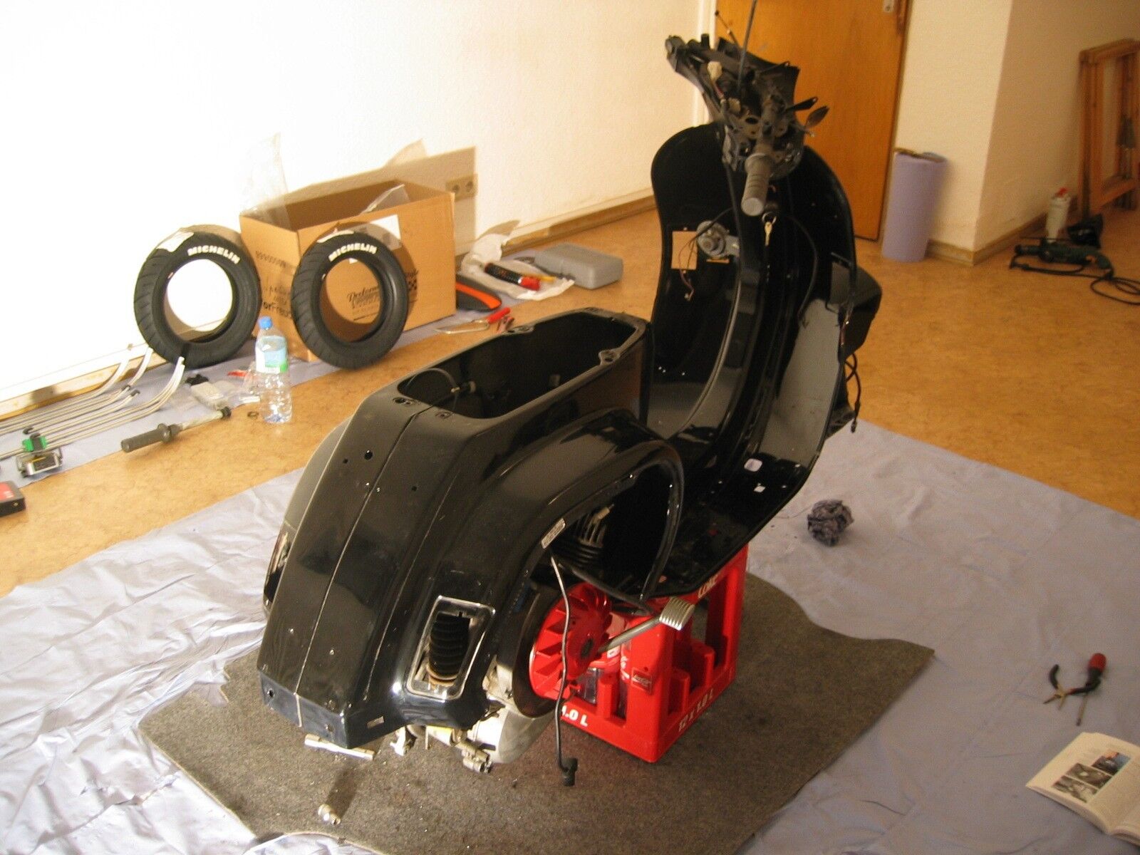

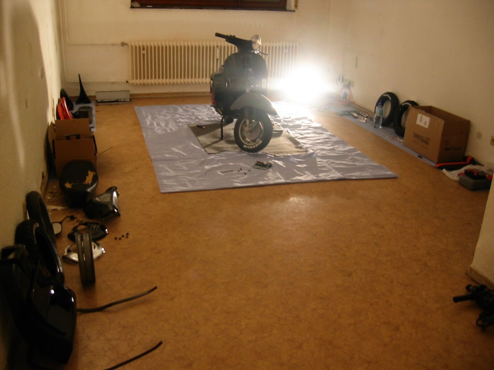

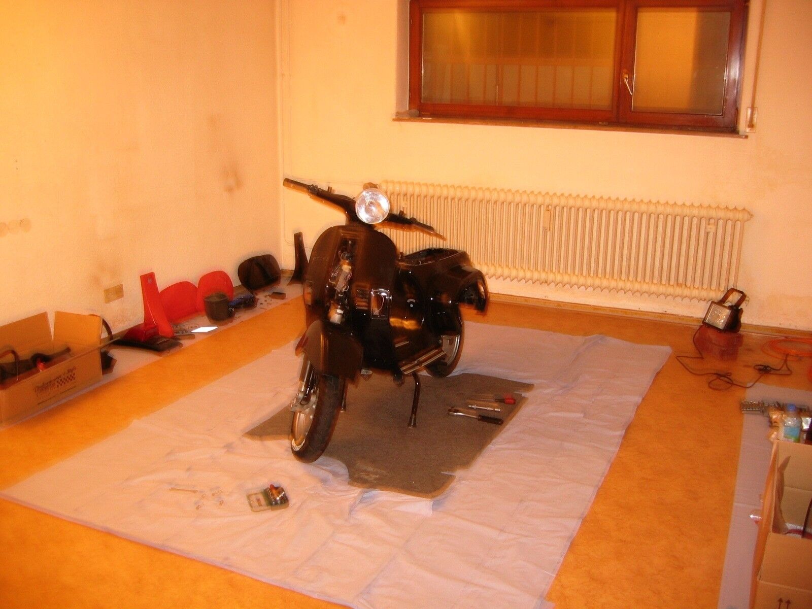

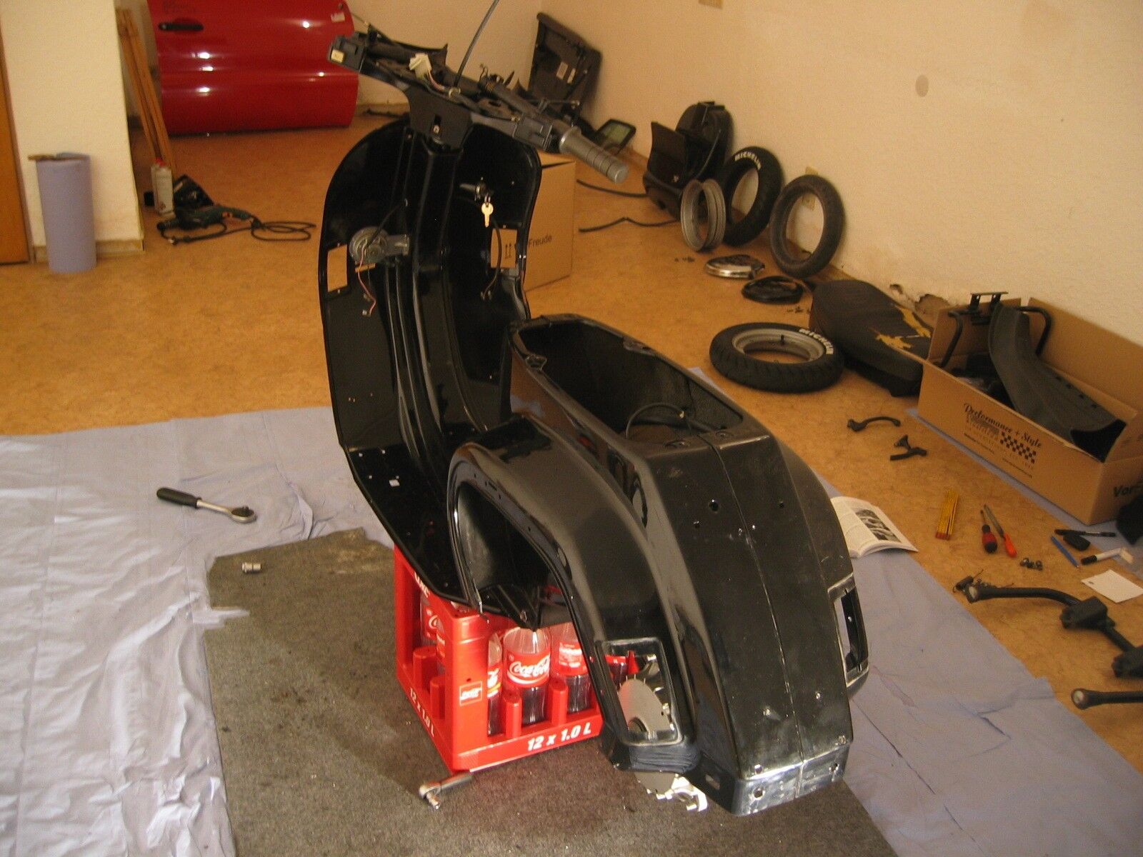

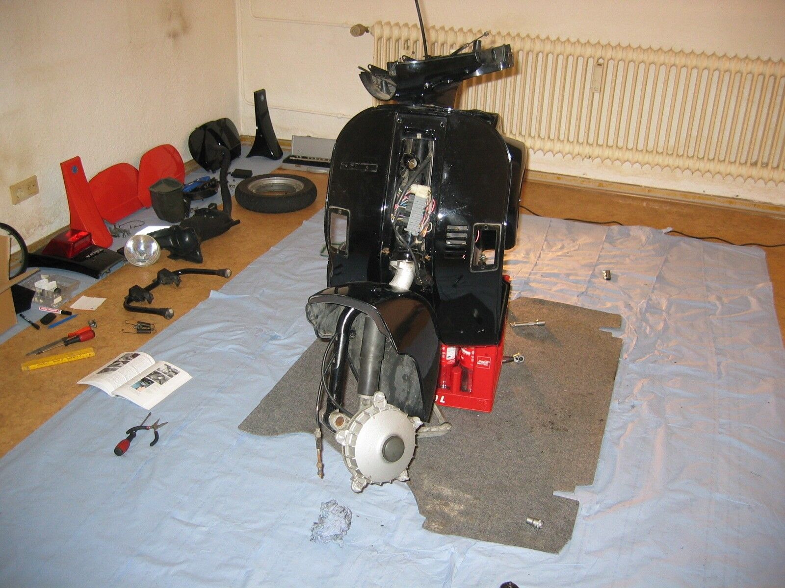

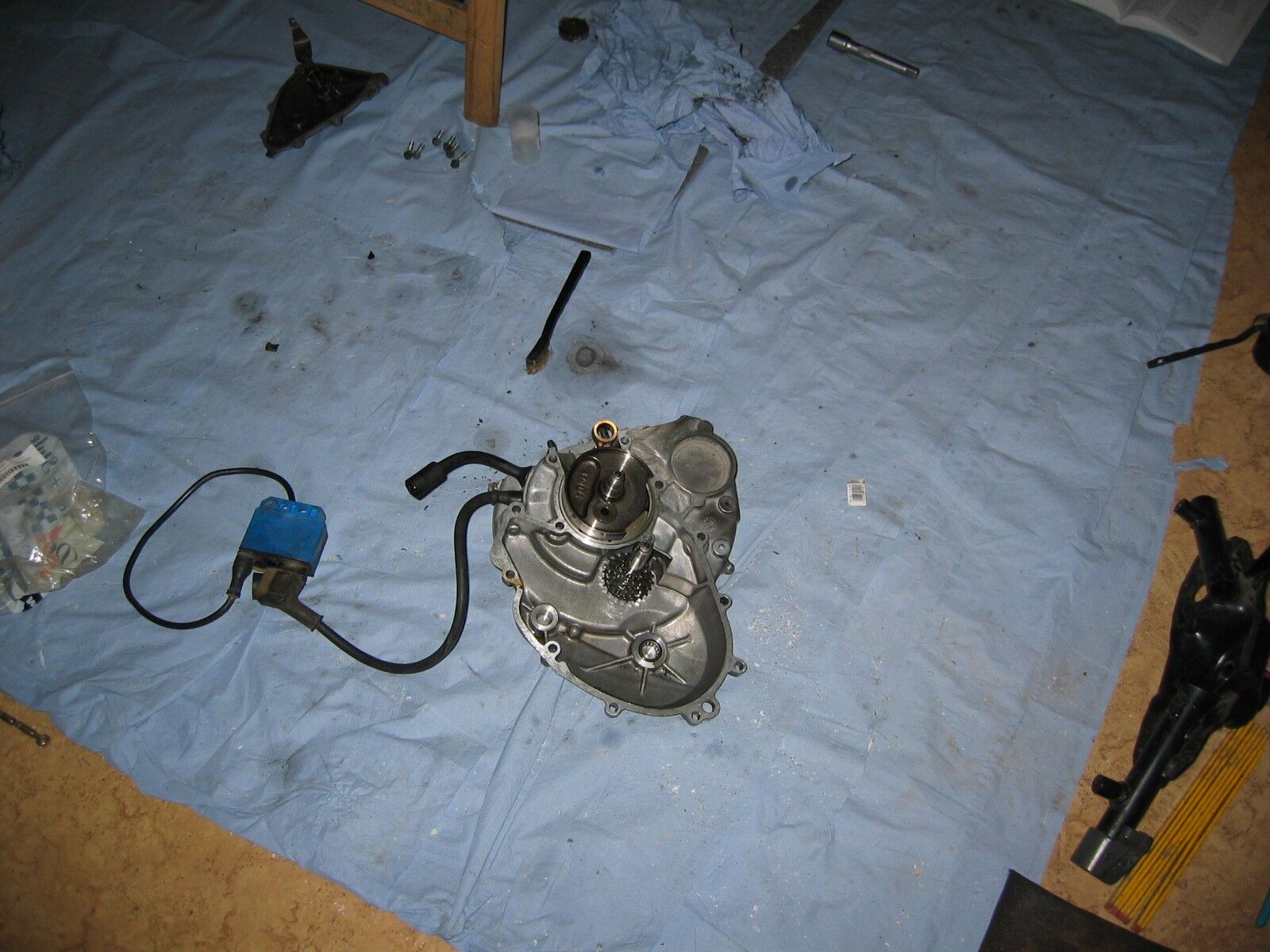

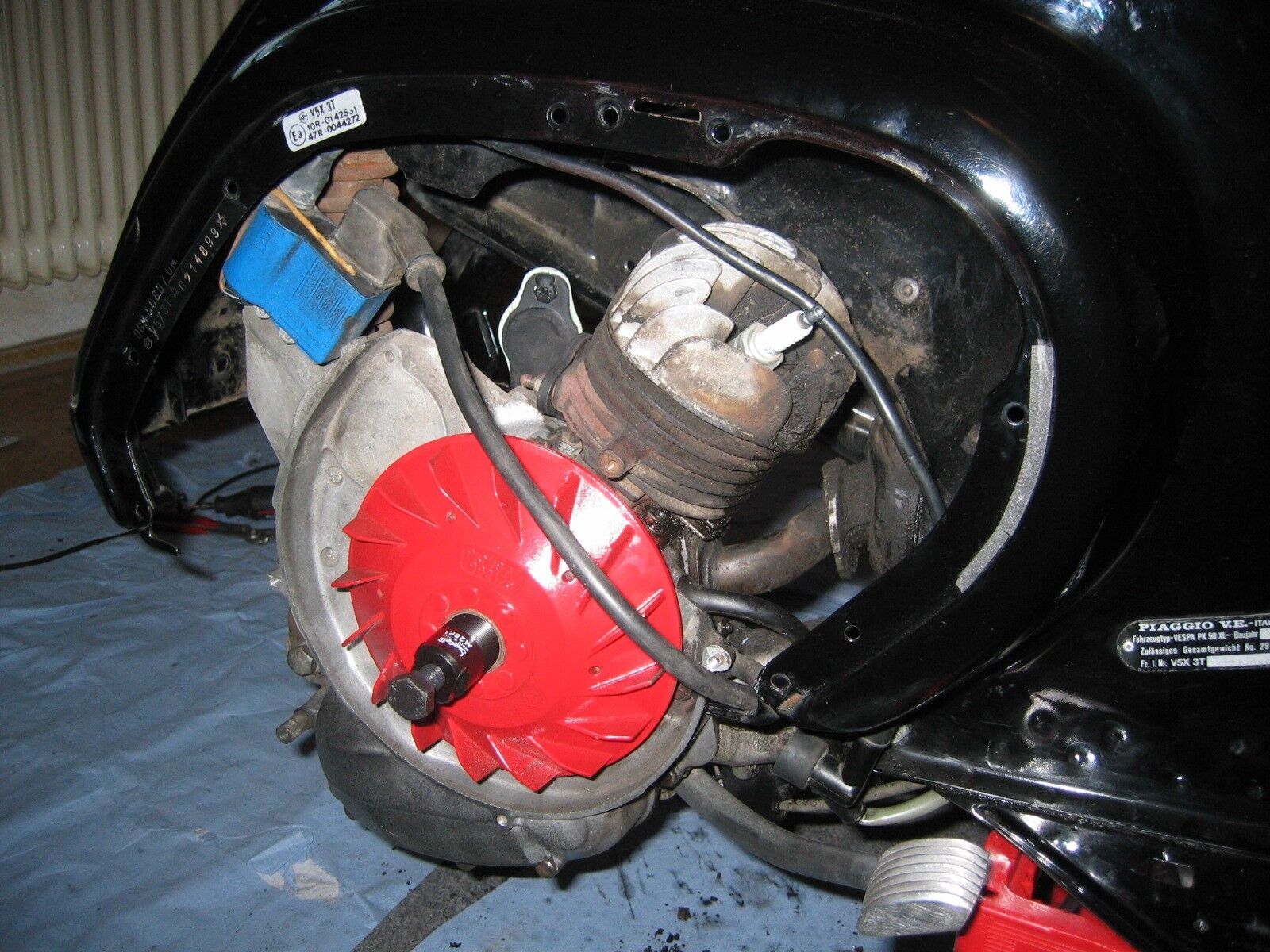

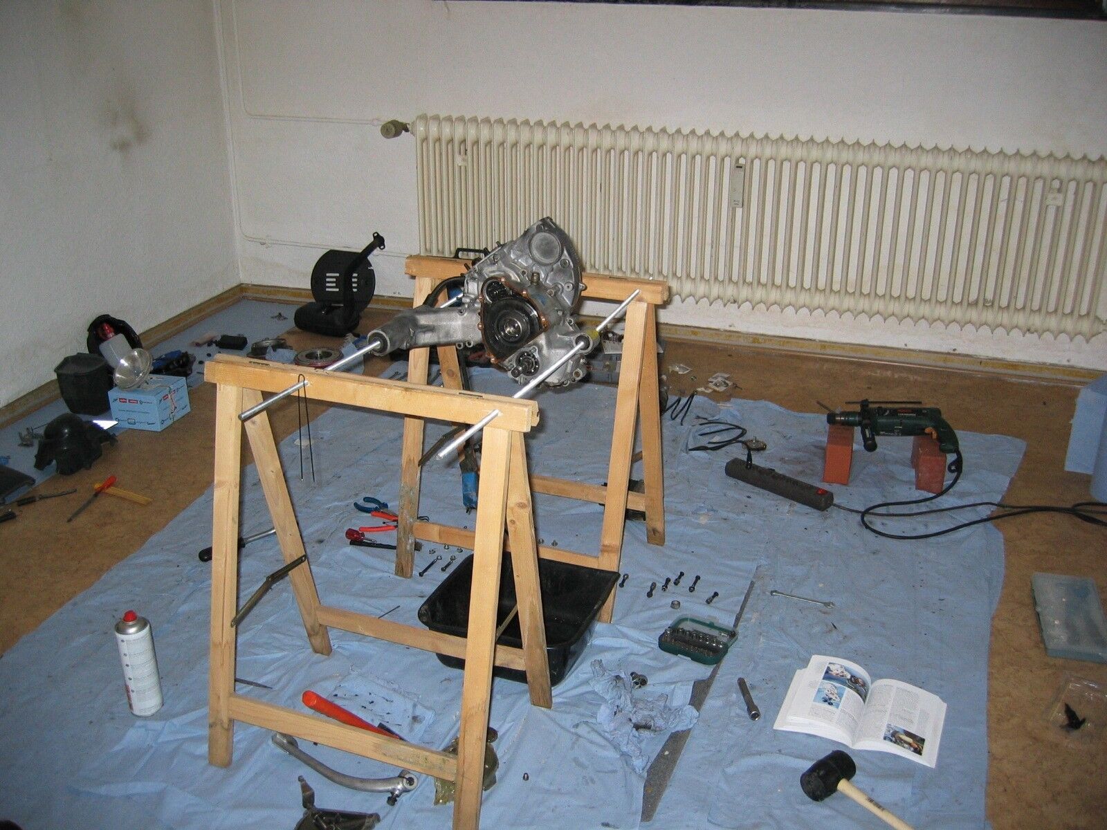

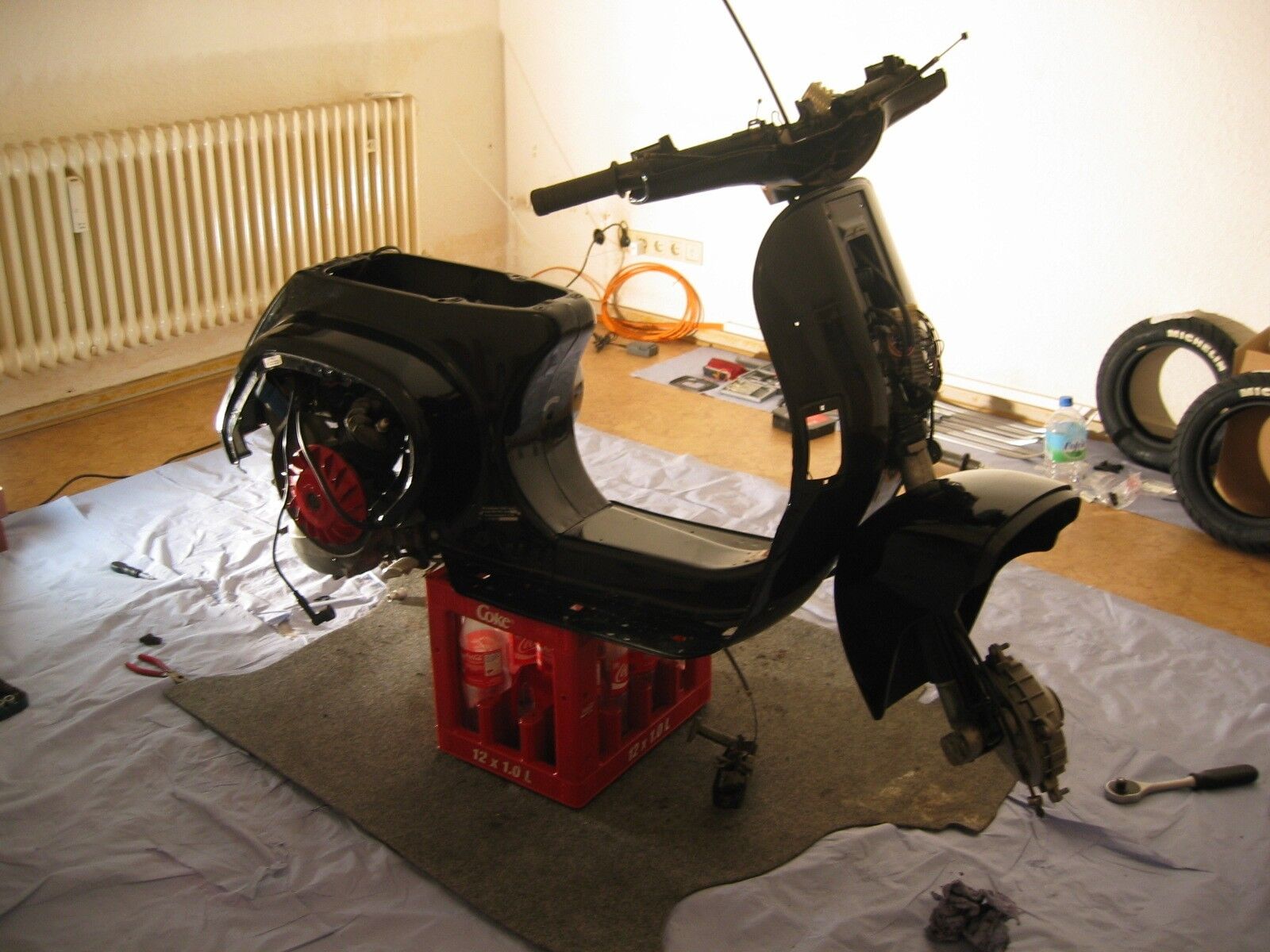

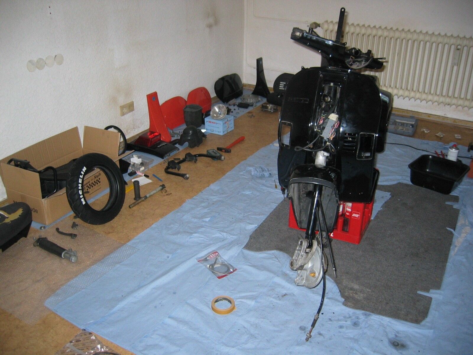

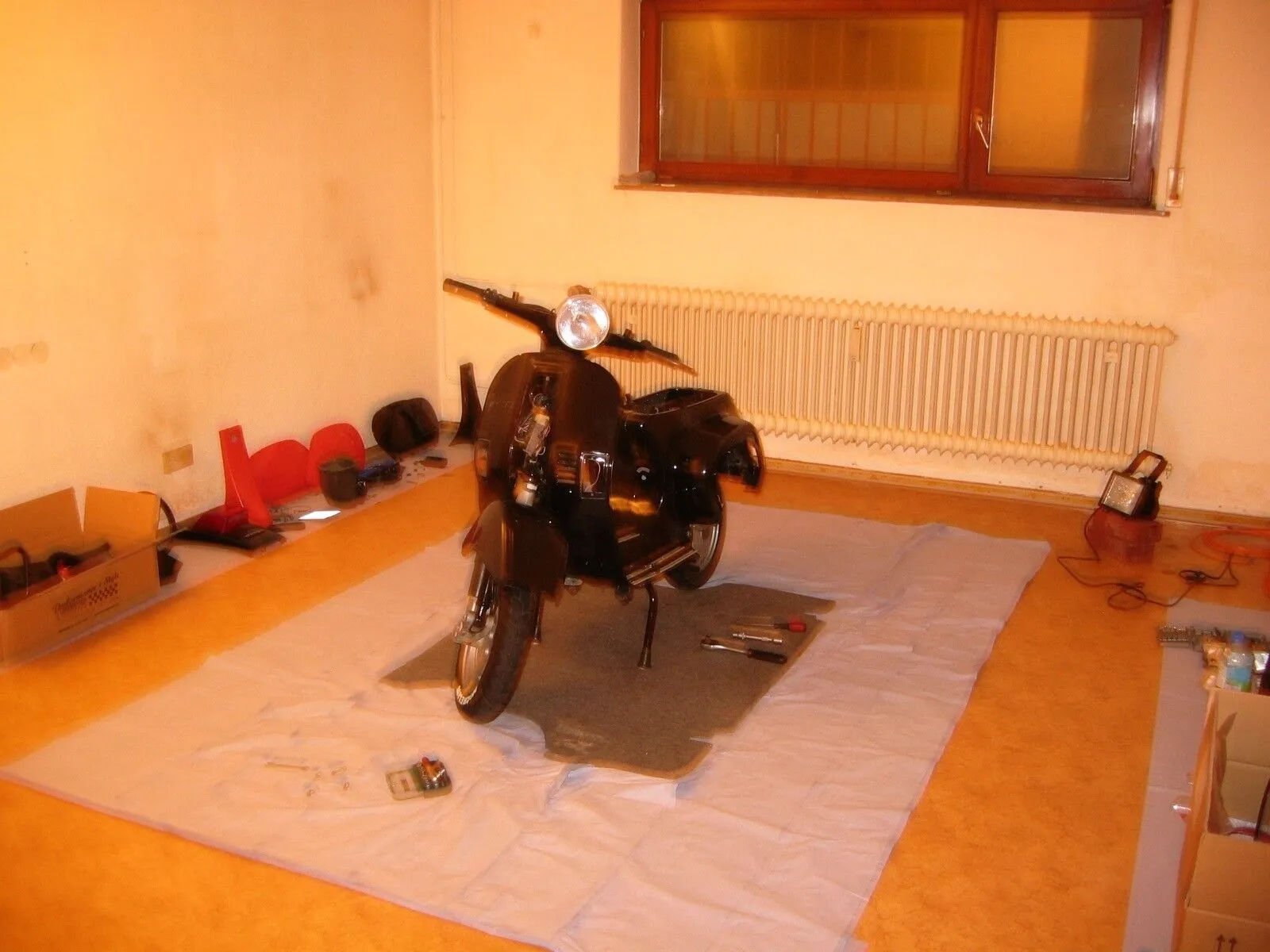

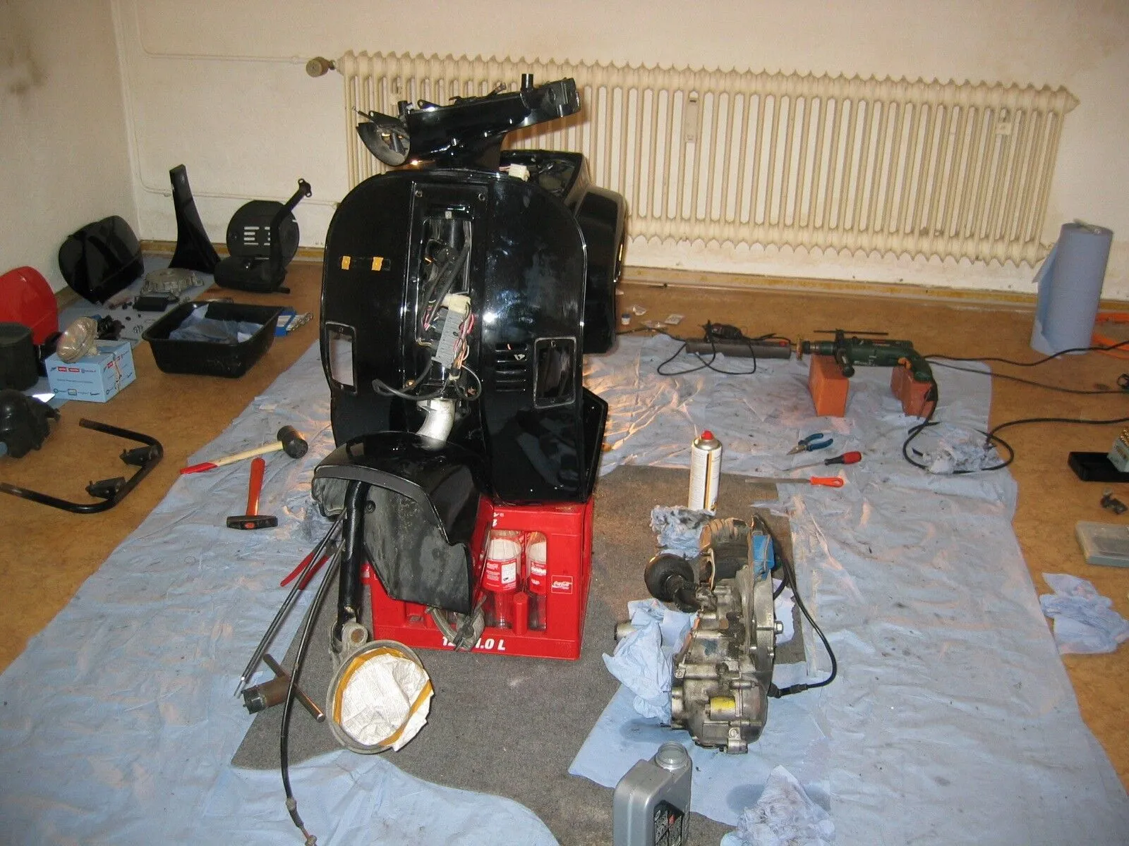

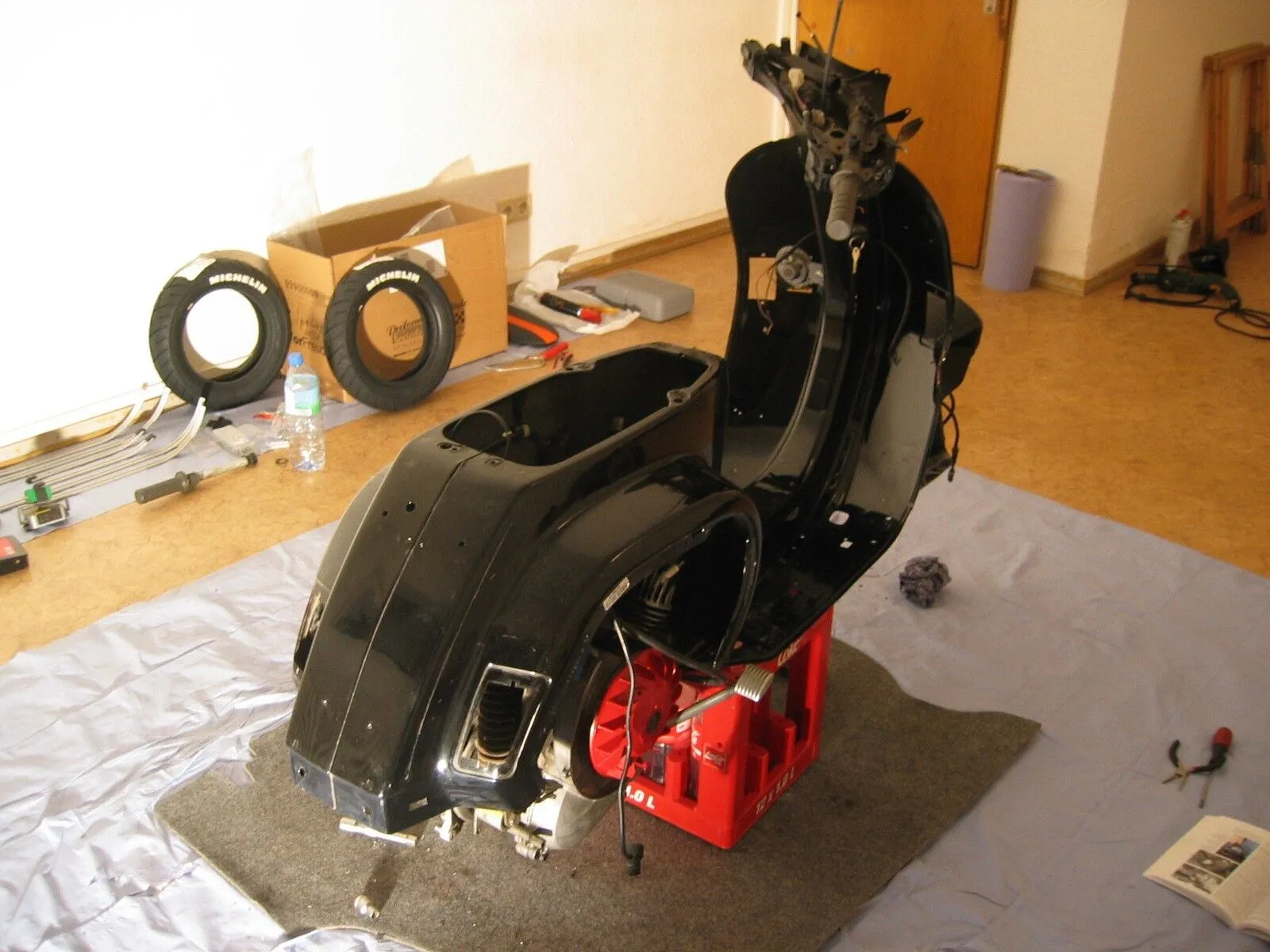

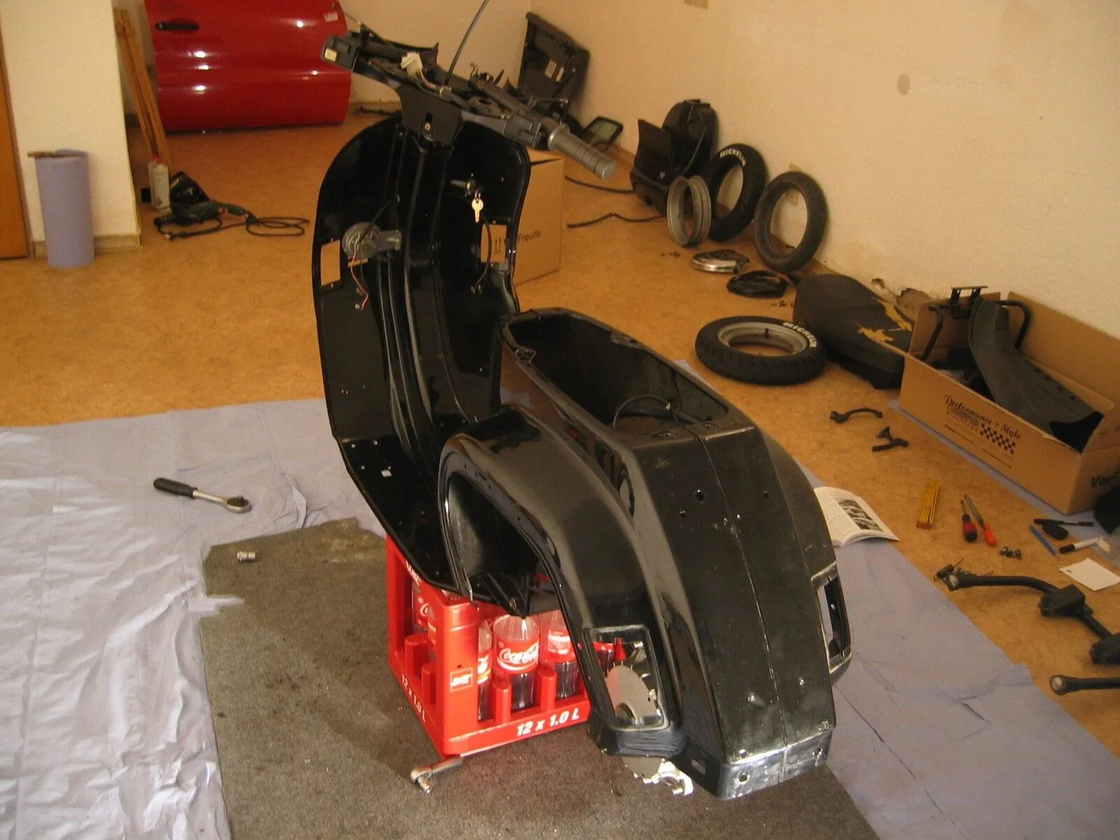

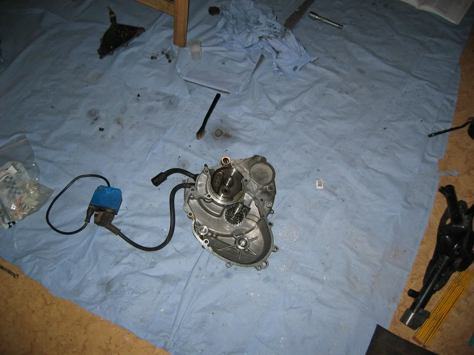

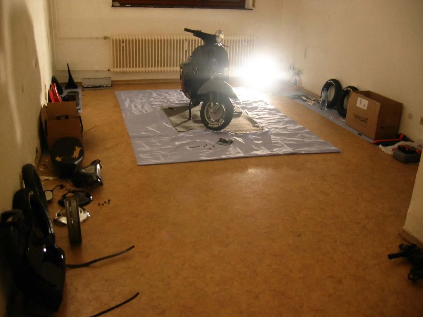

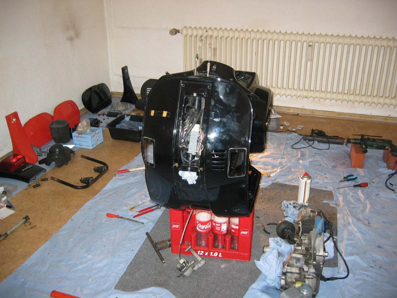

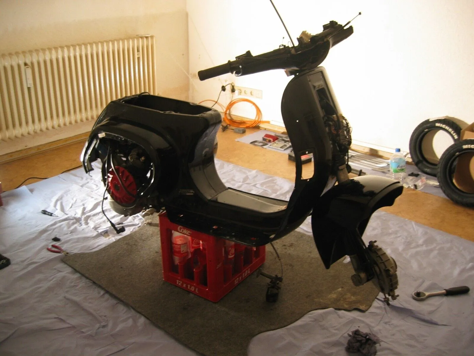

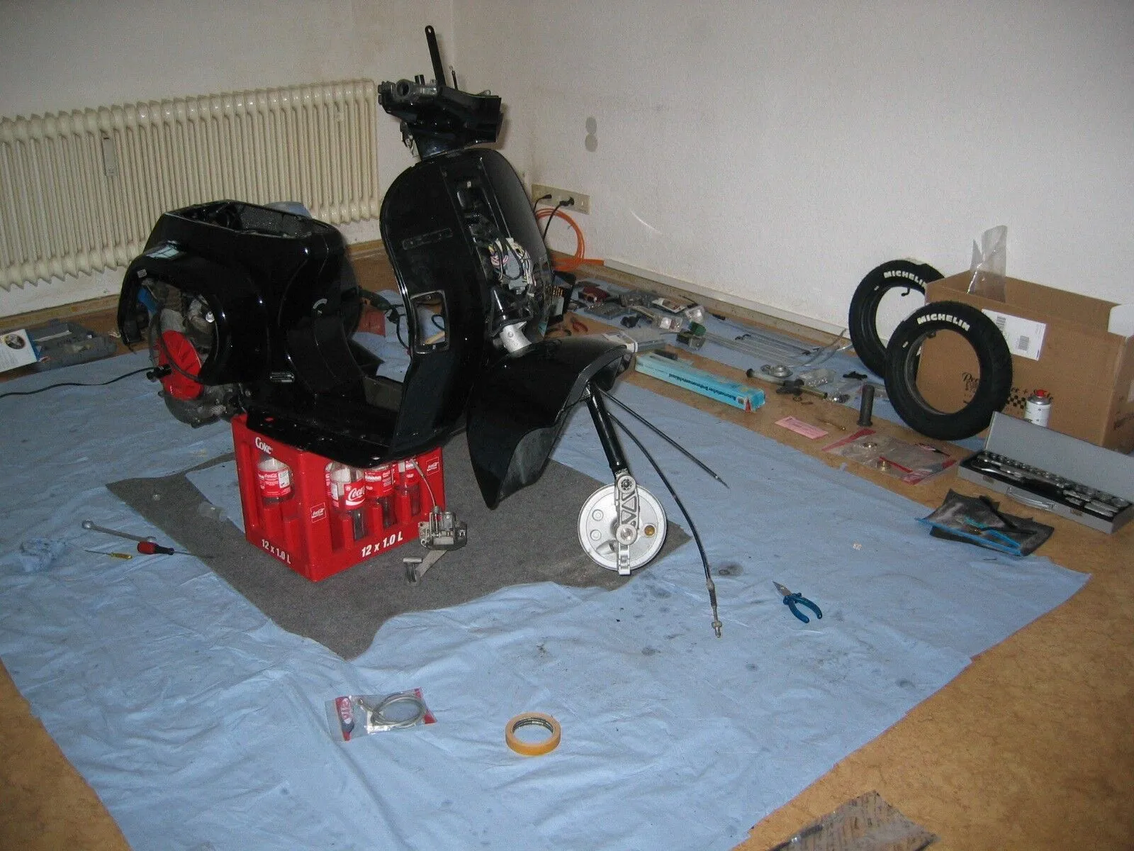

So nun ab in den Keller mit der Vespa und zerlegen bis auf die letzte Schraube (Die Colakiste dein Freund und Helfer

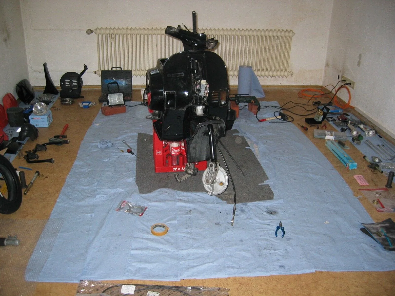

Nun haben die Vorbereitungen angefangen das ganze musste ich mir ja bildlich vorstellen wie später der Roller lackiert aussehen soll

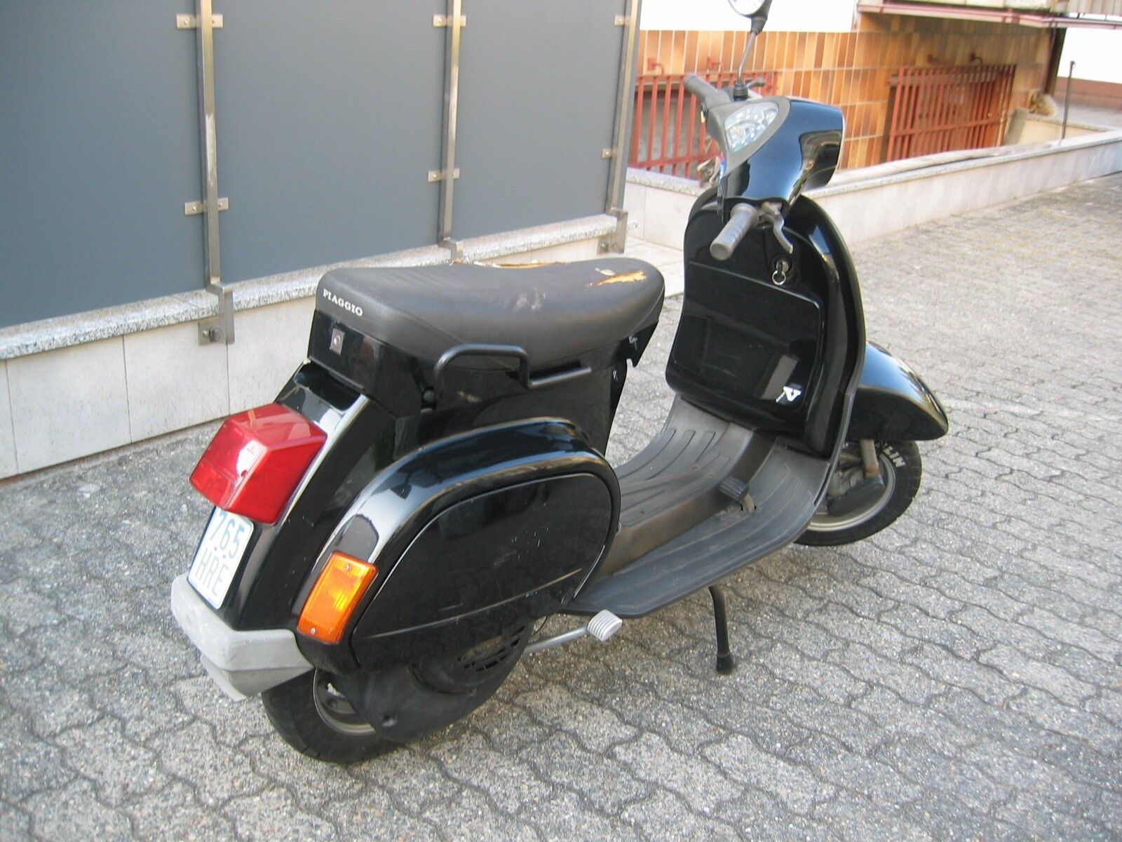

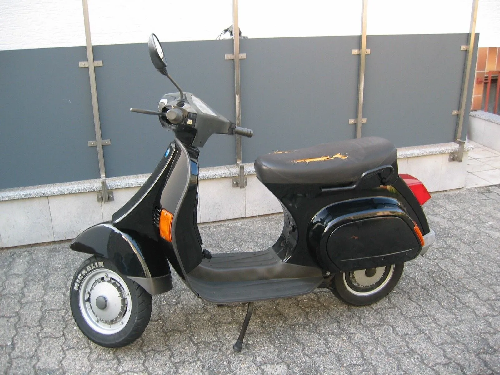

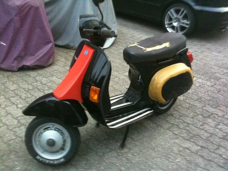

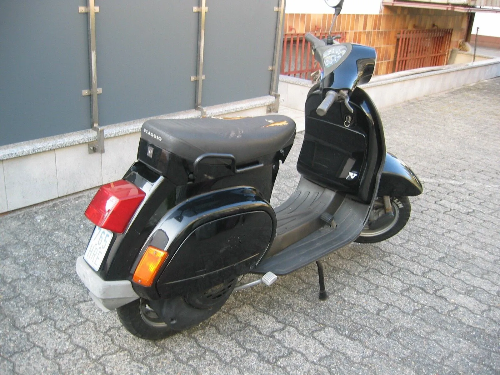

ich besitze seit 1998 eine PK XL2 Bj. 1994 4 Gang ohne Estarter habe sie 2003 das letzte mal gefahren und dann war der Vergaser defekt. August 2009 habe ich dann auf der suche nach dem richtigen Vergaser diesen Beitrag hier im Forum gesehen "Chefkoch’s XL2 Projekt." als ich das sah war es um mich geschehen und ich habe mir dieses Projekt als vorbild genommen.
Aber eine eins zu eins Kopie von Chefkoch wollte ich nicht machen und später als nachmacher dazustehen also habe ich geasgt gute ideen übernehme ich und ich lasse mir selber noch was einfallen. Das Hauptziel war sie muss älter und sportlicher aussehen als eine XL2 aber gleichzeitig moderner sein. Beispiel von Chefkoch das ich übernommen habe eine V50 Rückleuchte (älter) aber LED Technik (moderner)

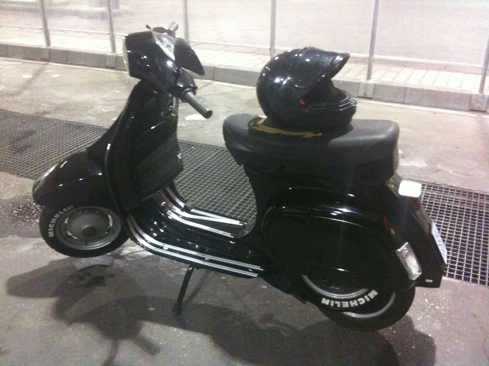

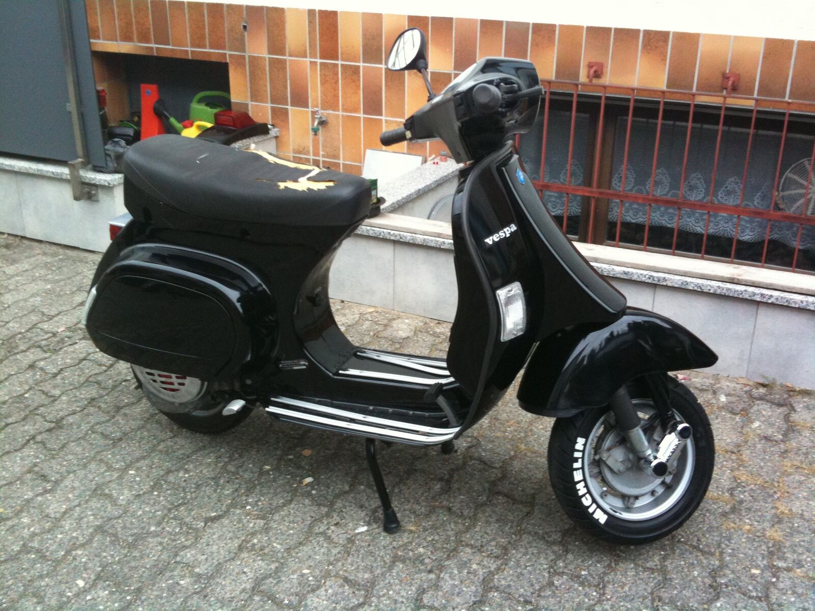

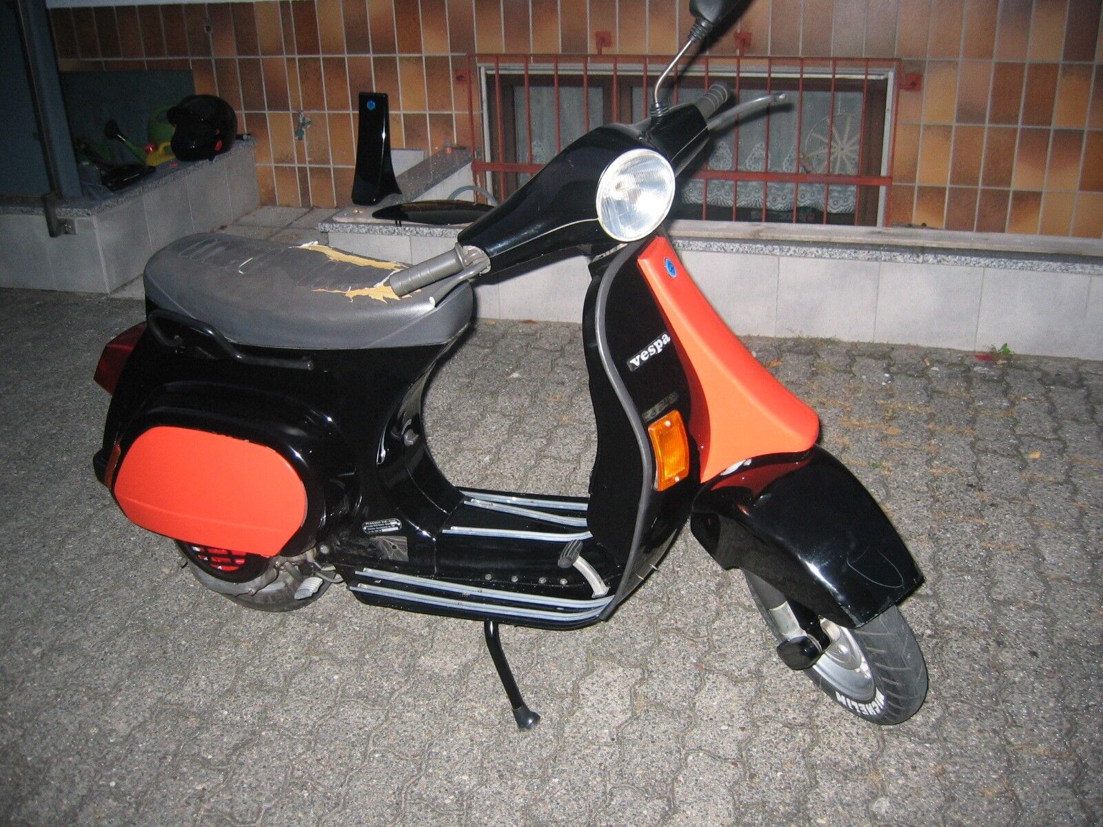

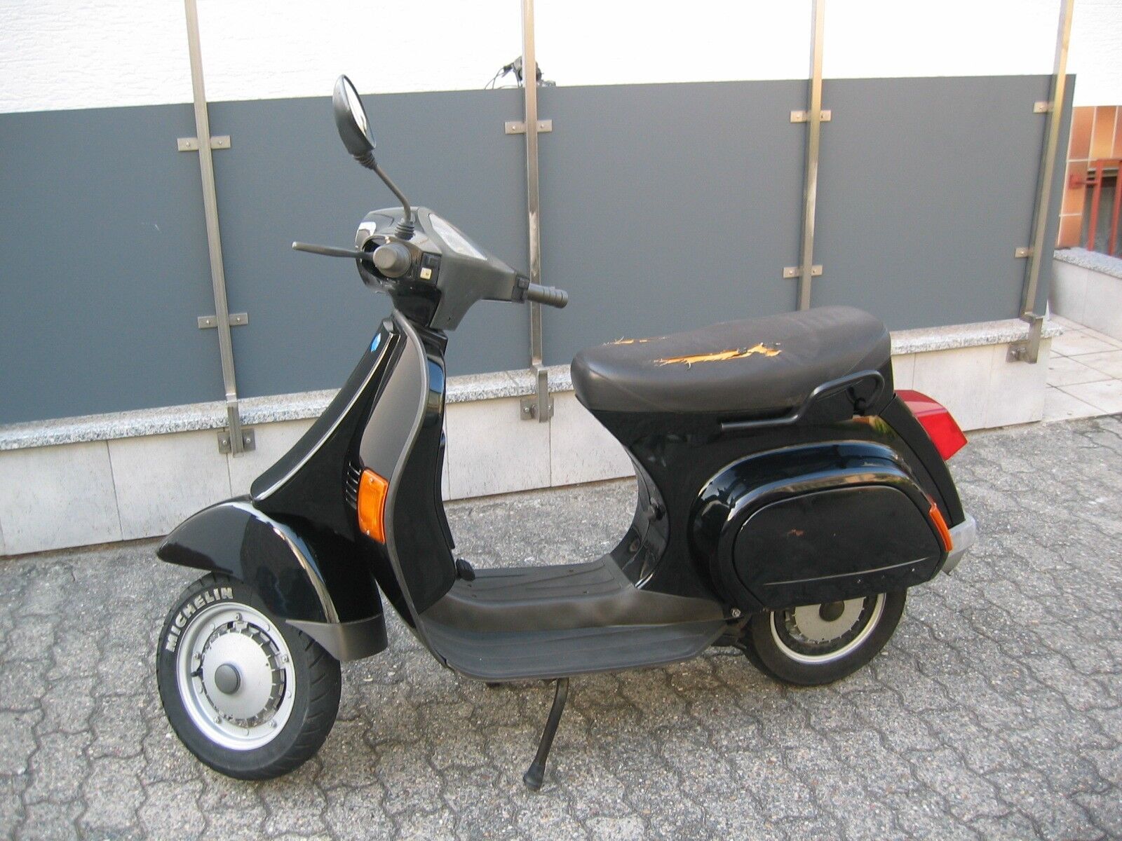

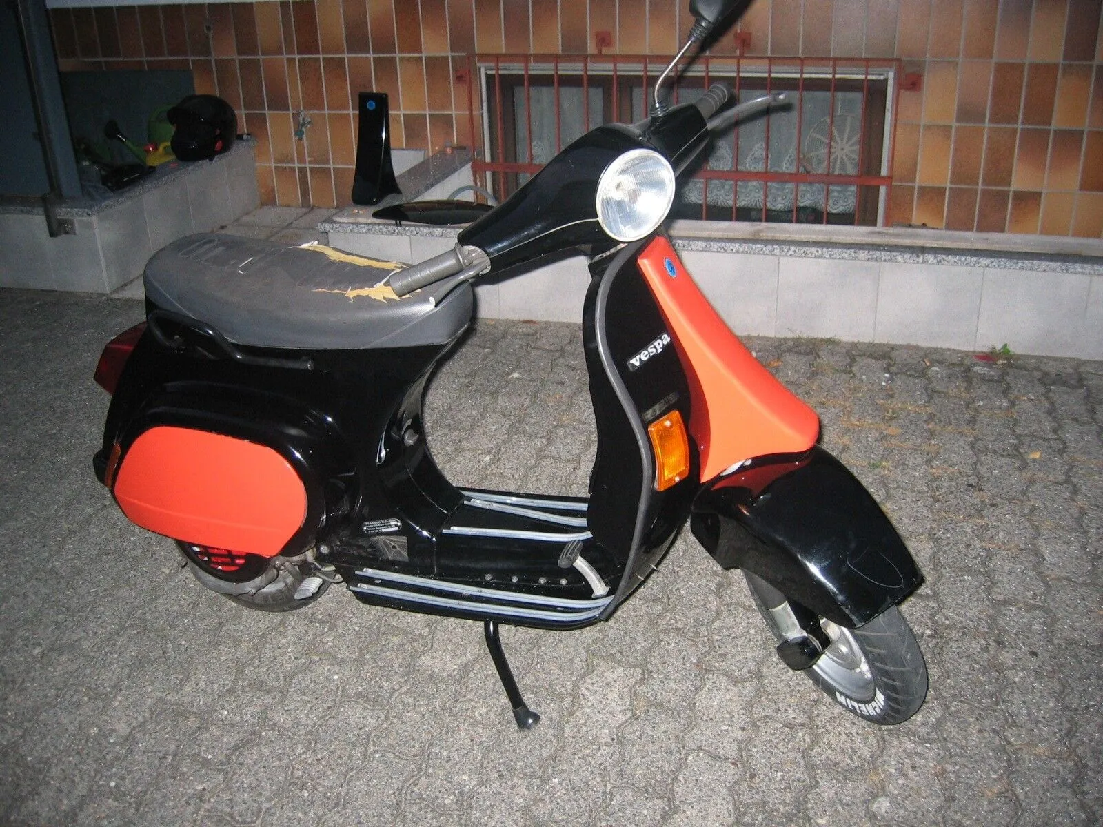

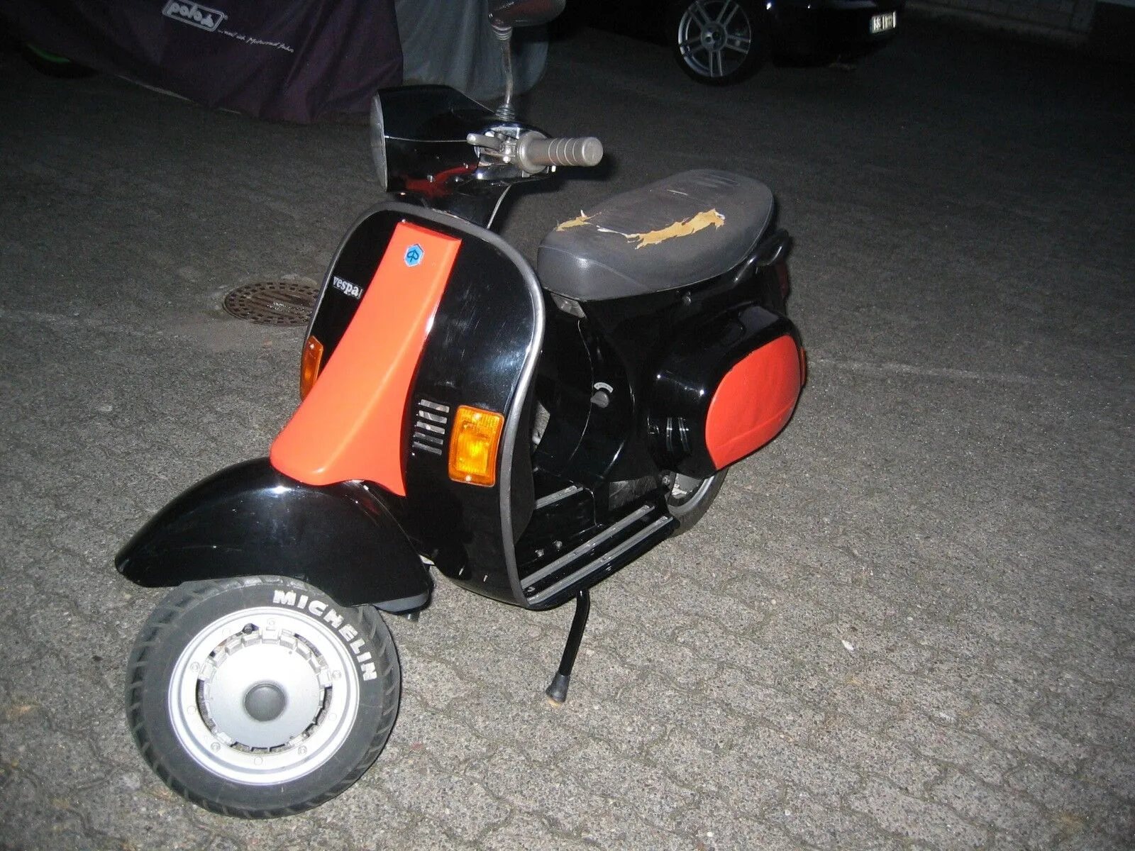

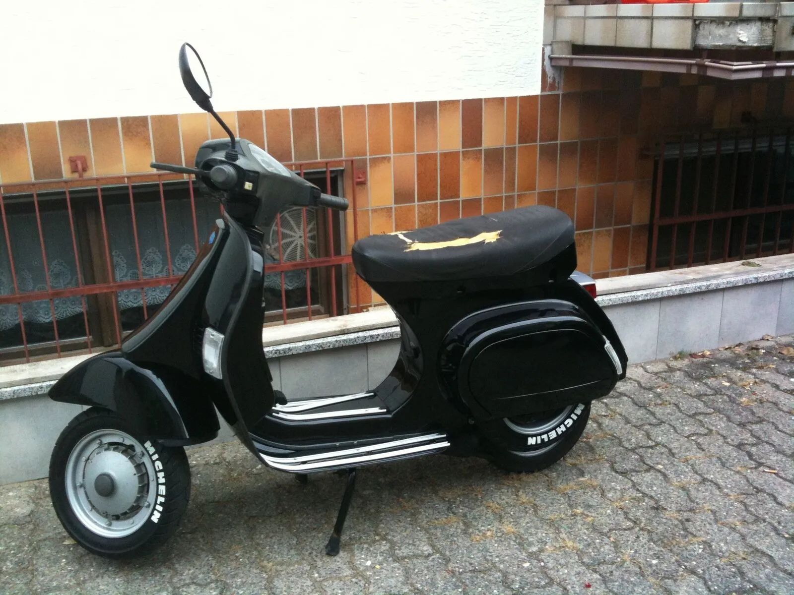

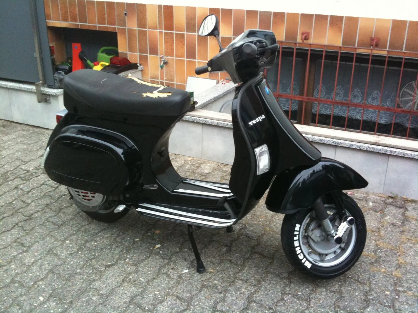

So sah meine Vespa aus bevor ich im September 2009 mit dem Umbau angefangen habe.

Ich fahre selber eine 94 XL2 und habe sie seit 1998 und möchte sie auch restaurieren bzw. optisch aufwerten damit ich aber nicht als nachmacher dastehe und einen Clon von deiner Vespa mache werde ich die Kaskade,Seitendeckel,Handschufachklappe und Felgen in Electric Orange vom Focus ST lackieren.
Der rest bleibt/wird Schwarz so wie bei deiner. Habe mich extra im Forum angemeldet weil ich dass jetzt endlich mal loswerden wollte.
