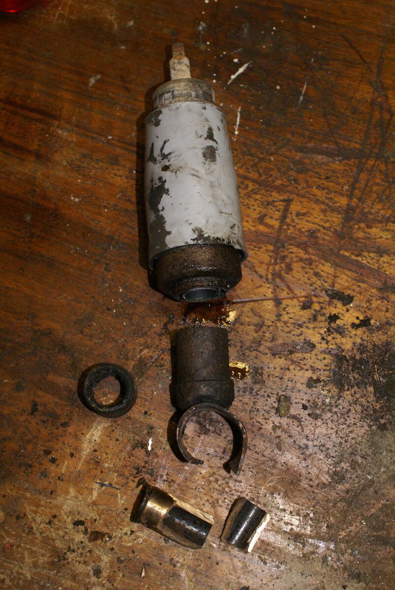

    Ich habe das Stoßdämpferunterteil "aufgedremelt" und da kam eine Messinghülse zum Vorschein. Diese wurde dann auch
    Mit dem Dremel und einer Minitrennscheibe aufgetrennt.
    Die Stoßdämpferaufnahme warf fest mit der Messinghülse "verbacken". Nach dem Austemmen mit einem Durchschlag ist
    sie dann abgefallen.
    Jetzt kann die Gabel und der Rest lackiert werden.

    Ich habe mit der Restauration meines Oma Erbstückes begonnen. Es ist ein 50 N Special Baujahr 79. Nachdem ich die Gabel ausgebaut habe, musste ich die obere Mutter der Stoßdämpferbefestigung bereits absägen. Nachdem die untere Mutter gut abging, war ich froher Dinge. Zu früh gefreut. Die untere Lagerung scheint komplett festgefressen. Also: Dämpfer durchgesägt (riesen Sauerei, Öl läuft aus und stinkt abartig nach Fisch!? :+1 ). Jetzt sitzt der Mist immer noch festgerostet drauf. Ein Anstz von mir war, die Lagering radial längs aufzuflexen.
    Gibt es Vorschläge?
