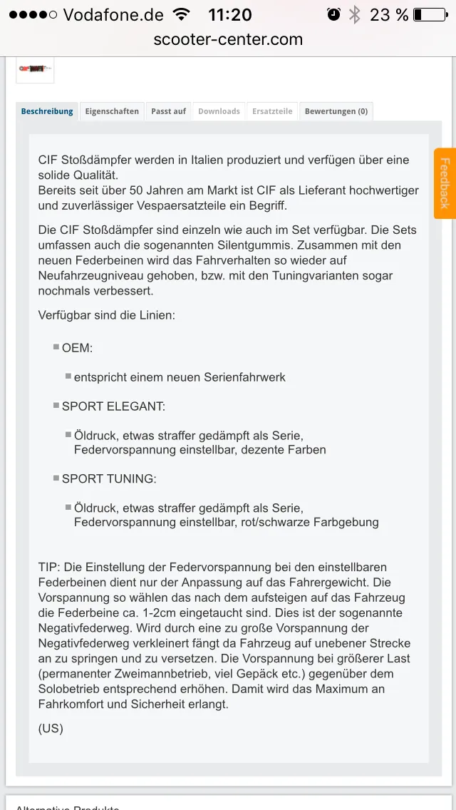

Nächste Woche ist Durchsprache beim TÜV. Habe wegen dem Stossdämpfer Sorge, dass er nicht eingetragen wird.
Da hab ich gepennt, hätte gleich BGM nehmen sollen. Vielleicht klappt's ja dennoch. Hat jemand Erfahrungswerte diesbezüglich? Hedge vielleicht? Weil ja ähnliches Modell!? -
