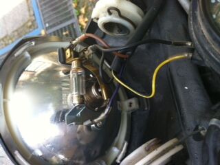

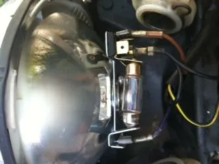

    Hatte ich halt gedacht weil ich sowohl die Soffitte als auch die Birne (Abblendlicht)
    einzeln ansteuern kann.
    Jut. Dann stell ich den Scheinwerfer mal richtig ein, dass
    die anderen Verkehrsteilnehmer nicht geblendet werden.
    Ich hatte halt Abblend- u Fernlicht erwartet.
    Herzlichen Dank für die schnellen Antworten. Falls noch jemand
    ne Idee hat oder ein ähnliches "Scheinwerfermodell"...immer raus damit ;)
    Falscher Scheinwerfer. Könnte natürlich sein.
    Ich habe die Vespa erst seit 4 Wochen.
    Ich habe gerade mal dieses Foto gemacht. Falls Biluxlampe, müsste doch mindestens ein zweiter Stecker vorhanden sein??!!
    Oh mann. Ich bin echt kein Elektriker.
    Die Soffitte sitzt auch sehr weit hinten und leuchtet wohl eher in den Lenkkopf als in den Scheinwerfer.
