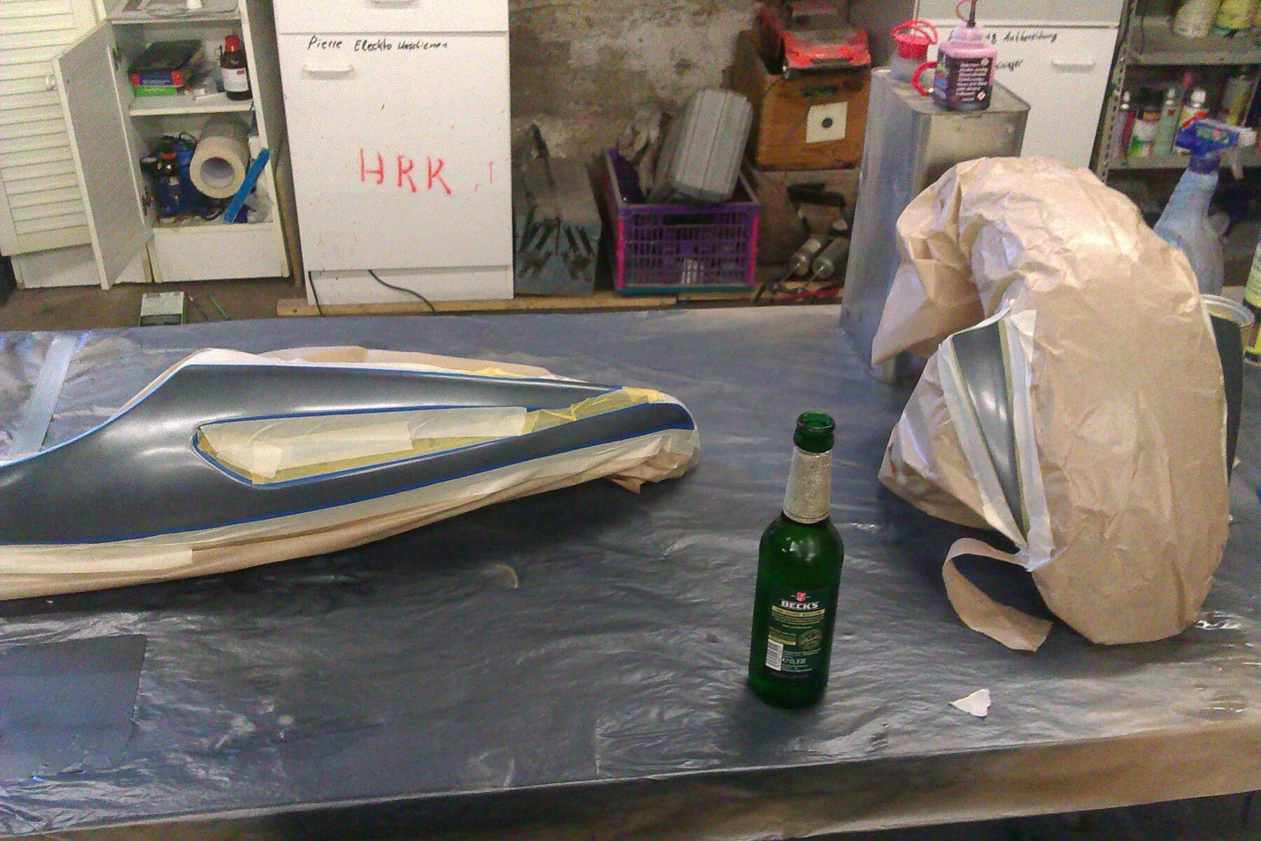

    für die airbrush geschichte habe ich mir zum ausprobieren 2 iwata neo gekauft da stimmt preis leistung einfach für anfänger

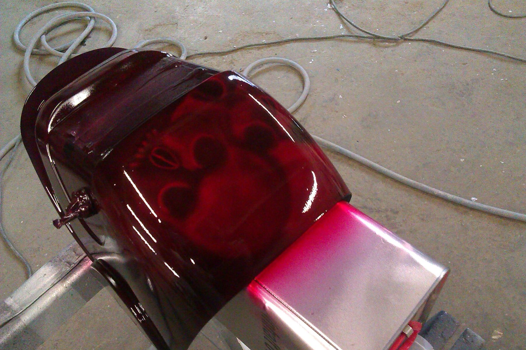

    hab auch in zwischen mal was neues gemacht jemand wollte ne magnettafel gestaltet bekommen haben

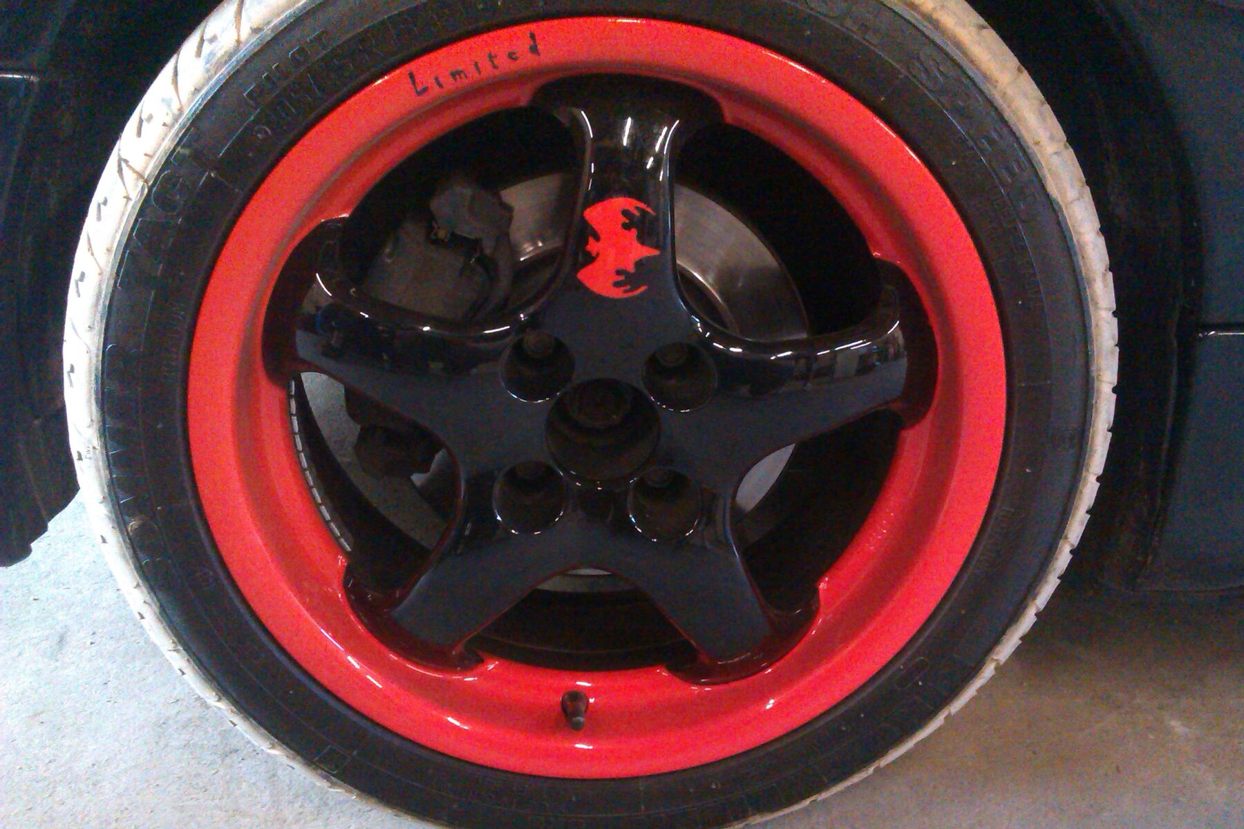

    und felgen von nem bekanten habe ich nachgearbeitet( bortstein) die ich ihm vor 2 jahren mal gemacht habe

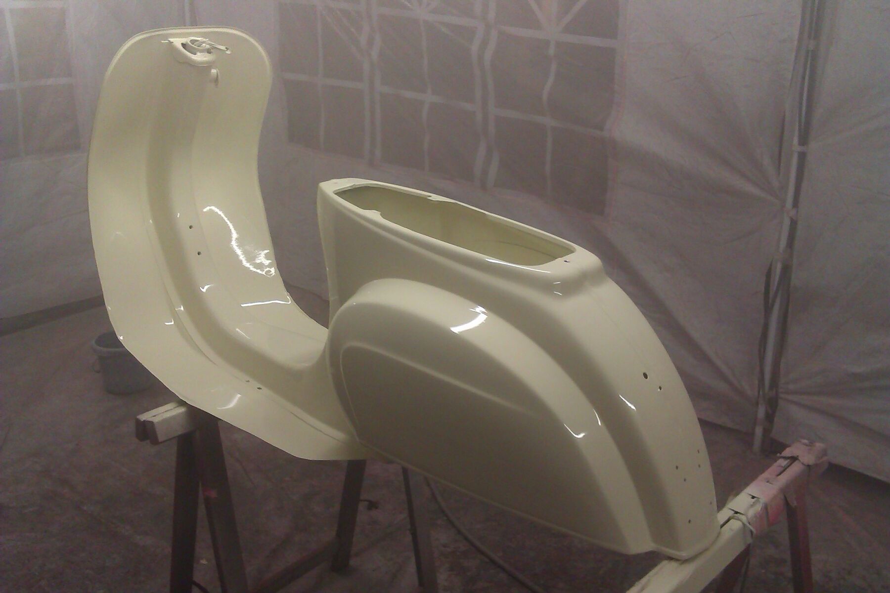

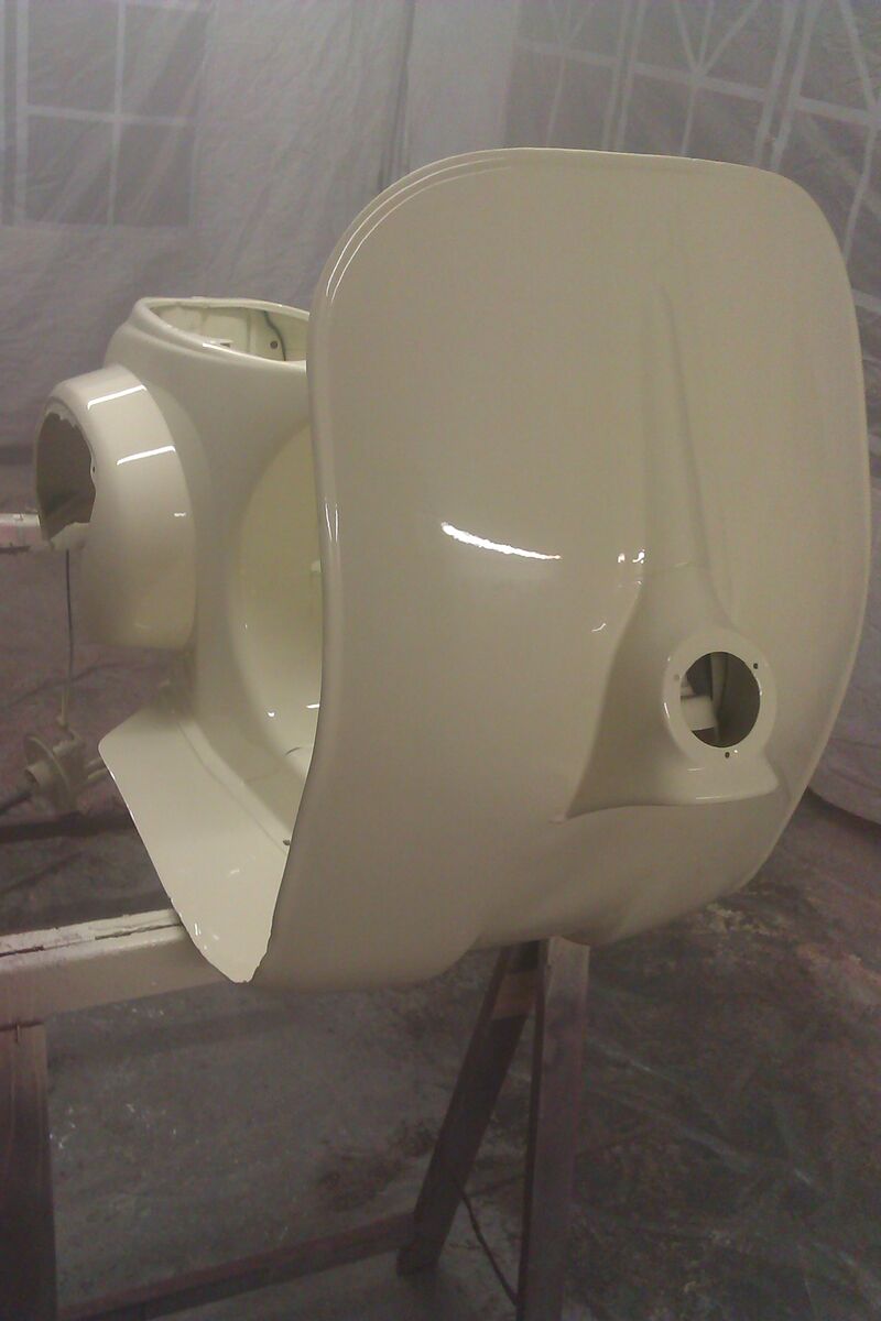

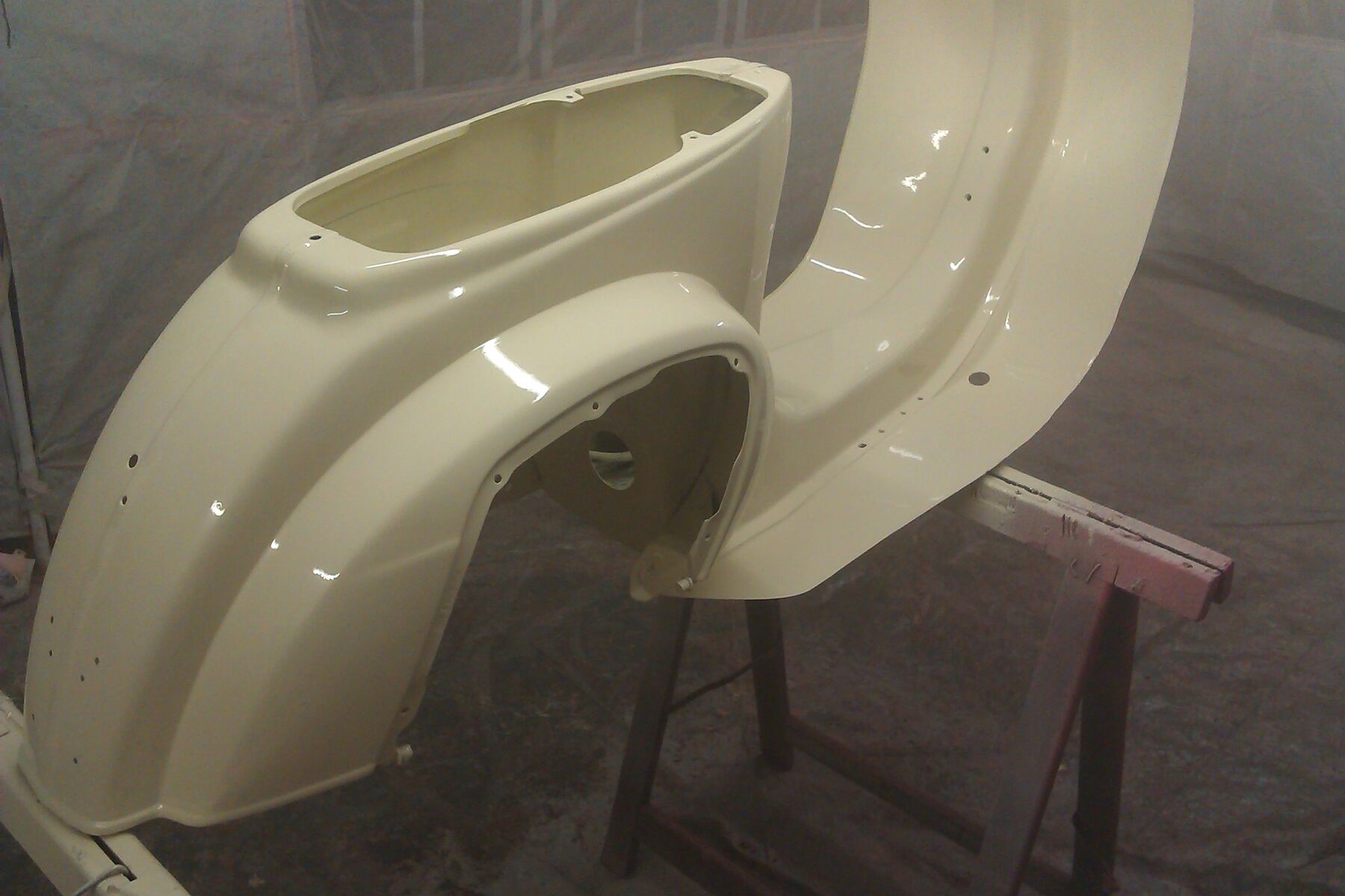

    spachtel: elastic beige und auch den glasfaser von car system

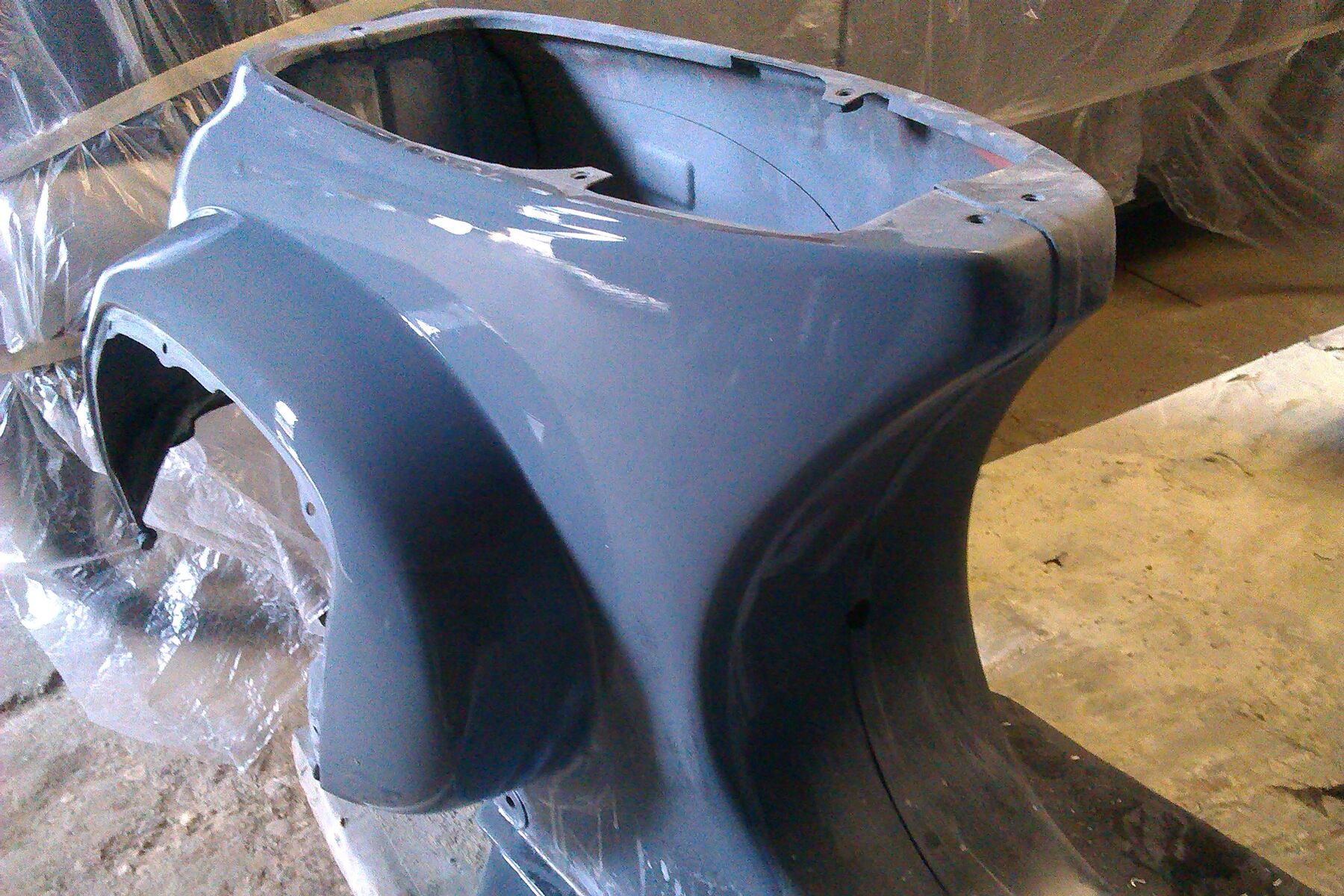

    füller : multi use von sikkens oder auch den hs füller von car system
    basis lack: sikkens wasser lack autowave wb ode wen schnell gehen muss konventionell den bc von r+m
    klarlack: standox,sikkens oder car system
    bei dem hab ich von der farbe auch nen 2 schicht lack genommen da es kunden wunsch war hätte dan lieber ein einschicht von r+m genommen der nennt sich uno hd

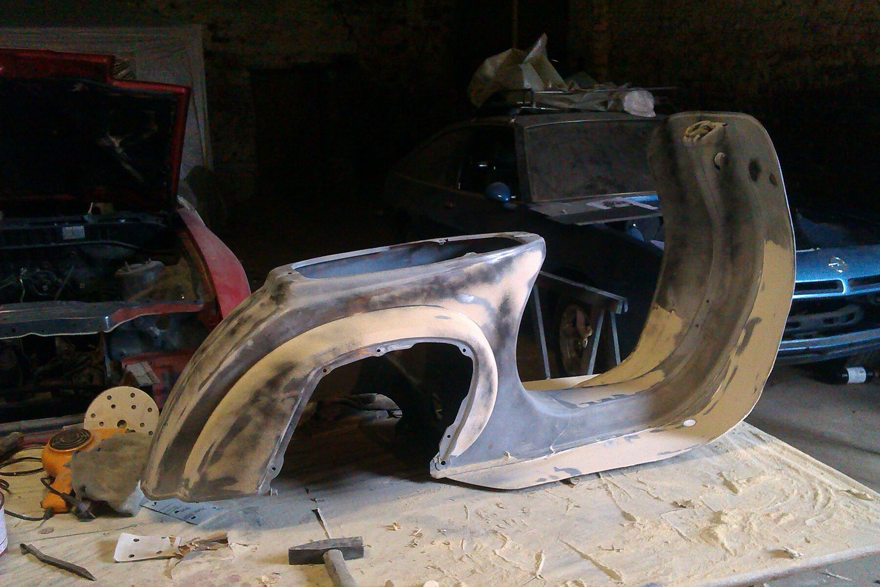

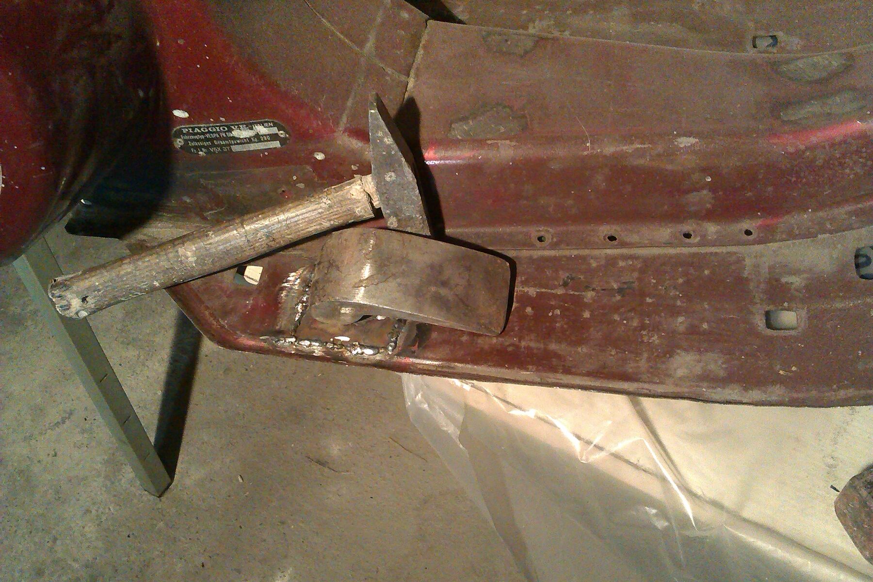

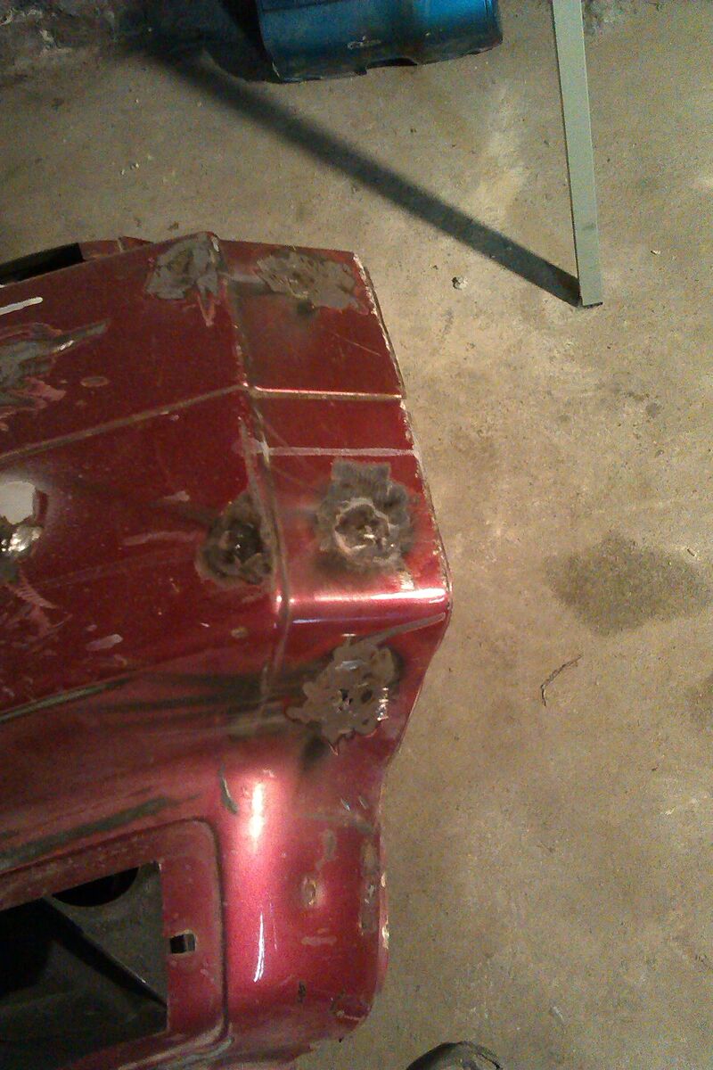

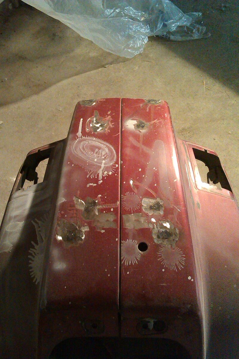

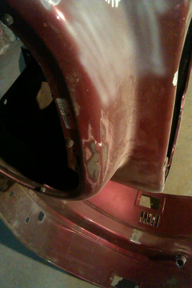

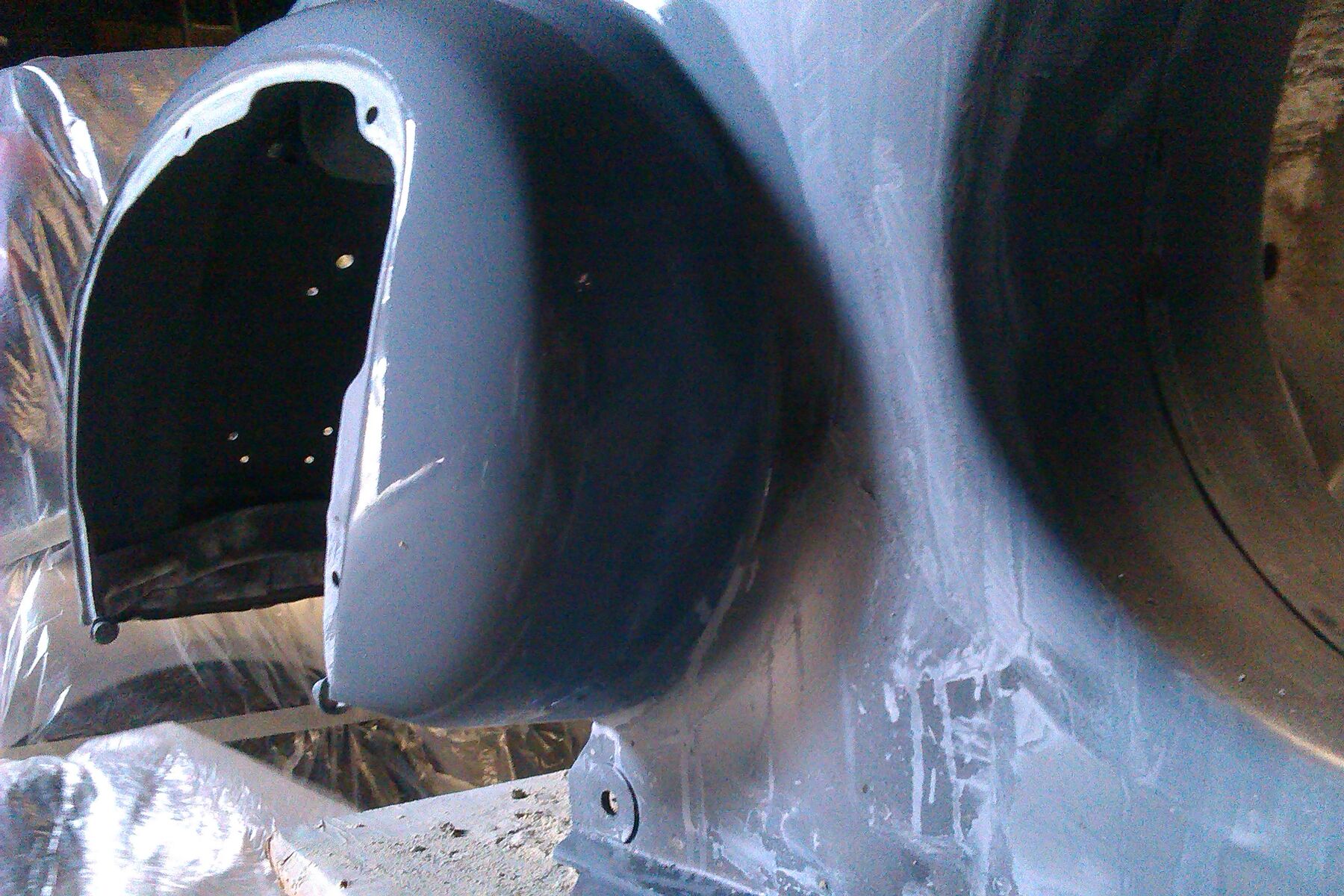

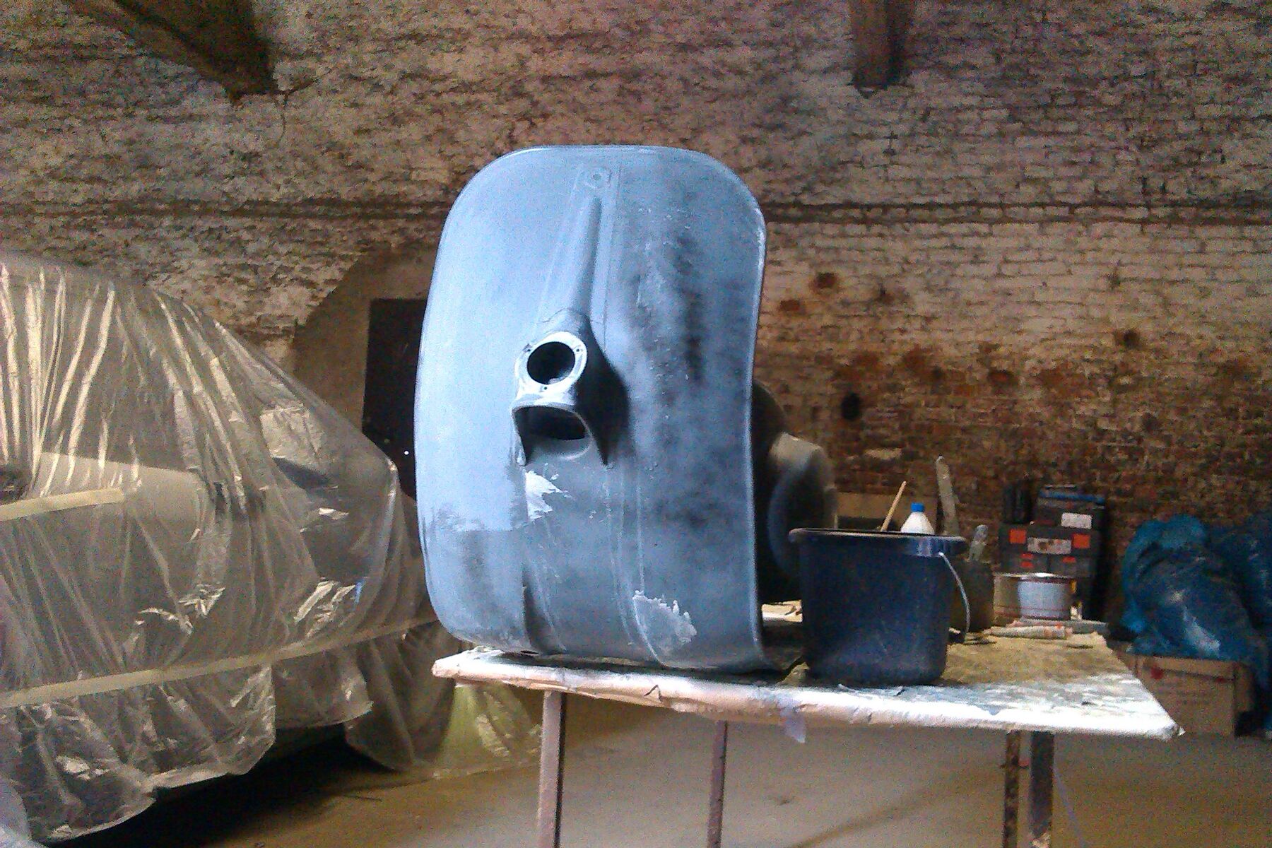

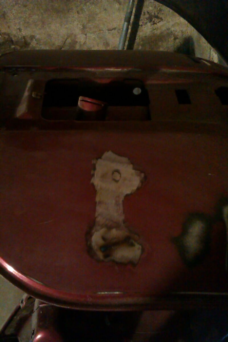

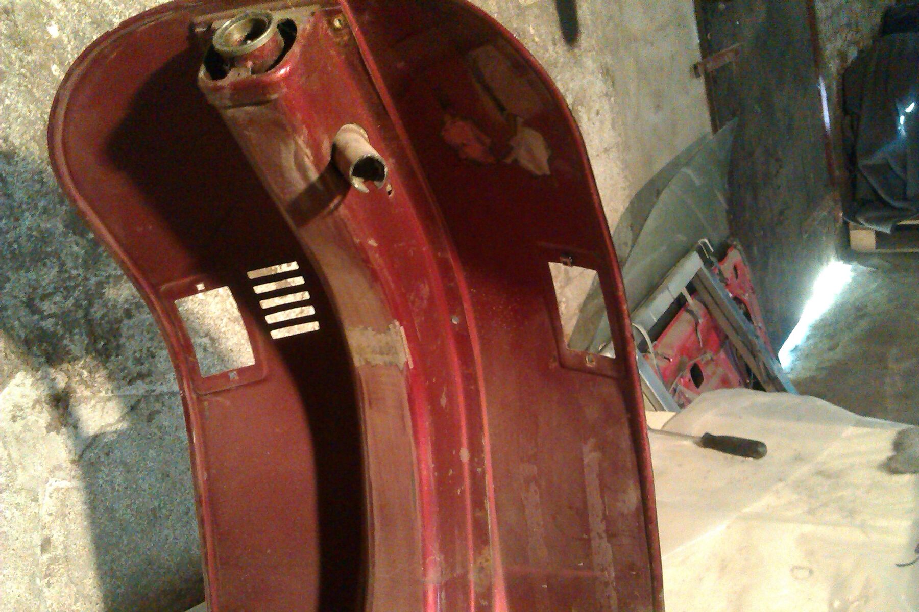

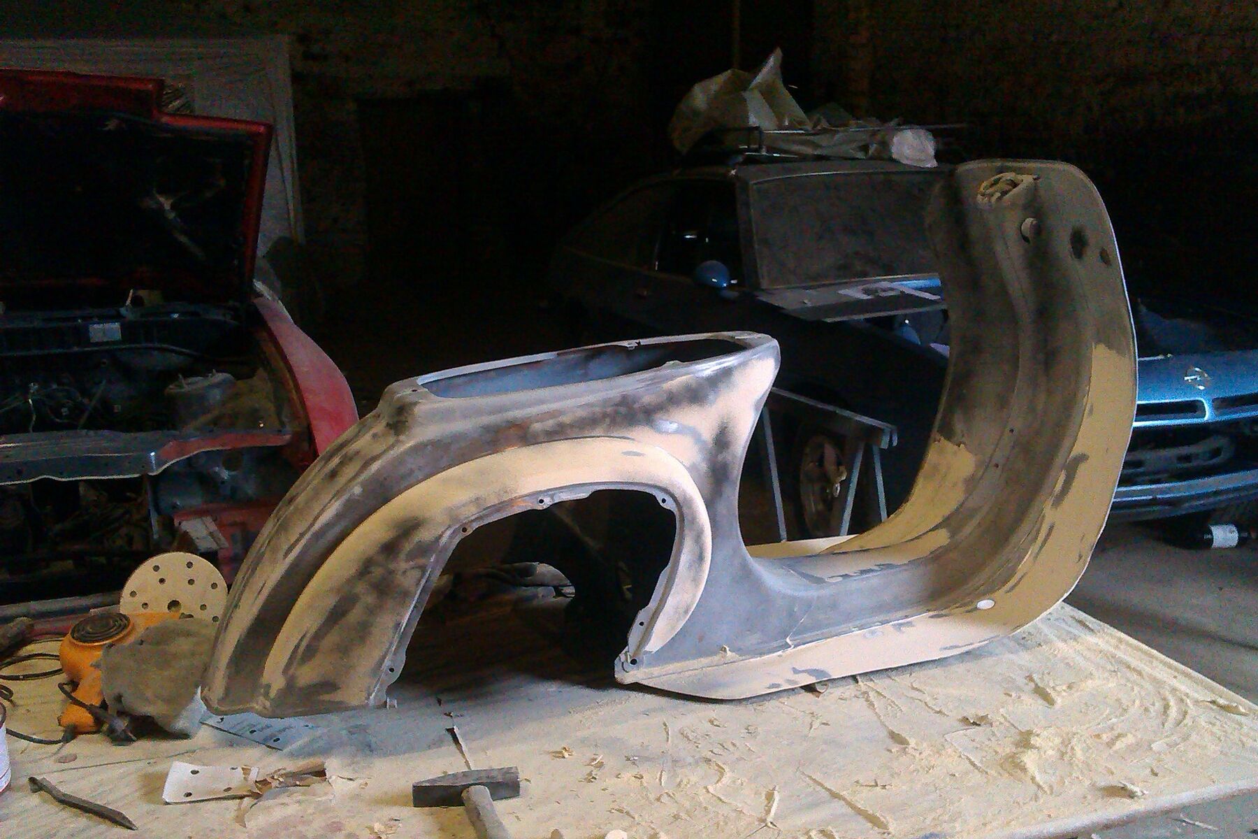

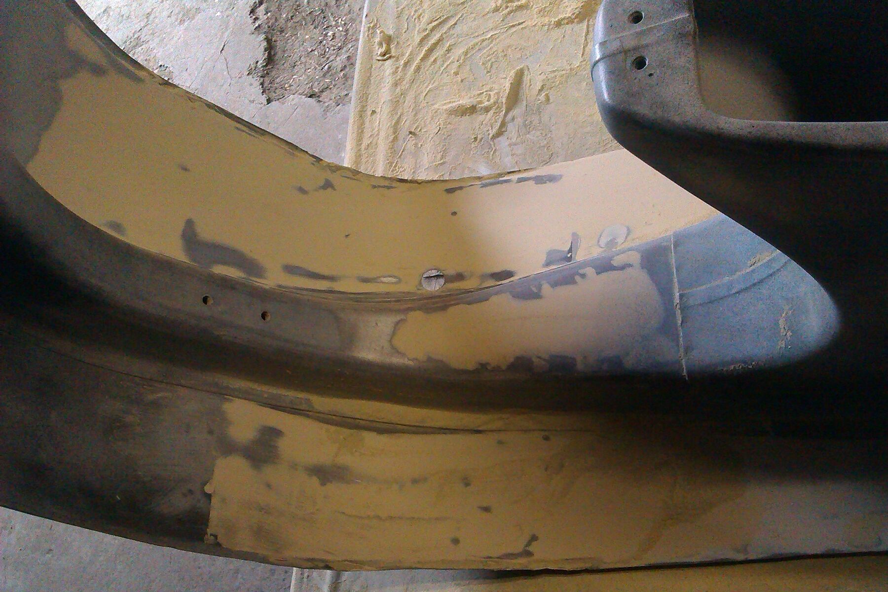

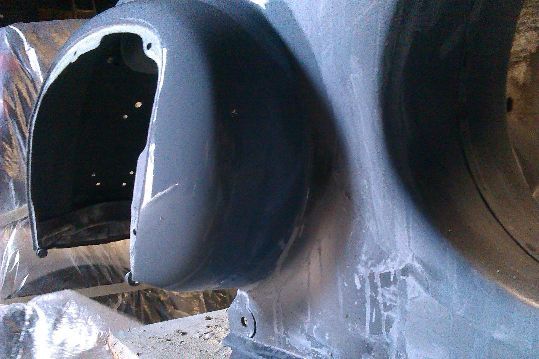

    moin gemeinde habe heute an der pauli vespa etwas weter gemacht löcher die zu müssen geschweisst

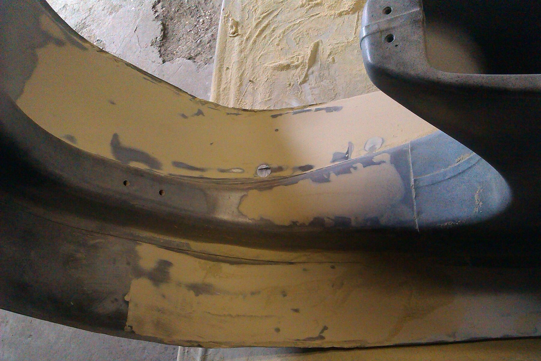

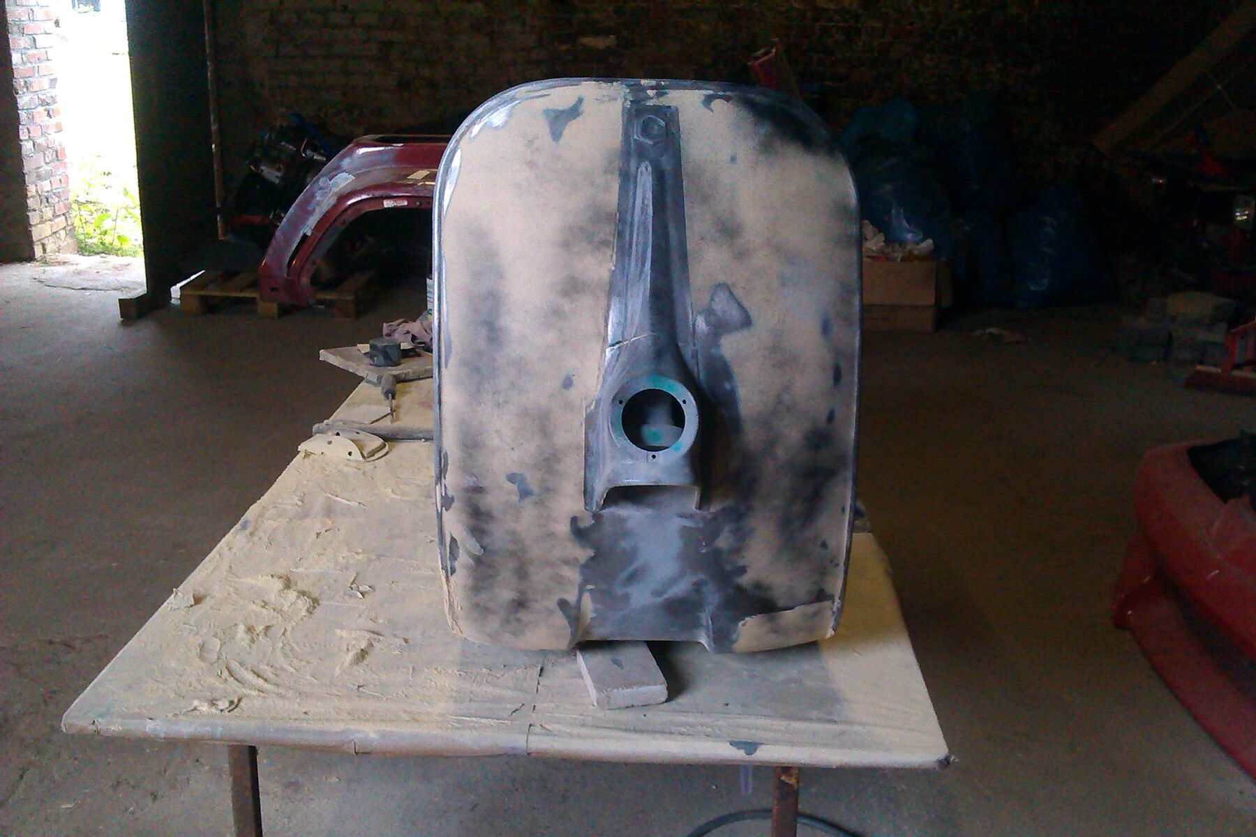

    beulen die nicht sein müssen mit passendem werkzeug so gut es ging ausgebeult
    die tage werde ich mit dem spachtel beginnen habe halt zur zeit einiges an arbeit da
    hier jetzt erstmal die bilder von dem was heute passiert ist

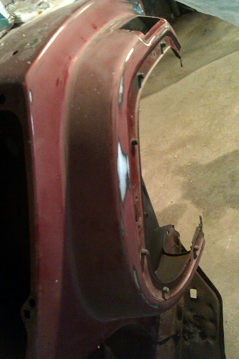

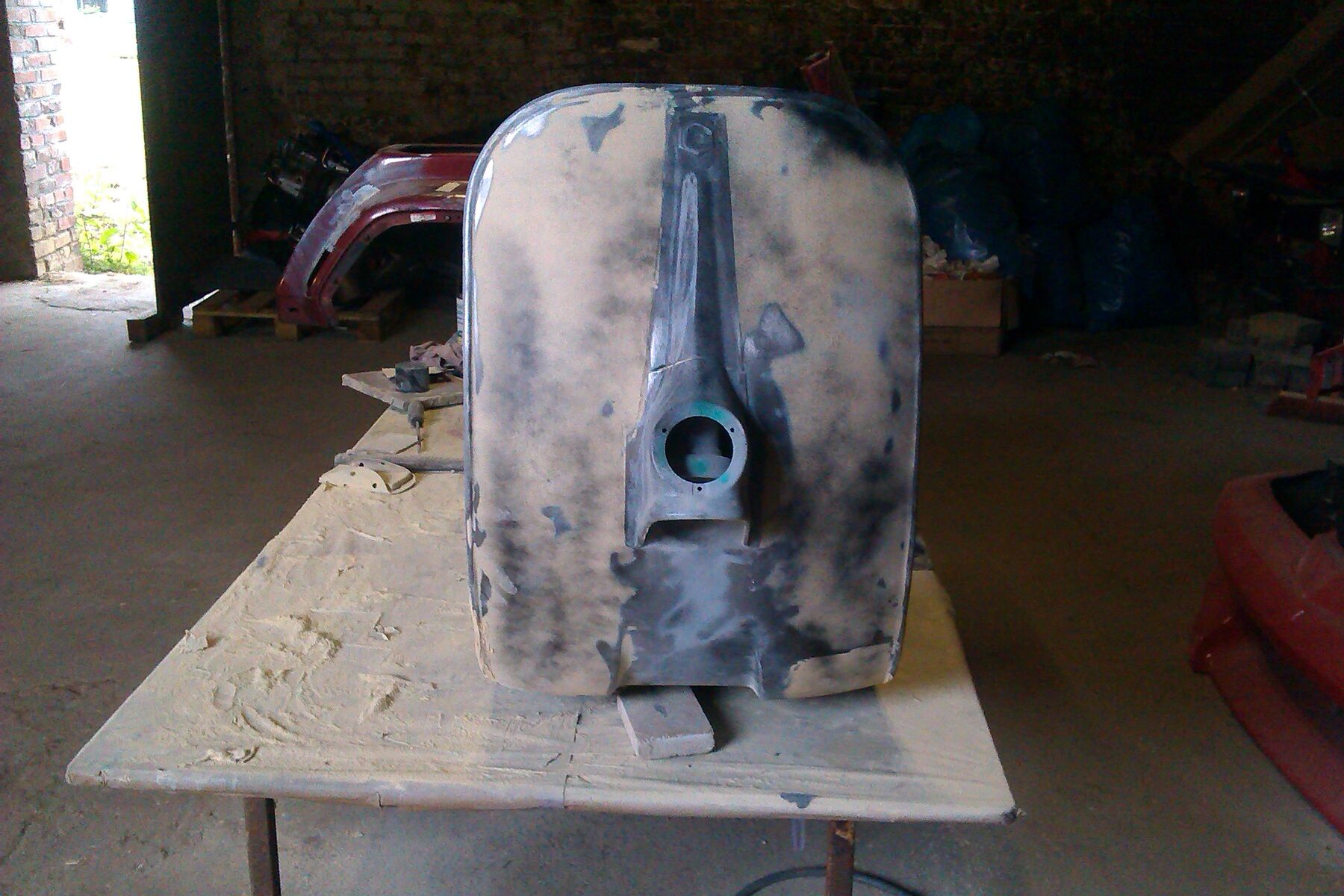

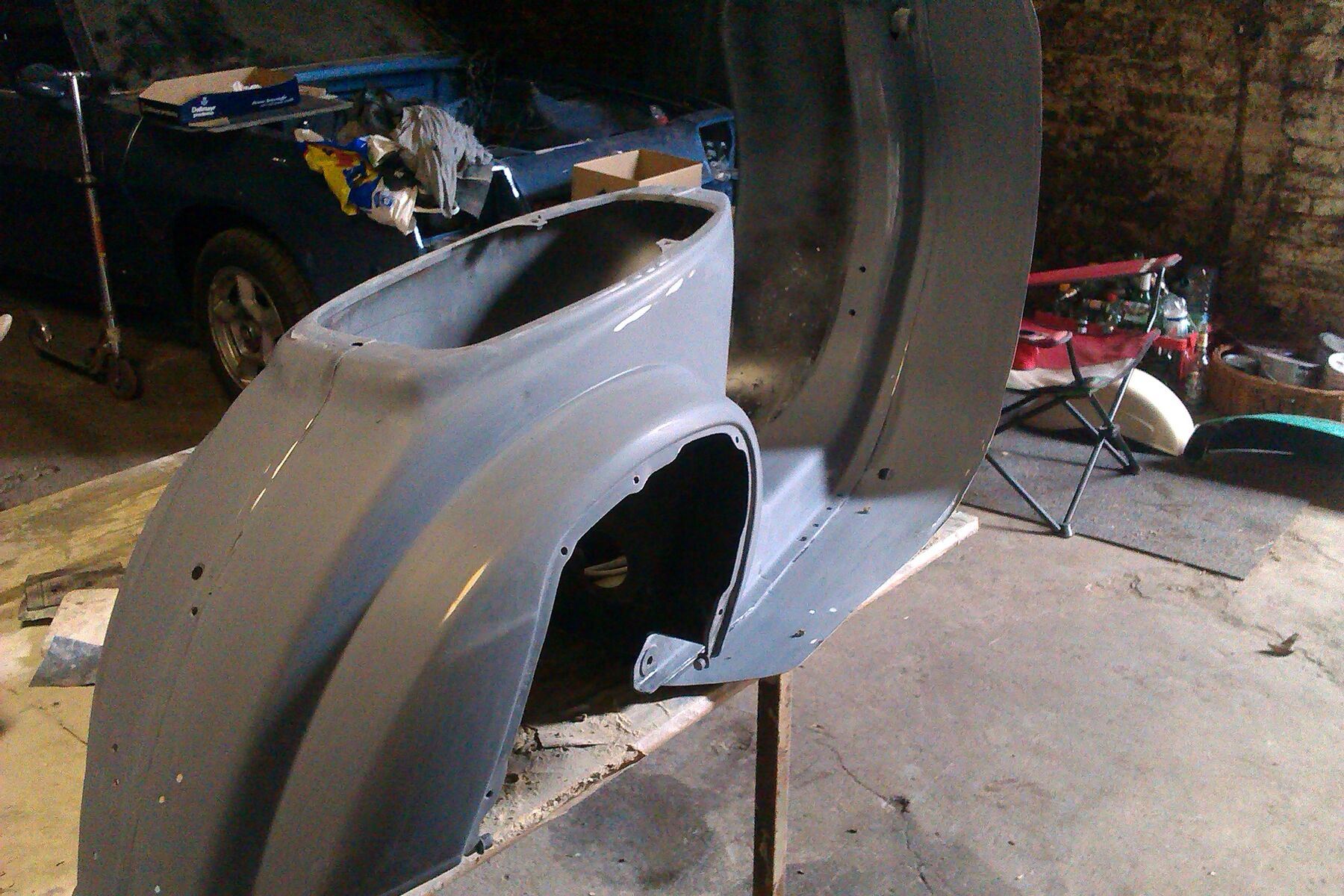

    hab heute mal den rahmen weiter machen können weil gestern erst der rahmen wieder zurück kam
    man hat das gedauert

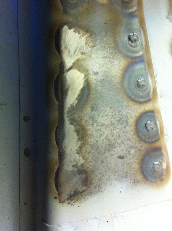

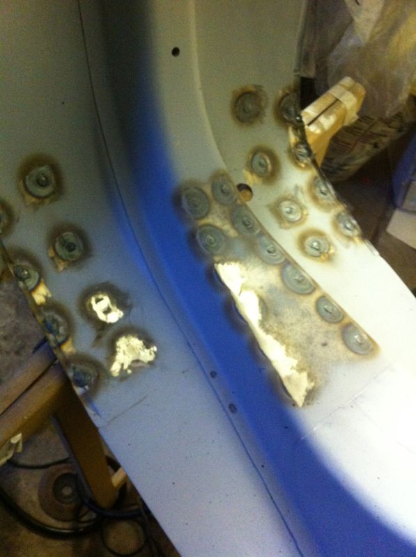

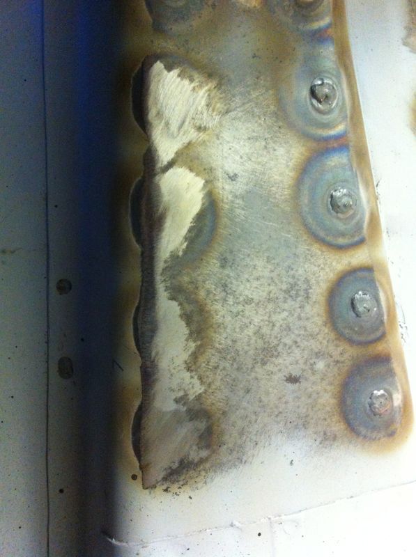

    leider wurde das tritt blech hinten auf beiden seiten mit nem stück blech ersetzt und nicht mit nem richtigen rep blechwie es sich gehört :-1
    hoffe das das jetzt kein einfluss auf mein ruf hat
    das sieht voll scheisse aus wenn kunden selbst schweissen
    wie kann mann das nur so schweissen aber na gut werd jetzt das beste daraus hollen
    wenns nach mir gegangen wäre hätte ich das beinschild mit trittblech eh komplett getauscht
    echt schade bei so einer vespa wenn da soviel spachtelmasse drauf muss
