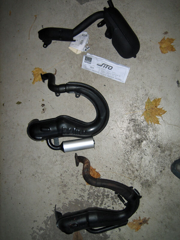

    vor einigen Wochen hab ich mir eine Vespa PK50XL gekauft, bei welcher dem Vorbesitzer, während der Restauration die Lust vergangen ist. Nun hab ich da noch einige Dinge, welche diesen Winter erledigt werden müsse und nächstes Frühjahr sollte die Vespa dann in Betrieb gehen.
    Heute dachte ich da fänste mal an und das mit dem Auspuff :rolleyes:
    An der Vespa ist so ne Birne angebaut, welche wohl etwas zu laut ist. Schätzungsweise so 120db kommen da raus und meine Frau hat bereits Veto eingelegt.
    Alles kein Problem, da mit der Vorbesitzer einen original verpackten Sito Auspuff, nebst ABE und eine Polini-Birne mitgegeben hat.
    Bei der Montage trat dann das Problem auf, dass der Sito-Topf irgendwie nicht passt. Die Biegung des Krümmers ist völlig anders als bei den Beiden Birnen und irgendwie ist mir völlig unverstandlich wie das passen soll :S
    In meiner Not hab ich dann versucht den Polini anzubauen, aber so wirklich passt das auch nicht :-4
    Mir ist völlig unverständlich wie das unter die Seitenverkleidung passen sollte?
    Ja bin ich denn zu dämlich, oder gibt es da einen trick 17 :huh:
    Hier ein Bild der 3 Auspüffe:
    oben Sito
    mitte Polini
    unten Rennbirne :-7
    Hat mir eventuell wer einen Tipp?
    Grüße
    Roland
