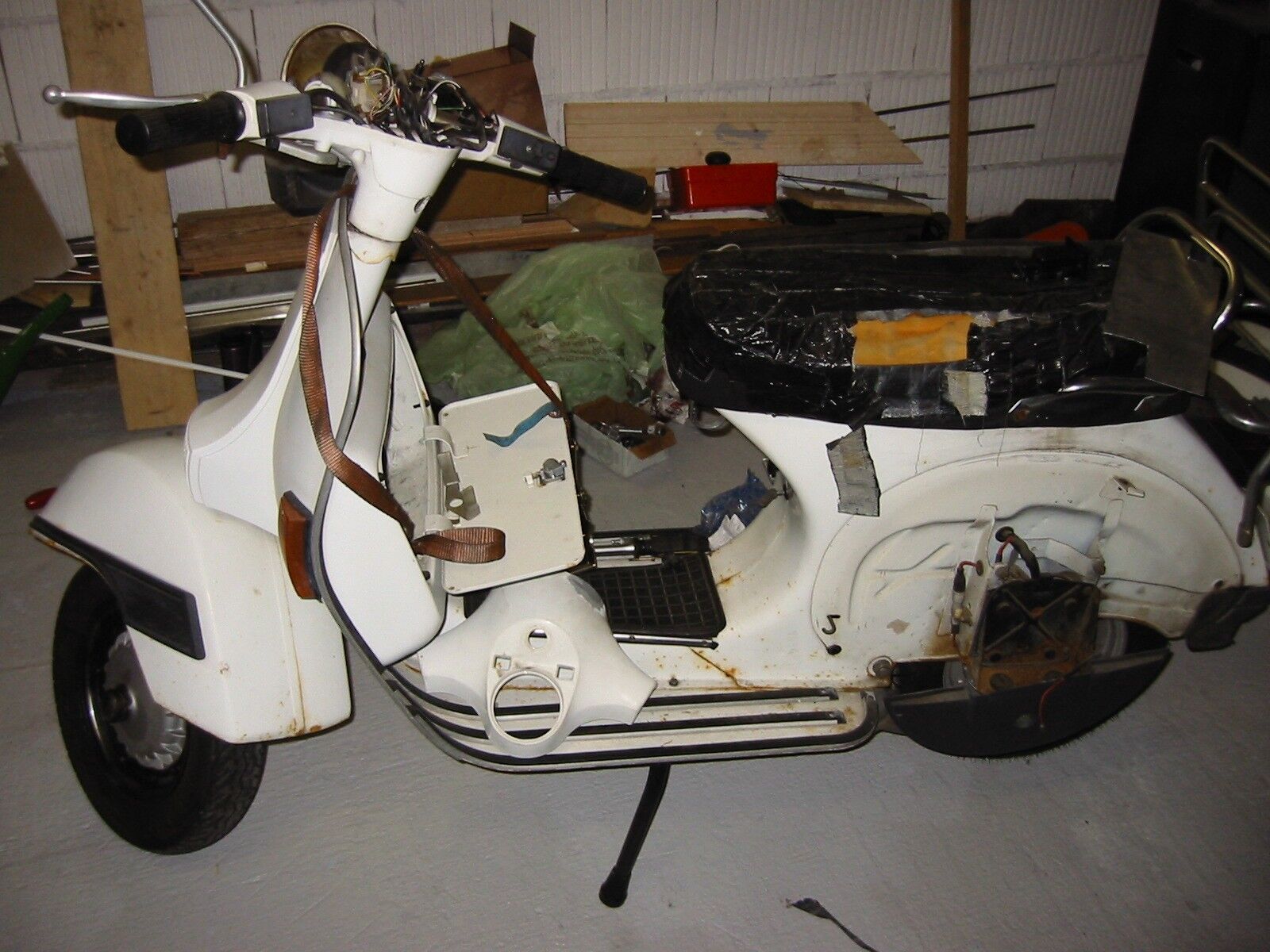

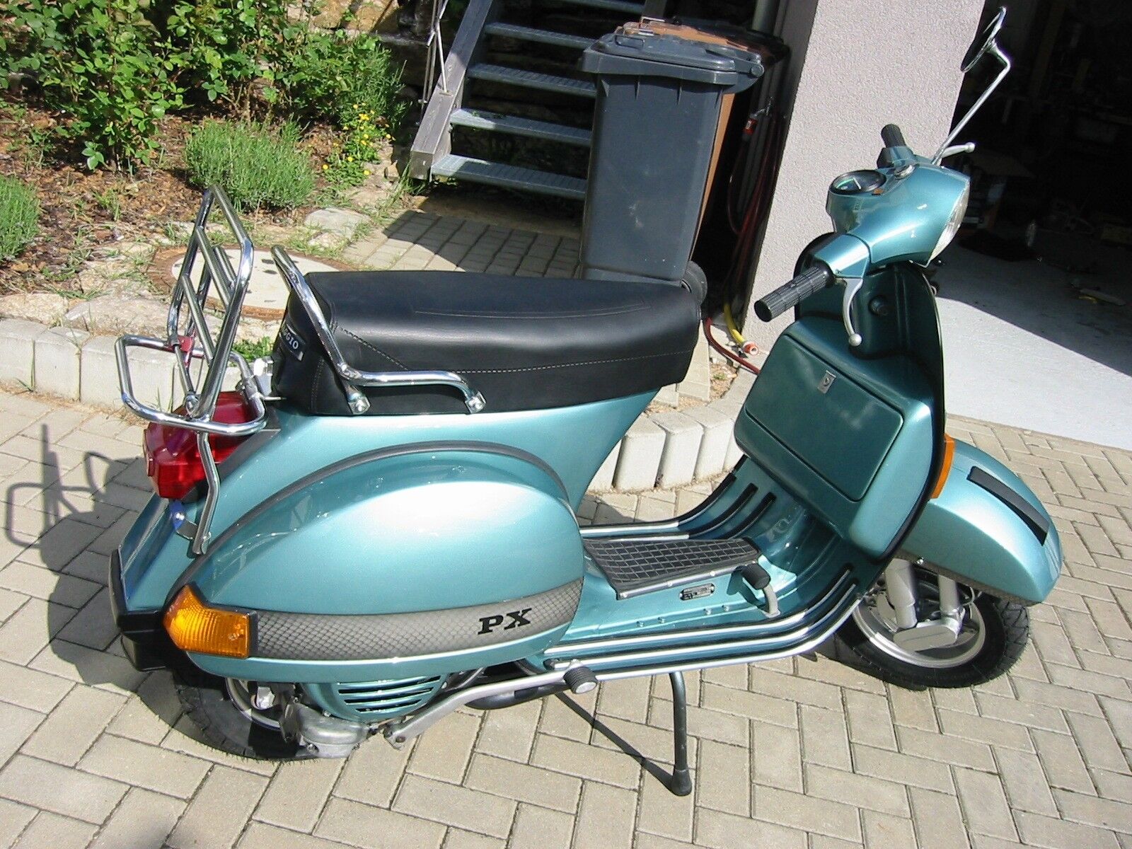

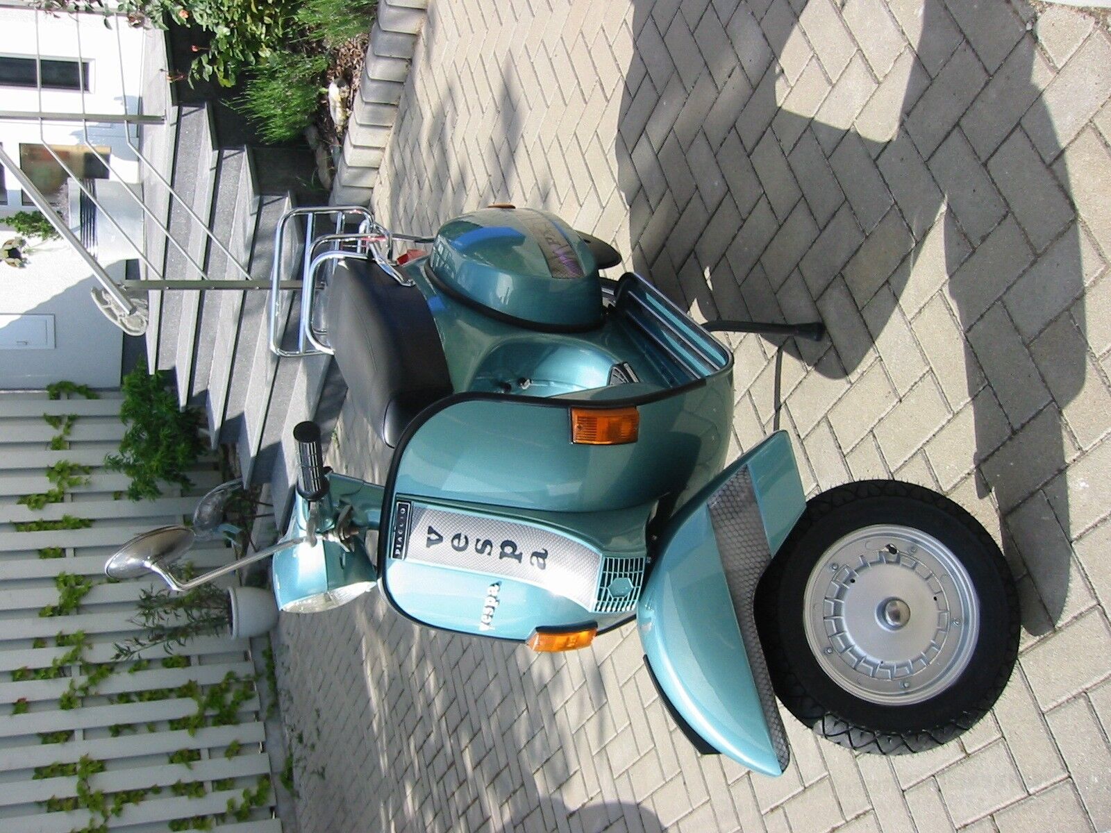

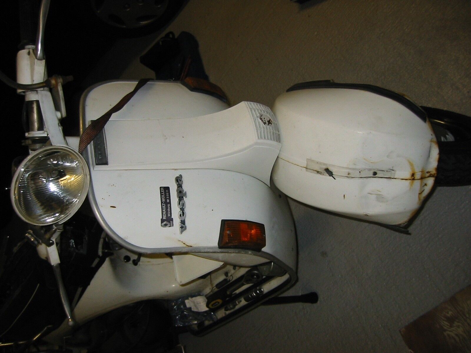

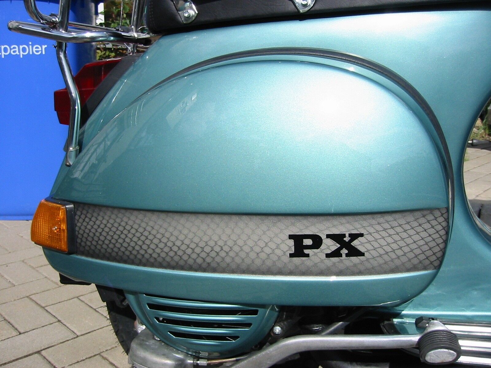

    hallo zusammen, wie in meinem thema "preis v50" bereits erwänht sind hier die bilder meines neuen projektes. es handelt sich um eine PX80E
    die ich eigentlich erst als alltagsvespa nutzen wollte habe mich dann aber doch zur vollrestauration entschieden. aber erstmal ein paar bilder von vorher und nachher. denke die arbeit hat sich gelohnt, oder?
    erstmal danke für die antworten..habe in nächster zeit nicht vor das gute stück zu verkaufen, sie begeitet mich nunmehr schon 20 jahre zuvor hat sie meiner tante gehört ist also vom ersten tag an in familienbesitz. allerdings mit 40 km/h jeden tag 20 km fahren war mir zu langweilig und so wurde daraus eine v 50 mit motorradzulassung. sollte ja alles seine richtigkeit haben. ausserdem läuft sie sagenhaft, ein sanfter drehmomentverlauf und 94 km/h spitze (gemessen mit tomtom-go) sind finde ich völlig aussreichend. aber jetzt hat mich das fieber völlig gepackt, restauriere gerade eine px80e naja bin bald fertig werd mal ein paar bilder reinstellen
