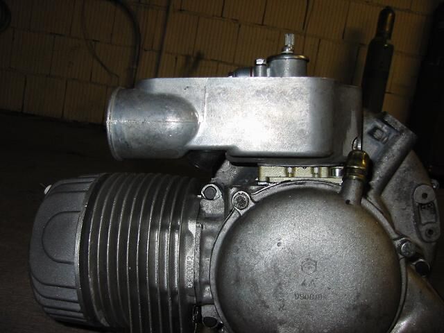

    hier sieht man den spacer und membran am neuen arbeitsplatz

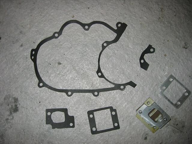

    und die probleme gehen weiter, es gibt nirgends eine gehäusedichtung für diese indische (oder was auch immer) membrankiste, und scheinbar schnitzt niemand mehr dichtungen, hat mich eine stunde telefoniererei gekostet bis ich jemand gefunden habe der noch dichtpapier 0,25 mm jenseits der DIN A4 grösse hat. letztendlich hats doch geklappt und so sehen die für den umbau benötigten teile aus

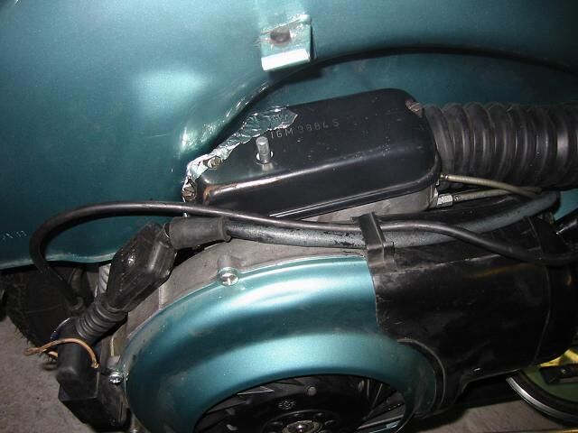

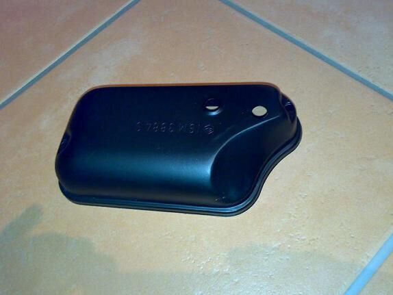

    als letztes muss der vergaserwannendeckel noch modifiziert werden, da dieser nun 13mm höher sitzt. das aluband bleibt da nicht ich nehm es nur gerne um komplexe formen zu erstellen, wenns dann passt wird das ganze aus tiefziehblech geformt und eingeschweisst, bilder werd ich noch anhängen, aber zum fahren muss es mal so gehn , mich juckts jetzt..

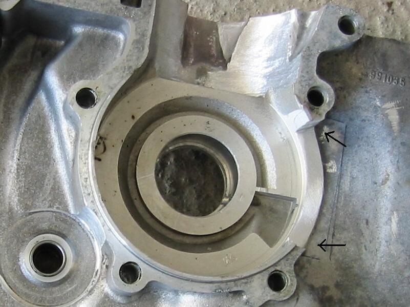

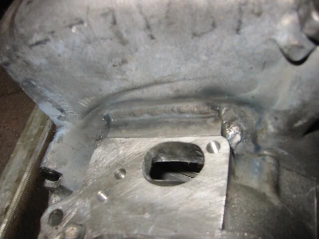

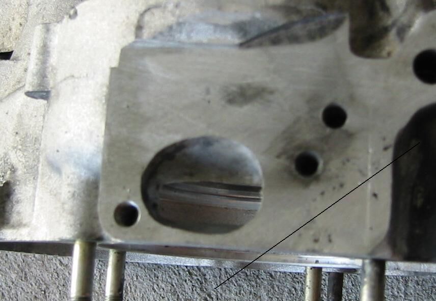

    eigentlich war der fall für mich nun erledigt aber als ich die neue dichtung bestellen wollte hab ich zufällig die hier nicht gerade beliebte LML membran gesehn...eine stunde später war das dingens bestellt, plan im kopf und ab in die werkstatt. als erstes die schräge am motorgehäuse aufschweissen (rechts der linie) und in form feilen. hierzu möchte ich anmerken vor diesem projekt habe ich noch nie alu geschweisst, hatte aber alles nötige hier nur noch nie probiert. also eine bitte an die profis zerreisst die nähte nicht gleich in der luft, sind optisch nicht der bringer aber durchgeschweisst und dicht....werd weiter üben.
    dann hab ich mich wegen des geringeren verzuges entschlossen die limaseite nicht aufzuschweissen sondern einen ausschnitt zu schaffen und ein vollmaterial einzuschweissen, welches dann mittels pferd karossereifräser wieder in form gebracht wird

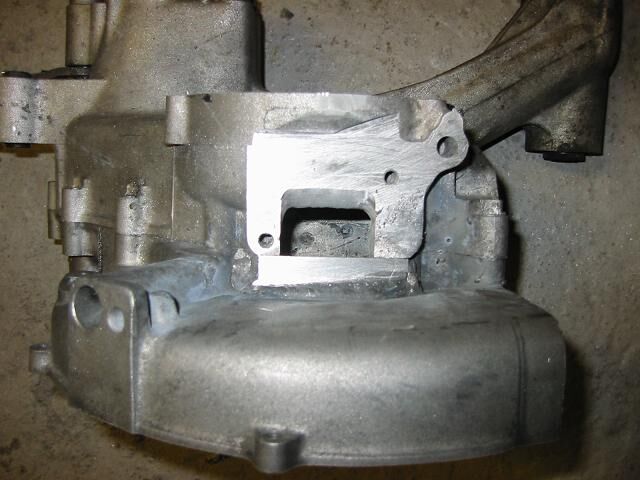

    das sieht dann so aus
    endlich ist die membran gekommen, nun kann der ausschnitt geschaffen werden, nur wie sollte es anders sein die membran steht an der kw an, also muss ich noch einen spacer fertigen was ich eigentlich vermeiden wollte..

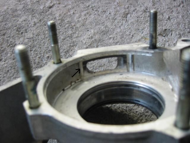

    wieder mal ne kurze frage, habe gerade eine 125ér welle in mein 80ér gehäuse gesetzt und nun ist mir aufgefallen dass die kurbelwellenwange kulu seitig fast am gehäuse schleift aber limaseitig ist so ca. 1,5 mm luft, ist das normal? ebenso liegt auch das pleuel nicht ganz in der mitte der zylinderfussbohrung...kann mich leider nicht mehr erinnern wie das mit der ori welle war und bevor ich das gehäuse nochmal spalte dachte ich vielleicht weiss hier jemand was ...
    sieht nach nem 80ér gehäuse aus...setze mal die zwei hälften prov. zusammen, nur mit kw und lager, dann dünnes öl in die einlassöffnung, läuft das öl ins kw gehäuse dann ist die fläche kaputt, bleibt das öl drin stehen zusammenbauen und weiterfahren. die 80ér gehäuse sind auf der dichtfläche angebohrt um leistungsteigerungen zu vermeiden, deshalb die erhöhung, bei der 125ér ist das alles dichtfläche....
