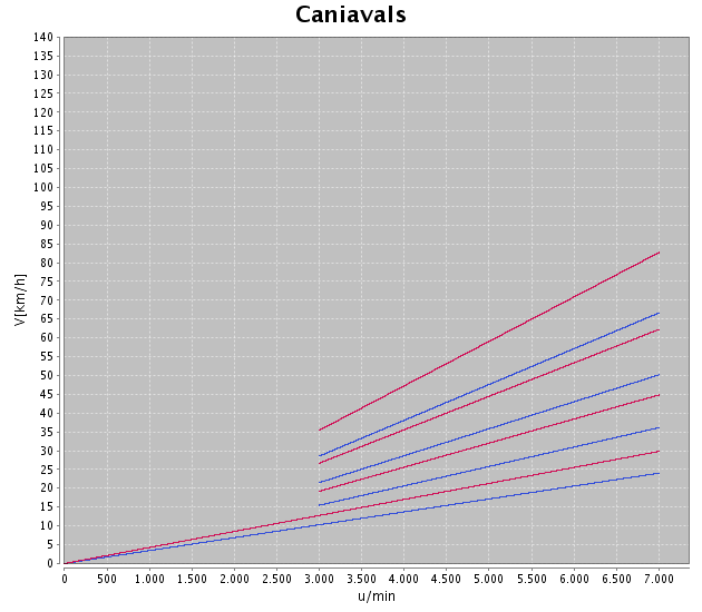

Die Endgeschwindigkeit schätze ich bei beiden Übersetzungen relativ gleich ein. Je nachdem wie hoch dein Motor dreht, könnte die 3,72 sogar schneller sein, aber das ist eher Spekulation. -
Wieso sollte er ?
Dem Motor machen hohe Drehzahlen gar nichts, das ist ein Zweitakter und kein Diesel.
Hab dir mal die zwei Übersetzungen mit ner fiktiven Maximaldrehzahl von 7k aufgezeichnet. Wobei du bei rot (3.00) bedenken musst, dass du im pPinzip nur die im 3. erreichte Geschindigkeit halten kannst, aber nicht weiter beschleunigen.
Die Werte sind theoretisch (Ohne Reibungsverluste und ähnliches) -
