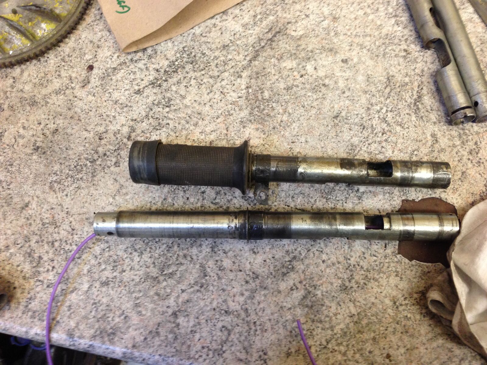

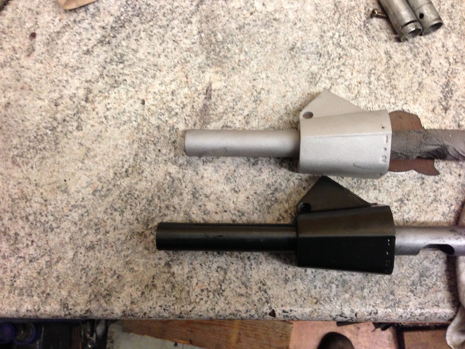

    Noch ein kleines Update für Lenkerendenblinkernachrüster
    Wie man auf den Bildern deutlich sieht hat Piaggio offensichtlich 2 verschiedene Versionen von Schalt- und Gasgriffen produziert.
    Die lange Variante entstammt eine V50 Spezial mit ehemals 4-fach-Blinker und ist ein gutes Stück länger als die serienmäßige Lenkerendenvariante.
    Um die 4 Fachgriffe umzubauen müssen diese gekürzt werden.
    Das Maß der Lenkerendenvariante beträgt 9,6cm auf beiden Seiten vom Anschlag bis zum Rohrende.
