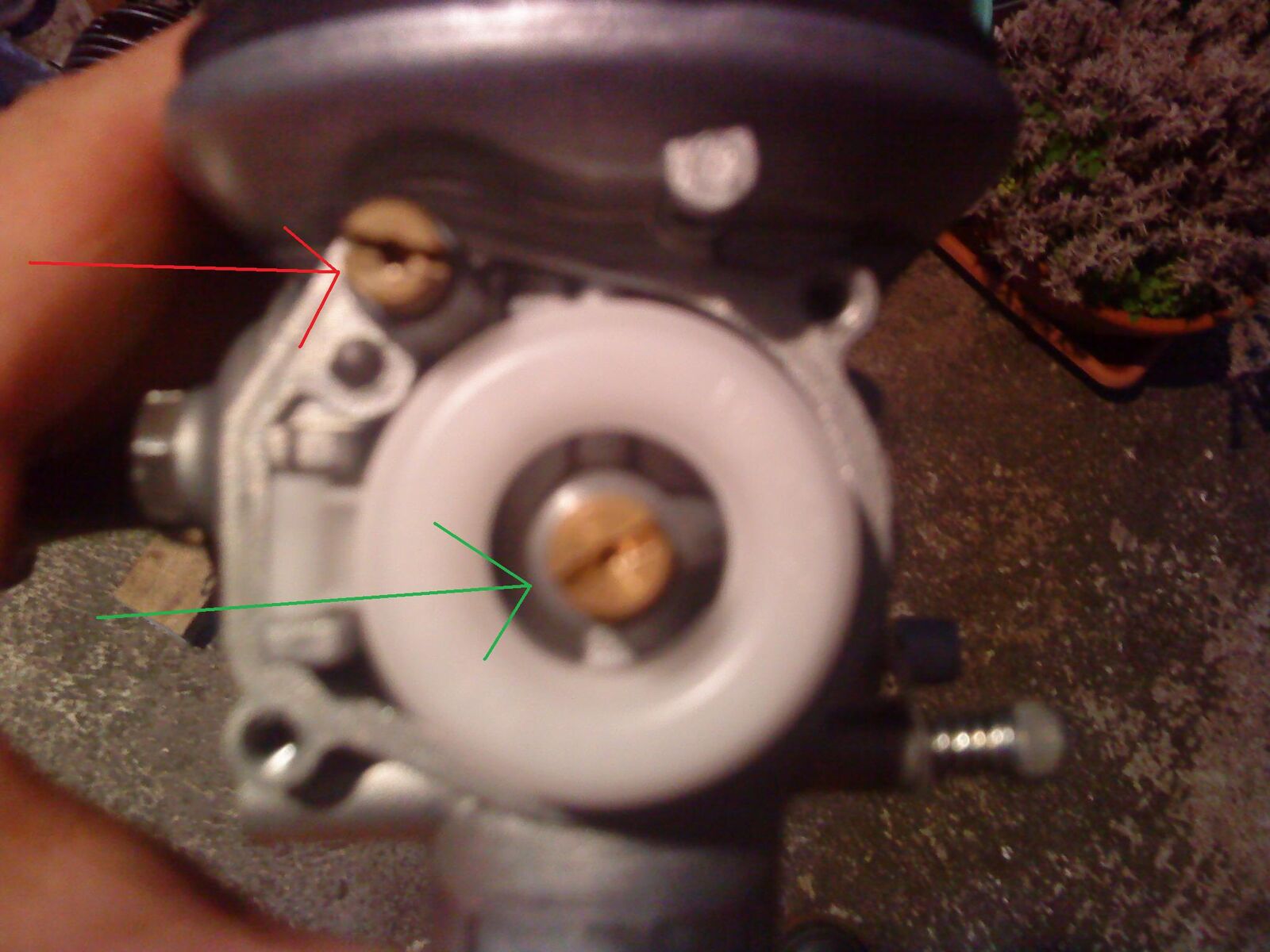

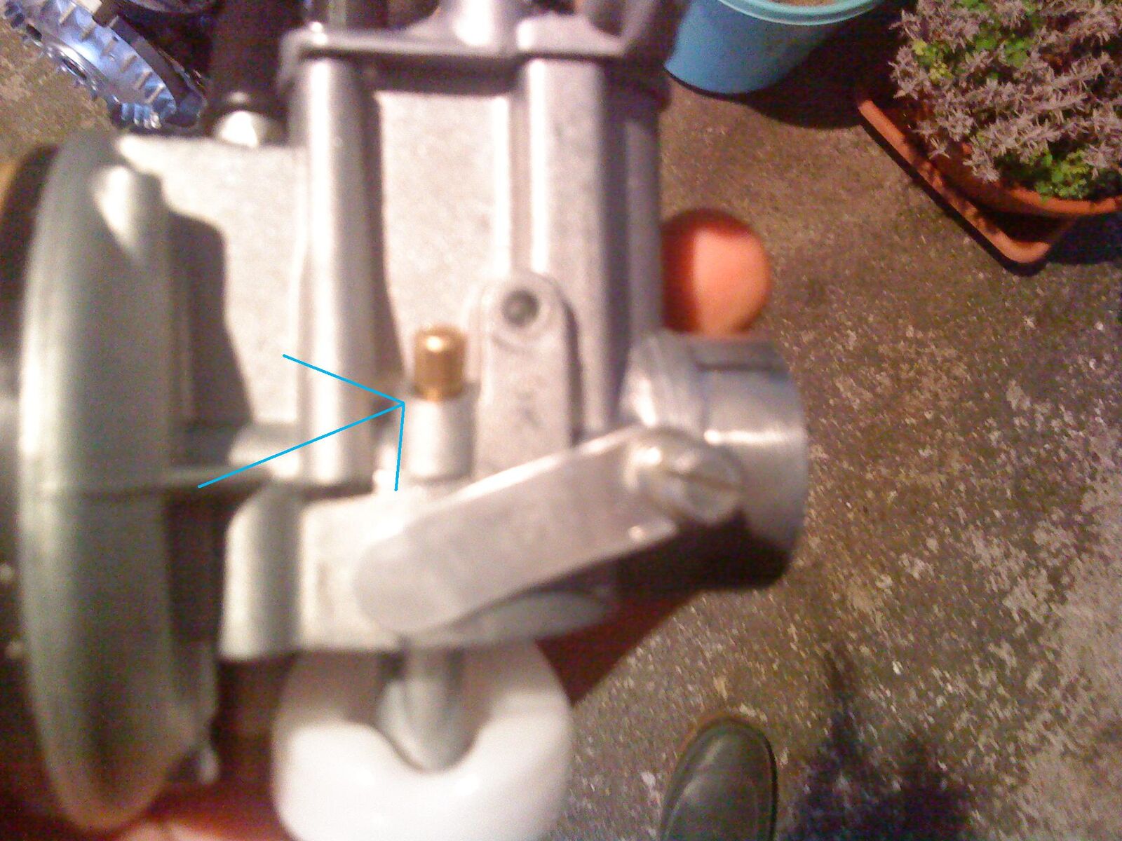

ALso bei nem 85 Polini und 19 Gaser und Banane was wäre da für eine Nebendüse gut?
Hallo
und zwar wollte ich mal genau wissen welche Düse für was Zuständig ist, was sie bewirkt.
Blaue und Rote gekennzeichnete Düse sind ND aber was bewirken sie. Und wie stimmt man sie am besten ab. -
