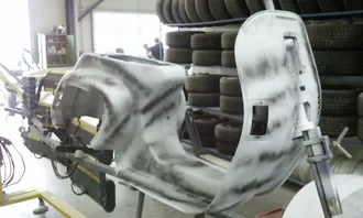

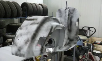

Ausgangszustand war nicht schlecht, aber jetzt wird sie schöner ![]()

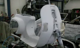

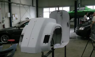

So gestern nochmal beim Lackierer gewesen, Füller ist jetzt drauf und geschliffen. Wird wohl ende nächster Wocher fertig sein ![]()

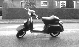

So, jetzt stelle ich hier doch mal mein Projekt vor.

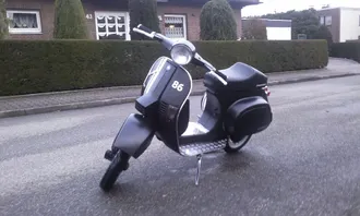

Basis war meine mattschwarze Xl1 Bj.86, erst war nur ein 75er polini drin und jetzt soll etwas mehr leistung in verbindung mit ne kleinen großen kennzeichen und dem A1 her.

Rahmen und Anbauteile sind im moment sich beim Lacker, der sich leider etwas Zeit damit lässt.Wenn sie fertig ist soll die gute in Gulf zurück auf die Straße kommen. Hier einen großen Dank an gandi, der mich mit seinem Projekt dazu verleitet hat
Heck wird da wo sonst der Plastik Spritzschutz ist gecleant.
Morgen bin ich nochmal beim Lacker und hoffe das sich schon was getan hat.
