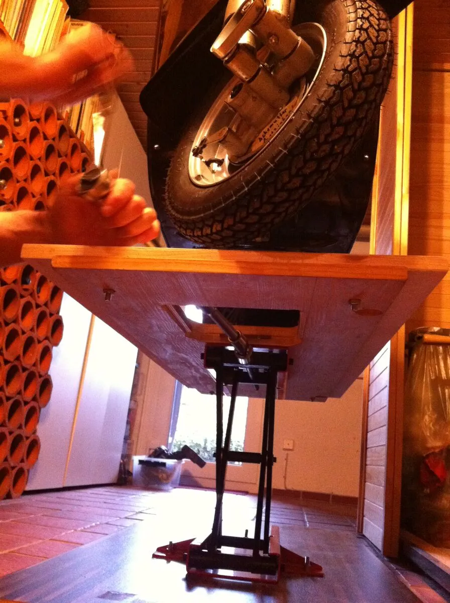

Zwischenzeitlich hatte mein Papa mir „mal eben“ eine Hebebühne gebaut, das war und ist natürlich ein Highlight nicht mehr auf dem kalten Boden rumkriechen zu müssen!

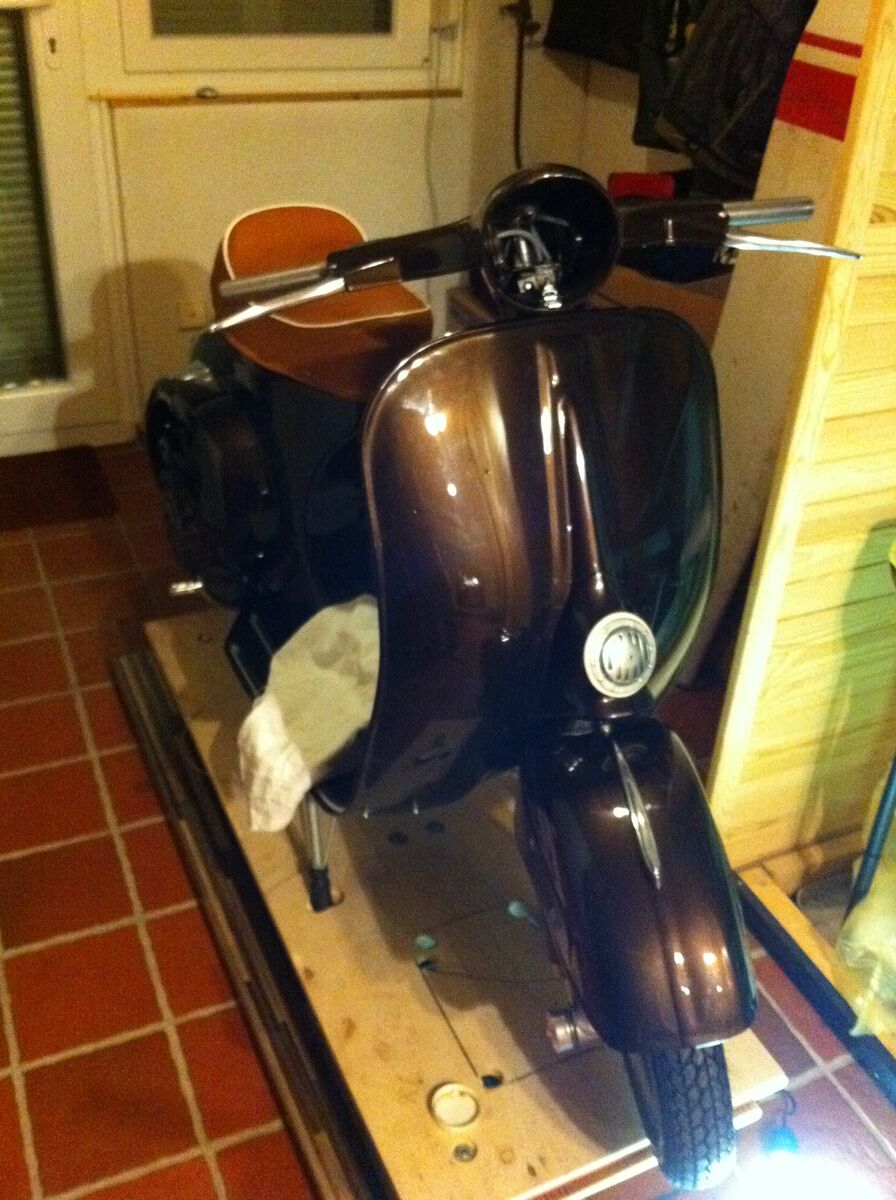

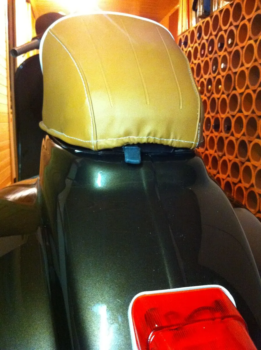

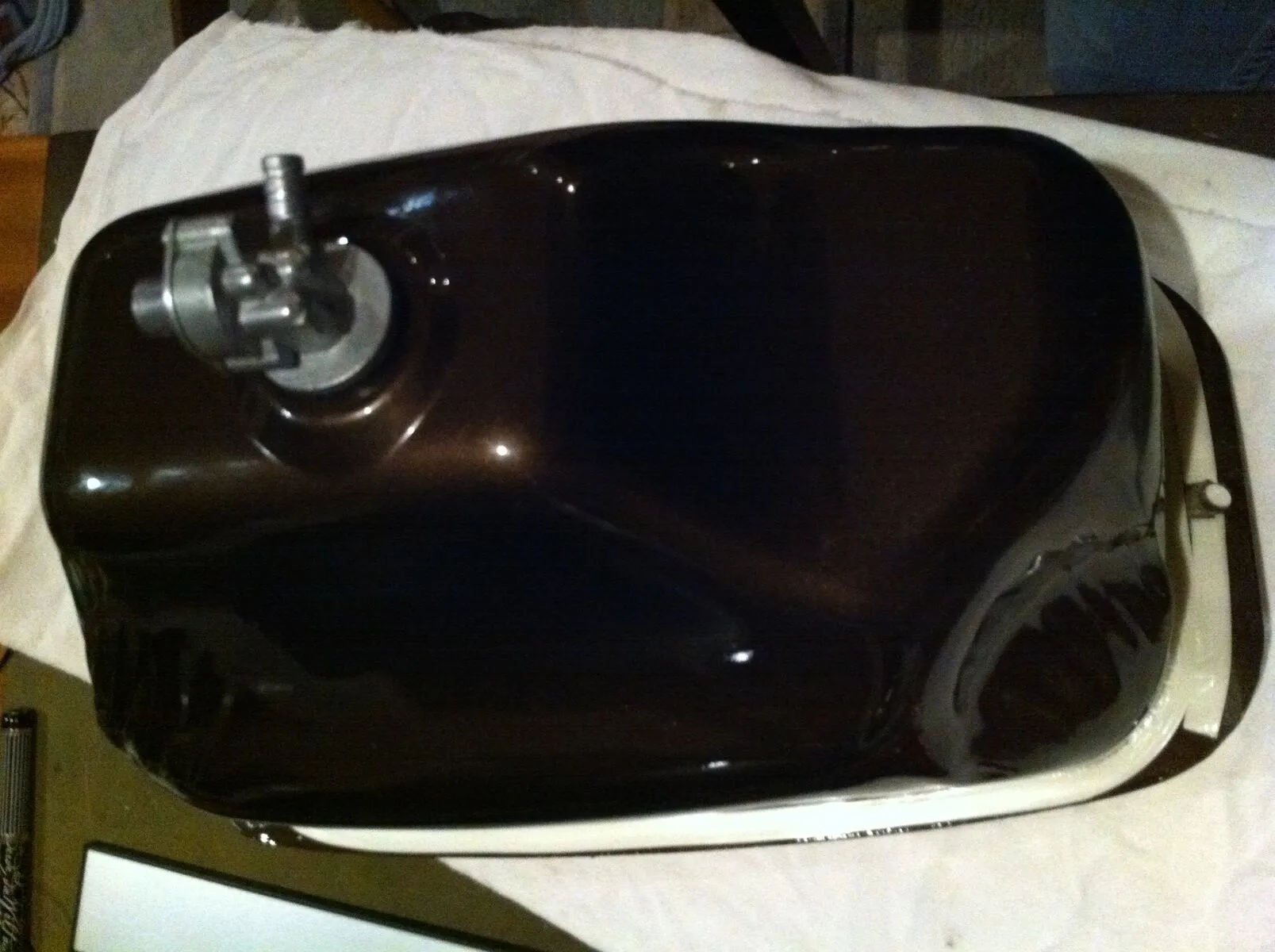

Nach selbstgebauter Tankdichtung (ja ich weiß, das ist pingelig), kamen also Tank und Sitzbank endlich drauf und irgendwie sieht die Kleine ja langsam wie ein richtiger Roller aus

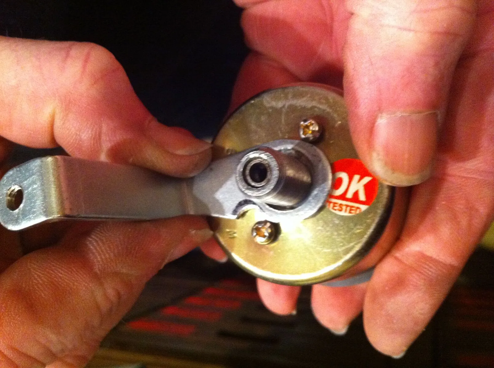

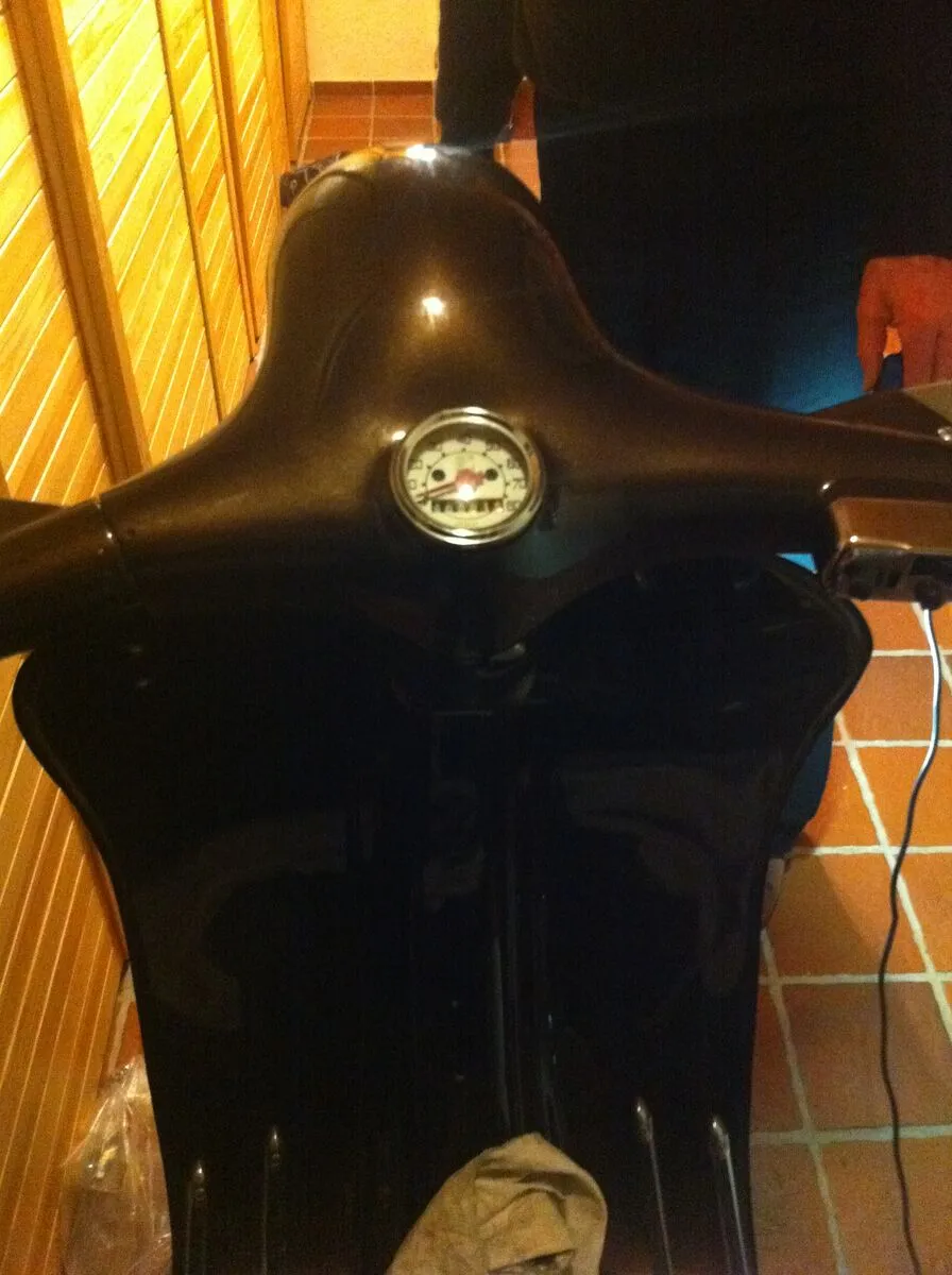

Wobei der Sitzbankbezug echt schlecht verarbeitet ist und die Sitzbank wohl nachträglich nochmal bezogen wird… Repro-Müll…Ansonsten sind wir nur noch zum Tachoeinbau gekommen, wobei ich mich auch hier frage, ob vielleicht einer von euch ne vernünftige Antwort auf das (mal wieder vorliegende) Problem hat: wenn ich das Halteblech auf den Tacho geschraubt hab, waren die Schraubköpfe, die in den Tacho reingehen im Weg. Dadurch stand das Blech nicht nur schief, sondern der Tacho ragte ein Stück zu weit aus dem Lenkkopf.
Wir haben es also zurechtgefeilt, um das Problem bastlerisch vernünftig zu beseitigen. Aber kann mir einer von euch sagen, ob er das gleiche Problem hatte oder ob ich einen Denkfehler habe?

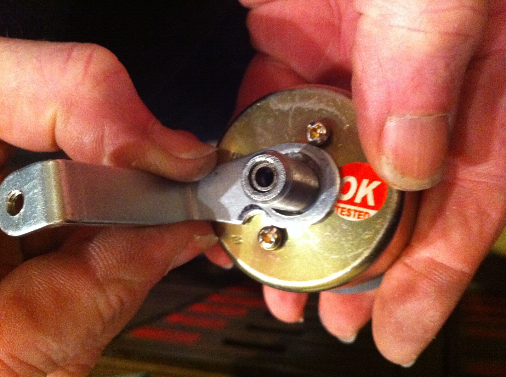

Das klingt erstmal logisch, nur sind das ja neue Hebel und zwar die hier:
Ich weiß nicht wie gut du auf dem Bild von SIP erkennen kannst, dass die Öffnungen oval sind, aber auf meinem Foto müsste man das eigentlich erkennen. Habe diese Hebel auch noch in anderen Shops gesehen und bin, als ich sie damals gekauft habe, natürlich davon ausgegangen, dass sie passen. Jetzt bin ich natürlich etwas verwirrt :pinch:

Trotzdem noch eine Frage dazu: die Tonnen sind - wenn ich das richtig erkenne rund (so drehen sie sich ja auch schön
), die Öffnung in den Hebeln ist jedoch oval. Gibt es dafür einen sensationellen Grund, der sich mir noch nicht erschlossen hat?! Es gibt schließlich diverse Hebel im Anbiet, deren Rundung für die Tonne komplett rund ist...Danke für deine Hilfe - ich werd noch verrückt bei dem ganzen Kabel- und Zuggedöns, aber das kennen ja wahrscheinlich viele...

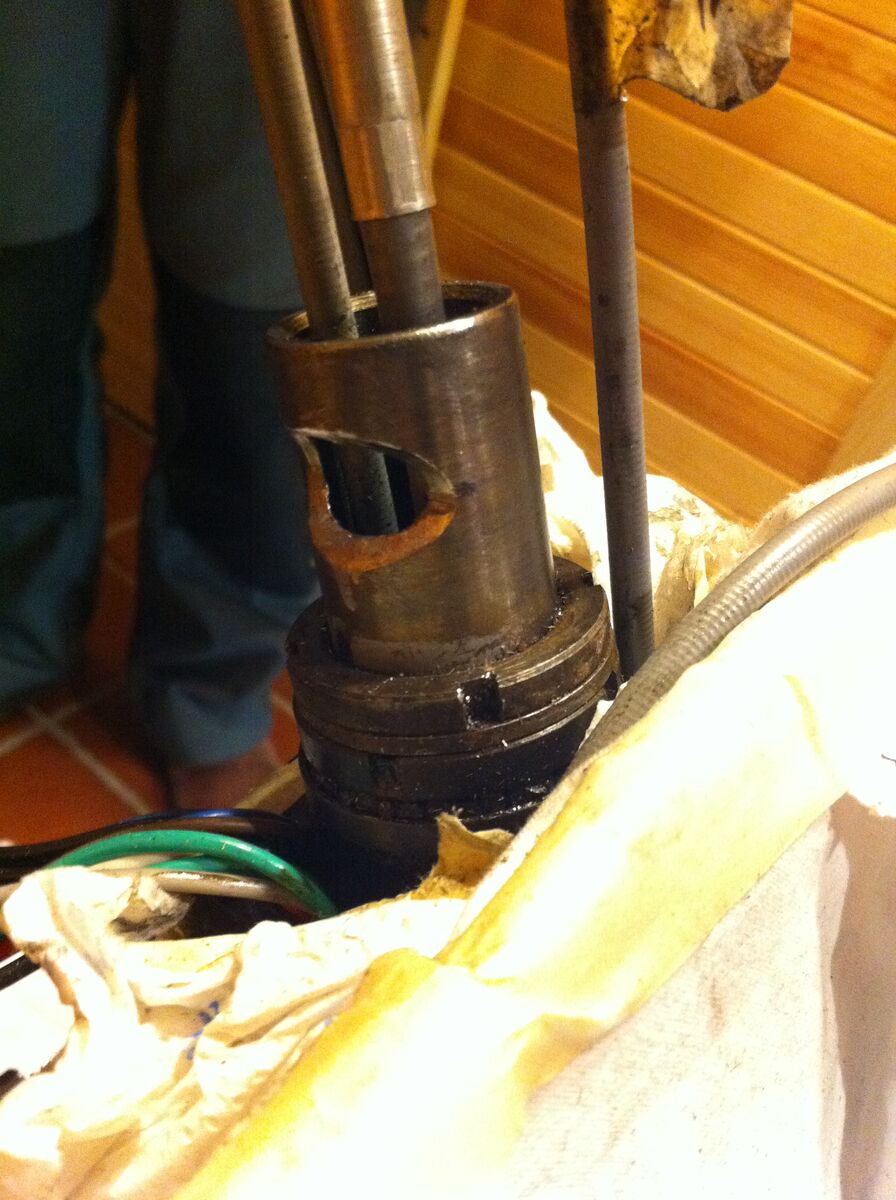

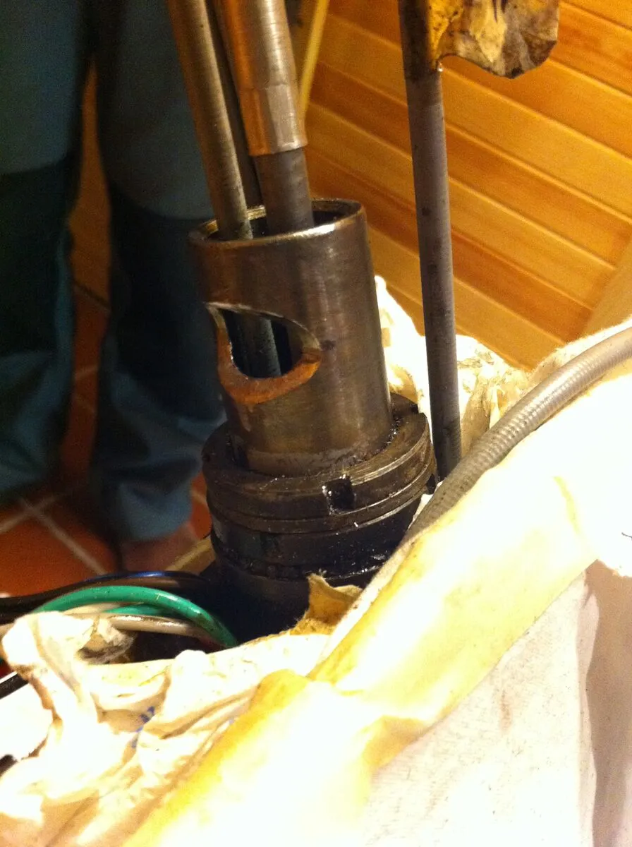

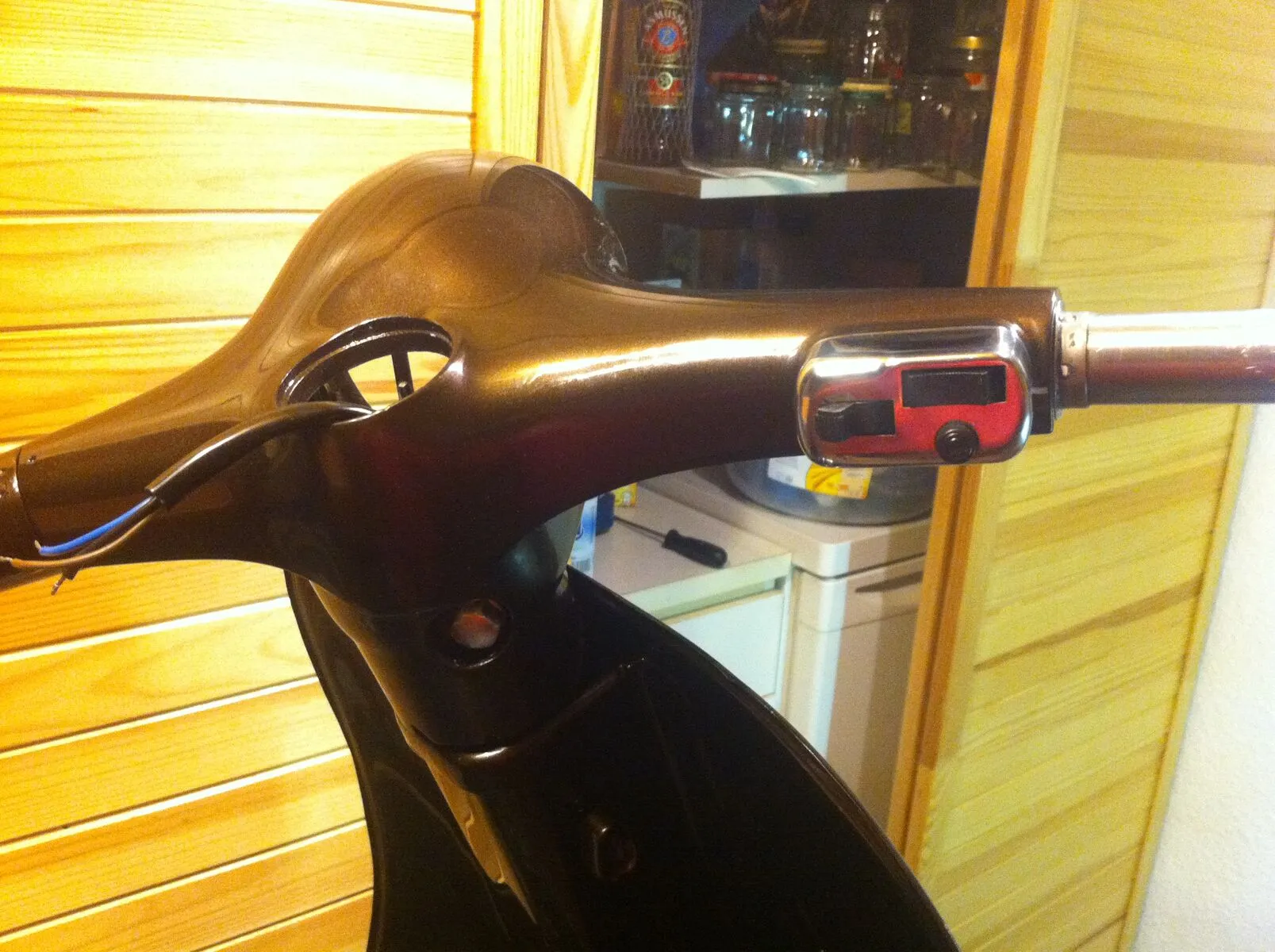

nachdem es nun einen halben Tag gekostet hat das Rücklicht, das Kabelkästchen und die Hupe anzuschließen, geht es nun an den Lenkerkopf (die andere Hälfte des Tages hab ich hier verbracht, um Antworten auf die vielen Elektrofragen zu finden...). Und bevor ich es falsch mache, frage ich lieber die Sachen nach, die ich hier nicht gefunden habe!
1. Ist es richtig, dass ich den Kabelbaum wie auf den beiden Bilder (hoffentlich gut) zu sehen, direkt durch die Öffnung am Lenkkopf führe und dann zum Schalter oder muss ich ihn auch durch das Gasrohr führen? Und wenn die zweite Alternative stimmt, durch welche Öffnung im Lenkrohr muss er denn wieder raus? Durch die hintere (zum Lenkkopf hin) oder durch die vordere (Richtung Bremshebel)?
2. Diese wundervollen (...) Bremshebel, die ich mein eigen nenne sind identisch (als Set gekauft). Wie auf dem Bild zu sehen ist, läuft dann demnach auf der linken Seite der Zug unten und auf der rechten Seite der Zug oben durch...
Ist das richtig? Oder gleich wegschmeißen, verbrennen und ein bißchen fluchen? Denn das zweite Problem sollte sich auf dem nächsten Foto zeigen: wie zum Henker soll denn der Nippel in diese übergroße Öffnung passen?? Hab ich was übersehen oder vergessen?3. Damit die Kleine nicht brennt, sobald ich die Elektrik fertig angeschlossen und angekickt habe: stimmen die Anschlüsse so, wie ich sie angezeichnet habe?

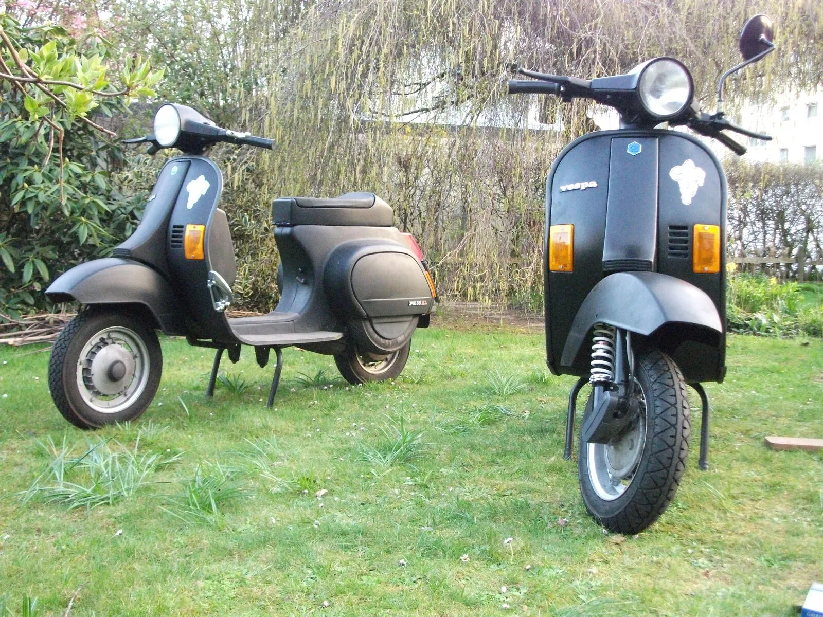

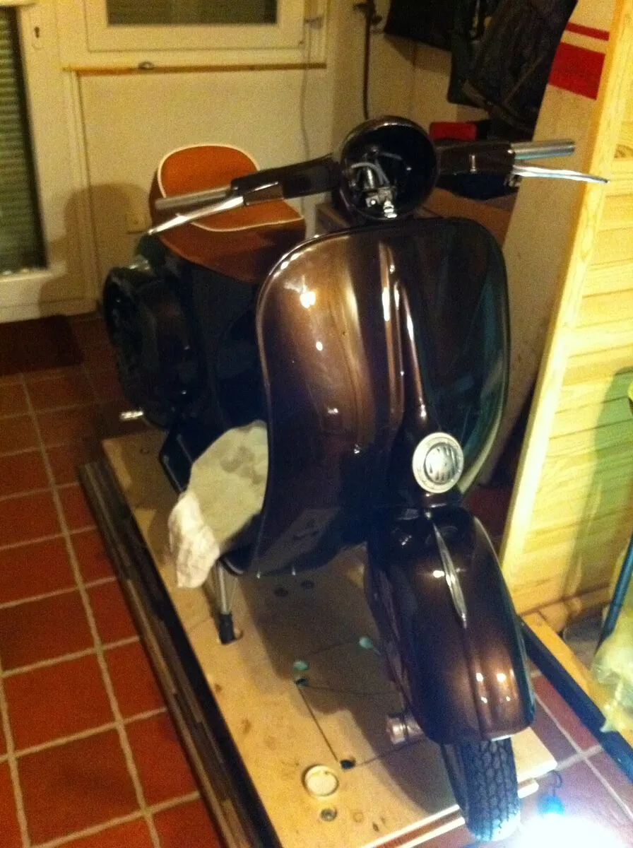

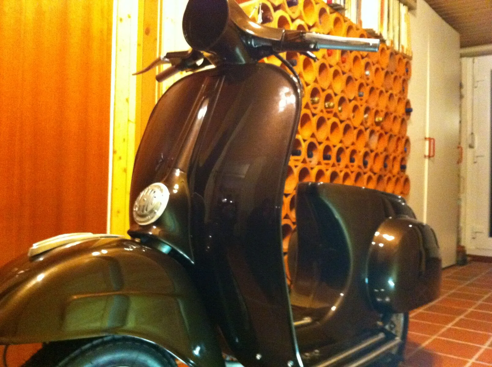

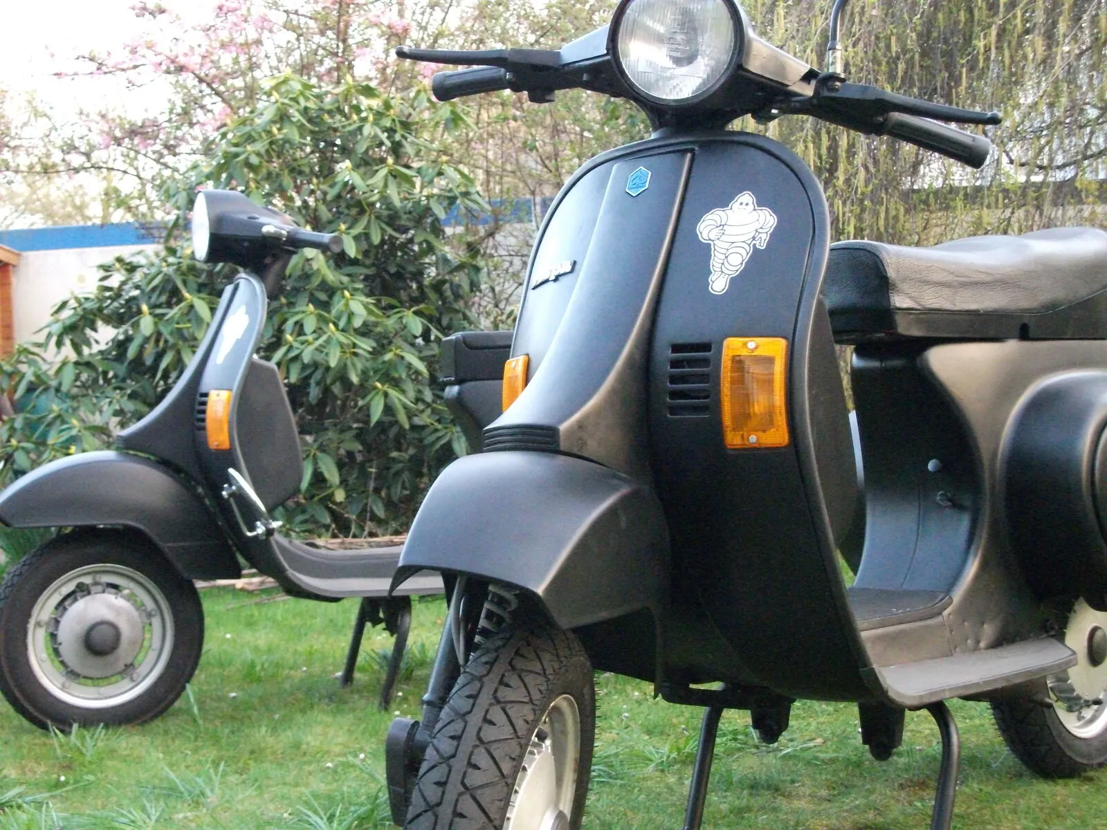

Zwischenzeitlich sind nämlich noch zwei PKs dazwischen gekommen und die mussten "mal eben" überholt werden. So haben nun Vater und Tochter bis auf Motorleistung und Sitzbank identische PKs und die taugen im Alltag ja einfach eine Menge.

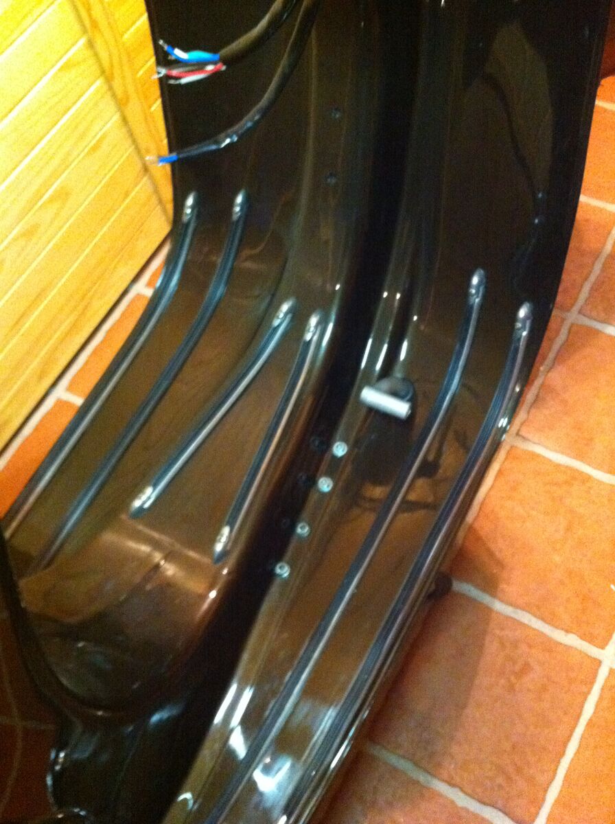

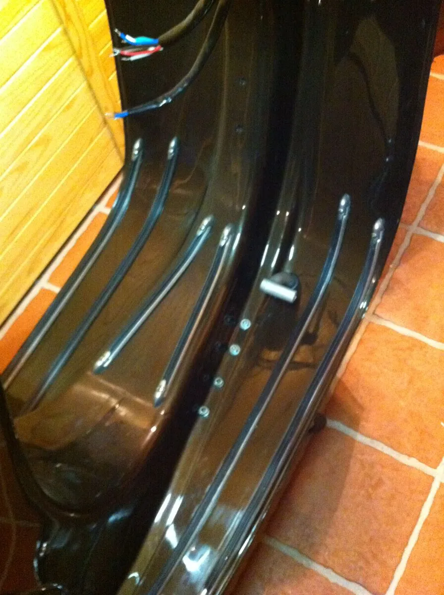

Die gestrigen Stunden standen eher unter dem Motto "ein Profi hätte es in einem Zehntel der Zeit geschafft", aber auch Laien können offensichtlichTrittleisten einigermaßen ordentlich (und mit gefühlten 5kg Fett) anbringen.

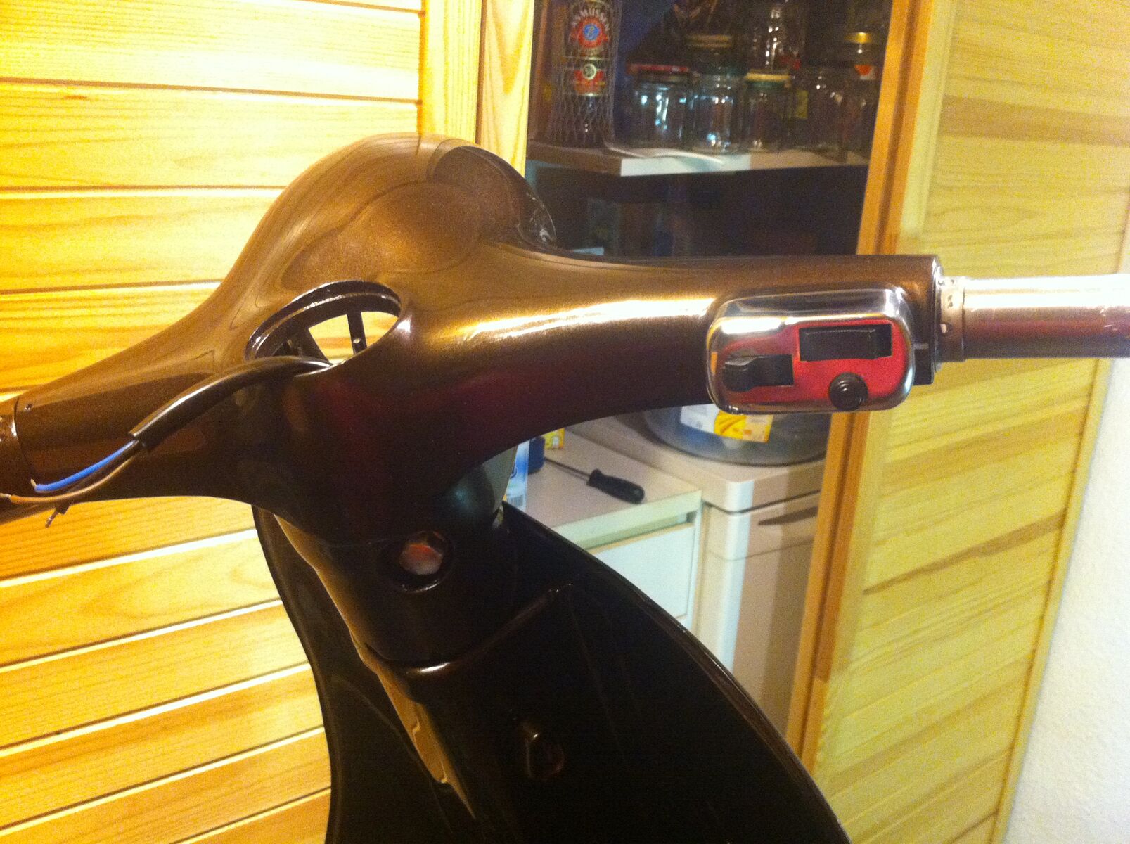

Danach stand dann noch der Lenkkopf an und größtes Problem hier war: die Nut für Lenkkopfschraube an der Gabel und die Öffnung im Lenker lagen nicht übereinander. Es hat den ein oder anderen Fluch gebraucht, bis wir dann im Internet die Antwort gefunden haben - es ist eine Spezial-Gabel.
Offenbar unterscheiden sich die Nut an der Spezial-Gabel und der von der RuLi insofern, als dass die Nut bei der RuLi tiefer in der Gabel ist...
Also vorsichtig und laaaange gefräst, damit der Lenker am Schluss auch gerade steht, will ja nicht ausschließlich im Kreis fahren...Ich hoffe es geht jetzt schneller voran - aber wer weiß welche Vespa diesmal "dazwischenkommt"

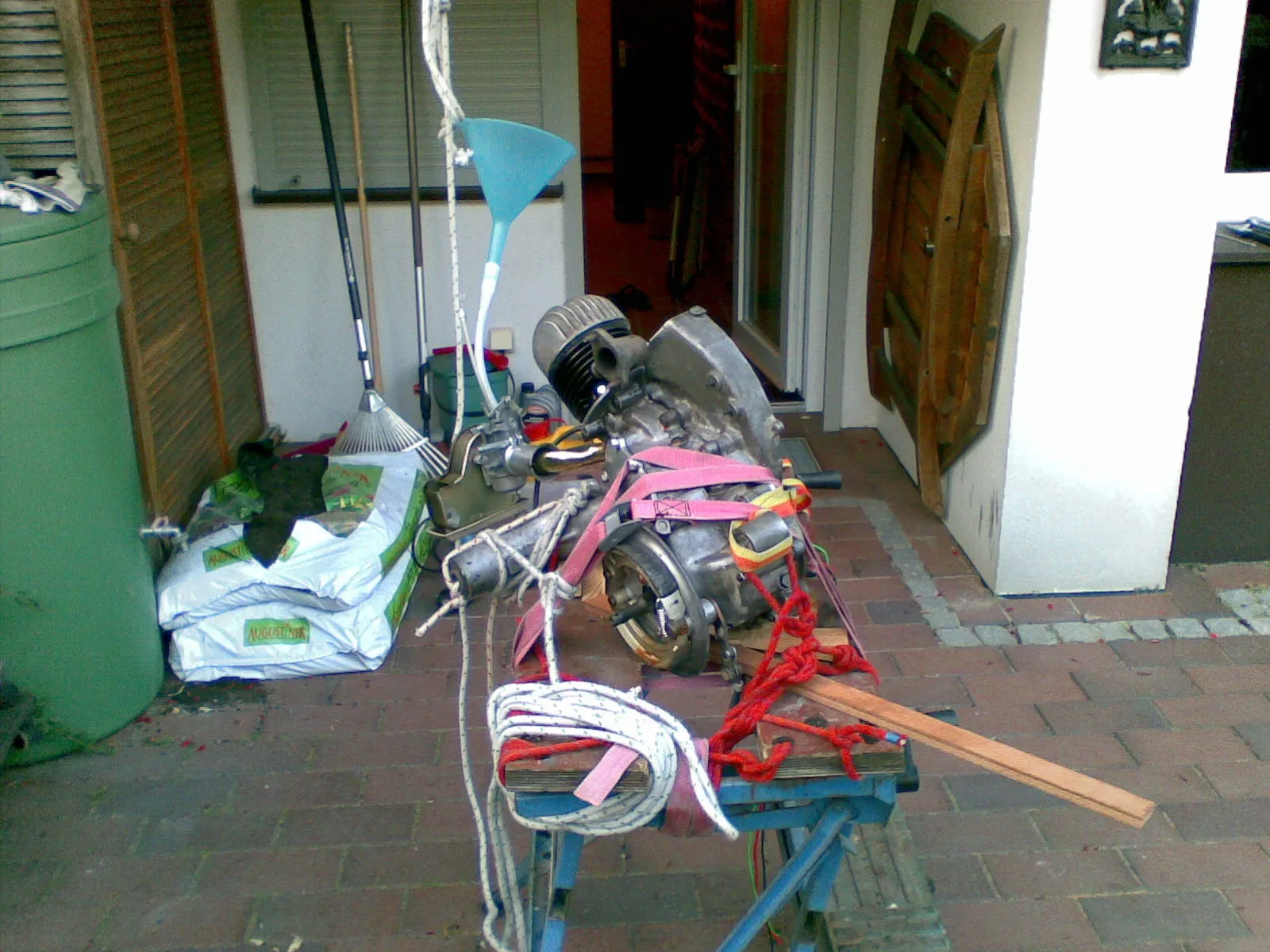

Wenn du einen neuen Kickstarter hast, dann musst du um ihn zu montieren nicht den Motor spalten. Der Kickstarter wird von einer Schraube gehalten, die du erst lösen musst und dann den Kickstarter abziehen kannst. Dann kannst du in umgekehrter Reihenfolge den Kickstarter wieder montieren. Pass dabei einfach nur auf, dass die Verzahnung ineinander greift.
Zu deinem Motor:
Um deinen Motor abzubauen brauchst du keinen Abzieher - aber vielleicht habe ich dich falsch verstanden. Beim Motorspalten brauchst du schon ein paar Werkzeuge, auch Abzieher. Wolltest du jetzt wissen wie du den Motor ausbaust oder spaltest?
Der Abzieher den du bestellt hast, hat ja zwei Funktionen, da er innen sowie außen ein Gewinde hat. Hat dein Polrad einen Sicherungsring? Falls ja, musst du nämlich meiner Erinnerung nach nur die Mutter mit einer passenden Nuss lösen und dann drückt sich das Polrad von der Welle ab (das ist quasi schon der Abzieher).Zum Ausgehen:
