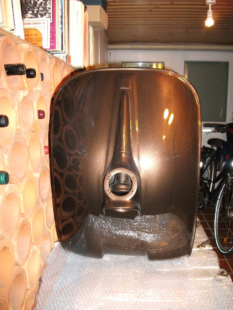

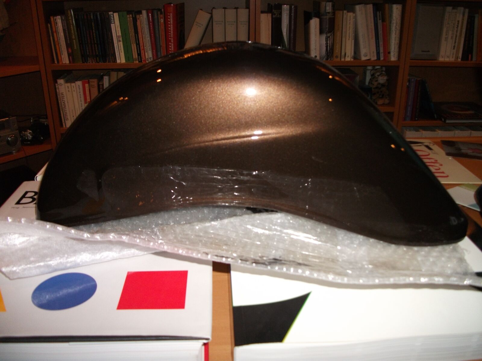

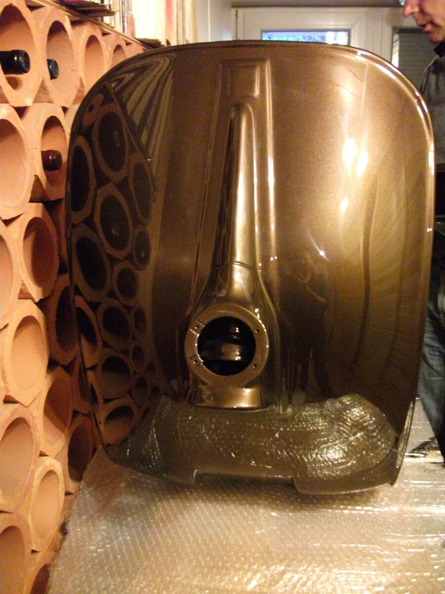

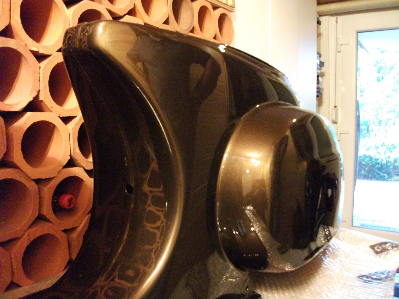

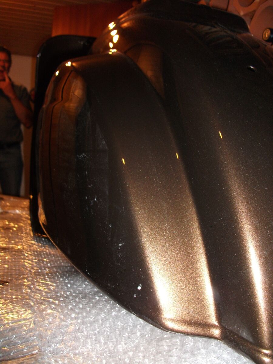

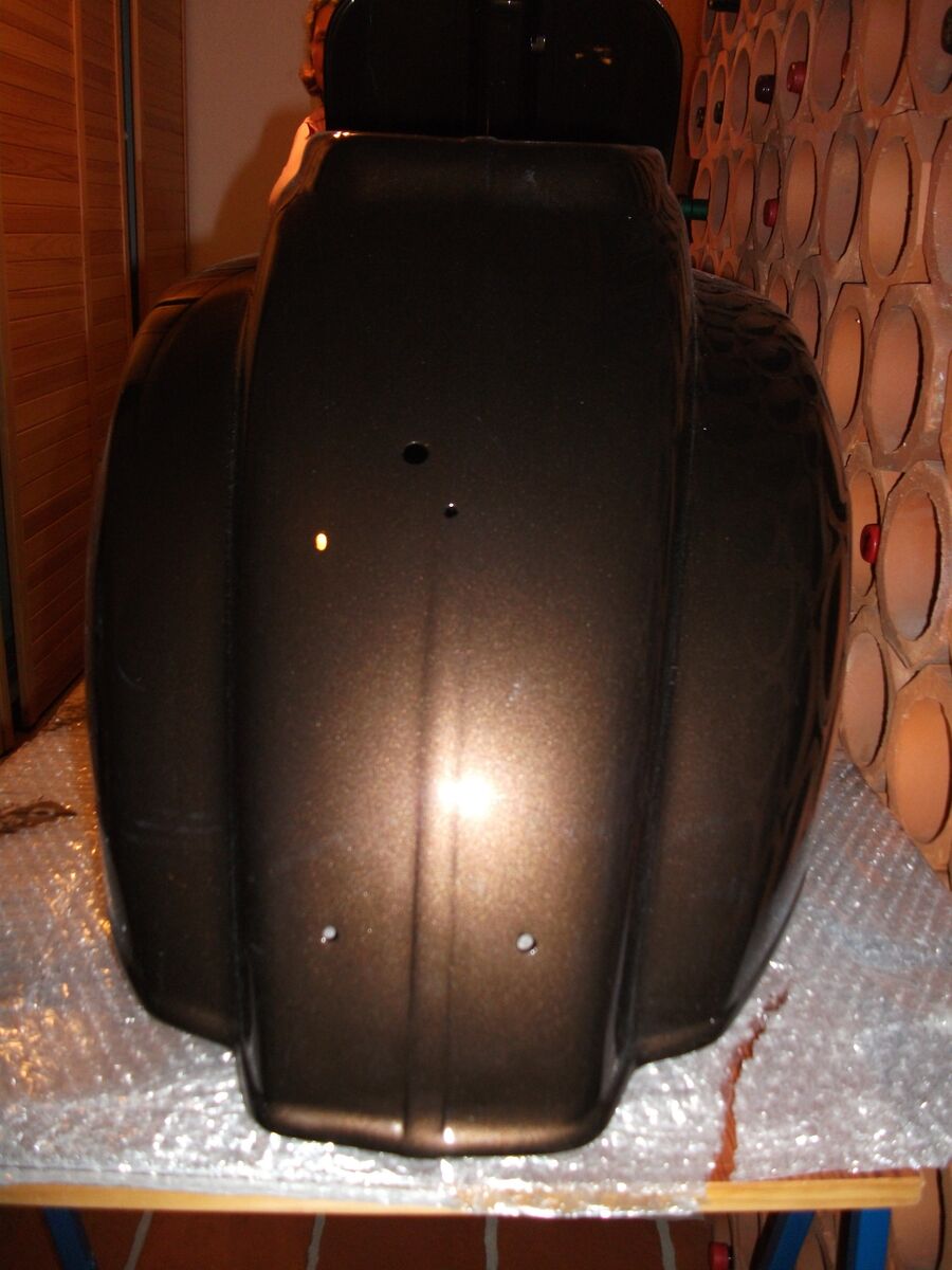

wow des is braun? dann muss doch mal nen Bild bei schönem Wetter draussen gemacht werden
Das klingt wie meine Mama "Mmmh, schwarz! ...."
genau mein geschmack
Danke!! Wahrscheinlich sind viele braun über, aber ich wollte die sooooo lange in der Farbe
Hab mich am Anfang nur nicht getraut. Und trotz meiner anfänglichen Befürchtungen hat der Lacker das echt super gemacht!!!
(Ist ja schließlich nicht mein Verdienst...) -
Sodele,
nach langer, aufgeregter Warterei konnte ich endlich mein neue Liebe vom Lackierer abholen und ins Trockene bringen!
Allerdings hat die Sache wie immer einen Haken - jetzt ruht sie sich nämlich erstmal von den Strapazen aus, da die Besitzerin zwecks eigener Erholung für drei Wochen im Urlaub ist. Andererseits habe ich dann etwas worauf ich mich freuen kann, wenn ich wieder zurück bin. Das ist ja auch nicht immer der Fall.
Und dann wird sie endlich zusammengebaut
Sie hat auch lang genug darauf gewartet!!Leider musste ich Dank Regen alle Fotos drinnen machen, daher ist die Farbe natürlich nicht so schön anzusehen, wie im Tageslicht. Trotzdem für euch noch schnell vorm Abflug ein paar Eindrücke:
