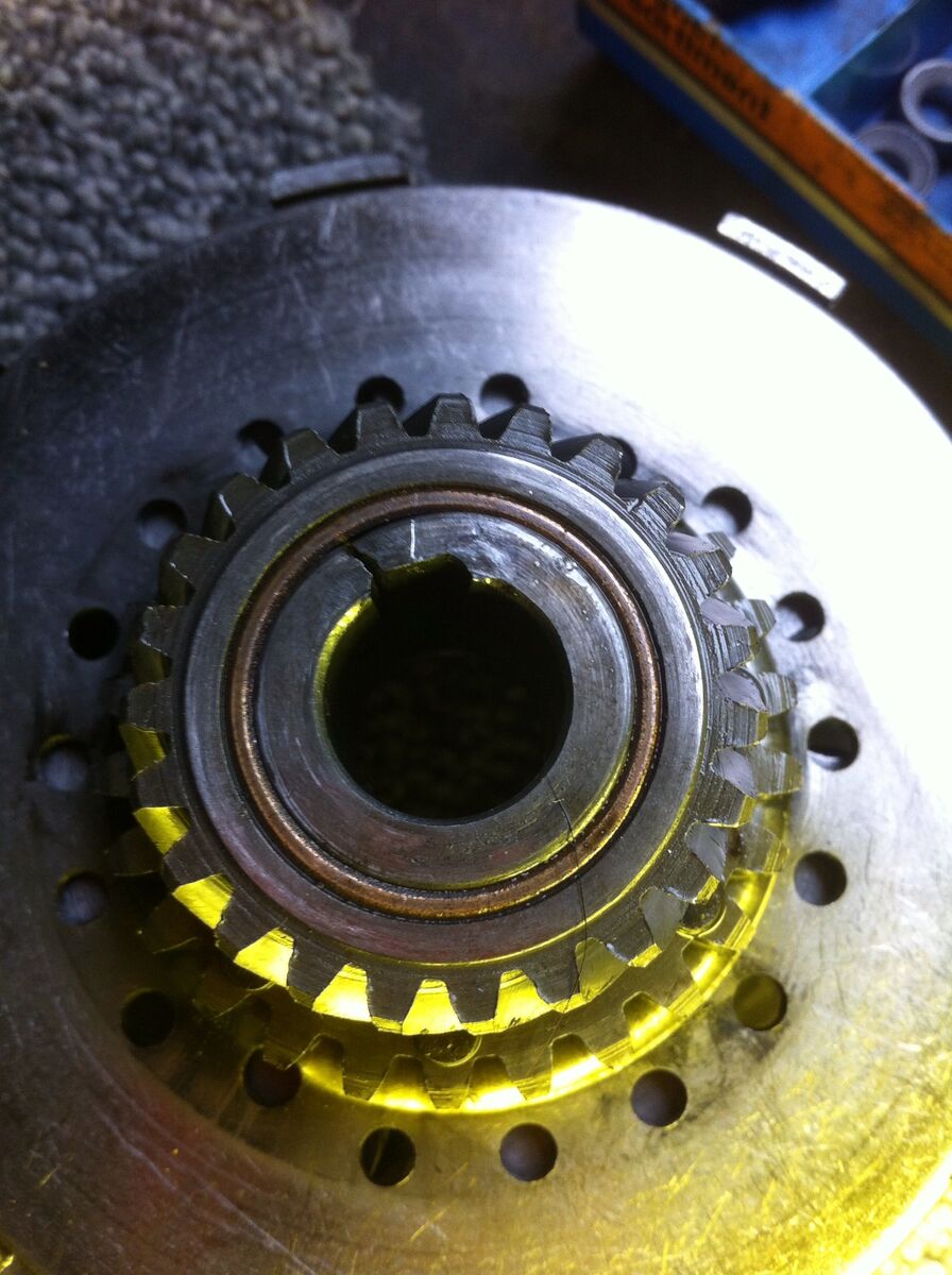

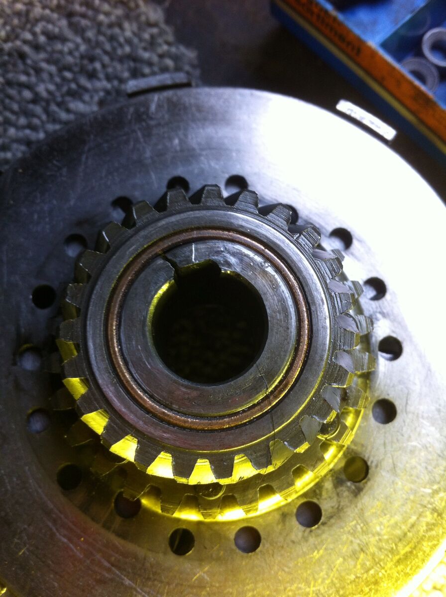

hallo
Also ich hatte bei meiner px200e lusso einen verdacht auf einen fresser, war nach
der demontage des motors nicht der fall, zylinder und kolben haben
keine schleifspuren. jedoch habe ich nach dem ich den motor
auseinandergenommen hatte, einen völlig kaputten ring gefunden, der
wahrscheinlich auch für den stillstand des motors verantwortlich war.
ich hab dann herrausgefunden, dass dieser ring eine art distanzscheibe
ist, zwischen pleuel und kurbelwelle gelegen. heute habe ich bei einer
werkstatt nachgefragt und die sagten mir ich müßte die ganze
kurbelwelle neukaufen, da es diese "distanzscheibe" nicht einzeln geben
würde. sagt mir bitte jetzt nicht ich muss wegen diesem "pfennigartikel"
ca 180€ ausgeben??kann ich da nicht irgendwie was eigenes machen?würde mich freuen von euch zu hören.
